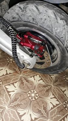

Цитата: Мурманск 51 от 22 Май 2020 в 21:40где можно приобрести полностью гидравлическую систему.
Кстати, может кому пригодится - подсказали на Aliexpress хорошие "калиперы", которые наполовину гидравлические (насколько я понял). Там есть тормозной цилиндр и масло (система встроена в "калипер"):
https://aliexpress.ru/item/32954873935.html
Под тормозные диски 140мм (родные) надо брать два передних "калипера" (один из них установить назад). Пишут, что работают гораздо лучше родных, и подходят без переделок :)
CReDo
Лучше поставить обычную гидру чем эти тормоза а по цене гидра выйдет не на много дороже.
В общем если часто использовать эти хтечи то они перегреваются и жидкость в них расширяется что приводит к тому что колодки сжимаются сами по себе и вам придется постоянно их подкручивать.
Serzhe
Цитата: Скоромысл от 23 Май 2020 в 08:44Кстати, может кому пригодится - подсказали на Aliexpress хорошие "калиперы", которые наполовину гидравлические (насколько я понял). Там есть тормозной цилиндр и масло (система встроена в "калипер"):
Там 2 тормозных цилиндра, каждый прижимает колодку. Отличная замена вместо штатных. Подходят без переделок на штатное место без каких бы то нибыло переходников, даже с комплекта переходник не стал ставить а поставил на старый.
Скоромысл
Цитата: Serzhe от 23 Май 2020 в 12:21Отличная замена вместо штатных.
А как насчёт:
Цитата: CReDo от 23 Май 2020 в 12:16если часто использовать эти хтечи то они перегреваются и жидкость в них расширяется что приводит к тому что колодки сжимаются сами по себе и вам придется постоянно их подкручивать.
Скоромысл
Цитата: CReDo от 23 Май 2020 в 12:16учше поставить обычную гидру чем эти тормоза а по цене гидра выйдет не на много дороже.
Дело не в цене - придется бачок с маслом вешать, коммуникации разные проводить. А я капец какой ленивый :) Пока родные тормоза устраивают, разве что колодки мерзко поскрипывают. Стараюсь плавно разгоняться и тормозить - везде человеки, кочки, автомобили. Вот по той ссылке - поставил бы тормоза, раз особо заморачиваться не надо. Не потому, что оно мне очень надо... а просто - чтобы были :)

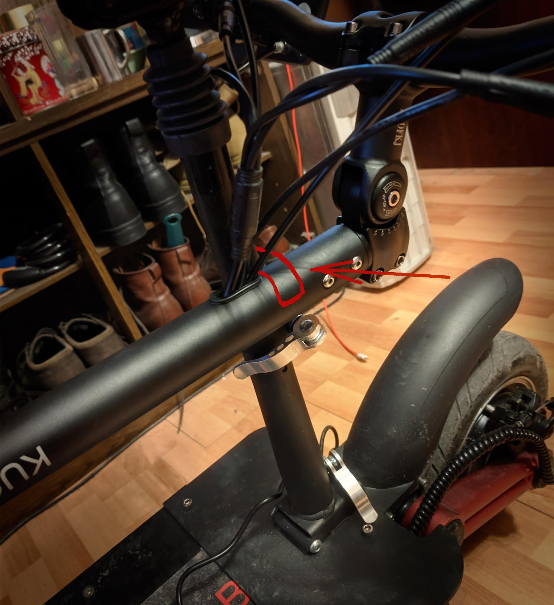

Hobby_t
Цитата: Скоромысл от 21 Май 2020 в 17:27
Проще как-то зафиксировать рулевую рейку в сложенном состоянии, тогда ручка появится сама собой :)
Редкий гость тут [user]volodian[/user] выкладывал в своем посте #3261 его способ фиксации рулевого вала.
Специально порылся в архивах и нашел. ))
Детализации изделия нет, как нет и каких-либо пояснений "что-куда-откуда", но примерная концепция понятна.
Киса
Цитата: Hobby_t от 23 Май 2020 в 16:18но примерная концепция понятна
напоминает зажим оптику на винтовку снайперскую вешать
Скоромысл
Очень близко - крепление из охотничьего магазина :) Для меня - не вариант, придётся сидение снимать.
Скоромысл
Цитата: Hobby_t от 23 Май 2020 в 16:18но примерная концепция понятна.
А я такое решение придумал, пока "концептуальное" :) Отрезать 3-4см стальной трубы, разрезать пополам - чтобы получилась "скоба". Приварить скобу к штоку сидения. Только ниже, чем указано на фото - чтобы сидение не вырвало. Просто заводим рулевую рейку в скобу, и поднимаем - очень просто.
Можно более сложный кронштейн придумать, с резиновой прокладкой - чтобы не царапать рулевую рейку.
CReDo
Цитата: Скоромысл от 23 Май 2020 в 12:59придется бачок с маслом вешать
Эти калиперы и есть этот бачок(в случае гидравлических бачки в ручках) так что ни каких там бачков не прикрутишь по этому и говорю что лучше просто гидры ставить.
Говорю все по тому что у нас двое их ставили и на каждой покатушки они то и дело их крутили ибо то фигово тормозило то просто самокат просто не ехал(произвольно сжимались колодки).
Serzhe
А масло на другое или на тормозуху не пробовали менять?
