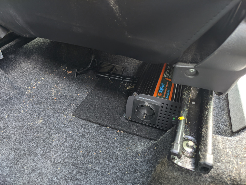

Цитата: Киса от 24 Май 2020 в 18:35сейчас надо длинный провод на 220 прикрепить и вживить 2А юсб зарядку от телефона , чтобы в пути если придется подзаряжаться удобнее
Тоже установлен инвертор в авто - удобно путешествовать с самокатом. Покатался по незнакомому городу, и в багажник - на зарядку :)

Цитата: Скоромысл от 25 Май 2020 в 06:08Тоже установлен инвертор в авто
стационарного преобразователя нет , никогда не нужен был, в пути заряжать , так перегоны максимум 20 мин , зато розеток по городу полно и в каждом рестике тоже , но они пока закрыты
