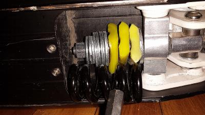

кмк, в передний не выйдет на полную замену. там наружный диаметр макс 21-22мм, а эта втулка при сжатии будет распухать. только если действительно попробовать в промежутки между витками как то дополнить к штатной пружине, в порядке эксперимента.
я, кстати, сейчас немного покатавшись на мягкой стоковой пружине уже не так категорично могу сказать. что она прям сильно мягкая. при искусственных проверках амо, когда всем весом встаешь у складного кронштейна - да, она до удара проседает, а в реальной жизни, при езде, когда вес распределен относительно равномерно, или даже назад при торможении немного отклоняюсь - не скажу, что прям часто пробивает до удара на стандартных неровностях.
что то мне подсказывает, что реально изменить характер подвески куги меняя жесткость и/или материал "пружины" мы не добьемся сильных изменений в ощущениях. только если выйдет действительно сзади "укоротить" макс длину пружины и высвободить немного места под доп элементы питания. но и то, не думаю что выигрыш будет больше 10-20мм. имхо.
kugoo s3, 100+110+ кг ;)
galaxys
[user]vip69[/user], Как ни странно, но при моих 60кг, передняя пружина мне показалась довольно мягкой, срабатывает на 1/3 при вставании на самокат, и полностью срабатывает при съезде с небольших бордюров - это ощущается. Проблема - дребезжание и мелкие вибрации. У меня подозрение что это из-за того что в передней подвеске полностью отсутствуют какие-либо виброгасящие элементы. В соседней теме есть пост, что надо с двух сторон пружины поставить прокладки резиновые. Я дополнительно хочу заменить конкретно верхний демпфер, который гайкой прижимается - он изначально слишком жесткий. Ну и плюс везде прокладки поставить.
Хотя возможно само дребезжание не получится убрать, только если заменить резину на пневмо или мягче.

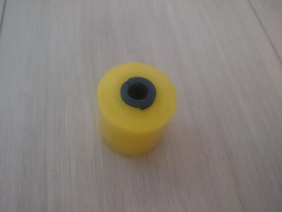

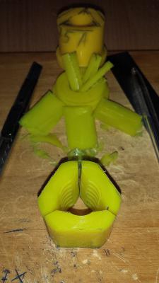

galaxys

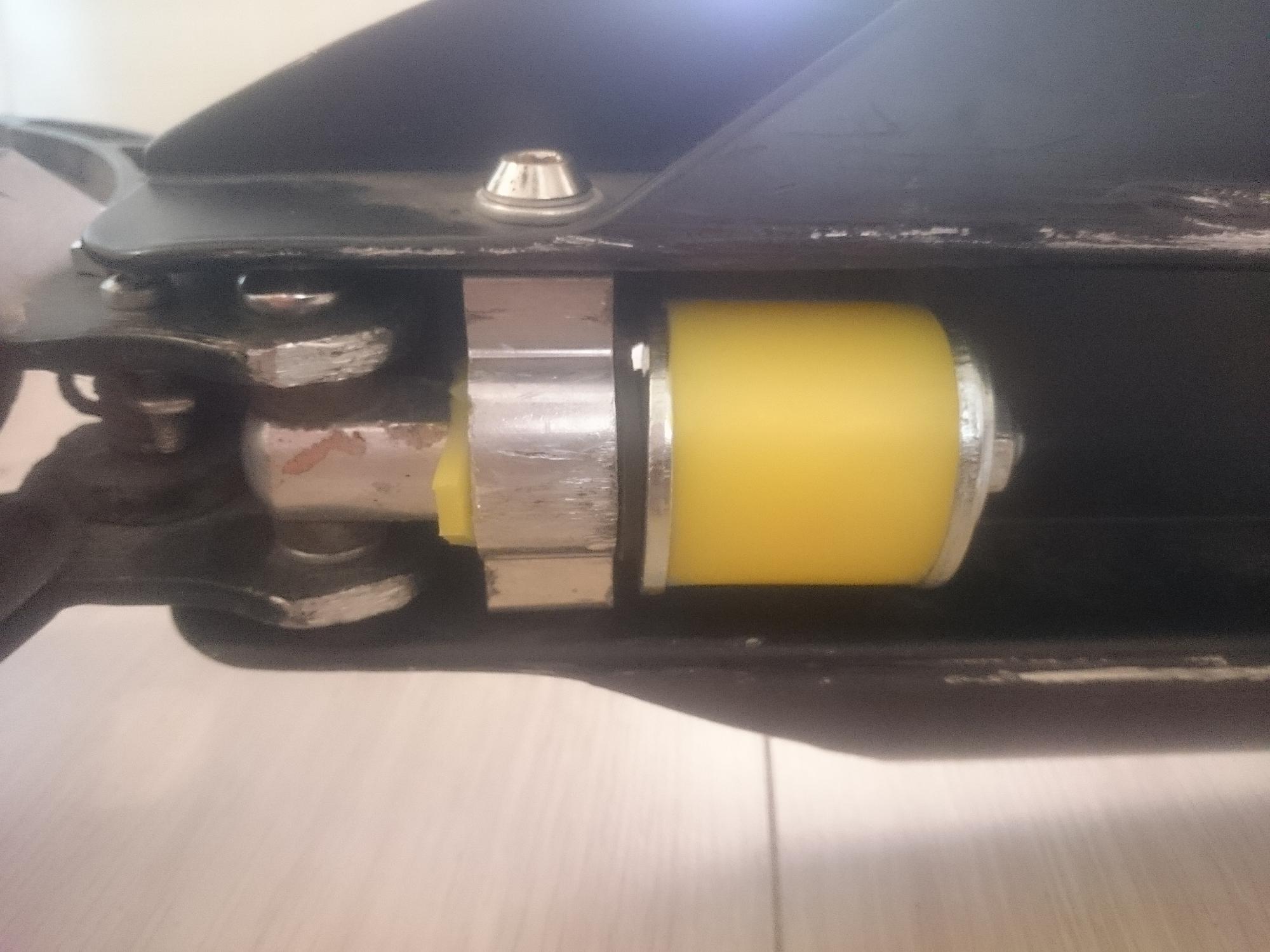

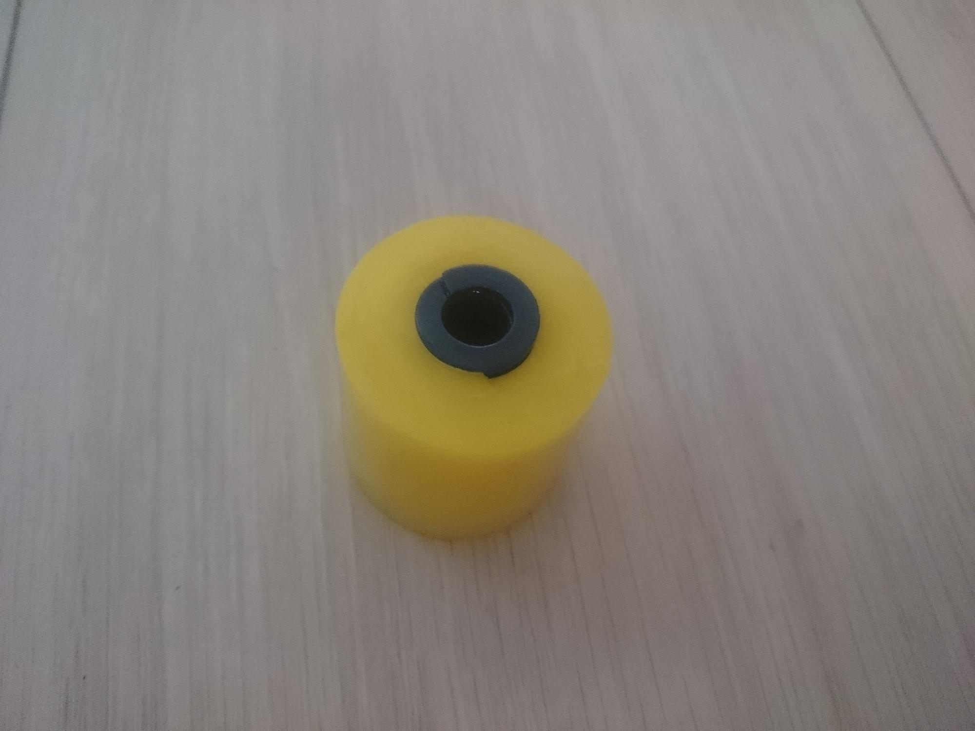

Попробовал поставить эти втулки от Газели, они оказались действительно слишким мягкие, сжимались на 100%. Но не жалко, тк стоили всего по 7р за штуку. Но зато теперь гораздо сильнее ощутил на сколько жесткая стандартная пружина.
inetchik
Теперь их нарезать на "листы" и канапэху сделать. ;)
Если они из ПУ, а не резина черная.
Не могут втулки с полиуретана стоить 7рэ, а может и могут, если на Урале: http://uralpoliuretan.my1.ru/index/poliuretanovye_sajlentbloki_i_vtulki_dlja_podveski_avtomobilja/0-4

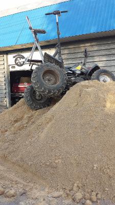

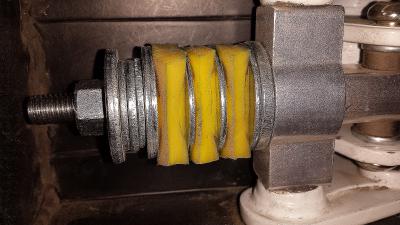

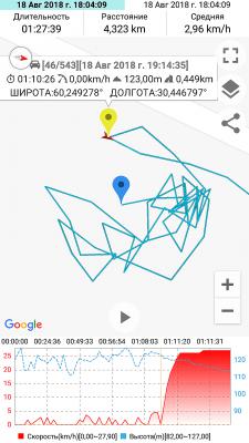

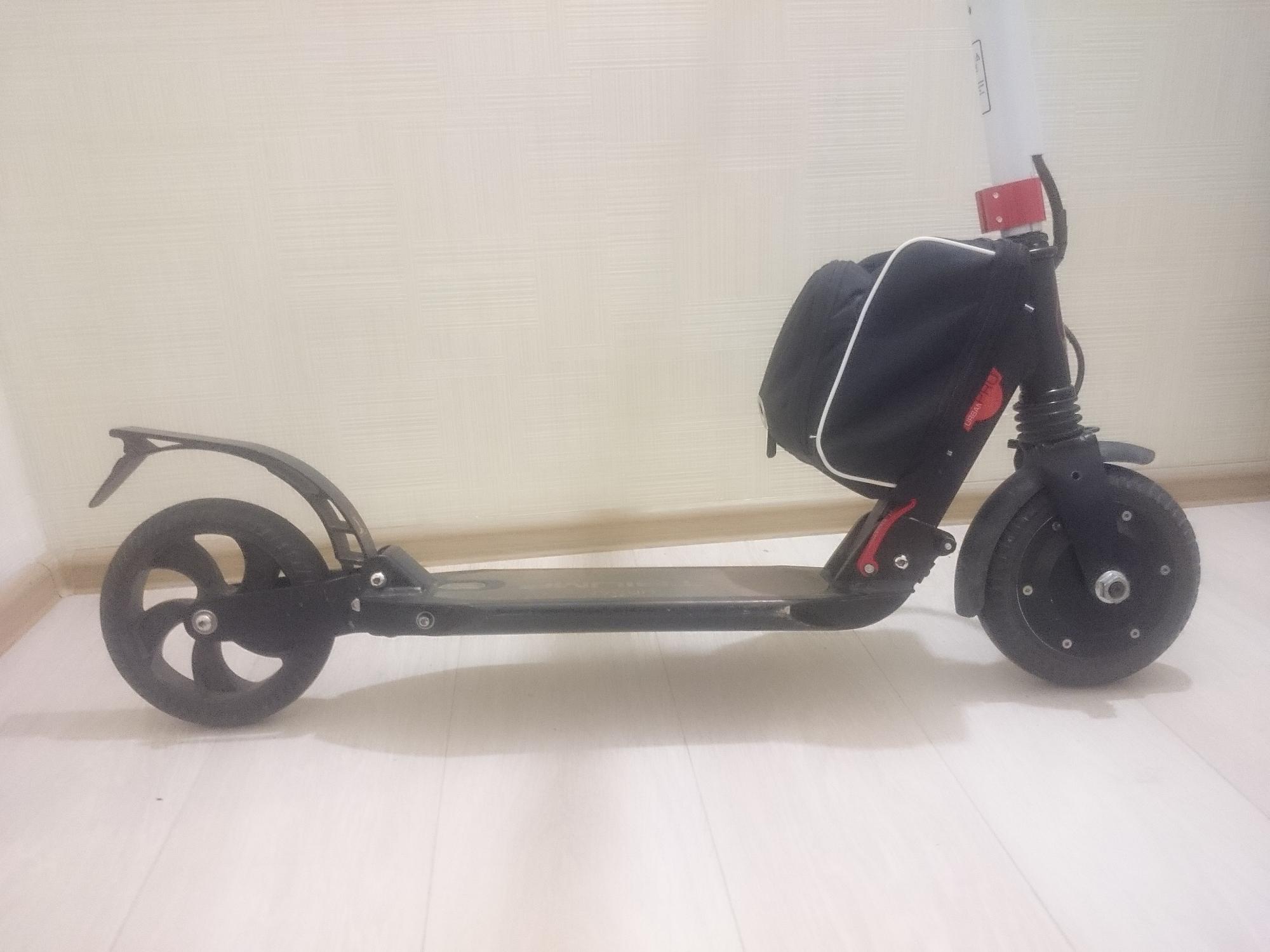

Первые 20км пройдены, и не только асфальт:
Запылилися чуток.

galaxys
[user]inetchik[/user], Это была резина. На ощупь жесткая, но подвеска промялась до пола, еле надавив ногой. Можно какой-нибуть чехол сверху или гофру.

Цитата: inetchik от 07 Авг. 2018 в 11:04Для страждущих....
Добавлено 17 Авг 2018 в 18:07

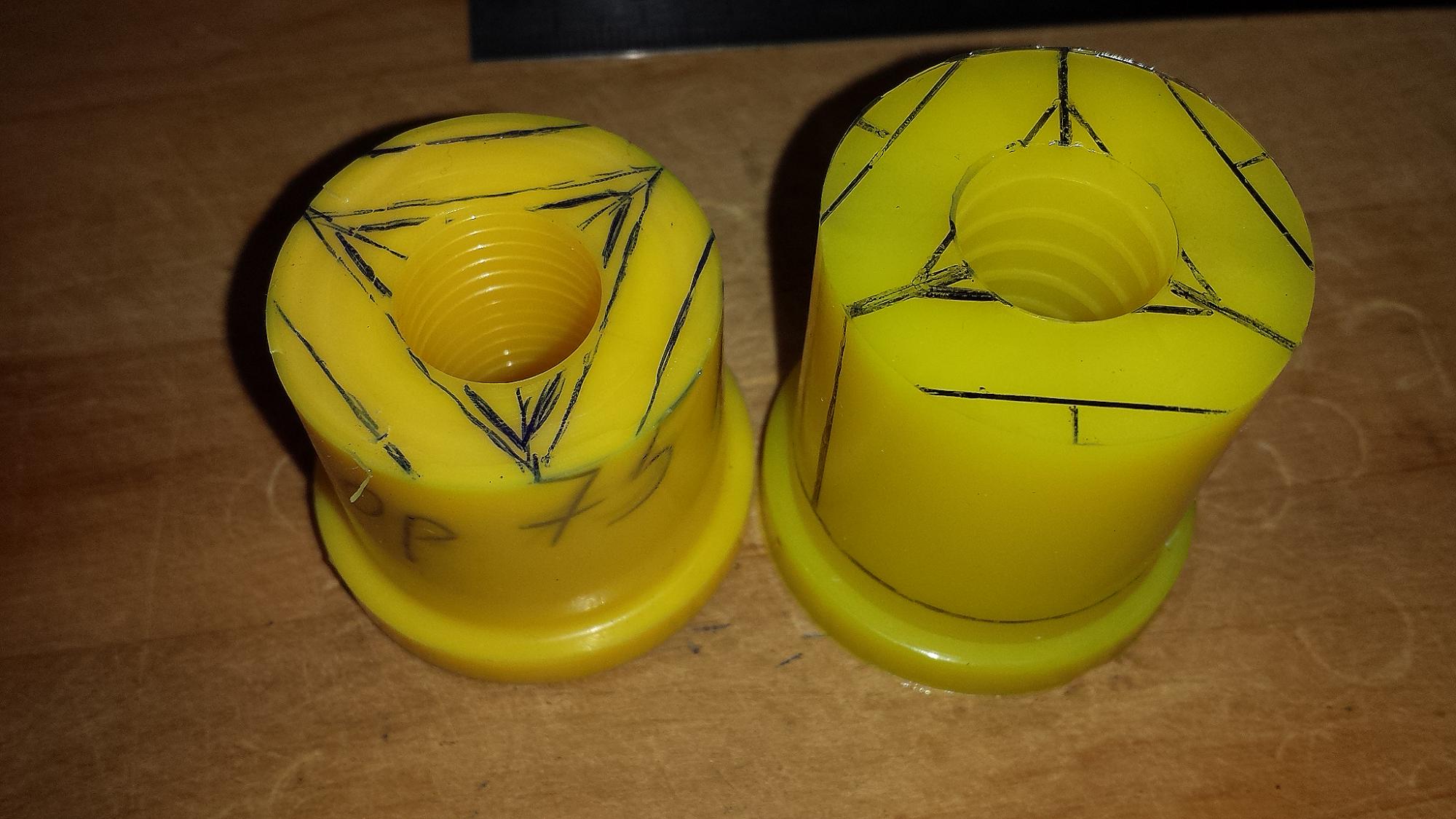

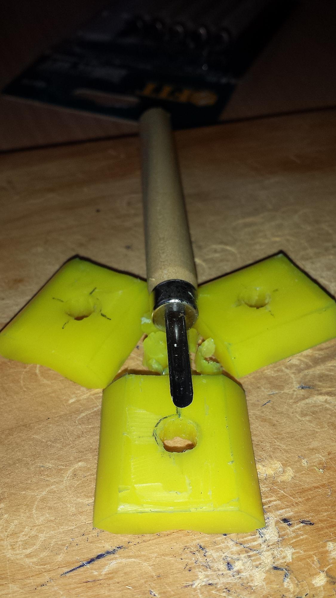

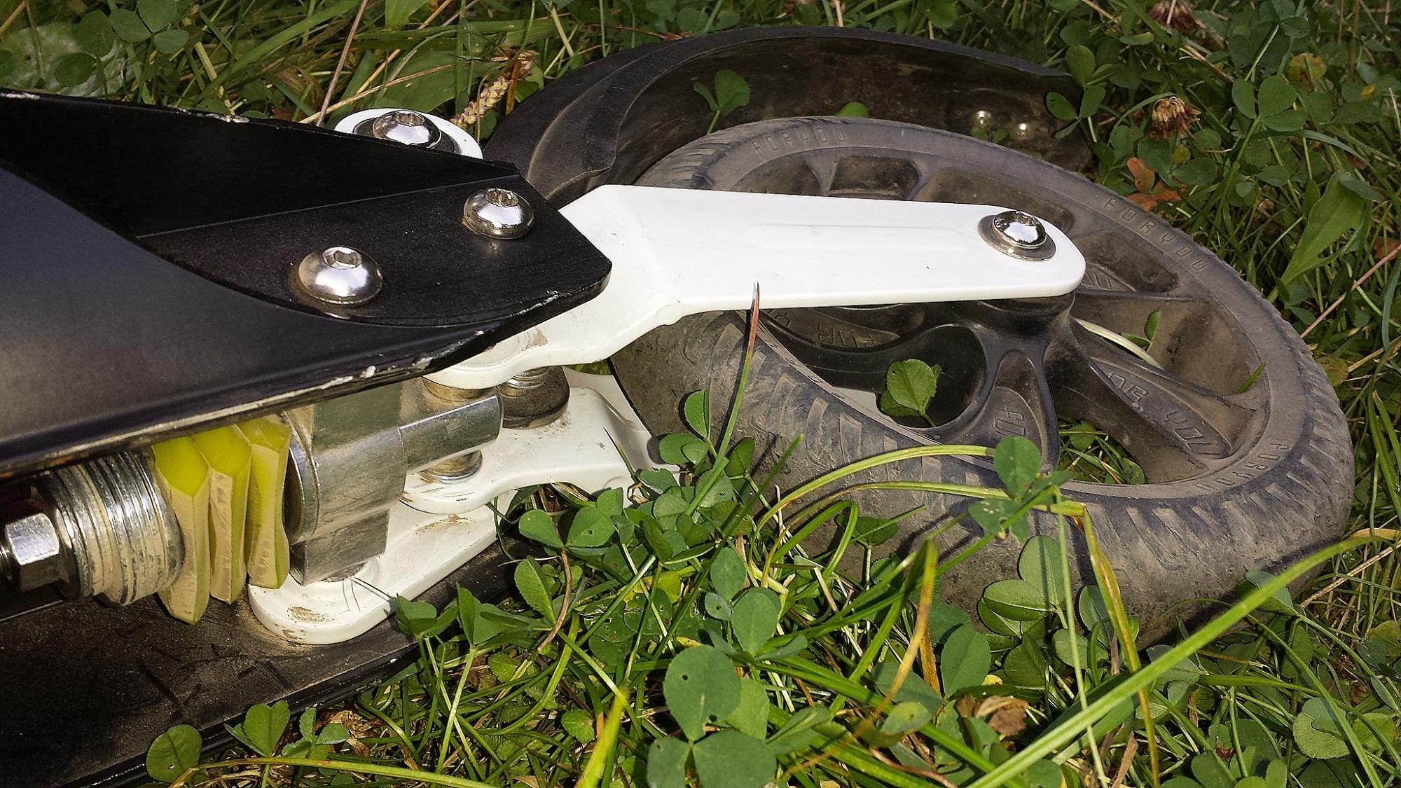

А самокатов 2 ведь, продолжу с более жестким ПУ, из другой партии:
SF8. B1-Р600 с ЛЖФ15S-19.5АЧ.
Мы на карте.BR, Dmitry.
inetchik
ЗЫ: че"йта конкретного, не считая пыльника нишы, не хватает,,,,,... ШАЙБУ-ШАЙБУ, не по ГОСТу, да с нержы, B-):

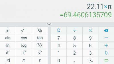

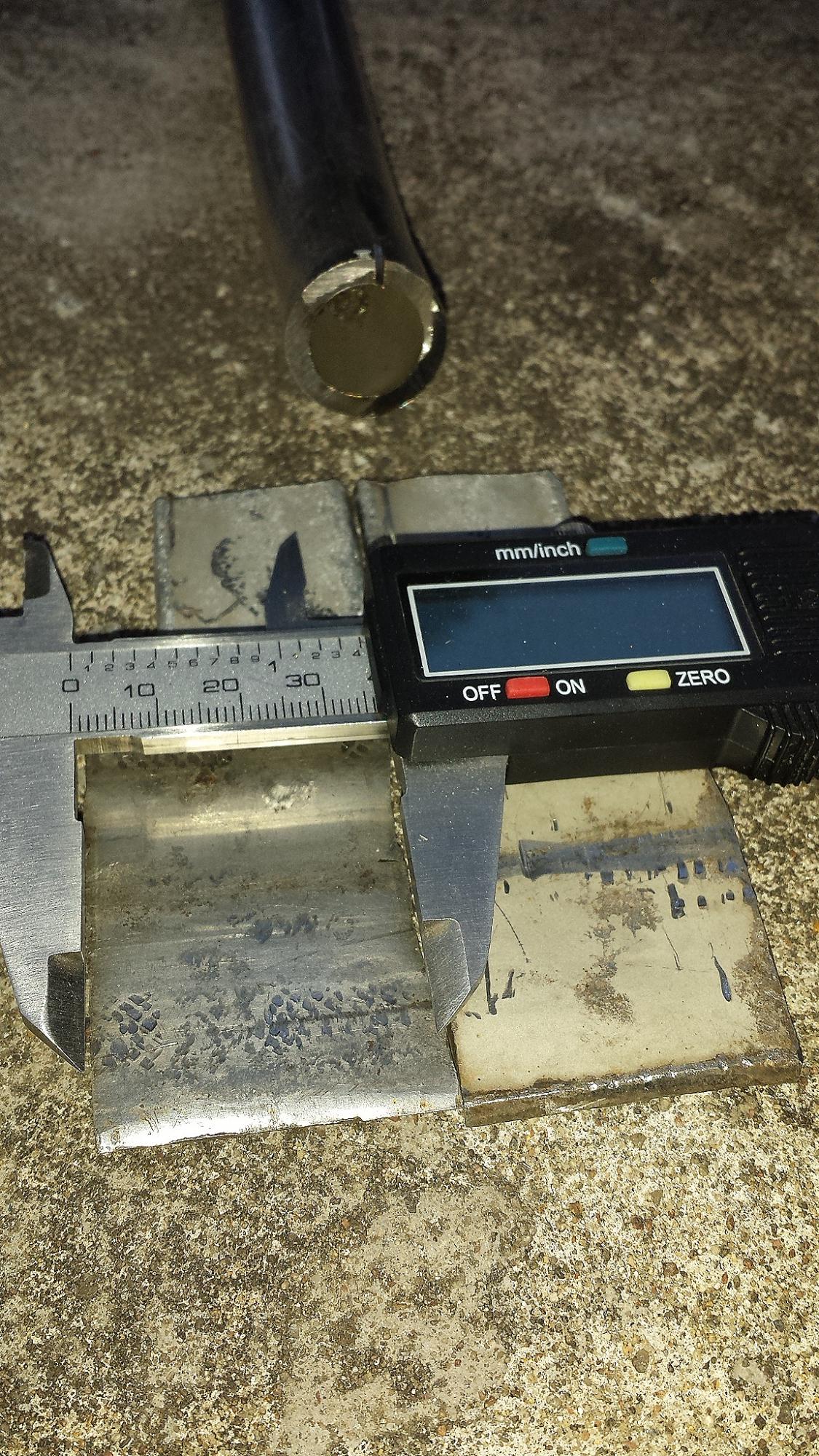

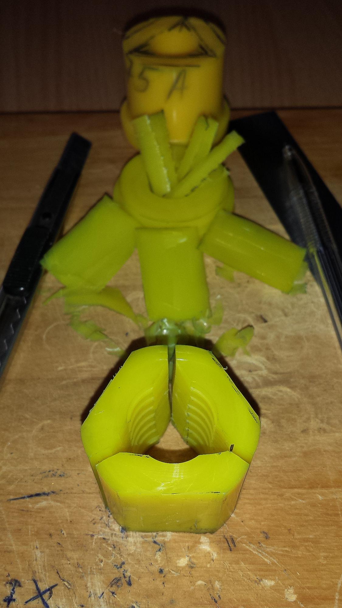

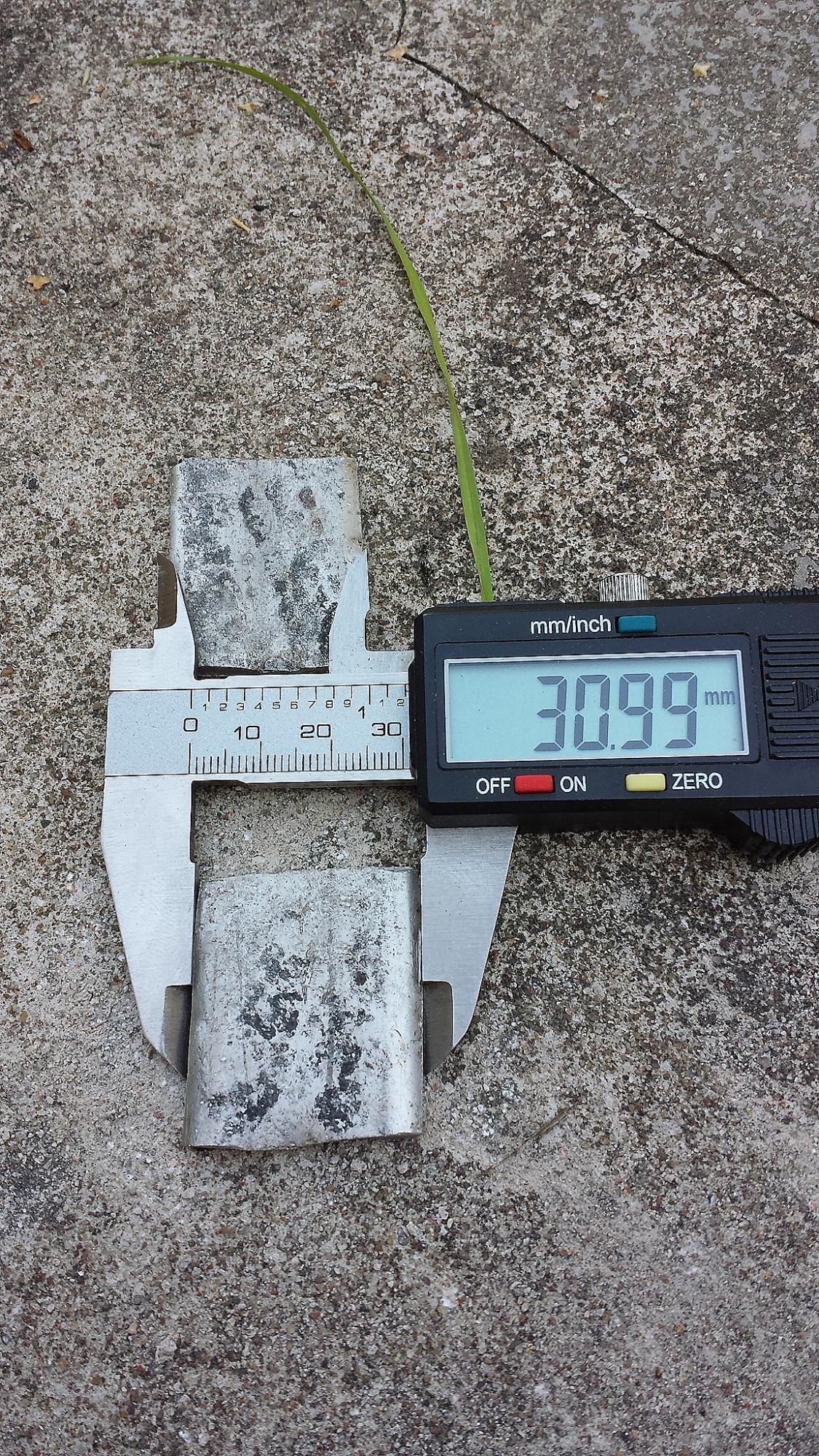

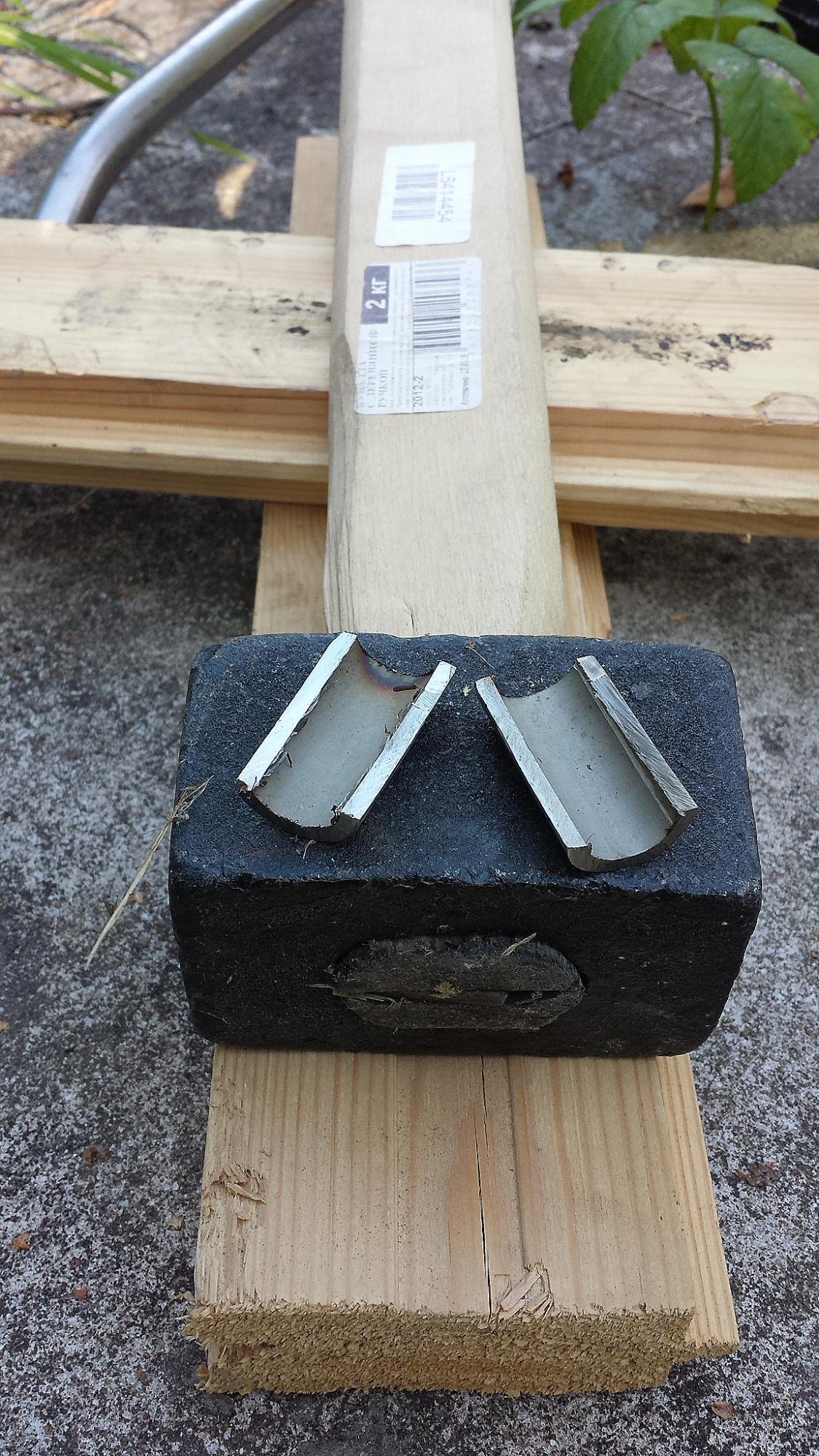

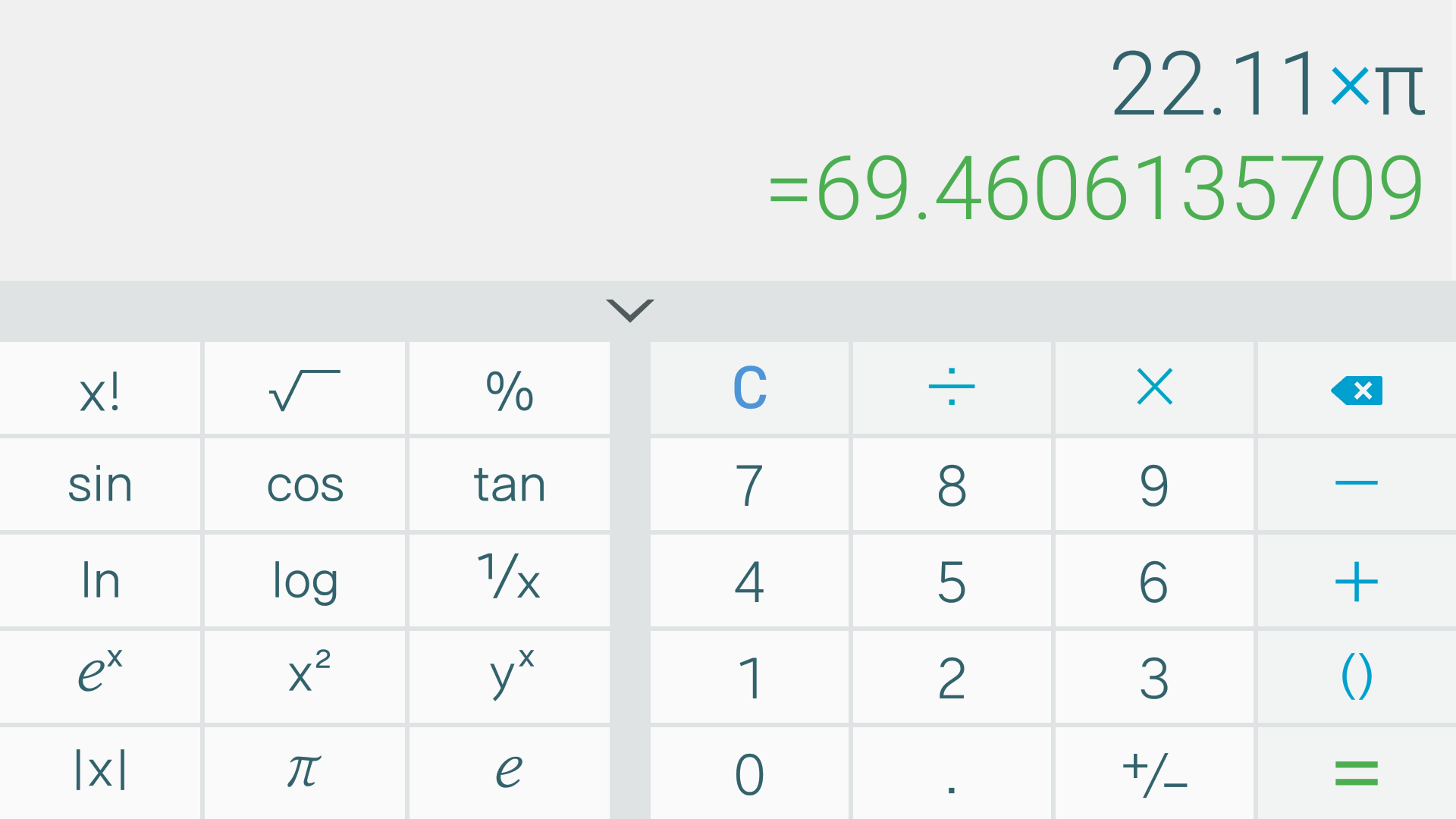

inetchik

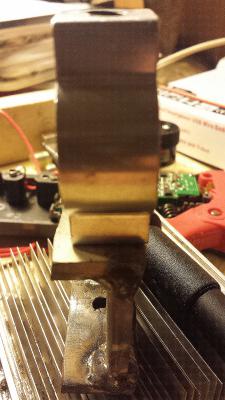

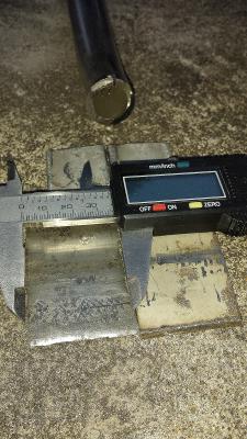

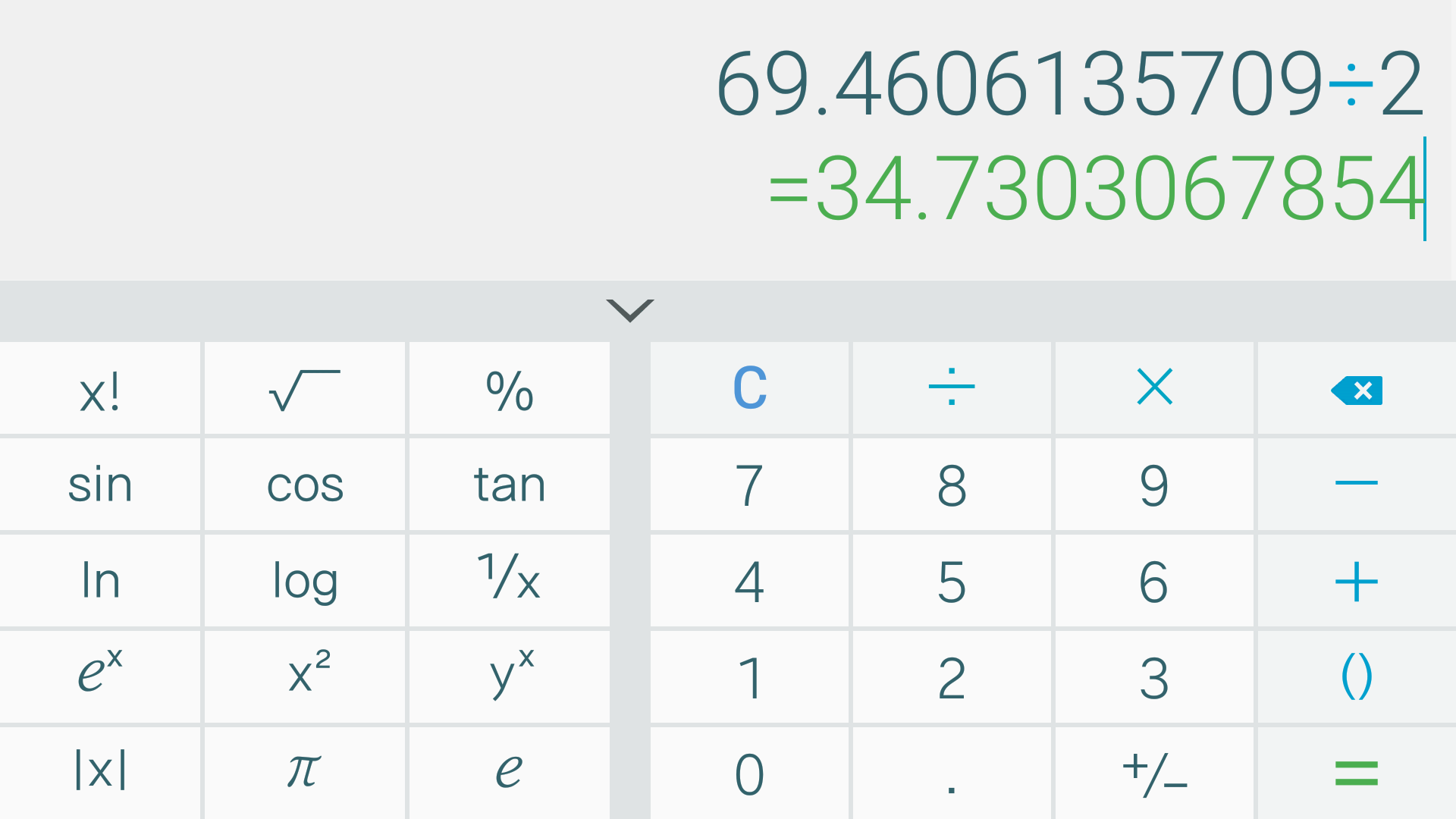

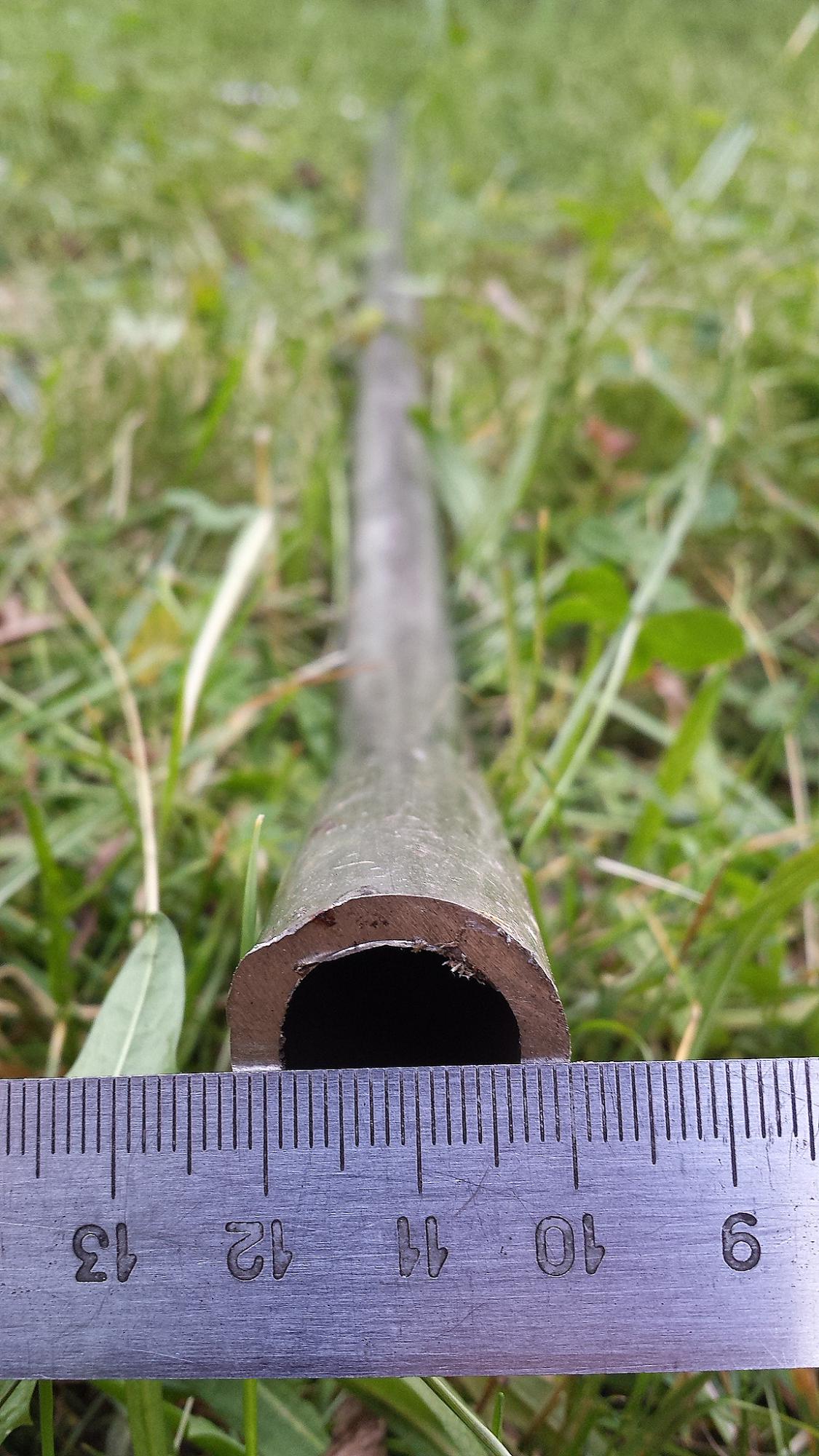

Прикольная штука - геометрия, не ржать, сам знаю, нужны и на ф=28мм мне:
Минус 1мм на рез =:

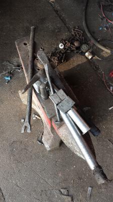

Зы: вечереет, нАды тискИ для разгИба:
Уехал на "недоПУшинках" к тисковладельцу знакомому, B-).

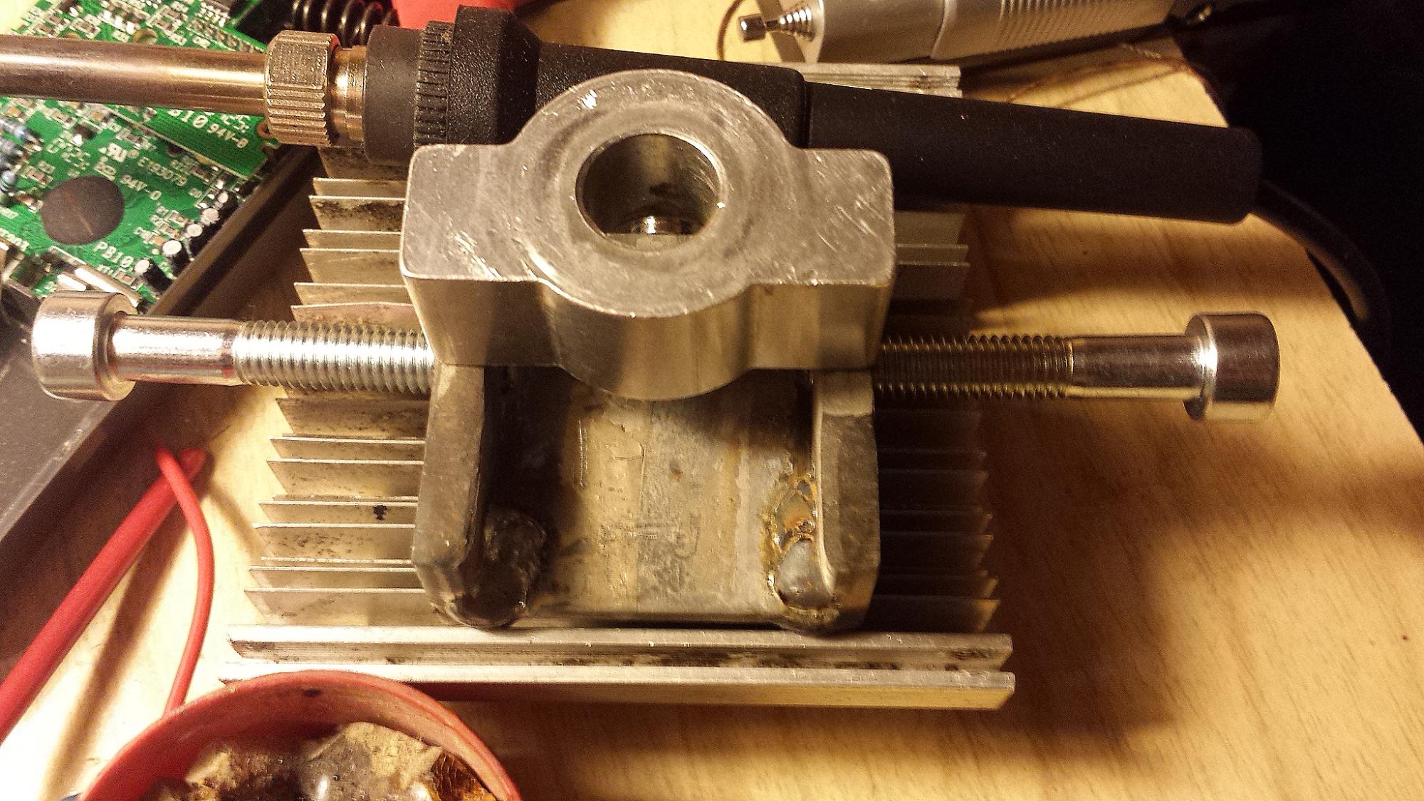

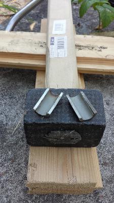

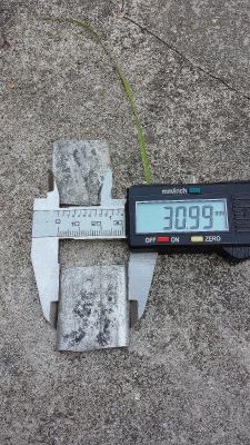

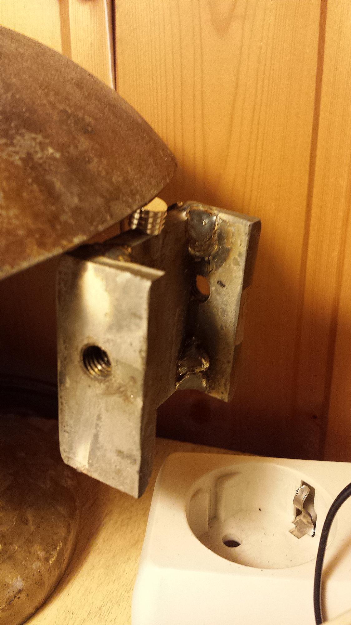

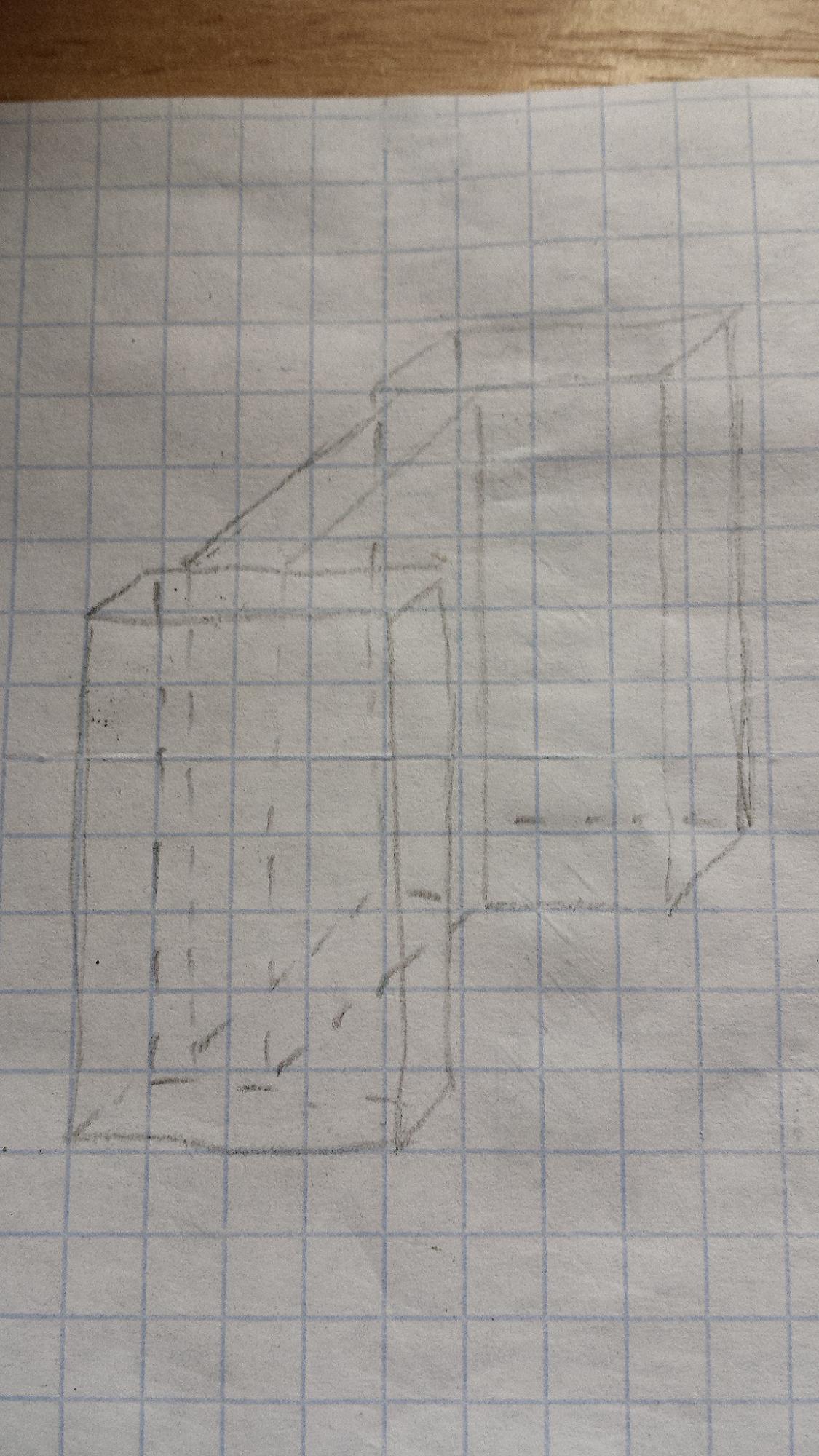

inetchik
"Заняты" тиски,  :-O, зато, О, готовы "лепе"хи", чуть позже обнапильничаются:
В дружественном автосервисе подсобили инвентаре"м:
Ну и ОФФа, чуток:
Ну и в "зад", прыг-скок:

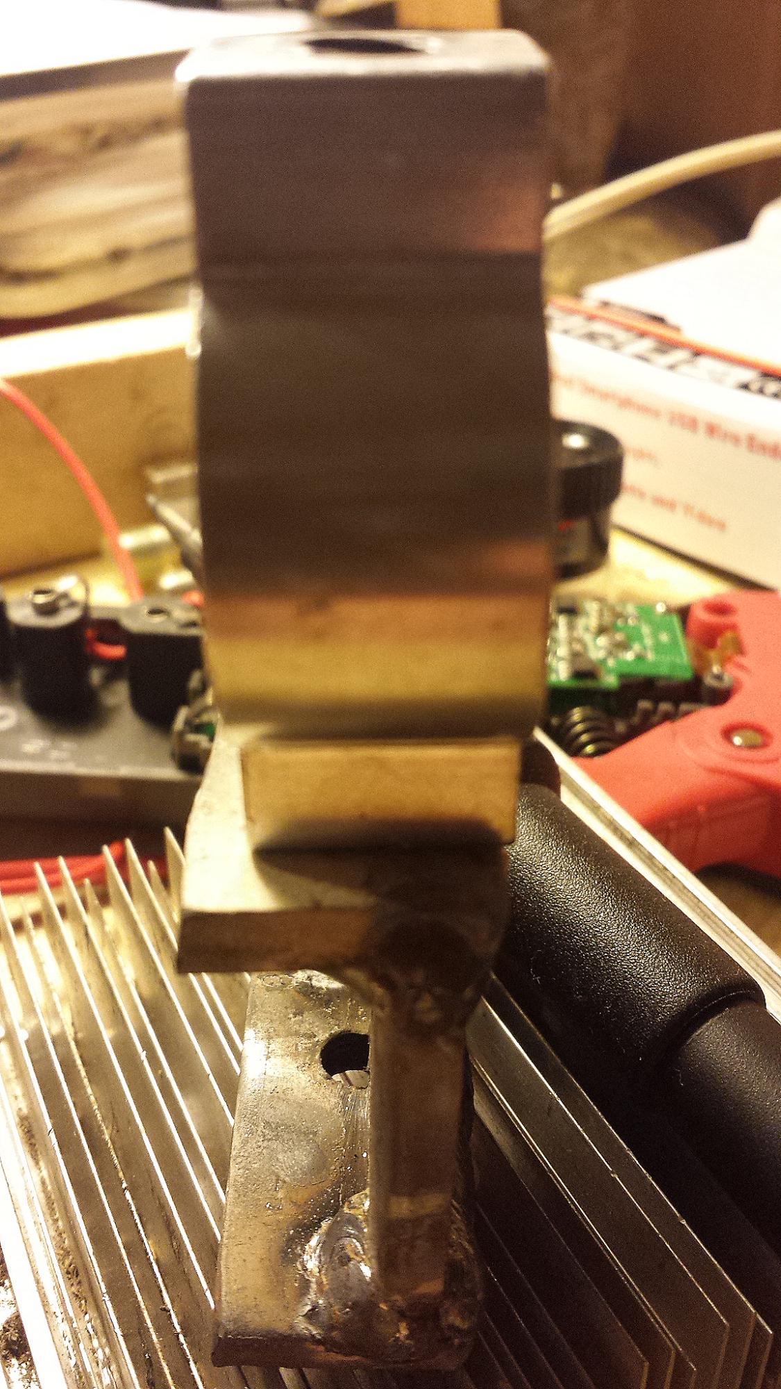

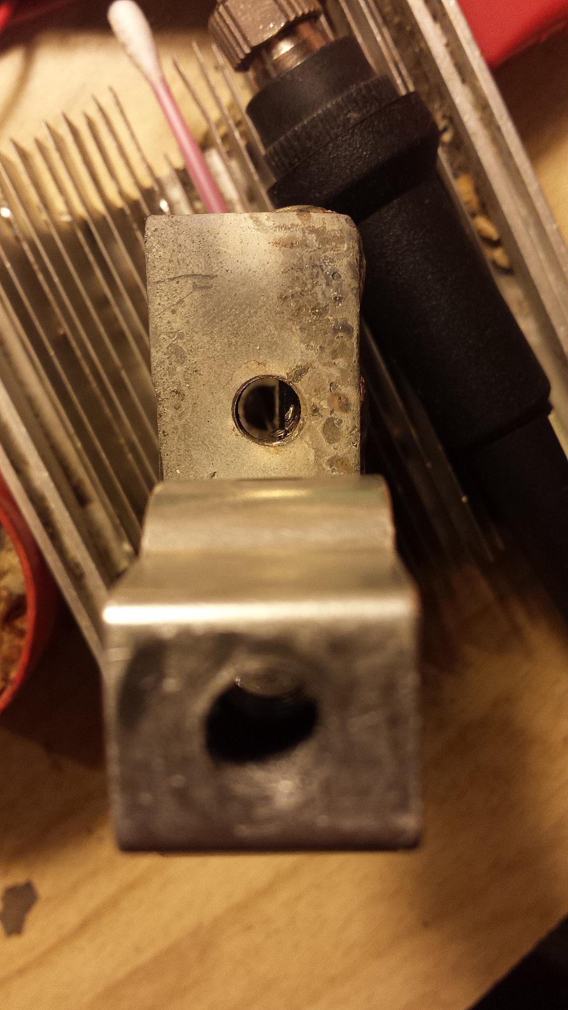

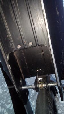

inetchik
 :hello:

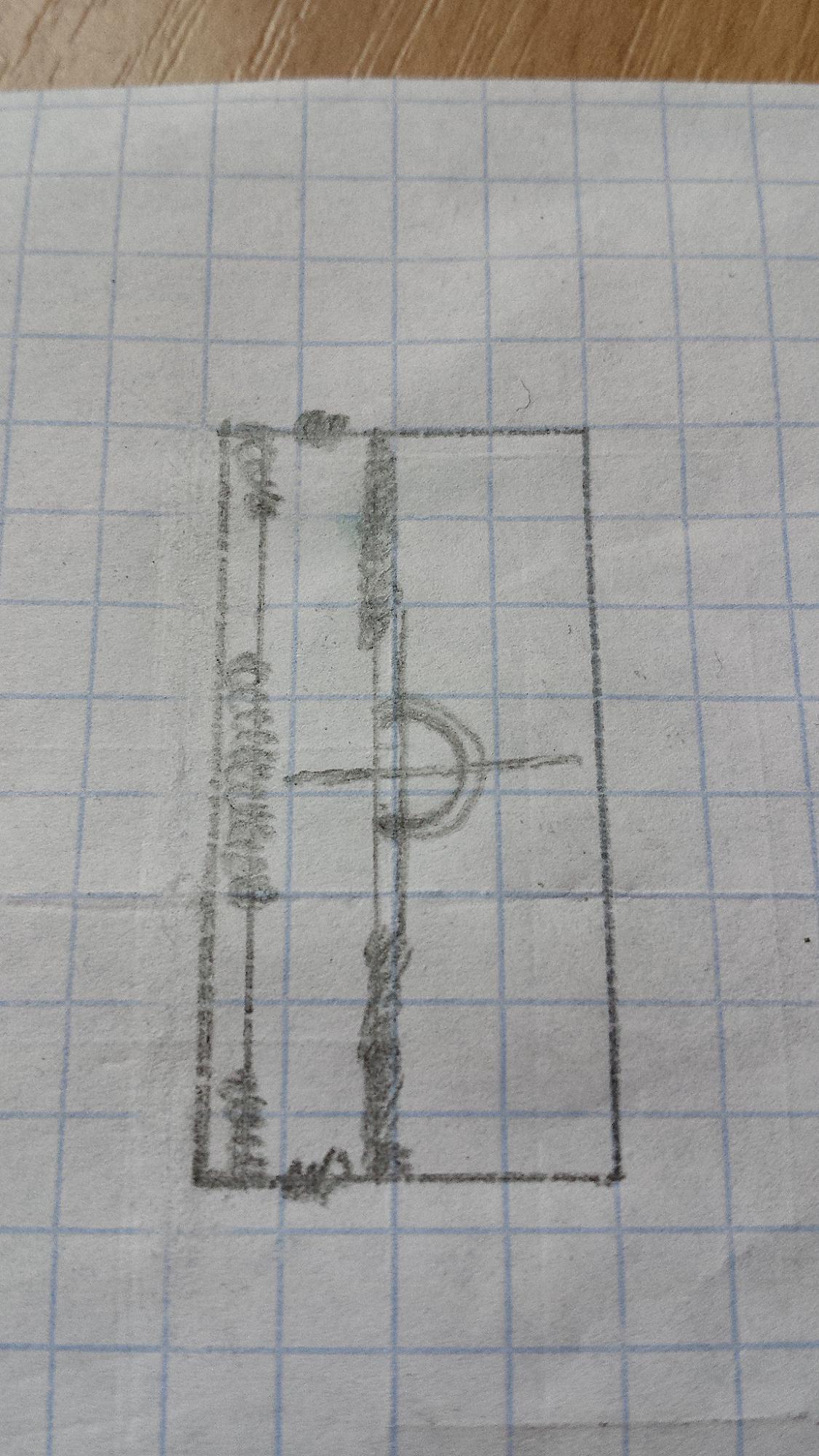

Чтоб урвать еще сантим (сорри, 12мм+2мм на шпильке амо), планирую новую опору ПУружинке:

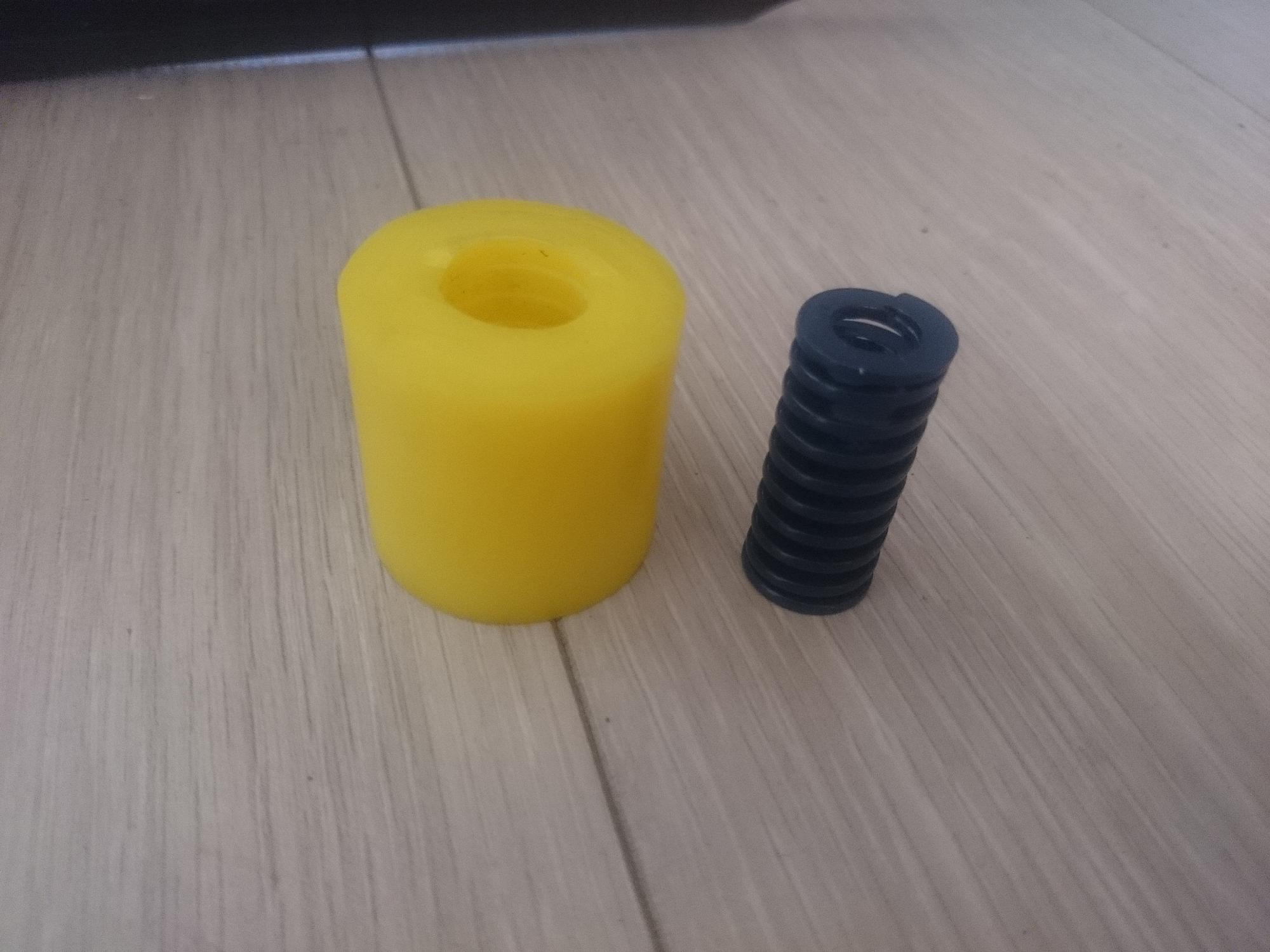

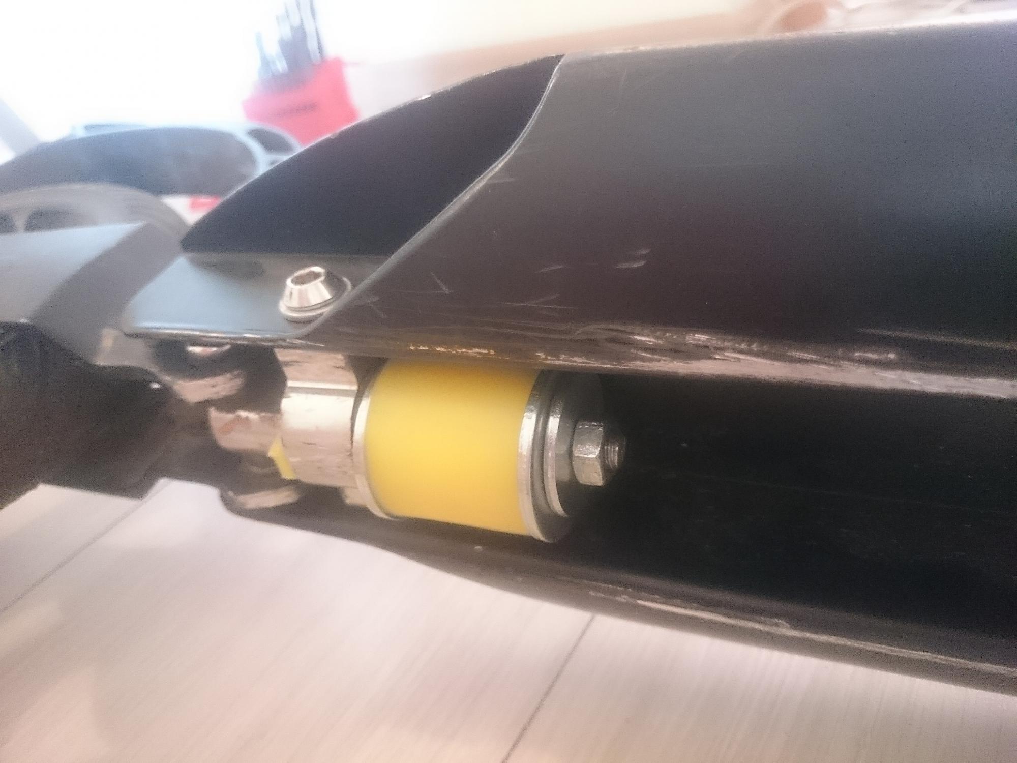

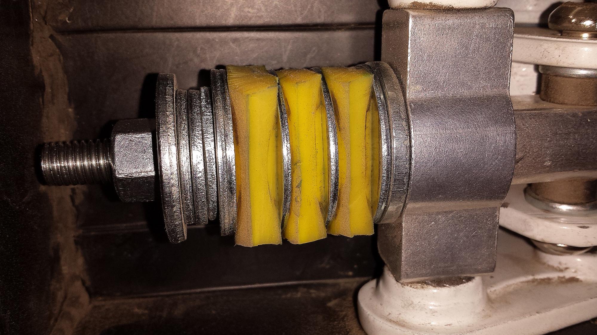

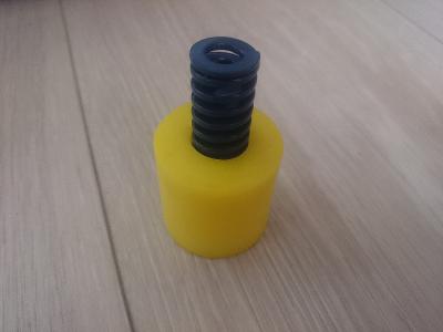

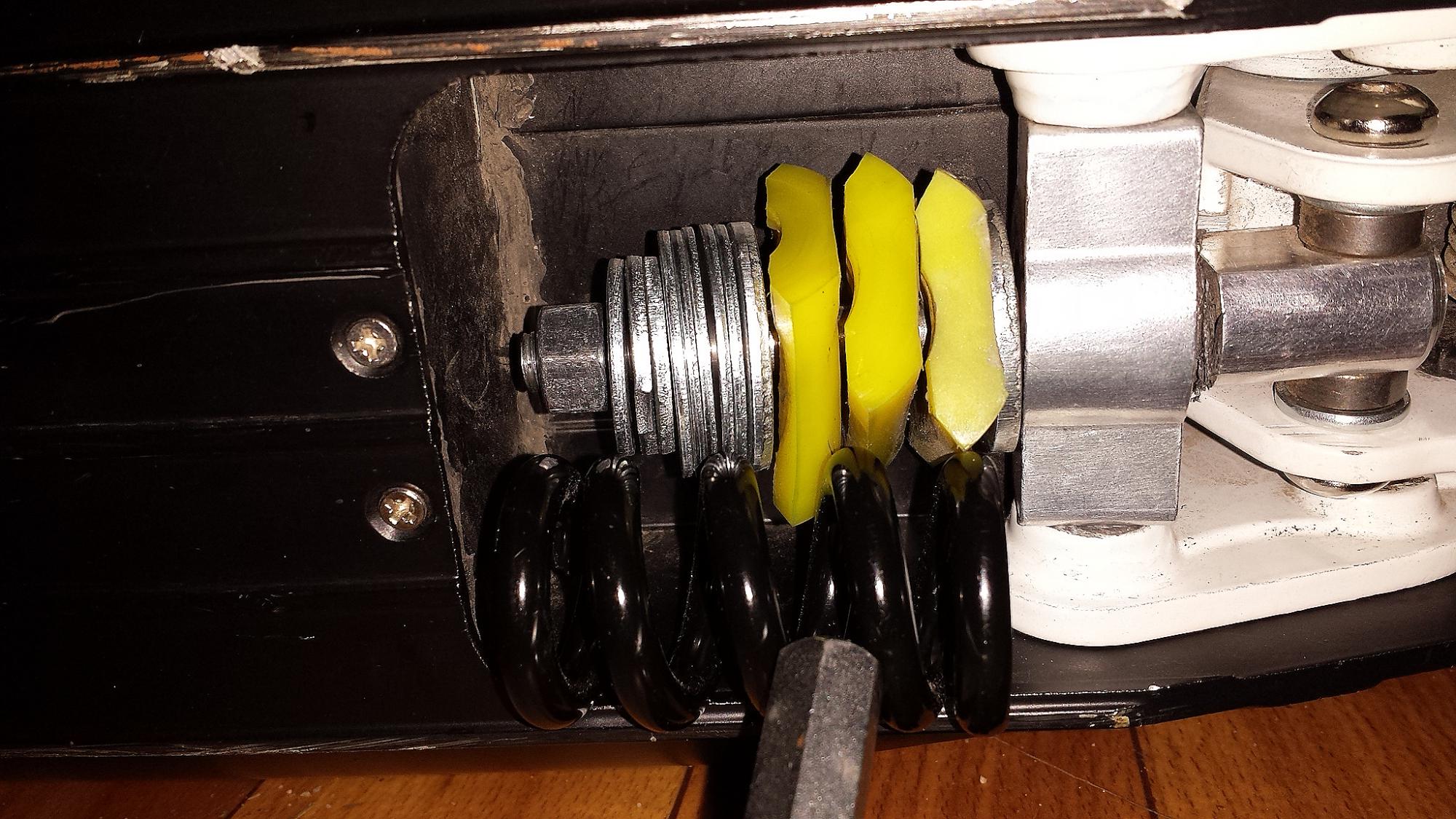

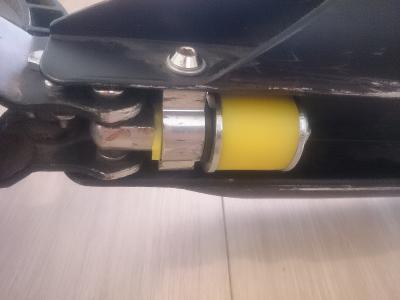

Mit
Повторил идею [user]inetchik[/user]!
Только я гибрид сделал))
Слабая пружинка + полеуретан:
Смонтировано:
Наша прелесть))
Дима, держи плюс в карму!

galaxys
[user]Mit[/user], Круто, тут по сути полноценный амортизатор получается: пружина + демпфер. Какую пружину использовали? Насколько она жесткая?
vip69
Цитата: galaxys от 24 Авг. 2018 в 12:28
[user]Mit[/user] пружина + демпфер
где? 2 пружины, возможно с разными характеристиками, но никакого демпфера не видно.
galaxys
[user]vip69[/user], Полиуретан - в качестве демпфера. По аналогии в пружинно-эластомерными вилками на велосипедах.

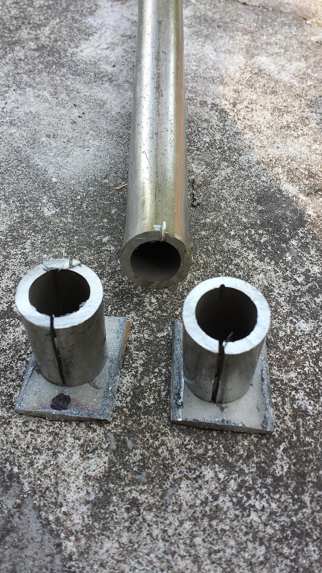

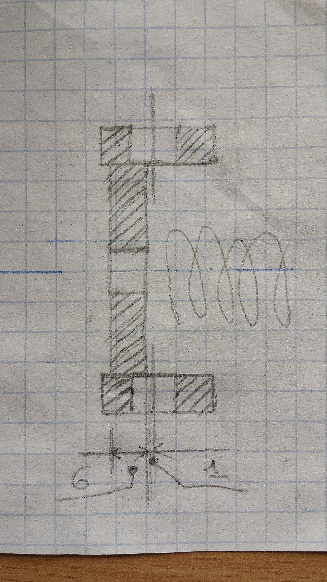

inetchik
 :hello:
Варил не я и это хорошо,  ;-D.
Не установлена "качелька" пока, еще нет отверстия под шпильку ПУружинки и высоковата на 5мм, но есть бонусик с обеих сторон и для
Цитата: Mit от 24 Авг. 2018 в 11:46Наша прелесть))
, и для тех, кто не хочет переворачивать вилку и менять пружинку, он на эскизиках, да и на пробнике виден.
:el11:+ :el10:
