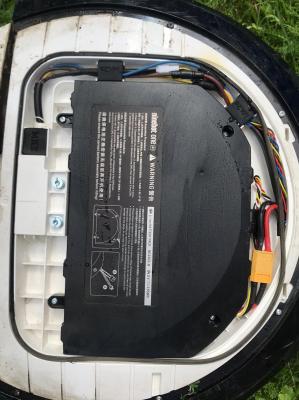

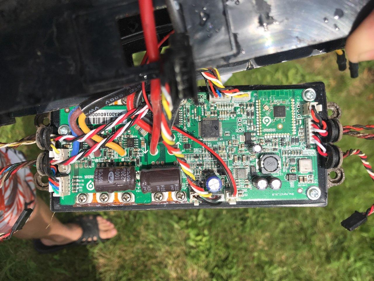

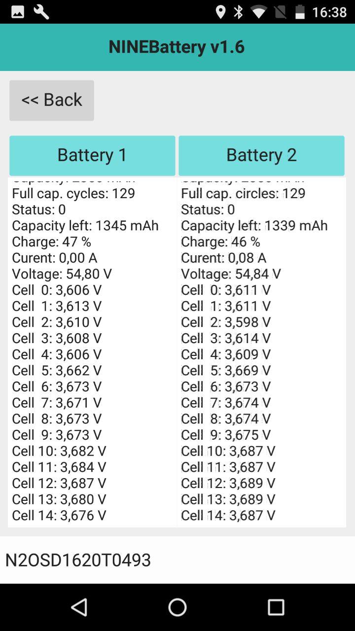

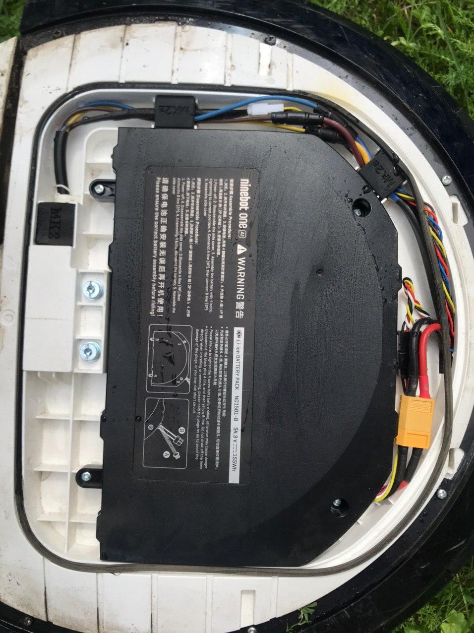

Купил на авито неисправное колесо (Со слов продавца его чинили в экодрифте, там был приобретён новый контроллер, но этот контроллер он отдал другу), под этот проект, назову его S2 Turbo . Взял еще 20 июня, но мало времени им заниматься. Проблема с колесом была такая, писалась ошибка, что плохая коммуникация с батареей, постоянно мигает лента в ошибке (2 красных с одной стороны и 1 желтый с другой). АКБ была одна, продавец говорил, что если поставить вторую АКБ - то колесо поедет. Этого всего я не проверял, т.к. цель была не починить эту проблему, а заставить колесо ехать с любой АКБ, лишь бы вольтаж подходил. Первоначально хотел делать обманку (Устройство на ардуинке, подключаемая к силовым контактам АКБ, меряющая напряжения и формировавшее нужные данные для контроллера), нечто подобное используется для обманки самокатов ксиоми м365. Но такая реализация будет немного сажать АКБ при простое. Начал пробовать ковырять прошивку...Потратил на это много времени. Поднять скорость на этом устройстве заняло около 2х часов, а тут задачка поинтереснее. Сначала получилось убрать ограничение в 10км/ч, но постоянно мигала ошибка, и лента всегда отображает эту ошибку, но буквально вчера исправил и это. Теперь колесо работает с абсолютно любой АКБ (Главное 15S сборка). Собственно я буду делать на ячейках самсунг 30Q (3000mAh 15A, хотя и 20А эти ячейки очень хорошо отдают), по сравнению с родными лыжами MG1 (2800mAh 10A) разница не большая, но думаю километров 3-5 она даст по пробегу (Не так быстро будет заряд уходить, для них такая нагрузка будет меньше). посмотрим что получиться, сравним с оригинальным S2. Так по скорости с оригинальными батареями S2 максимум разгоняется до 32кмч, и колесо уже плавает с намёком на продав, 30кмч едет более увереннее, такую скорость и будет в прошивке.  В ходе исследований нашел как поднять мощность, и немного поднял, пока тестирую на одной родной батарейке, очкую выжимать максимум. да оно и глупо на 15S1P давить до 30кмч, но речь пошла за мощность, пока её поднял на 40% по сравнению с А1/S1 и на 10% по сравнению с S2. Как соберу обе АКБ, то подниму на 70/30% соответственно. Немного о плючах/минусах прошивки:
Плюсы:
  • Максимальная скорость 30км/ч
  • Повышена мощность
  • Меньше писков
  • Меньше поднятий педалей
  • Показывает холостой ход
  • Работа с любой АКБ
  • Нет ошибок при работе с неродной АКБ
Минусы:
  • Отображается только одна шкала заряда, и берется она по максимально заряженной АКБ
  • Не считается оставшийся пробег
Пока на этом всё, как доделаю проект и по мере доработок буду отписываться в этой теме.

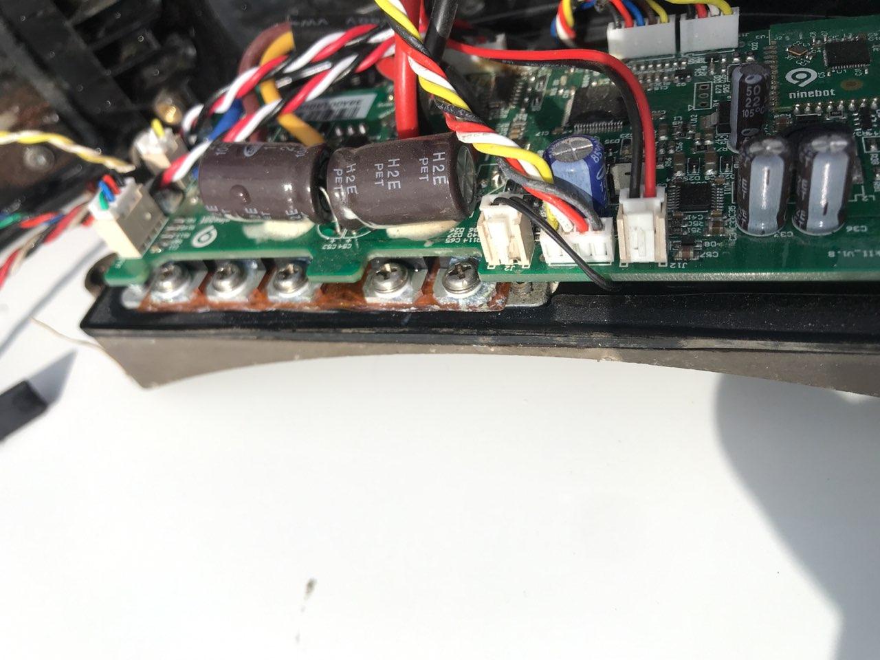

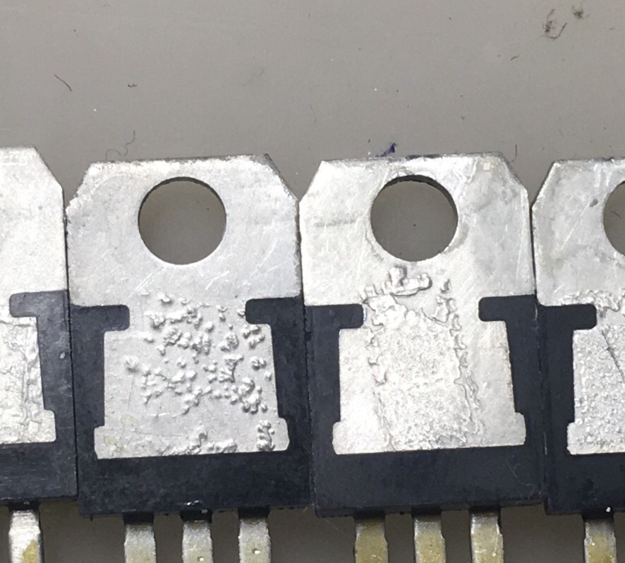

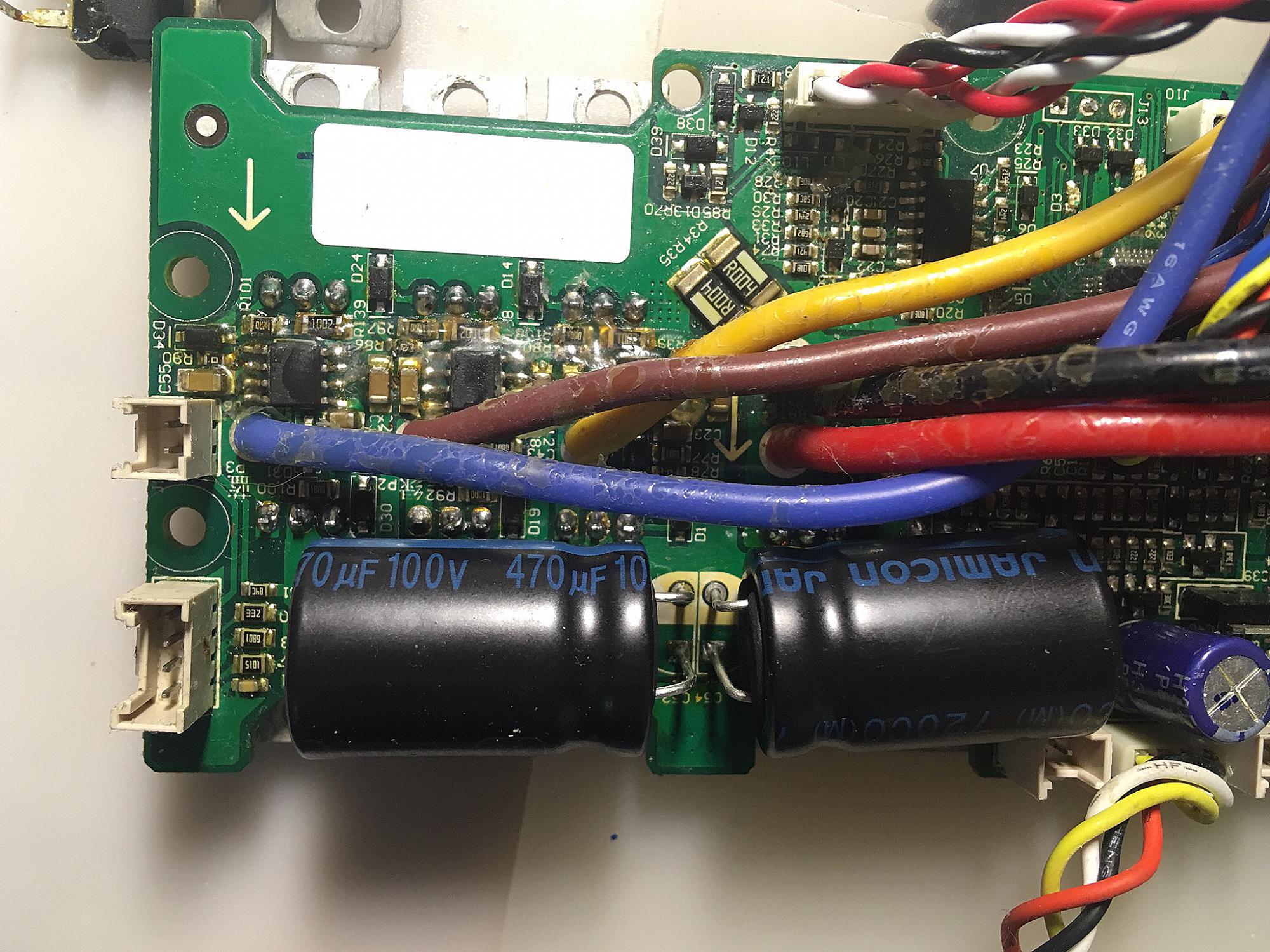

[user]MRN76[/user], ездил пару дней на твоей прошивке. Колесо просто преобразилось.
Сделал дополнительный тюнинг контроллера. Поменял мосфеты, так как родным, похоже, стало плохо от перегрева (металл на подложке закипел)
На такие:
https://www.chipdip.ru/product/irfb3207zpbf?from=suggest_product
Заменил каптоновую подложку на термопрокладку и поставил конденсаторы увеличенной ёмкости
LEE4ER
Цитата: Aibolit66 от 15 Окт. 2018 в 10:09Заменил каптоновую подложку на термопрокладку
имхо зря :bw: Прокладка хуже передает чем нанометровый слои приклеенной ленты и термопасты :)
