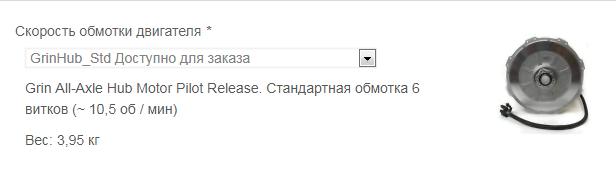

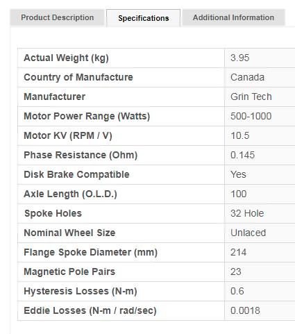

Не повышением напряжения нужно вытаскивать мощность (скорость, динамику и расстояние), а умением донести необходимый ток от батареи до контроллера, обеспечив также протекание этого тока и внутри батареи соединением S-банок (и Р-параллелей между собой тоже) необходимым сечением медного провода. Свежая батарея на 48v с 13-S вполне способна разгонять экипаж до 52-56 км\ч по прямой, батарея на 52v, т.е. 14-S способна разгонять байк с обычным 1-1,5кВт DD-двигателем до 60 и местами даже до 64 км\ч, а уже если кому-то нужно больше, то это уже претензии к другому классу движков и, соответственно, полу-мотоциклетным рамам, к другой весовой категории и т.п. навеске, включая и батарею

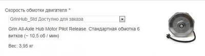

Grin All Axle Hub Build - https://www.ebikes.ca/shop/electric-bicycle-parts/motors/grinhub-std.html#
Grin All Axle Hub Build - https://www.ebikes.ca/grin-all-axle-hub-build.html

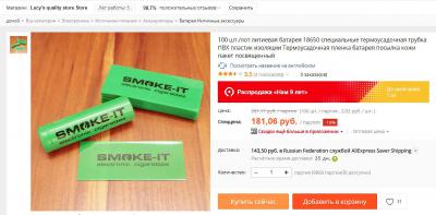

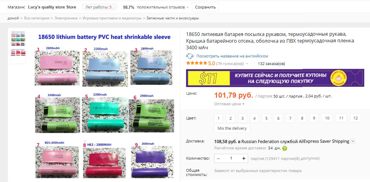

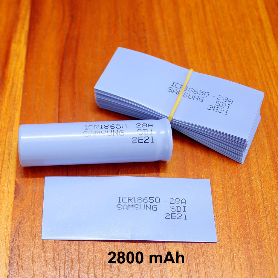

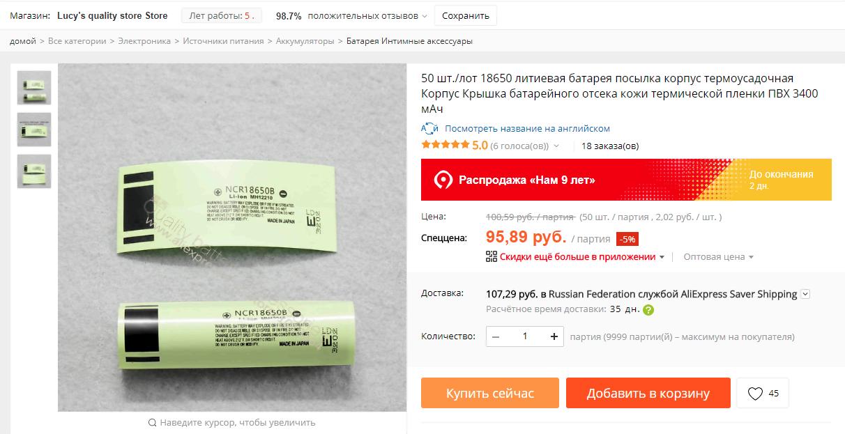

Цитата: Barsbordist от 25 Май 2019 в 07:53А такое большое сопротивление нормально для брендовых ячеек? Смотрел тесты китайцев с али, там и по 15мОм были ячейки.
Вот эти специально для электробайков и весьма интересные, хотя там речь о сопротивлении 40mOhm https://ru.aliexpress.com/item/32895089653.html?storeId=705561&spm=a2g0v.12010612.8148356.3.67f91a2fZj6e2X
Цитата: JT от 25 Май 2019 в 20:22[user]sjaovay[/user], Купи , сделай тесты а потом предлагай
сяовэй не предлагает элементы 18650. А показанные по ссылке только для тех, кто либо хочет сменить уставшие элементы в своих готовых батареях, либо по твёрдому убеждению приемлет только данный формат. А так, если что, то предпочтения элементам форматов 21700, 26650, 26800, 32700.

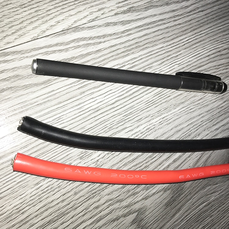

Собиралась батарея 14S3P (на элементах 26650). Все элементы в 3Р-ячейках были соединены между собой облуженным проводом с сечением 2,5кв.мм, а после и все 14 вагонов S-поезда также соединены пайкой тем же проводом. Всё это соединялось с бмс-кой проводами 4кв.мм, а от батареи до контроллера также шёл провод 4кв.мм длиной около 1м40см. Первый же выезд сильно удивил тем, что при новой батарее с напряжением 52v происходит проигрыш с подусталой батареей на 48v (40-42км\ч против 50-52км\ч).
1) первым делом было принято решение добавить параллельные провода к уже установленным 4кв.мм, заодно насколько можно уменьшив их длину (с 1м40см до 1м25см), что сразу почти что сравняло скоростные и динамические данные, но всё равно 48-ми вольтовая старуЖка выглядела чуть-чуть бодрее. И это при том, что у новой батки напряжение больше, а потому пришлось искать дополнительное решение замаскированной проблемы. Эх, не зря в бмс-ках имеются отверстия для подпайки выходного (минусового) провода диаметром 3кв.мм, т.е под провод с сечением 6кв.мм. А потому и
2) меняем провод 4кв.мм на законные 6кв.мм.
3) к проводам 2,5кв.мм, которыми подпаяны друг к другу "S"-соединения, параллельно добавляем ещё зачищенный от изоляции и облуженный 4кв.мм-провод.
В результате этих изменений уменьшился нагрев батареи, возросла скорость и динамика разгона, а также увеличился пробег. Однако, после отключения батареи было замечено, что остающейся в ней энергии ещё довольно немало. Можно, конечно же, воспользоваться установленной аварийной кнопкой, кратковременно соединяющей "В-" с выводом "Р-" (через диод) или путём переподключения тумблера слаботочки на бмс, но если поглубже задаться вопросом, почему так происходит, то это не нормально. Поэтому было принято решение не только соединить S-ячейки добавочным проводом (+4кв.мм к уже имеющемуся на 2,5кв.мм), но и
4) соединить между собой таким же (4кв.мм) добавочным облуженным проводом и каждый элемент в каждой 3-Р банке (2,5+4,0=6,5кв.мм).
Вчера чел развил с этой 14S3P-батареей 63км\ч (там есть некоторый уклон вниз) против когда-то развиваемых (там же) 61км\ч на батарее 13S6P (Samsung). Только одно "но" - тогда этот же чел весил около 100кг, а теперь почти 140кг, а потому вряд ли при нынешнем весе тогдашний новый самсунг позволил бы 61км\ч.
А вообще, по подсчётам эта самая самсунговская батарея за 5 лет прошла даже менее 150-ти циклов, что по самым скромным прикидкам говорит о том, что батарея не может быть изношенной. Ну, сколько циклов обычно гарантирует завод изготовитель, в частности Samsung?

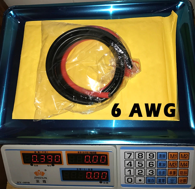

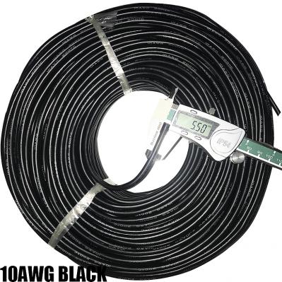

Цитата: Гиперкуница от 21 Май 2019 в 07:29не понял какие выводы делать при большой разницы хх и под нагрузкой, что добавлять? Ток?
Для начала добавьте сечение в провода, идущие от батареи до контроллера.
Например, к имеющимся можно параллельно добавить точно такие же, что уже стоят.
Присмотритесь к банальному, все ищущие потери мощности\скорости и тяги https://ru.aliexpress.com/item/32860091094.html?spm=a2g0o.detail.1000023.16.1df35198YGHHQ2
Там, в профильной теме, уже все обсудили.
