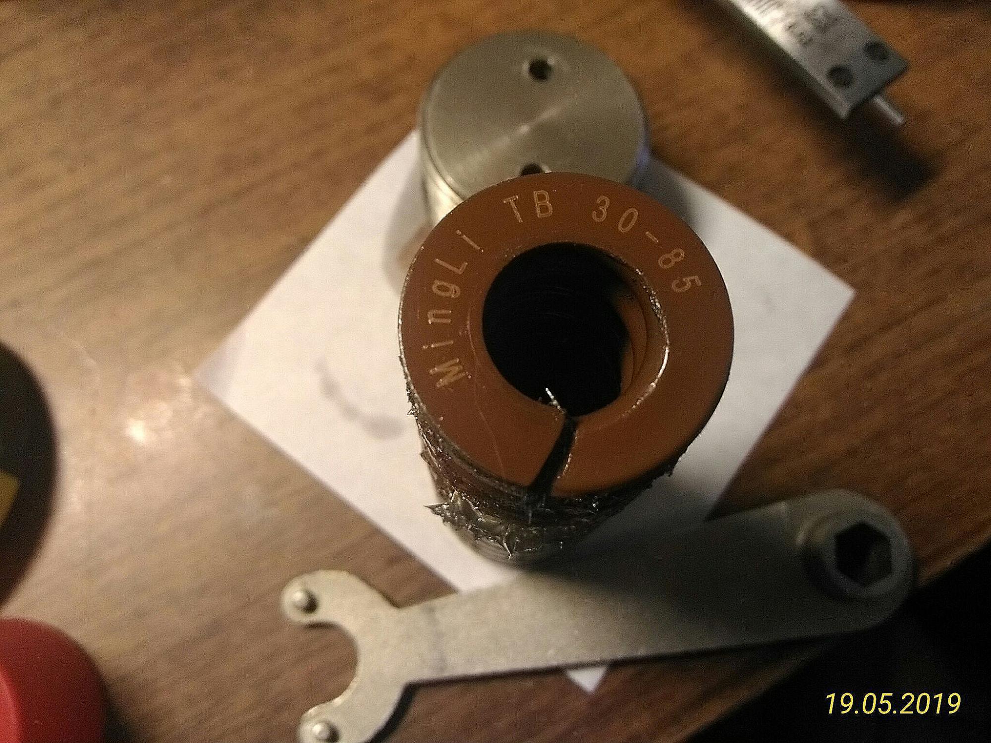

Сегодня погонял по грунтовке, задний стоковый закрытый аморт стучит на обратном ходу. Кто нибудь избавлялся от этого стука? Или хотя бы как он разбирается? Менять его на пневму только из за стука...

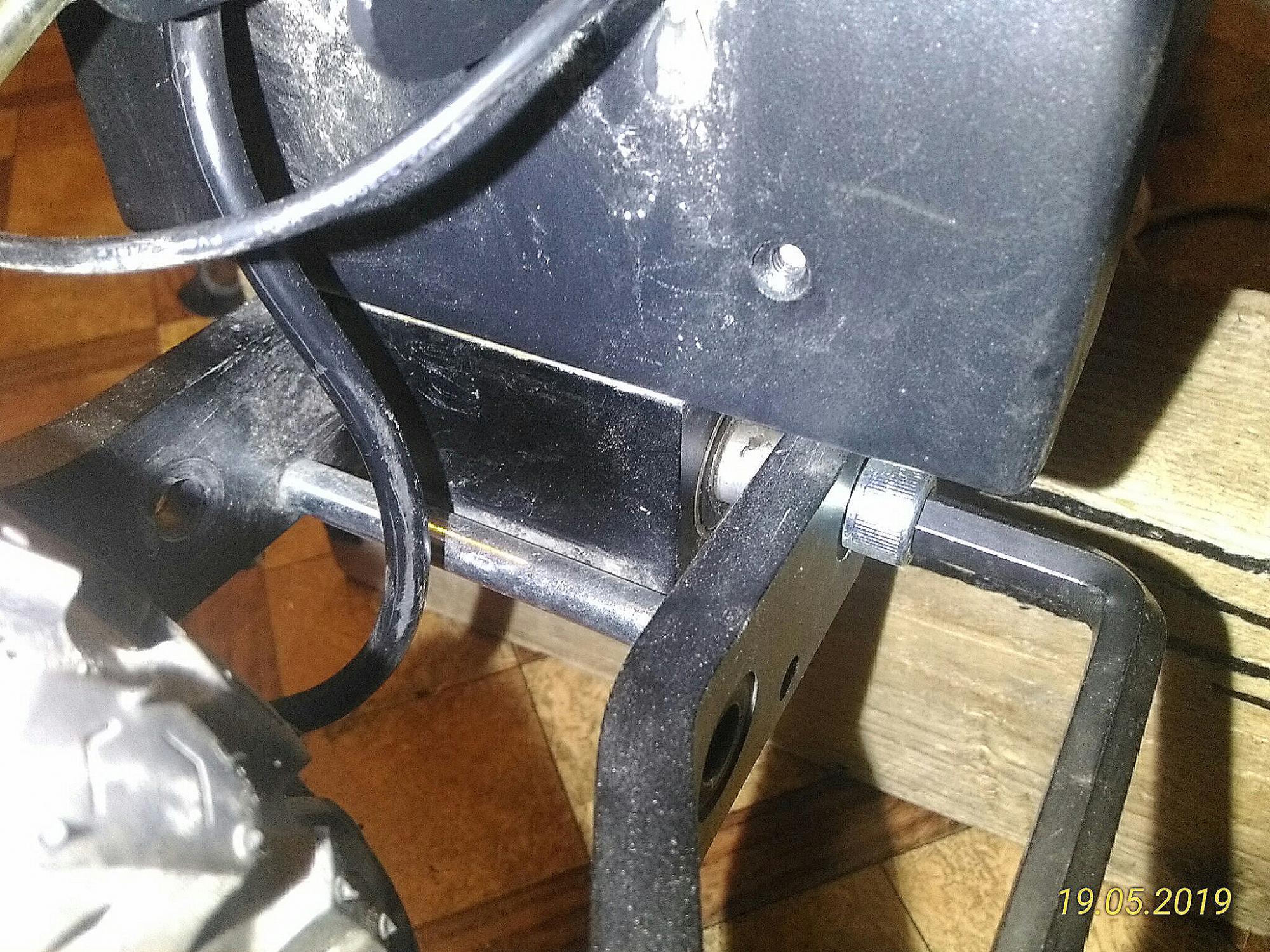

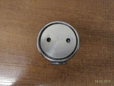

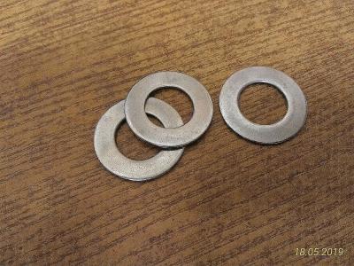

Александр61

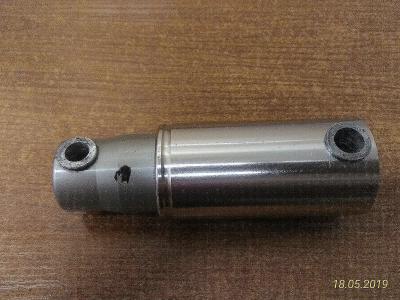

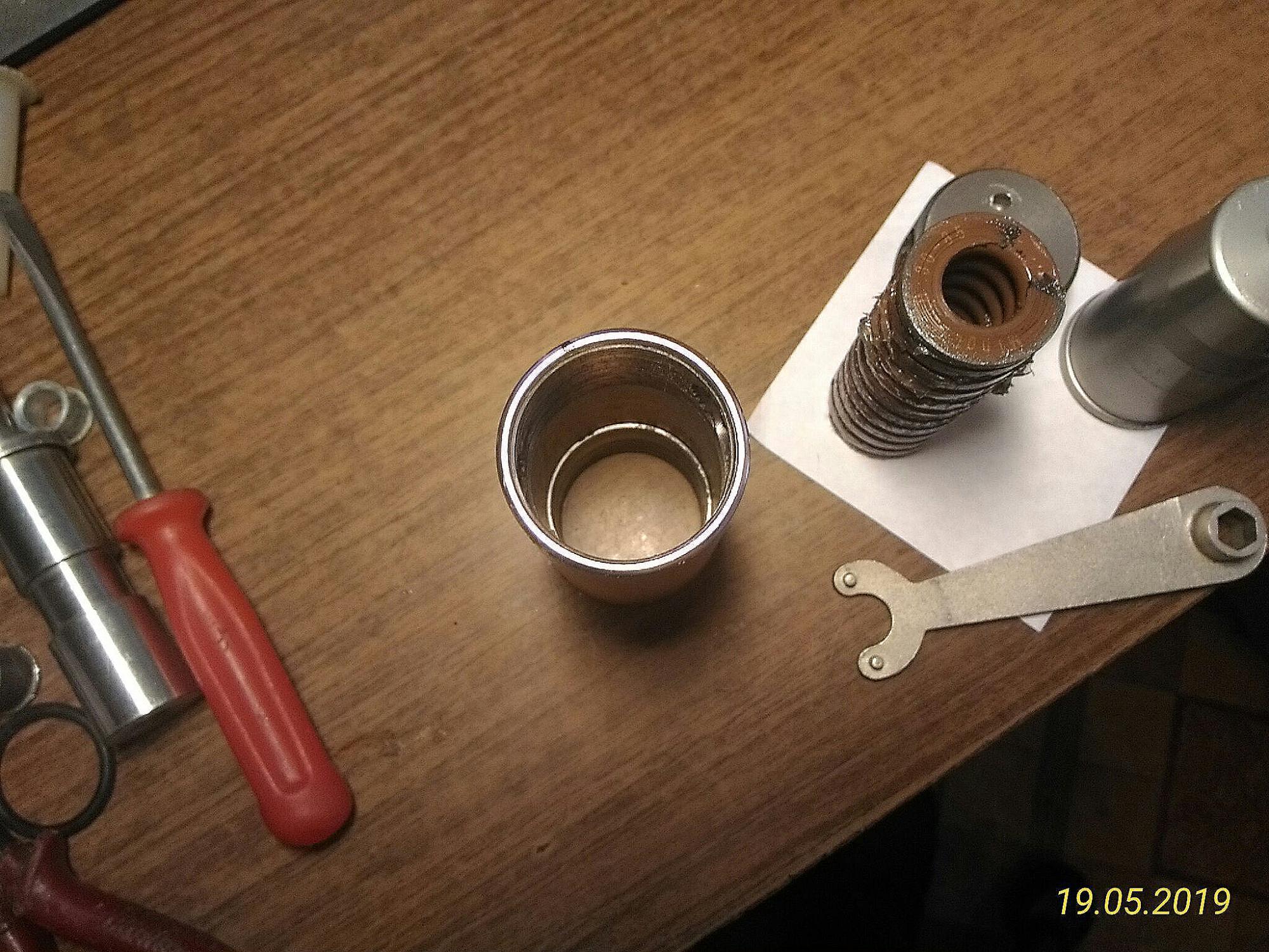

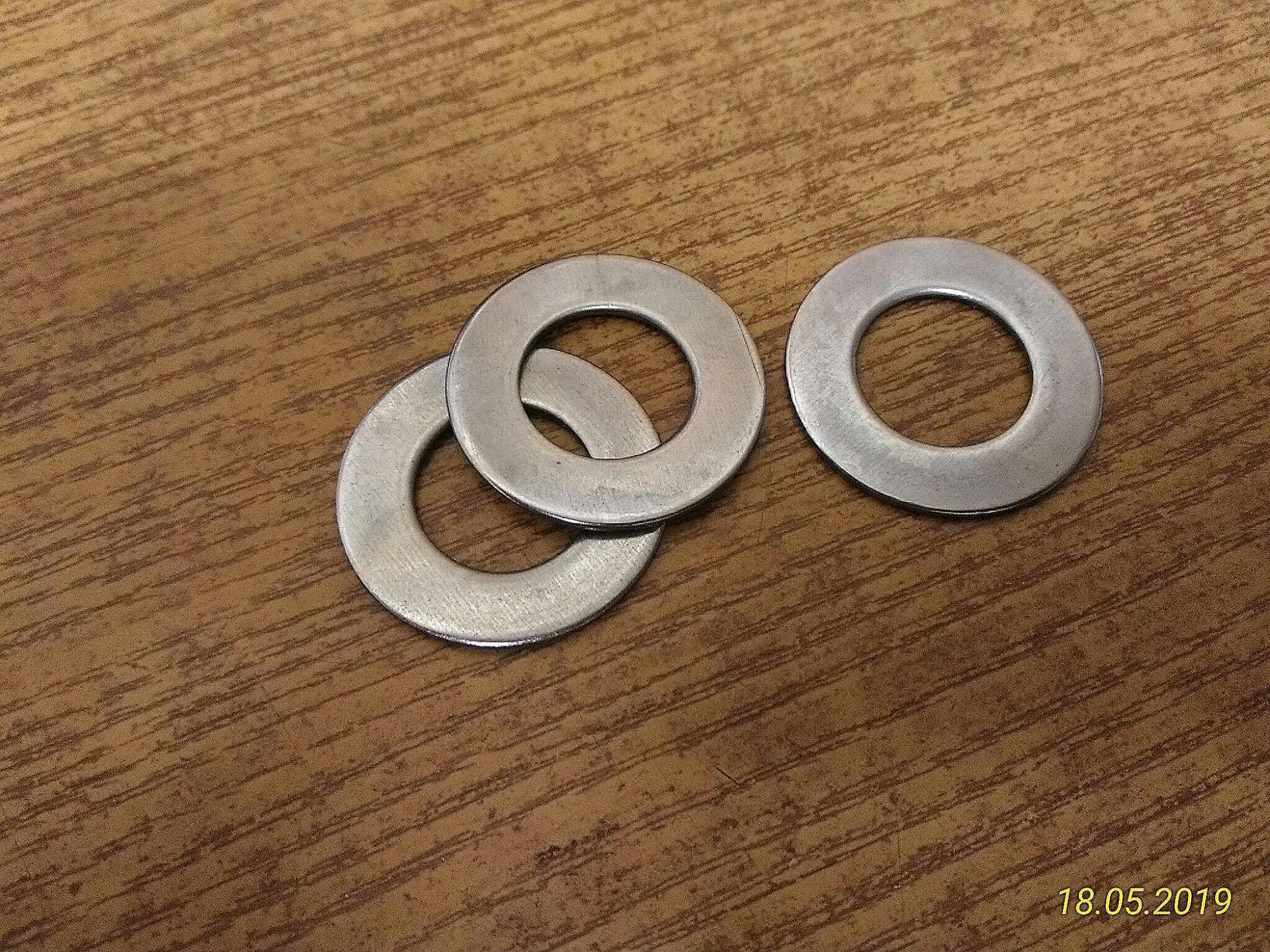

Разобрал задний аморт т118-го, в нем дейсивительно есть 3 регулировочные шайбы,удалил пока все, т.к для меня жестковато. Еще обнаружил люфт оси маятника, тут сложнее,-или втулки подбирать и развертывать под них канал, либо ось подбирать-вытачивать чуть большего диаметра...Расстояние между центрами отверстий на аморте 110мм, таких пневмо не нашел пока. Что стучит пока не понял,-или аморт, или ось маятника в канале
Александр61

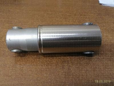

Вот тебе раз! Оказалось, что ось заднего маятника вращается в подшипниках! Так что с устранением люфта все немного усложняется.

Александр61
#550
Вобщем, съездил на авторынок и по образцу "оси" маятника подобрал два подкаленных длинных болта с неполной мелкой резьбой и гайками (других не было)из которых выбрал один и обрезал по месту так, чтобы его безърезбовая часть попадала на подшипники. Диаметр тела болтов оказалась всего лишь(по микрометру) на одну десятку больше китаёзных, так что надежды на полное устранение поперечных люфтов вроде бы не было но... После затяжки самоконтрящихся гаек люфты  исчезли(не знаю надолго ли), и я так думаю, что это заслуга не более полной оси, а замена глухой гайки, которая препятствовала прижиму к внутреннему кольцу подшипников. Вобщем, кто обнаружит подобный люфт, попробуйте сначала просто заменить глухие гайки-колпачи на обычные самоконтрящиеся. По поводу жесткости,-то по итогам статических испытаний, под моим весом 100кг, вернул на место две из трех прежде удаленных мною регулировочных шайб, иначе пробивает. Увеличивать жесткость данного амортизатора, думаю некуда, поскольку расстояние между  и так широкими витками,- мизерное.
Ну, а по поводу стука,-похоже вряд ли его можно устранить, поскольку один стакан-поршень с буртиком ударяется на обратном ходу о буртик внешнего стакана и между ними буфер трудно представить.

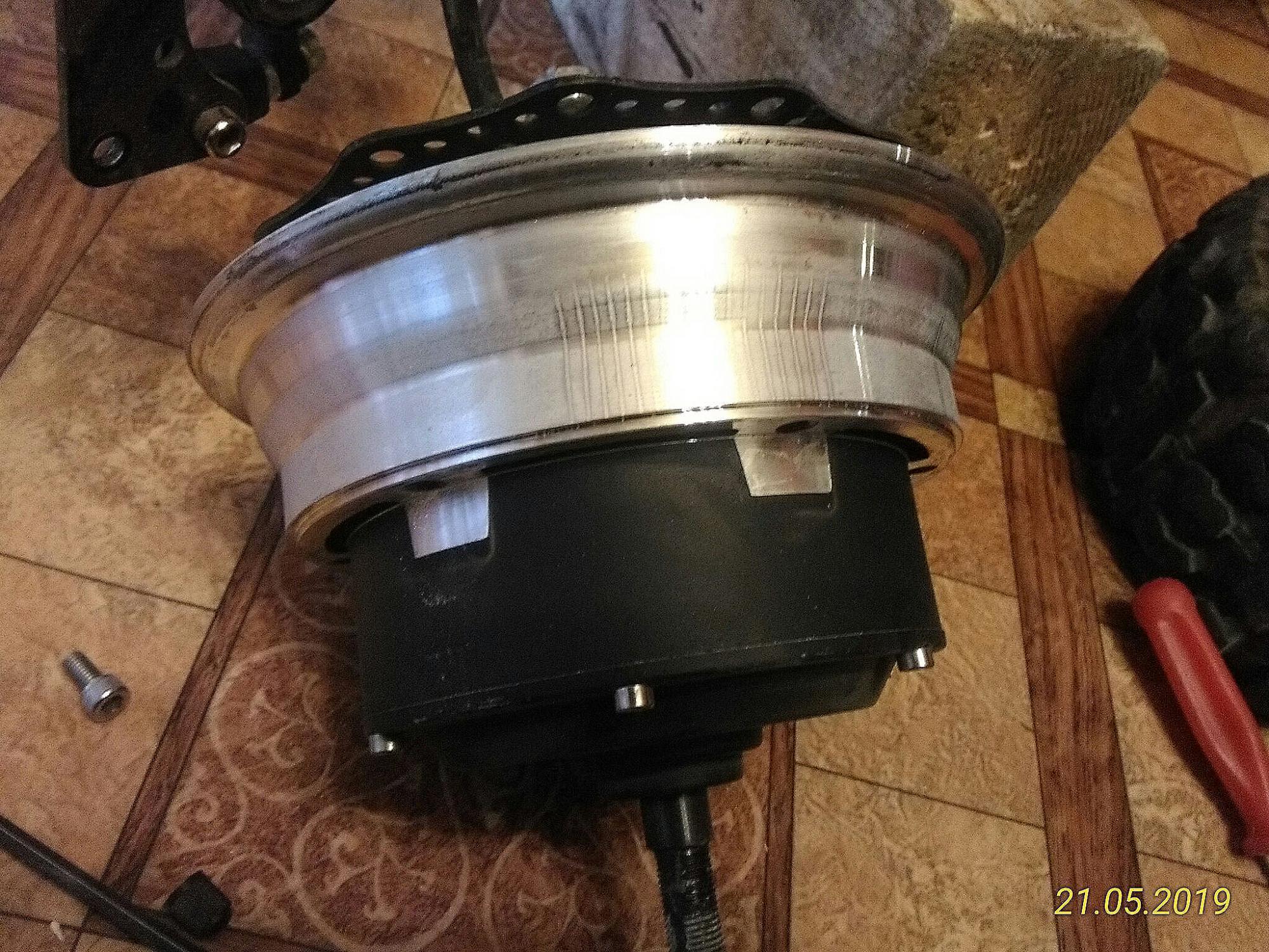

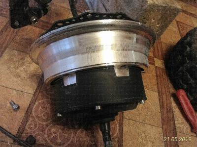

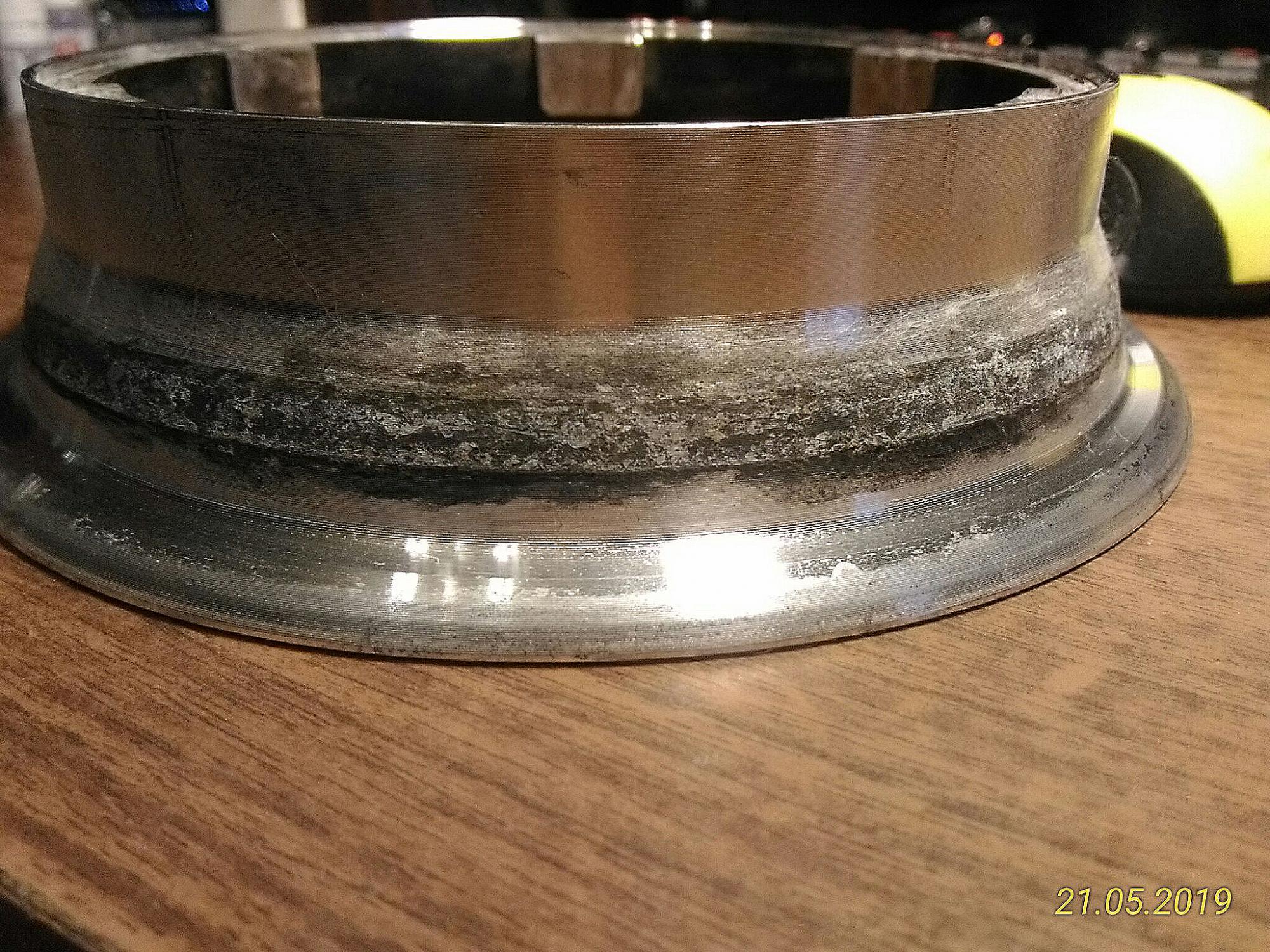

При переобувке на шоссейную резину на съемных половинах обоих дисков обнаружил следы резины. Камеры вроде не потертые, но отчего? На всякий случай пересыпал детским тальком.
