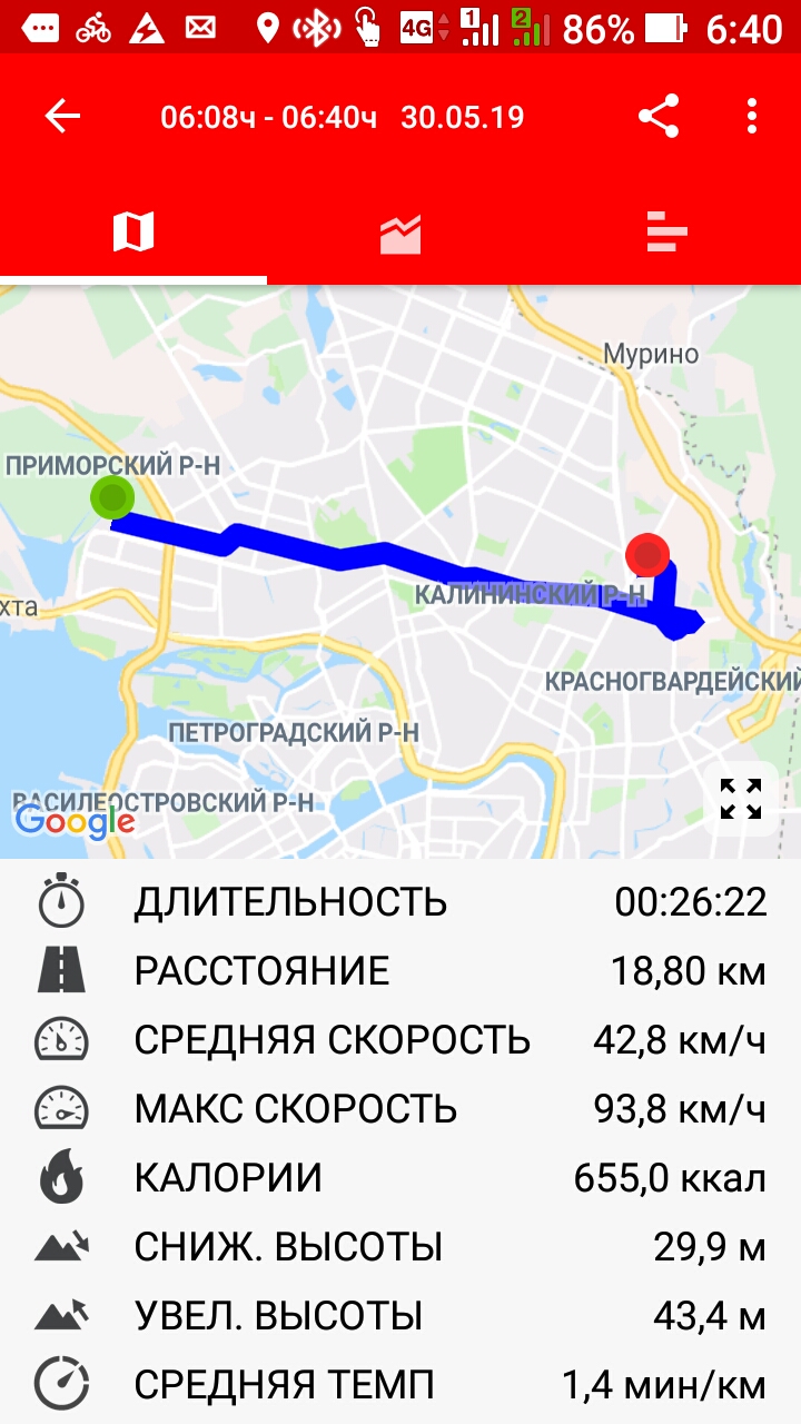

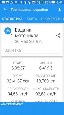

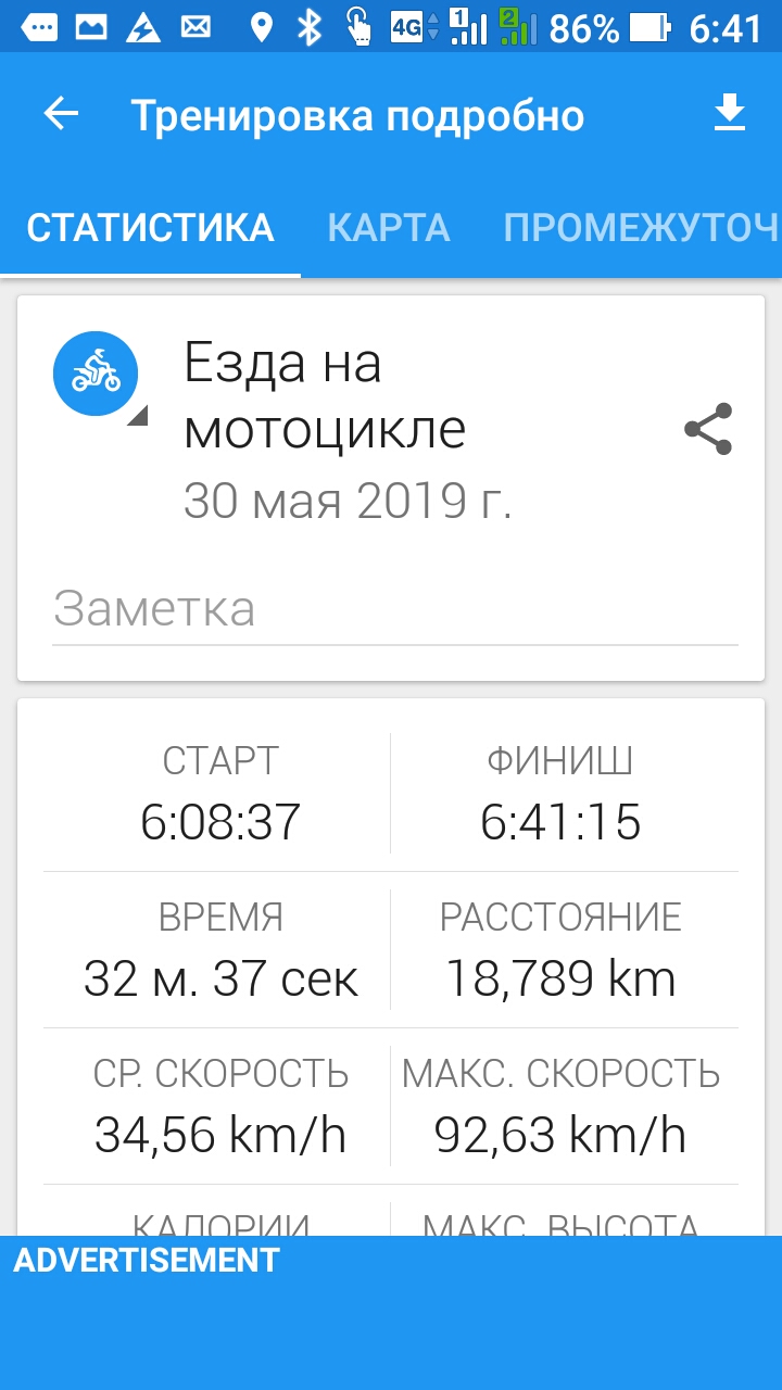

Вчера сравнил показания пробега двух одновременно включенных трекеров gps с автомобильным одометром(фотку забыл сделать),, который в конце поездки показал 18.9км. Различия есть, но незначительные, можно верить,  а вот скорость сравнить со спидометром практически невозможно,-gps сильно запаздывает.
