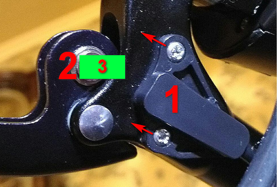

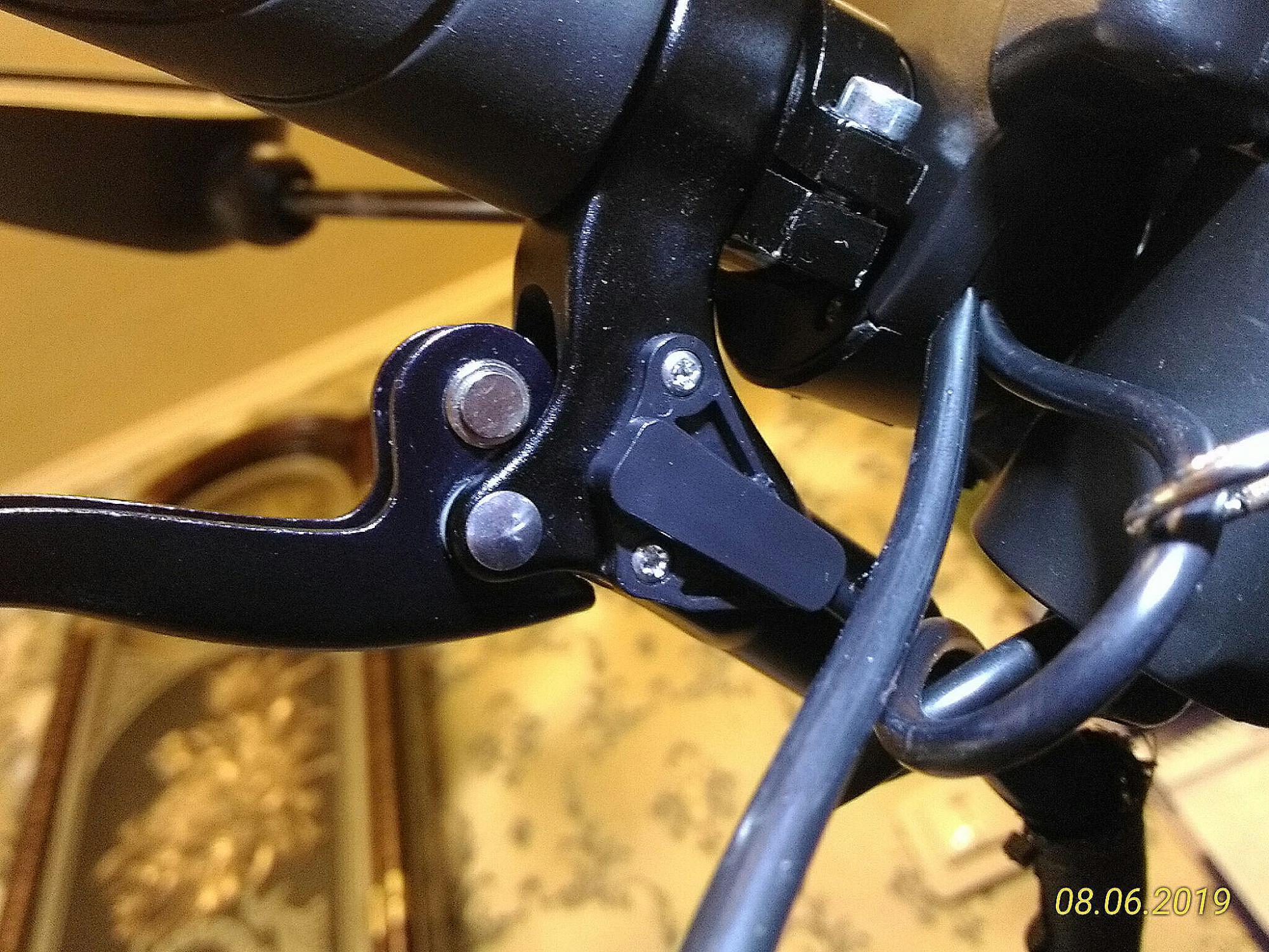

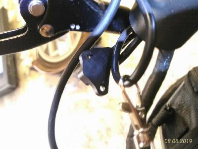

Очень поздно срабатывает рекуперация, из за этого она практически бесполезна, как и электротормоз.  Предполагал, что в тормозных рычагах стоят концевые выключатели(включатели), которые хотел подрегулировать(укоротить)
, но по всей видимости,-стоят герконы. Может у кого есть опыт, как сместить их срабатывание в сторону опережения?
vik71
Цитата: Александр61 от 08 Июнь 2019 в 16:26Может у кого есть опыт, как сместить их срабатывание в сторону опережения?
Опыта нет, но есть предположение. Нужно либо сместить узел с герконом (1) ближе к магниту (2), либо попробовать положить на магнит (2) тонкую стальную пластину (3), которая при зажатии ручки тормоза будет  оказываться возле геркона раньше, чем сам магнит. Вопрос только в том: сможет ли пластина передать магнитное поле, достаточное для замыкания геркона?
Александр61
#596
Цитата: vik71 от 09 Июнь 2019 в 14:31Нужно либо сместить узел с герконом (1) ближе к магниту
...и закрепить его на 3М двусторонний скотч. Так я и сделал. Теперь чуть нажимая на тормозной рычаг, отключаются моторы. Насколько это надежно будет держаться, покажет время.

Цитата: Александр61 от 08 Июнь 2019 в 16:26Очень поздно срабатывает рекуперация, из за этого она практически бесполезна, как и электротормоз.
Александр подскажите а как вы определяете что срабатывает рекупирация? И второй вопрос это всетаки рекупирация или электротормоз путем противофазы двигателя?

Цитата: aaa1979 от 11 Июнь 2019 в 15:22Александр подскажите а как вы определяете что срабатывает рекупирация? И второй вопрос это всетаки рекупирация или электротормоз путем противофазы двигателя?
Я не уверен, что срабатывает именно рекуперация, но замечал, что при торможении добавлялось к "колбасе" исчезнувшее деление, косвенно можно расценить это как заряд.

Цитата: Александр61 от 11 Июнь 2019 в 15:48но замечал, что при торможении добавлялось к "колбасе" исчезнувшее деление
Тоже заметил что напряжение подскакивало примерно на 1.5 вольта но на какието 1-2 секунда....

Цитата: aaa1979 от 11 Июнь 2019 в 16:00Тоже заметил что напряжение подскакивало примерно на 1.5 вольта но на какието 1-2 секунда....
Значит это рекуперация. А чтобы эффективность её стала большей, я и задумал более раннее её включение, ну и заодно помочь механическим тормозам.

То есть по сути у вас сейчас при малейшем нажатии на ручку тормаза отключается мотор и загорается стоп. При этом колодки думаю еще не схватывают? А ощущается при этом притормаживание рекупом? И почему выбрали скотч а не клей?
Xiaomi m365. Ultron t118.
eTyson
Ктонибудь помнит размеры батарейного отсека? Ну или максимальный размер акб который туда влезет в сантиметрах?
https://electrotransport.ru/index.php?topic=55971.msg1591565#msg1591565
Александр61
Цитата: aaa1979 от 11 Июнь 2019 в 16:31То есть по сути у вас сейчас при малейшем нажатии на ручку тормаза отключается мотор и загорается стоп. При этом колодки думаю еще не схватывают? А ощущается при этом притормаживание рекупом? И почему выбрали скотч а не клей?
На х.х.-да, по эффективности торможения,-еще не пробовал. Скотч использовал для возможности переделки.

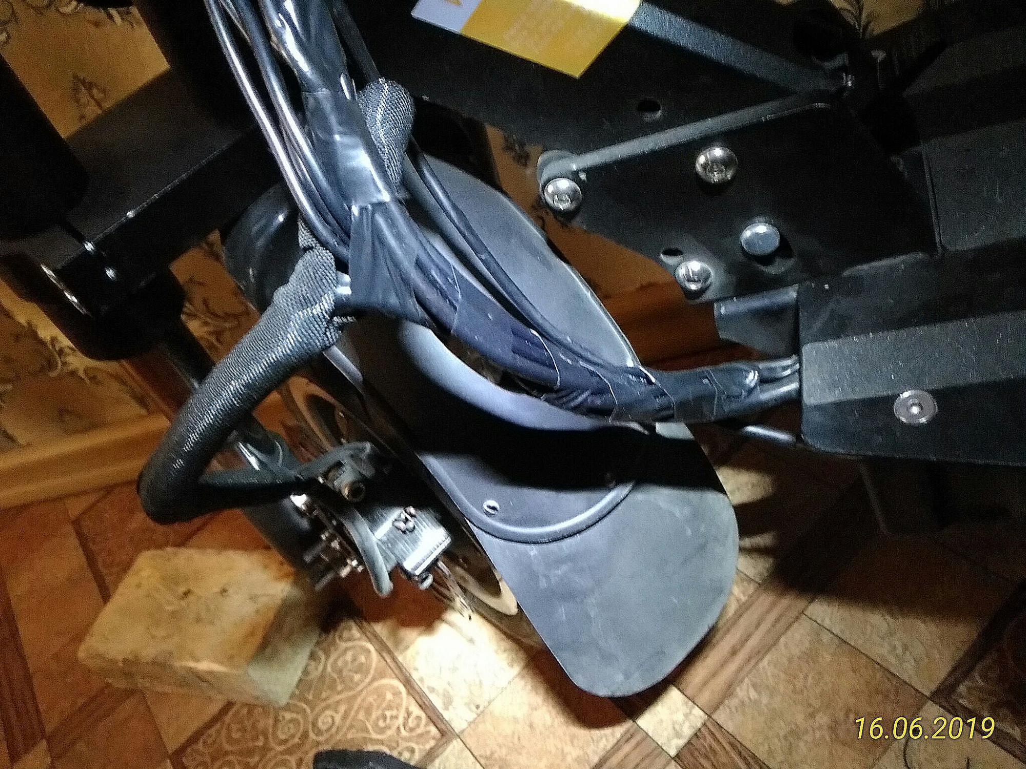

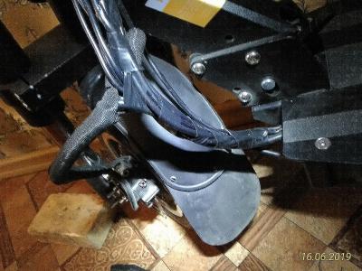

Может и мелочь, но всё же,- полностью избавил жгуты проводов от стягивающей изоленты, оставив ленточную обмотку с тонкими стяжками, что очень повысило гибкость жгутов и уменьшило вероятность перегиба гидролиний, что уже имело место быть у меня,-пришлось накладывать жесткую разрезную шину.

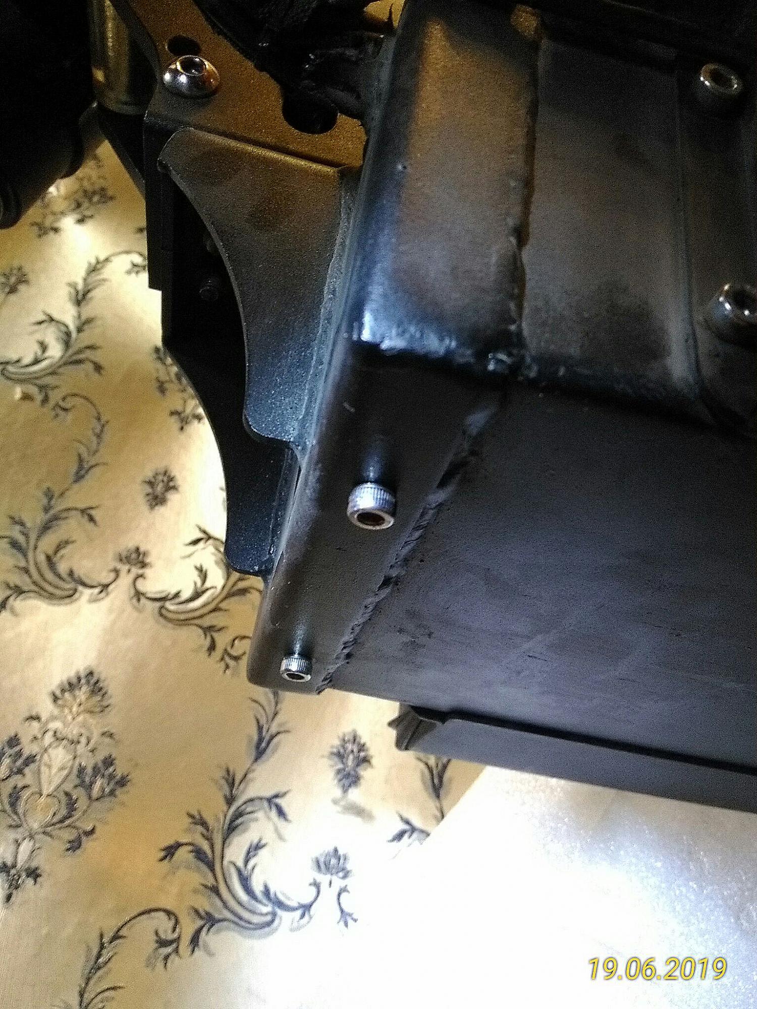

Александр61
Что это за болты? Не дренажные ли?
snooper
там должны стоять резинки ,для того, что бы при сложении не царапать деку
