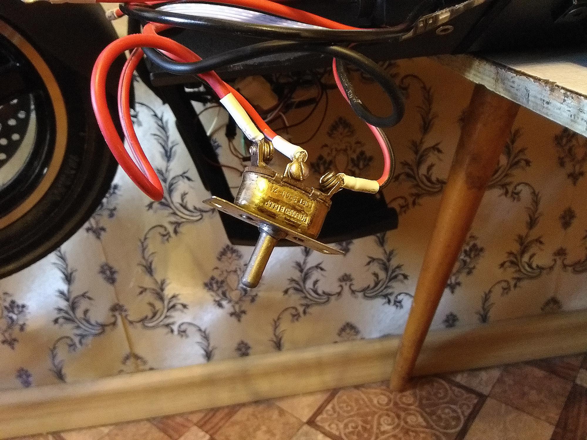

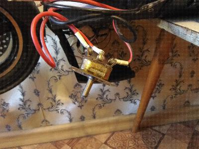

Так это автомат, попросту-выключатель, а нужен переключатель, что то вроде, только сдвоенный:
eTyson
Цитата: Александр61 от 27 Июнь 2019 в 23:45а нужен переключятель.
Ну в случае попеременного заблуждения - да, наверное...
Александр61
#643
Цитата: eTyson от 27 Июнь 2019 в 23:55Ну в случае попеременного заблуждения - да, наверное...
По поводу преимущества параллельного подключения батарей по сравнению с попеременным "заблуждением",- сегодня проехал тот же самый маршрут при тех же условиях, но при параллельном подключении тех же самых батарей. Просадку напряжений не контролировал, скорость на некоторых участках кратковременно была зафиксирована больше, но миф о "дальнобойности" при таком подключении я для себя развеял. Всё это чисто теоретические расчеты. На практике я проехал тоже самое расстояние, плюс-минус,-то о чем можно и не упоминать(пришлось даже включить третью маленькую батку для докатки до дома). Сразу оговорюсь,-испытание проводилось не на наших аппаратах, а на 36в-350в, но сути, по моему, это не меняет и выигрыша в этом я не вижу, а  поэтому и не планирую для этого вложения, так как  для меня важна именно предсказуемость перемещения. Возразите мне, если у кого есть противоположные, но практические результаты.
