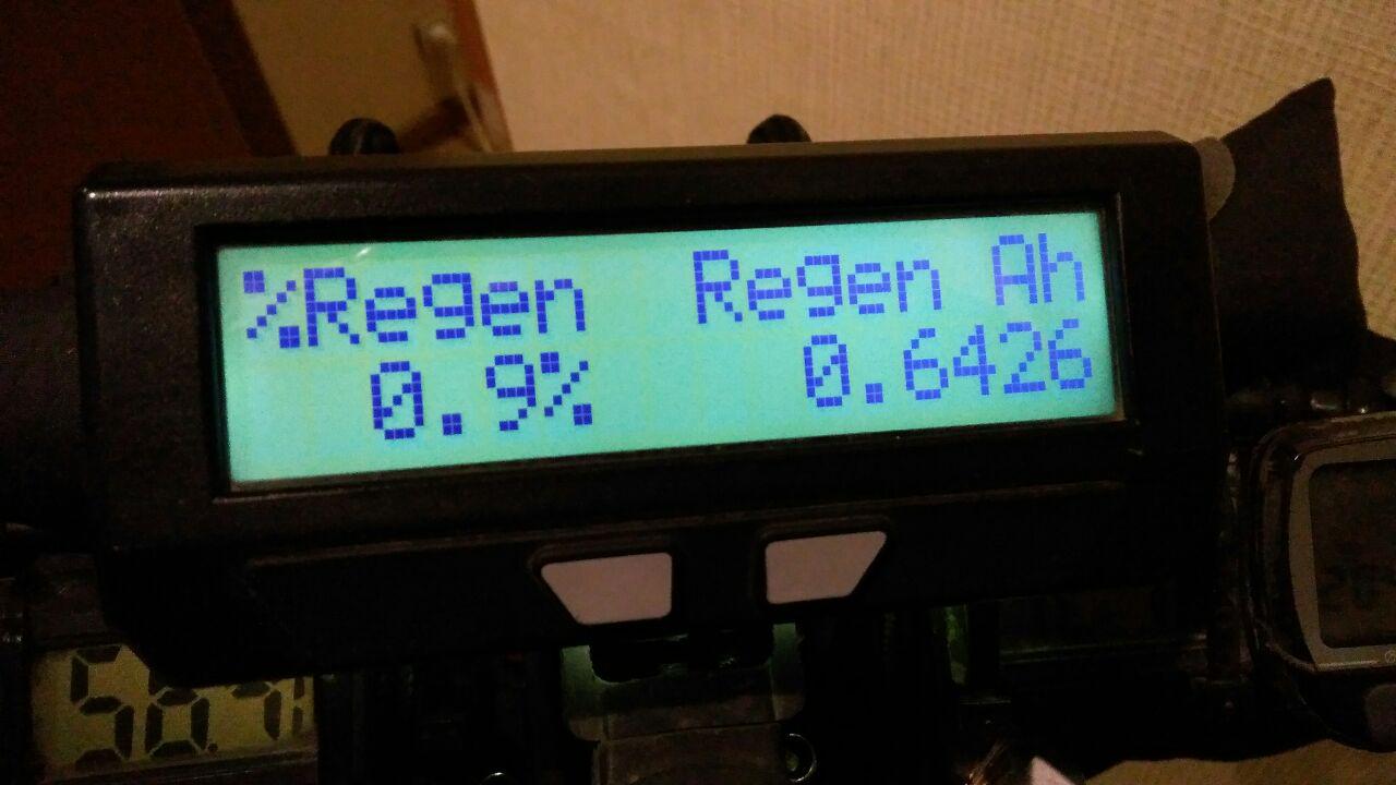

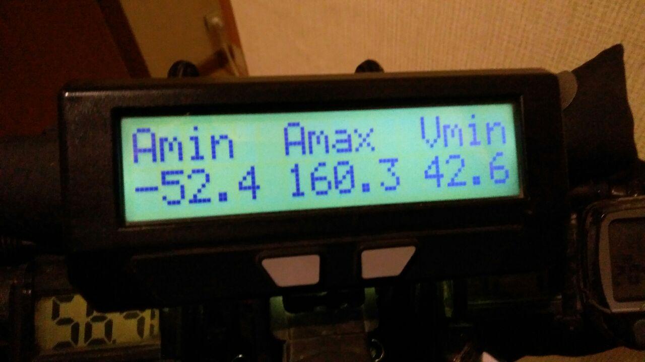

Цитата: tmiaer от 21 Май 2019 в 00:32
Затестил столбик у работы. Удобно. Лучше 15 минут постоять на улице, чем затаскивать лисапед в офис, если приехал на нуле.
а как ты доступ к нему получил? там же карточка какая-то нужна, и лицевой счет для оплаты да?
и что за схема заряда такая что CA на своем дисплее отражает его как рекуперацию?  :bw:
tmkt
Цитата: tmiaer от 22 Май 2019 в 15:58
[user]cvanya[/user], Я не экономил. Туда ехал против ветра 60, обратно 80 по М9 полдороги. Я лучше лишний раз заряжусь, жеппу разомну, чем буду тошнить 45 всю дорогу.
а мне и 45 нормально )) иногда и 30-35 могу если слабый аккум тестирую который большим током нагружать нельзя
Магия.
Приложением они открываются, бесплатно. Пока что. Некоторые, якобы, ещё тройкой. Но у меня ни разу не получилось.
Схема - зарядный разъём относительно шунта со стороны контроллера. И реген и зарядку считает одинаково в минус.

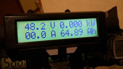

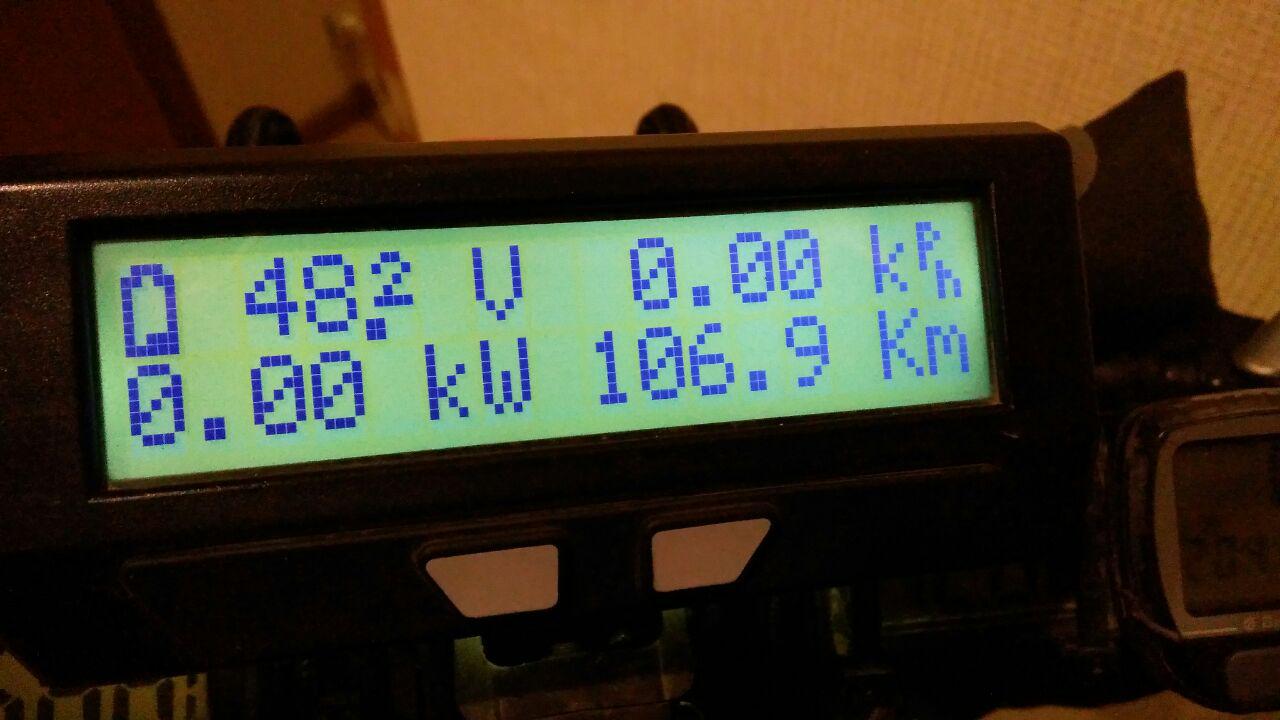

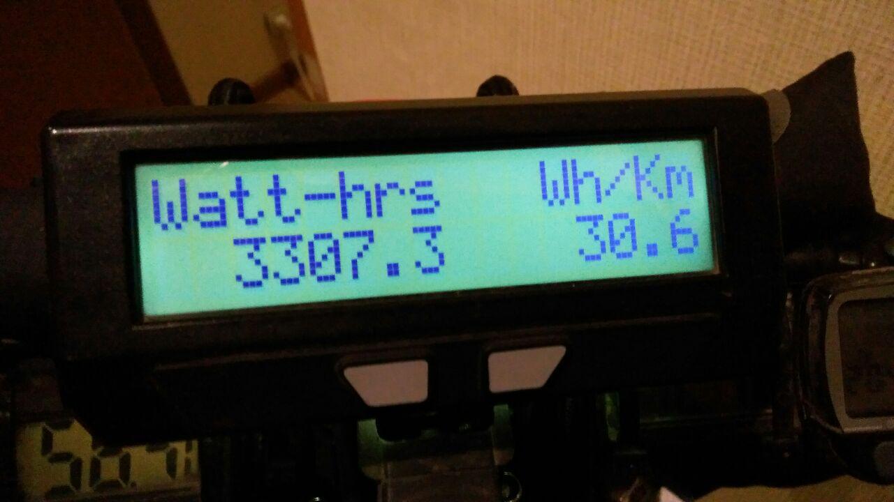

[user]tmiaer[/user], прикольно)
Хорошо пошла.
Расход -1.5втч на бортовуху, итого 29
cvanya
Офигеть... у меня был расход 17 при средней 30, а тут всего 30 на 60. Как удается?
ну в два раза разница, всё правильно  :-D
cvanya
[user]tmiaer[/user], а должно то быть квадратично!
cvanya
[user]tmiaer[/user], педалями не начитеришь много, ватт 200 от силы большой роли не сыграют
Спидометр показывает путевую скорость, расход определяется истинной воздушной, такие дела. Никакой магии, попутный ветер + плотный траффик.
