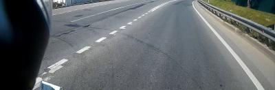

Я уже решил, что меняю зад на мото, как только, так сразу. Ненадёжны велообода на таких нагрузках. Передние ещё ходят, задние с гирей вообще никак. То, что за всё лето я не поймал на нём ни одной ямы - исключительно везение. Вчера оно закончилось.
Велопокрышки сзади тоже летят. Даже весьма стойкие хуквормы ходят всего 5 тысяч. Всё остальное больше трёх не смогло.
А вот ямка, кстати
