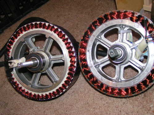

Statik
#69
Цитата: алабам от 13 Авг. 2019 в 18:05
Я не знаю как у бафангов , но у крохоподобных МК  , одинаковое количество витков совсем не означает одинаковое kV.
Всегда одинаковое  если в пределах одной версии,но если версии разные,то   не только витки,но и жилы разные,как и колл. зубов.
Вот версии Кваншуня 2 и 3:
Как видим у 3 версии "мяса" больше в добрых 1.5 раза,хотя то и то "крошка",у меня два мотора мото Кваншуня 205,один 2 версии с конфигурацией 3Т26,а второй 3 версии с конф. 4Т30 но оба 11.8 KV.
Таки дела.
Отсюда и противоречивые мнения,у одних грееца и ниедит,а других прёт аж гай шумить.
А при этом у кого то есть ещё и 1 версия.
Витки можно сравнивать только в пределах одинаковых моторов по всем остальным параметрам (геометрия статора, количество, размеры и индукция магнитов, передаточное число редуктора, если он есть). При любом изменении этих параметров те же витки дадут уже совсем другой kv.
