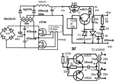

Ну я подобной и заряжаю. Действительно просто и эффективно.
На картинке блок питания галогеновых ламп, который я использую для зарядки своего аккумулятора, только слегка модернизировав (мощный транс заменил на россыпь более мелких).
Linkov1959
#3
Некоторые особенности схемы.
Полное использование транзисторов по току, как в резонанснике.
Отсутствие сквозных токов и  потерь на переключение.
Отсутствие демпфирующих цепей от выбросов напряжения.
Отсутствие  драйверов в затворах, прямое подключение  витков ЗГ.
Питание ЗГ от  заряжаемого аккумулятора через транзисторный ключ.
Мягкая нагрузочная  кривая и защита от КЗ.
По мере заряда ток уменьшается, при полном заряде ЗГ выключается.
ЗГ выполнен по схеме Ройера, два транзистора, два резистора и посередине колечко.
Основные потери на диодах Шоттки, в перспективе синхронный выпрямитель.
Linkov1959
i
"Особенность мультивибратора Ройера — использование трансформатора, работающего в режиме насыщения"...
Я начинал с такой схемы. Выбросил, так как она имеет тенденцию уходить в разнос без нагрузки, да и вообще частота бегала туда-сюда, отчего иногда вылетали транзисторы. Повторяемость плохая, частота зависит от чего угодно, от сердечника, нагрузки, температуры, настроения...
Заменил на микросхему "генератор+драйвер" и все фокусы исчезли.
Linkov1959
[user]i[/user],  идеальный меандр, гальваническая развязка,  простота, хорошая работа на емкостную нагрузку, полная повторяемость, надежность. Какого ещё рожна(как говорила моя бабушка) нужно для ЗГ ? Всё менялось, а этот ЗГ оставался. За 40 лет чего он только не раскачивал. Попробуйте раскачать  своей микросхемой 40 шт КТ818. %-)
i
Может мы про разное спорим. Что я видел и пробовал, то и рассказал. Не верите? Ваше право.
Мои слова подтверждает википедия, видимо и тому автору от Ройера досталось.
Цитата: Linkov1959 от 24 Авг. 2018 в 15:43Попробуйте раскачать  своей микросхемой 40 шт КТ818.
Встречное предложение: а Вы попробуйте разогнать частоту до 87кГц, чтоб транс был поменьше. У меня кольцо К40 зажигает галогенку на 600Вт.
Linkov1959
[user]i[/user],  Я рад, что началось конструктивное обсуждение схемы. Моё кольцо 36х23х15 качает 400вт без вентилятора (он есть, но ещё не включал) и мне совсем не хочется уходить на 87кГц. На 42 кольце делал киловаттные инверторы 12/220 на тех же 15 кГц.  Никто не говорит, что это просто, но был опыт и  идеи,  мы их ещё обсудим. Силовая часть вылизана и испытана, но она требует управления, простого и надежного. Управлять будем тем самым ключом, который подает питание на ЗГ.

Linkov1959
Управление, предварительная версия, пока не опробована.
Linkov1959
Описание режимов управления на примере батареи 36в.
Батарея разряжена. Подключаем батарею к зарядному и включаем зарядное. ЗГ работает, батарея заряжается.
Когда напряжение на батарее достигнет порога(42в), открывается стабилитрон D3, включается тиристор ТS1, закрывается Т1, заряд выключается.
Отключаем батарею, тиристор  отключается и схема готова к заряду, но не включается. При подключении  разряженной батареи идет заряд. С1 сглаживает пульсации на батарее и  защищает от ложных срабатываний.
Linkov1959
Защита от КЗ.
При КЗ Т1 закрывается, ЗГ выключается. После  отсутствия КЗ  заряд восстанавливается.
Linkov1959
Защита от сильно разряженной батареи. Если напряжение подключаемой батареи меньше 30в, то д2 закрывается, Т1 закрывается, ЗГ останавливается.
Новик
Цитата: Linkov1959 от 25 Авг. 2018 в 11:54Управление, предварительная версия, пока не опробована.
Меньше и не придумать . А сколько потребляет ЗГ , в смысле сколько рассеится на Т1.
Если буду повторять то на 72 вольта. Еще бы добавить подстройку выходного напряжения , оперативную , в конце заряда . Исключительно для удобства.
Linkov1959
[user]Новик[/user], Сегодня уже пробовал. Потребление 70мА и транзистор греется. Последовательно добавил резистор 1вт 200 Ом.  В случае пробоя транзистора он пригодится. Все терпимо. Когда мотал транс на ЗГ, то решил первичку уложить в один слой и вышел за 20кГц. Пришлось уменьшать напругу до 8в. На 12 в потребление будет меньше, а лучше 24, но мотать больше витков.  Хотел испытать отключение после зарядки, но маленького тиристора не оказалось под рукой.
Подстройка, конечно, нужна.
Linkov1959
Нашел тиристор ку112, опробовал, всё работает. Стабилитрон на 30в, резистор подстроечный 2к. Настроил отсечку 42в.
Linkov1959
Стабилитрон D2  оказался лишним. Защита от сильно разряженного аккумулятора пока  отложена и, возможно, не понадобится.
Завтра уже буду всё монтировать в корпус с вентилятором.  Рассчитываю на  10-15а 42в. В конце заряда не собираюсь  мариновать аккум слабым током, а отрубать
заряд  при токе 3-5А.  Даже если есть слабые ячейки, они не успеют вспухнуть или загореться.
