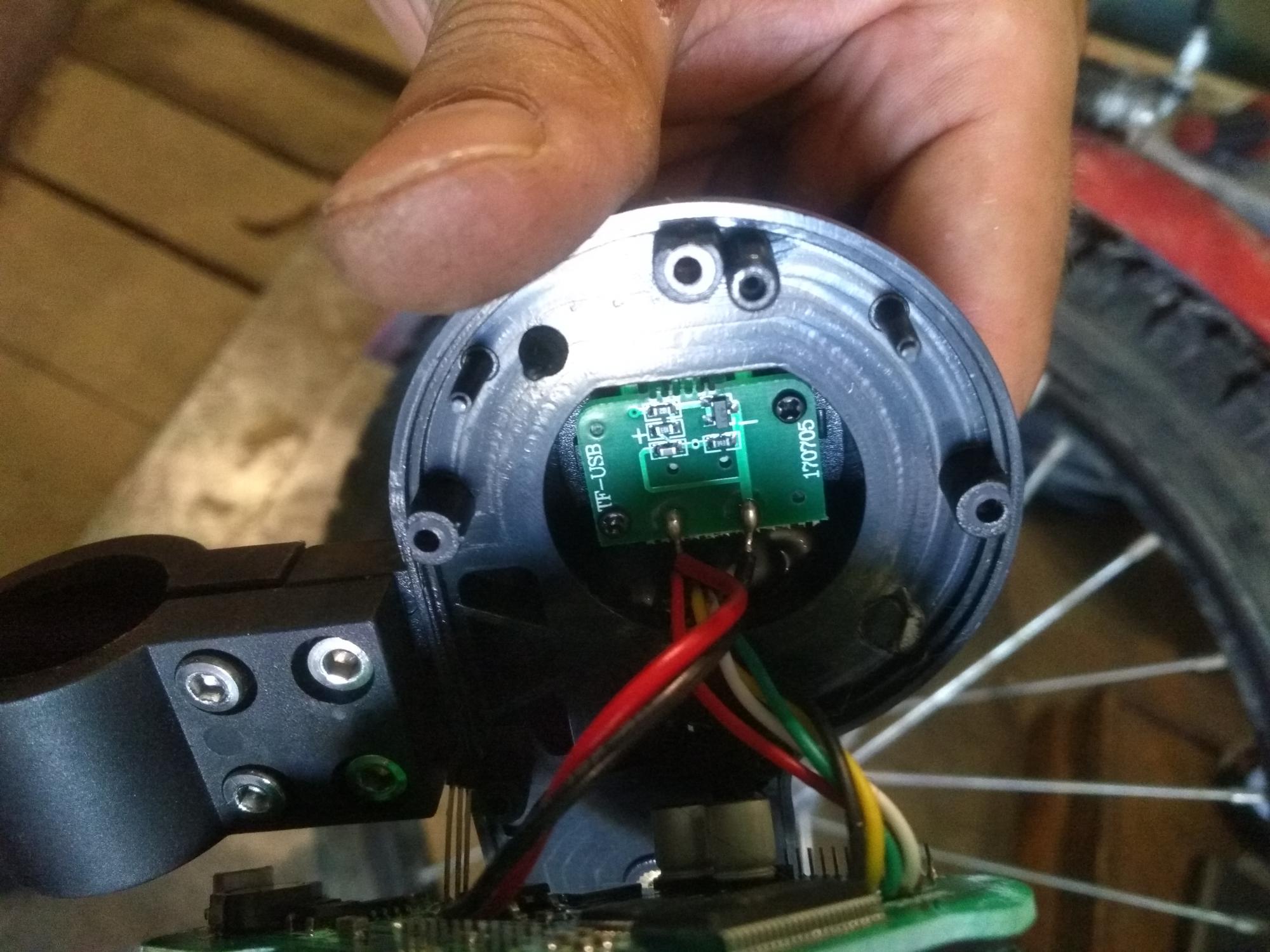

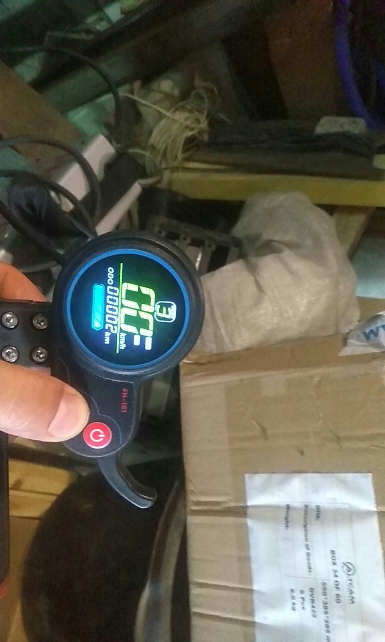

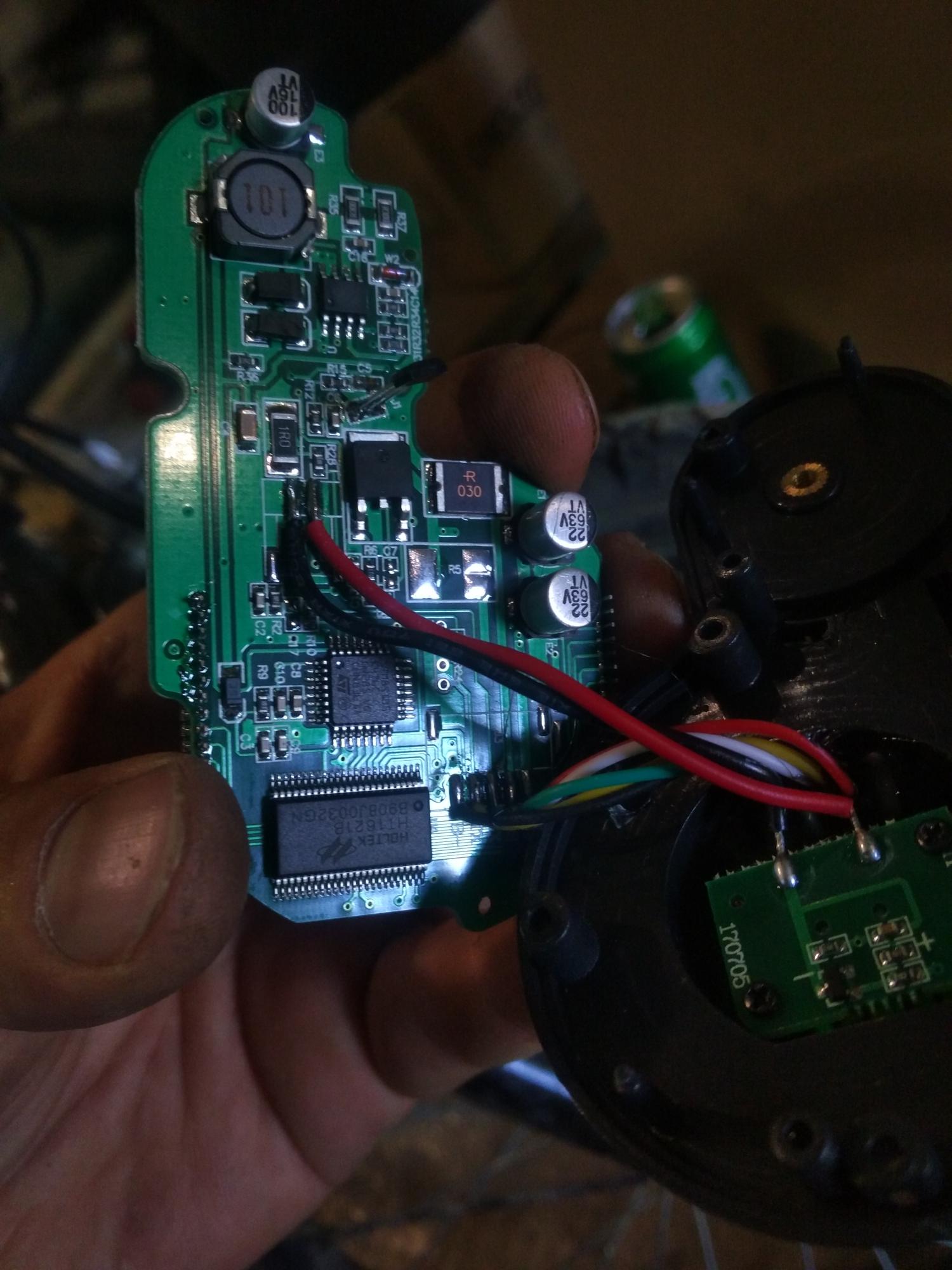

Может кто знает... Брал этот курок в паре с двумя контроллерами, так вот, меню в нём какое-то урезанное, есть пункты 3, 7, 9, 15, 99 и всё! Вопрос: Это в курке так обрезано или курок отображает только то, что может менять в самом контроллере?
Ilya tmb
[user]tolyan-sky[/user], тоже свой буду разбирать, что бы найти выход с холла и подключить от него обычный контроллер. А по меню это прошивка курка такая. Пункт Р01 изменяет яркость подсветки дисплея, Р02 установка мили или км/ч. и т.д. эти настройки по сути не нужны.

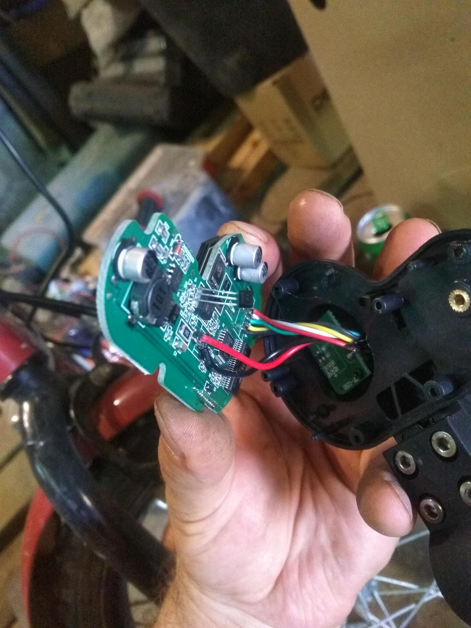

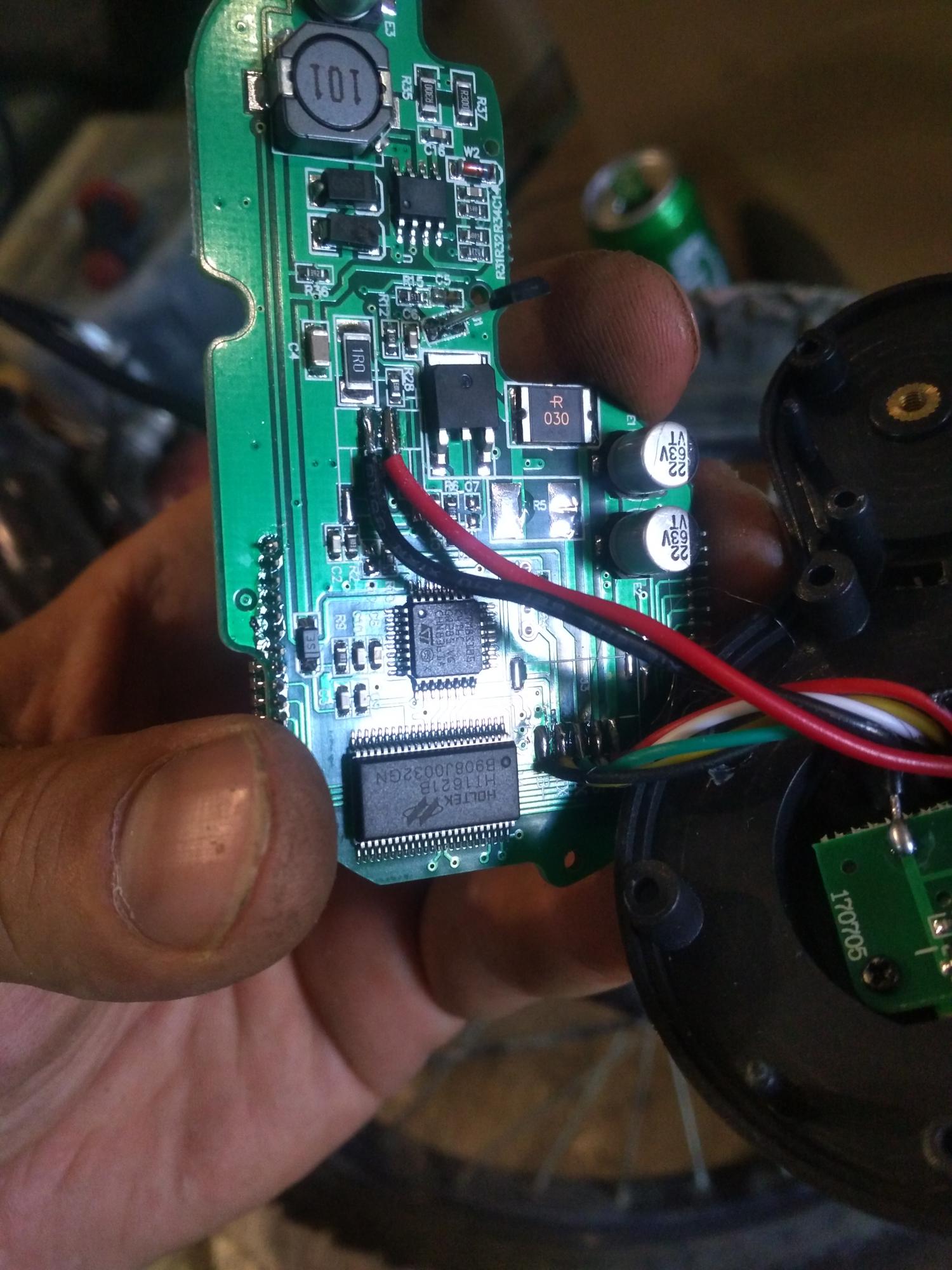

Цитата: tolyan-sky от 02 Июль 2019 в 21:46Мой по цифре общается
Спасибо , ваш совсем другой он на STM и с Holtek (драйвер экрана)  возможно что там и нет этих меню , LH-100 на  Eastsoft HR8P506FHLQ  ,  по цветам сами китайцы в один и тот же дисплей паяют разные провода , покрайней мере отличия в один цвет с двух заказов , надо будет прозвонить еще .
Вопрос к знатокам
Теперь другая проблема , нет Электротормоза  , замыкание DS на X  особого результата не дало , но на разряженном акуме электротормоз есть но слабый , как будто встречным ветром тормозишь , контролик был куплен на 60V , акум 16S .

[user]hddbad[/user],  у меня контроллер с таким же дисплеем, тормоз сделал через курок газа. вот тема https://electrotransport.ru/index.php?topic=58651.0

Ilya tmb
[user]hddbad[/user], должен быть разъем который с тремя проводами и обзываться как нибудь типа холл брейк.

Ilya tmb
[user]sergo842[/user], не схема не попадалась на него.

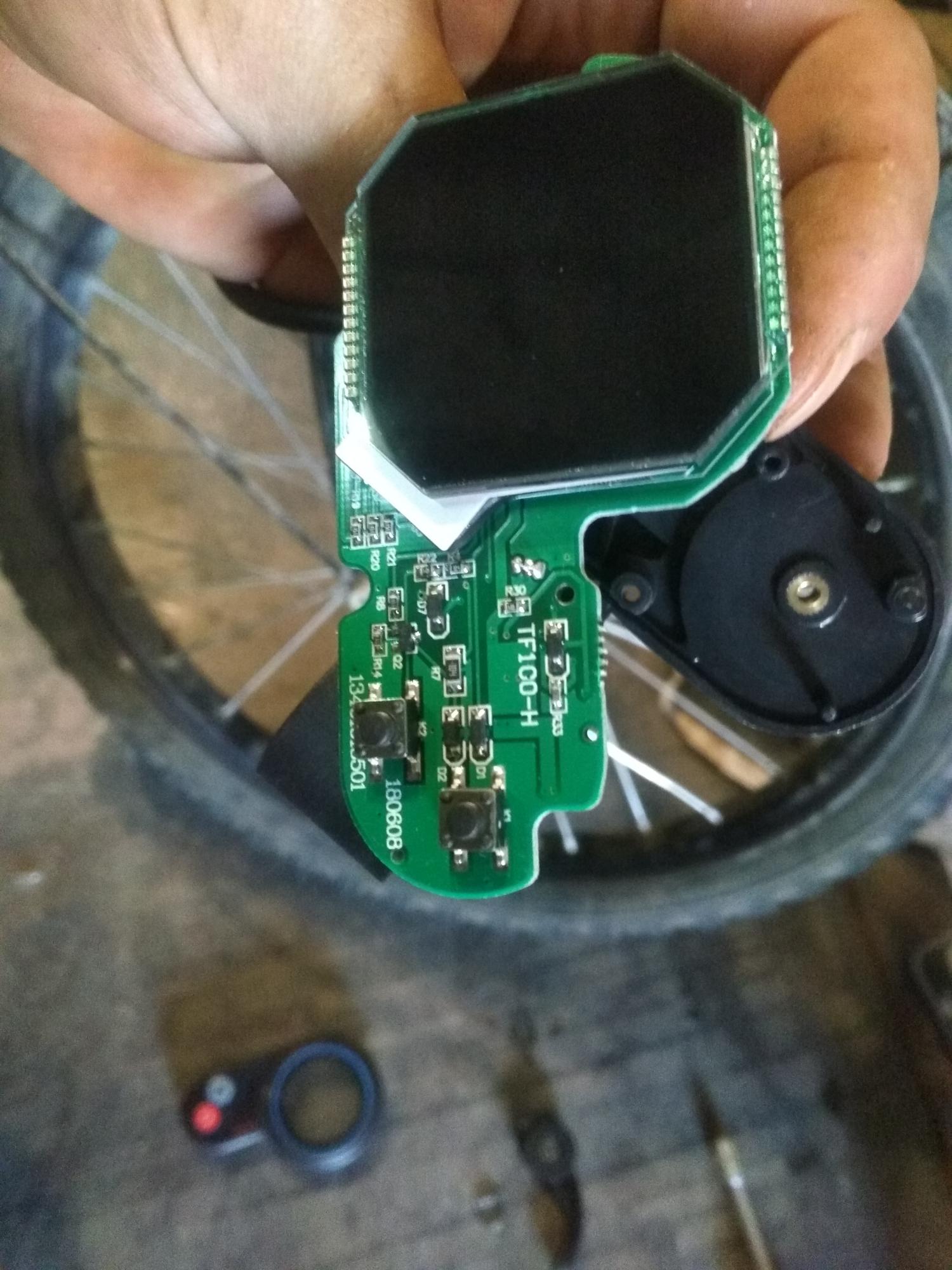

Zuht
Для справки, Курки TF-100 и  LH-100 идентичны, отличаются настройками (их количеством) и естественно распиновкой разъемов (+, - , +вых, rx, tx).
подключал к трем различным контролерам и 350 вт, 500, 1000, все работает.
LH-100 по богаче, имеет все возможные настройки и отдельный выход для подключения света (удержание клавиши MODE) (можно кстати использовать для включения чего угодно )))
на белом проводе появляется "+"

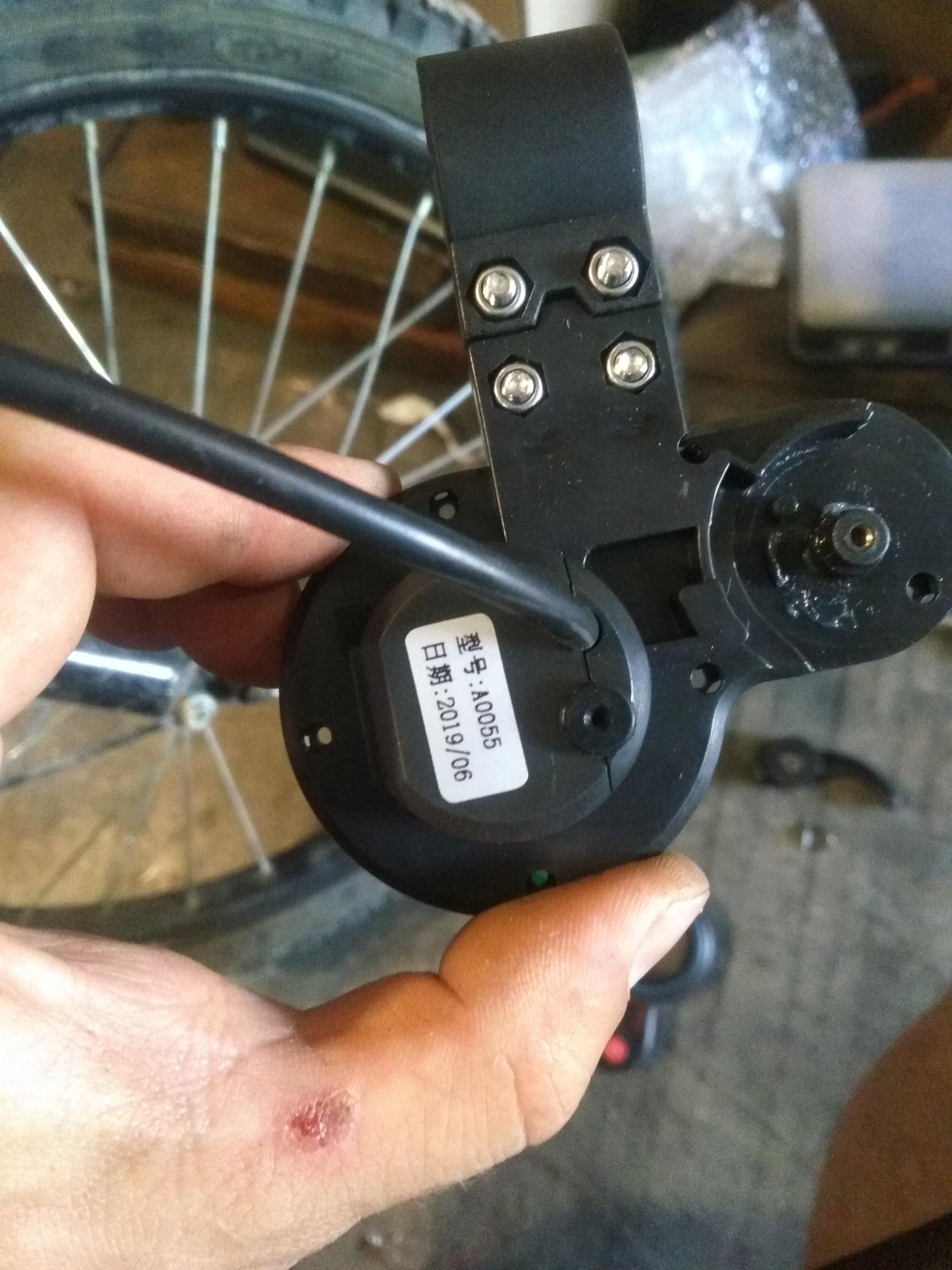

sergo842
Цитата: tolyan-sky от 02 Июль 2019 в 21:46Да, именно 6 шурупчиков и есть. Мой по цифре общается
Осмелюсь заметить некоторый нюанс, кишечник стоит от FT-100, а корпусок FH-181, и этим все сказано, управление цифровое.
И сразу на предыдущий пост отвечу, не будет работать на контроллере заточенным под цифру, курок LH-100, не вводите людей в блудняк!
"Для справки, Курки TF-100 и  LH-100 идентичны", желающие могут приехать в мастерскую, и лично убедится, даже не говорю о том, что фишки соединительные , без бубнов не конектятся, по причине однополости.
Курок TF-100, можно заставить работать как орган управления ускорением, зажечь экран, видеть вольтаж, изминить время самоотключения, но не более того, все остальное молчит, крути не крути, можно поменять настройки, которые не работают.
Контроллер заточенный под цифру, только цифрой можно запустить, и не как по другому еже ли не углублятся в схему с поиском пинов аналогового управления, возможно они существуют. Но это отдельная тема изучения даташитов на конкретный проц контроллера.
