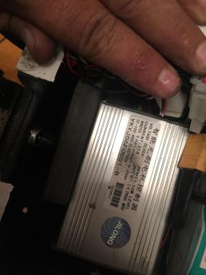

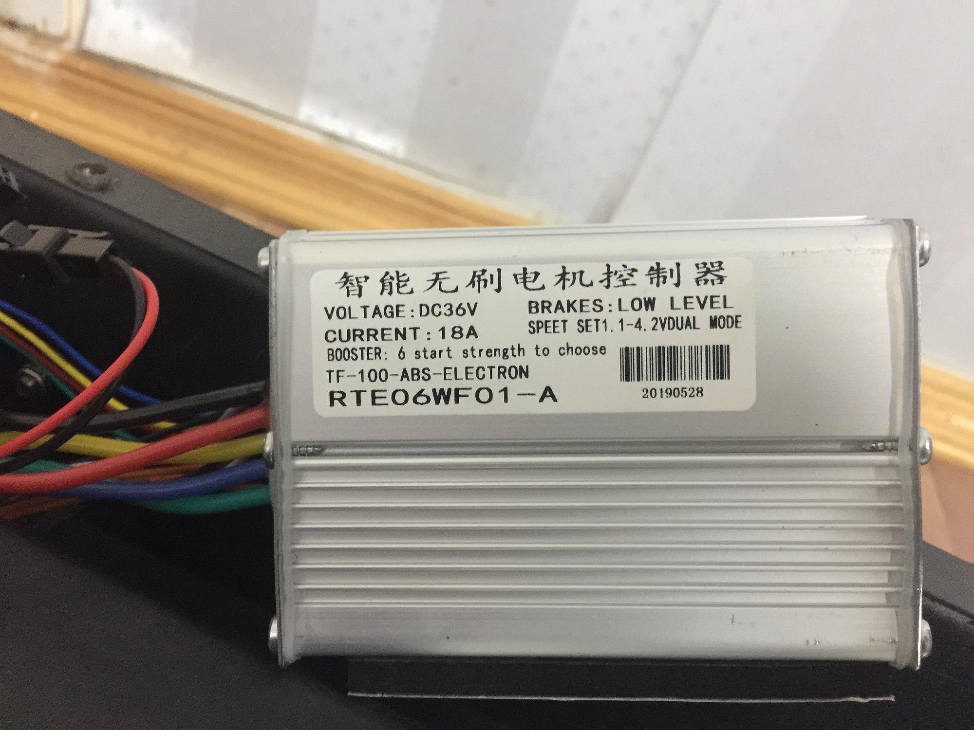

вот такой контролер,вроде такой же в м4 про ставится,а к нему вроде кто то подключал LH-100 вроде кто то
sergo842
#75
Цитата: Виталий40 от 03 Фев. 2020 в 14:08вот такой контролер,вроде такой же в м4 про ставится,а к нему вроде кто то подключал LH-100 вроде кто то
Данный контроллер, заведется только от ФТ 100, на нем это написано, более четко, можно сказать только увидев его распиновку.
Есть у меня такой,  с ЛШ100 не вяжетя не под каким предлогом. Включается экран, и дальше -тишина, пробовал менять местами провода управления, не помогло. Больше менять не чего, к сожалению.
     А что за беда то произошла, а то мнем тесто в ступе, может контроллер подошел, а не курок вовсе.
Может вообще не чего не произошло не с тем, не с этим.
    Тут как у доктора, сначала симптомы, потом предварительный диагноз,  обманывать, себе вредить, и не факт, что вам помогут, тем более  на расстоянии. :bw:

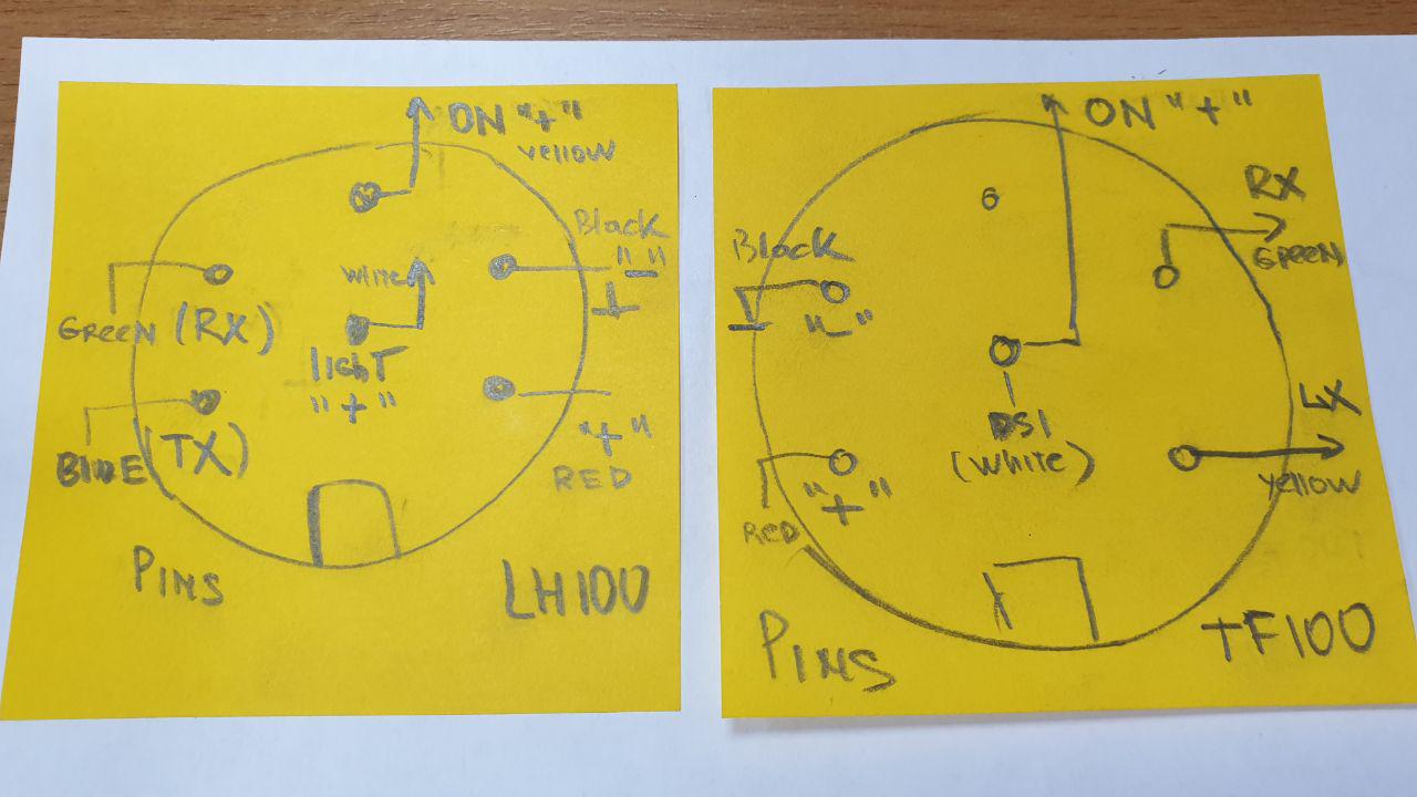

уверен что правильно распиновку поменял? надо не линии данных местами менять,а вообще все провода идушие на разьем дисплея
сверяйся с картинкой,ее уже выкладывали в этой теме

  К сожалению госпадин Zuht, не удосужился показать фотки волшебного курка что с чем коннектил, только на словах и желтые бумажки с распиновкой разъема.
Может вы поделитесь фотками контроллера, наверно и курок есть в разборе, больше конечно сама маркировка контактов интересует.
