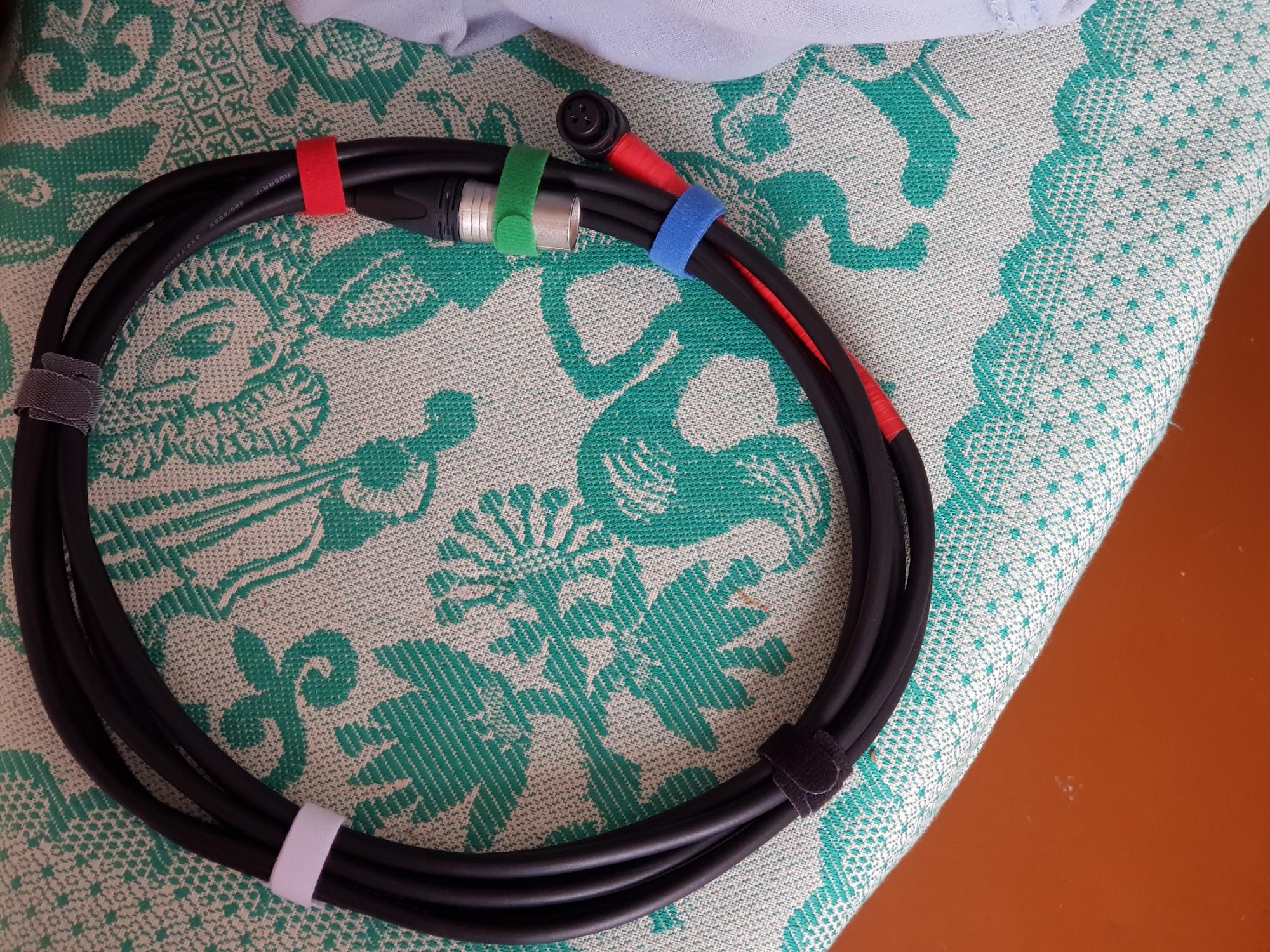

Не стал заморачиваться, купил такую https://www.ebikes.ca/shop/electric-bicycle-parts/chargers/satiator-high-voltage-model-5a-max.html зарядку. Есть также версия на выходной ток 8 А. Шум полностью отсутствует. Выходной кабель правда коротковат, всего 1 м, удлинил до 3-х.
