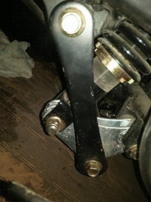

Спасибо..успокоил меня) Ещё вопросик..случайно не в курсе какой амортизатор сзади стоит? Регулируемый длину или нет? И жёсткость не пойму какая...хотел просто чуточку длиннее поставить примерно на сантиметр-два..чтобы задок задрался намного, но не хочу с жёсткостью накосячить, а то возьму сяду а он просядет наполовину) Или наоборот будет как камень..
Забыл, ещё вопрос, а как менять АКБ? Там короб приварен

DragonTM
Цитата: tyntygydyn от 03 Сен. 2019 в 11:36не хочу с жёсткостью накосячить
Это характеристика пружины, попробуй найти на ней надписи
Так как  у нас расчитан амортизатор на 90 кг свинца при замене на примерно 30 кг литий или похожий нужно амортизатор помягче...  Если у тебя кострукция задней подвески как на фото,  то скорее всего  подойдет  с  японской бензониндзи моноамортизатор...  А удлинить можно с китайским 5 см удлинителем  для амортизаторов...  Продается в любом мотомагазине...
Короб можно порезать болгаркой!

Цитата: Роман Дж от 03 Сен. 2019 в 15:16Если у тебя кострукция задней подвески как на фото
Смотрю я вот смотрю на нашу подвеску и вот думаю у меня на китайце ДВС прогрессия коротким плечом на амортизатор, а длинным на маятник, а здесь реверсивная какая то коротким на маятник, а длинным на аморт(
Statik
Думаю жёсткость амморта рассчитывалась не по отношению к свинцу или литию,а к массе заднего колеса кот. в вашем случае особо массивное.
Амморт "помягче" приведёт к неконтролируемому подпрыгиванию МК на ухабах и потерей управления на поворотах(будет прыгать как баскетбольный мячик и заносить в сторону от поворота).
Считаю -единственное что частично исправит ситуацию это перенос массы ездюка на заднее колесо(смена посадки),то есть -повышение подрессоренной массы.
