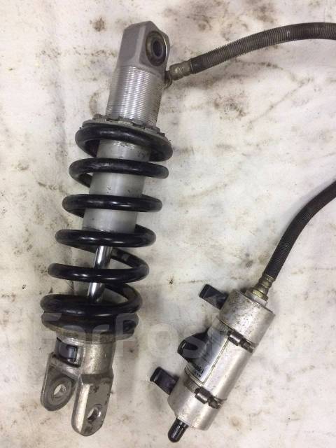

Я ещё не менял, я имел ввиду что нужно на замену.
Нам амортизатор с бочонком не подойдёт....только обычные....
Я думаю можно амортизатор и бочонком поставить, место есть,  только пласмассу немного подрезать...

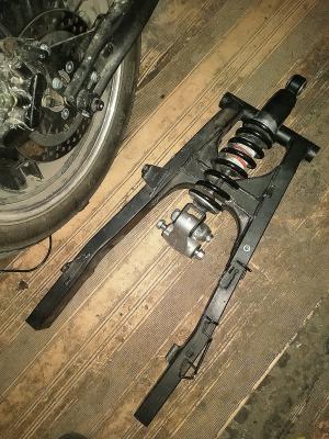

Пока у меня свинец аккумуляторы, как бы жесткость моноамортизатора более-менее подходит...  Но собираюсь менять свинец на литий и нужно ставить моноамортизатор помягче,  так как вес аккумуляторов уменьшится с 90 до 30кг... Поискал в инете такой моноамортизатор,  но не нашел - то крепления не подходят,  то размеры... Болты крепления тоже не очень-то распостраненые - 12мм. Вообщем нашел  стоковый моноамортизатор с бензониндзи,  который, думаю, будет помягче китайского аморта, предусмотреного под вес свинца под 90кг...
И взял ещё заднюю вилку тоже заводскую с бензониндзи, буду наверное её "пилить" - хочу поставить скат на 220мм.

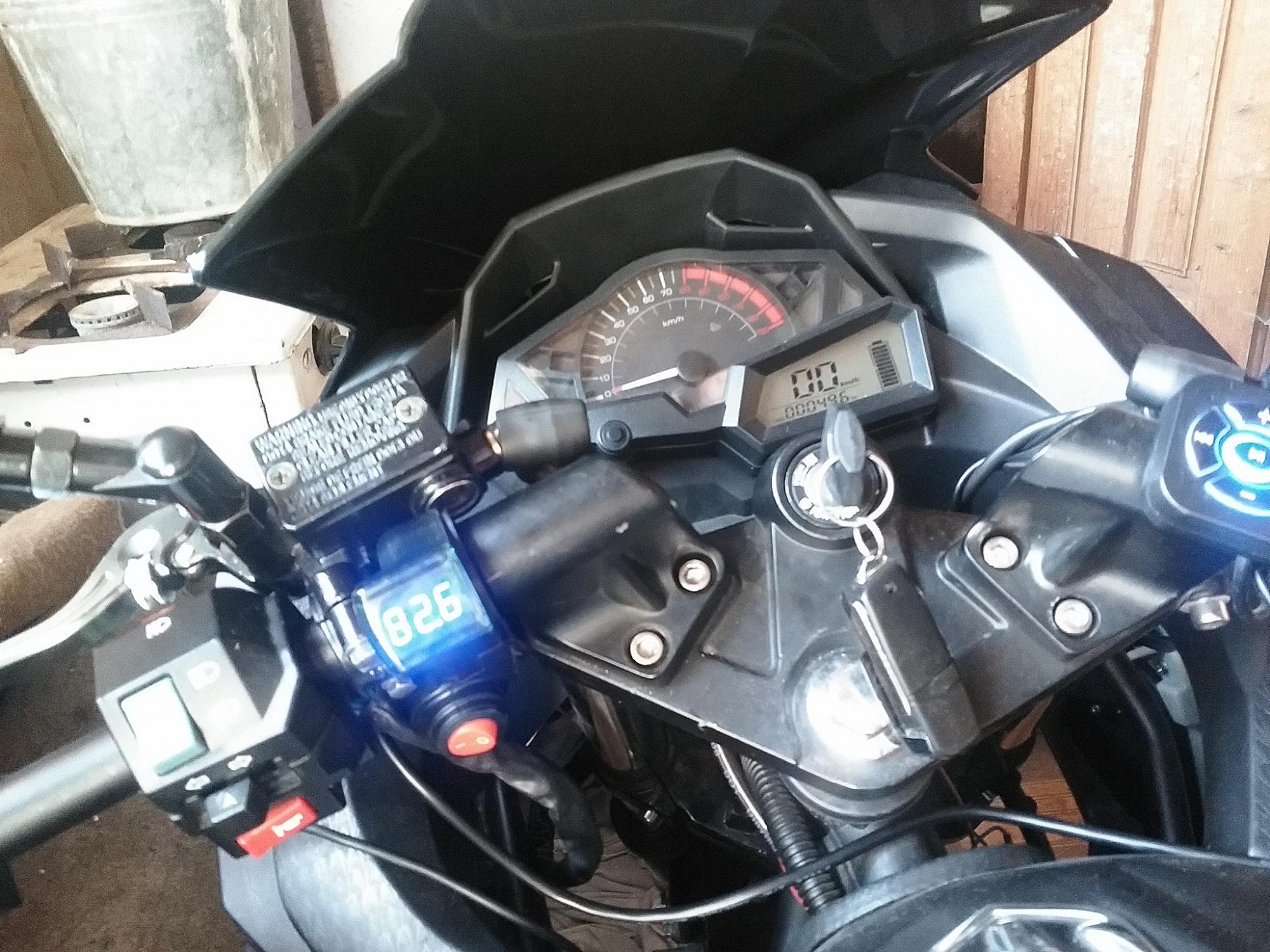

Так как на нашей версии нидзе нет отображения вольтажа батареи для большей информативности установил светодиодный вольтметр на левую сторону руля...

Подскажите пжлста, от чего подошел задний аморт? Тоже надоело получать вжопутык на каждой кочке. Но там места маловато на вид. Для компенсационного стаканчика совсем швах. У меня как бы кавас Z1000 копия
У вас вообще легче,  компенсационый стаканчик на Z1000 японце - выносной...

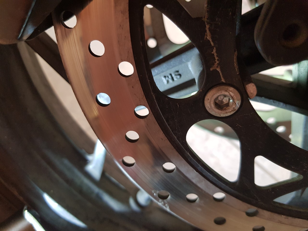

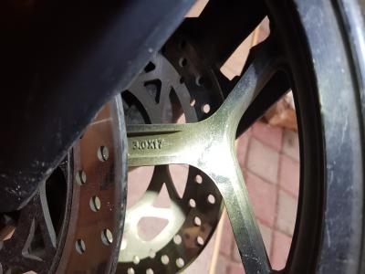

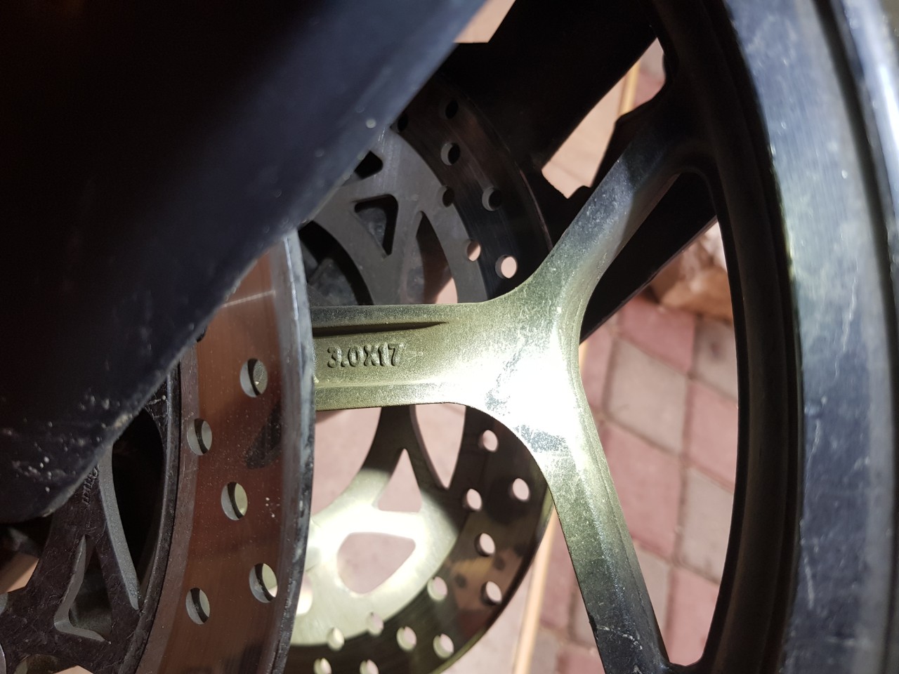

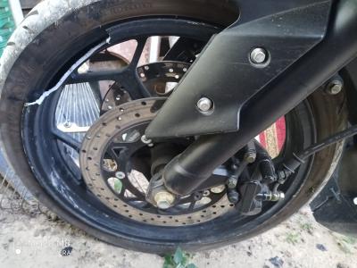

Вопрос знатокам( Украина). Где можно достать или с чего поставить переднее колесо на электромотоцикл.? Такое ощущение что ищу Ламборджини по цене жигули...нигде не могу найти(( может кто знает с какого мотоцикла подойдёт??
galenko9
DragonTM
[user]galenko9[/user], смотри какая ось в первую очередь и ищи аналоги.
СергейНикула
Поищи с Фалькон спидфаер, ещё такое на GXR 250 Китайском
Добавлено 13 Авг. 2019 в 16:42
Короче надо искать с китайского 250 кубового мота, с передними двумя тормозными дисками. Они подходят один в один. На украине они немного по другому называются. В магазе запчастей много.
