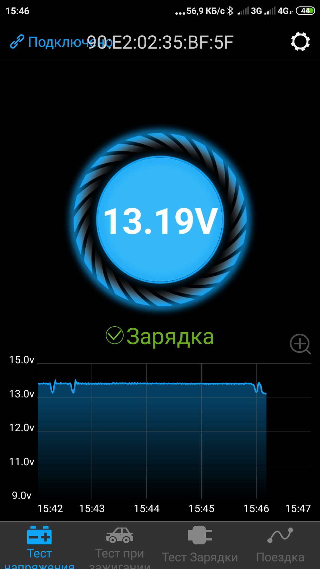

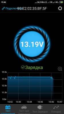

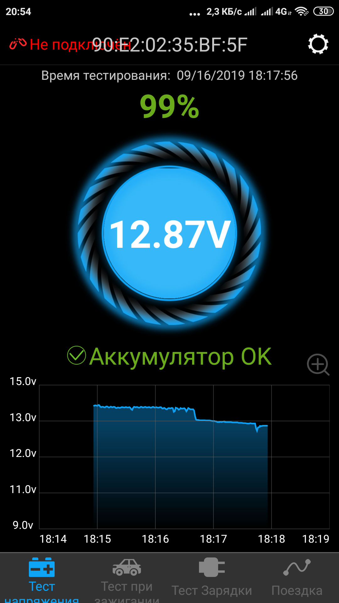

Сейчас получил ВМ2, подключил на своей машине, заодно немного покормил батарейку Бережком.  Единственное что не получилось найти куда приложение прячет файлы отчётов, только скрины экрана, очень интересный инструмент,
   на втором - процесс подзарядки Бережком, на первом  - машина стоит около дома, а я смотрю как снижается напряжение после простоя после выключения двигателя примерно 3-4 часа  находясь дома примерно в 5 метрах за кирпичной стеной.
