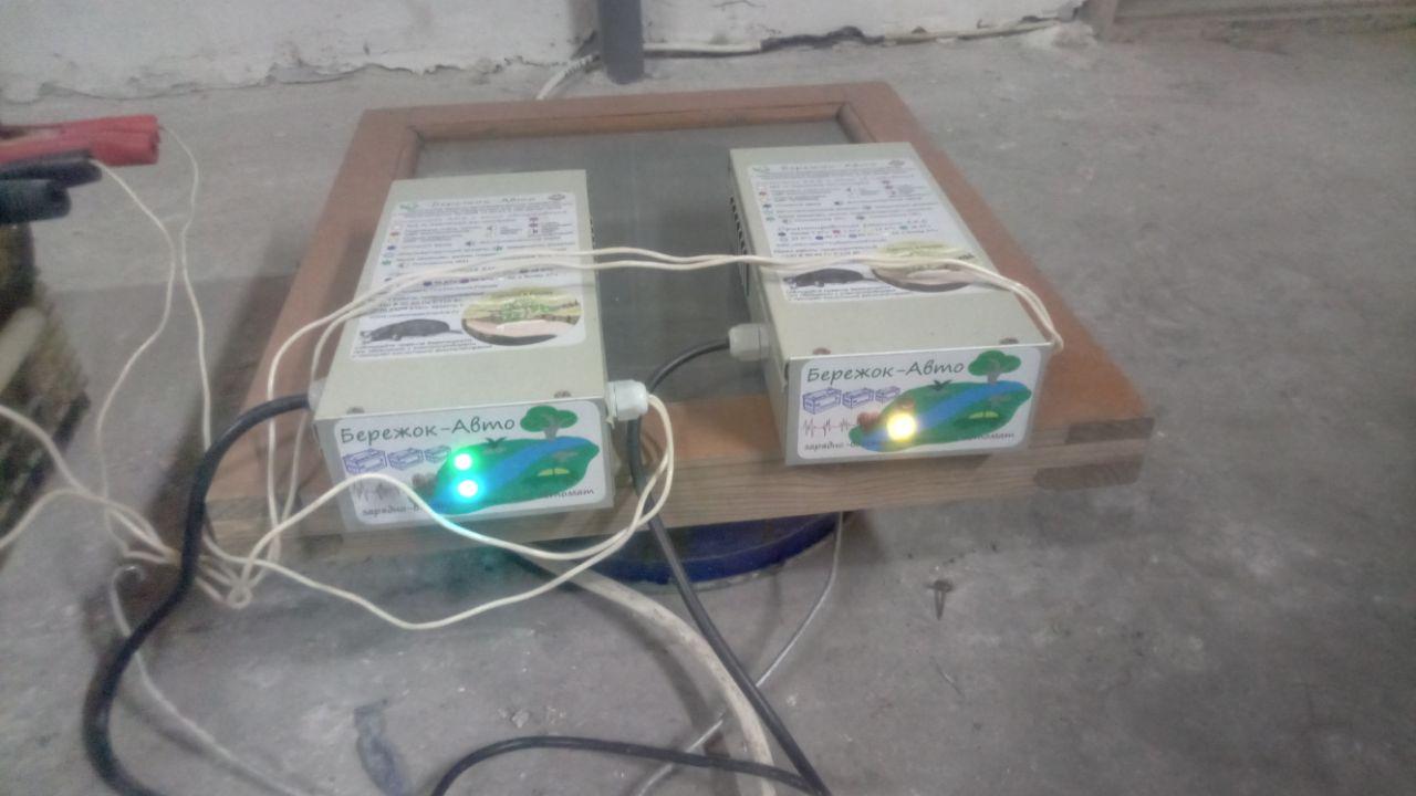

"Бережки" за работой

Проводочки ИМХО тонковаты.

[user]Cyberpapa[/user], это 7.2-амперное исполнение, плюс климатически расширенное: LM2904, PIC с индексом E, "китайские флажки", - дисковая керамика, - заменены на "китайские КМ-ки" - окукленные многослойные, (при том, что завод-изготовитель силовой платы JCPower позиционирует её как всесезонную с дисковой керамикой, но лучше перестраховаться). Провода честные медные, родом из СССР, остатки старых запасов. Для 14.5А такие уже не сгодятся.

Да, на мой взгляд, проводки тоже тонковаты. Чисто по соображениям прочности и зимней эксплуатации я бы взял 2,5 кв. мм в силиконе. Либо даже выпендрежные аудиопровода, они повышенной гибкости. Но эти вполне себе выполняют свою функцию, без каких-либо проблем и следов нагрева.

[user]Кобольд[/user], главное, чтобы были в настоящем силиконе, а не "пластике", который могут подсунуть на Али. Смотреть внимательно отзывы. И ещё, сверхгибкие провода бывают с честными жилами, а бывают с пучками обрывков, т.е. каждая проволочка не тянется от начала до конца провода, а обрывается внутри, будучи окружённая и продолжаемая другими. Такие для ЗУ, (да и вообще для всего, кроме одноразовых макетов), по-моему, не годятся.

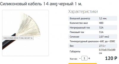

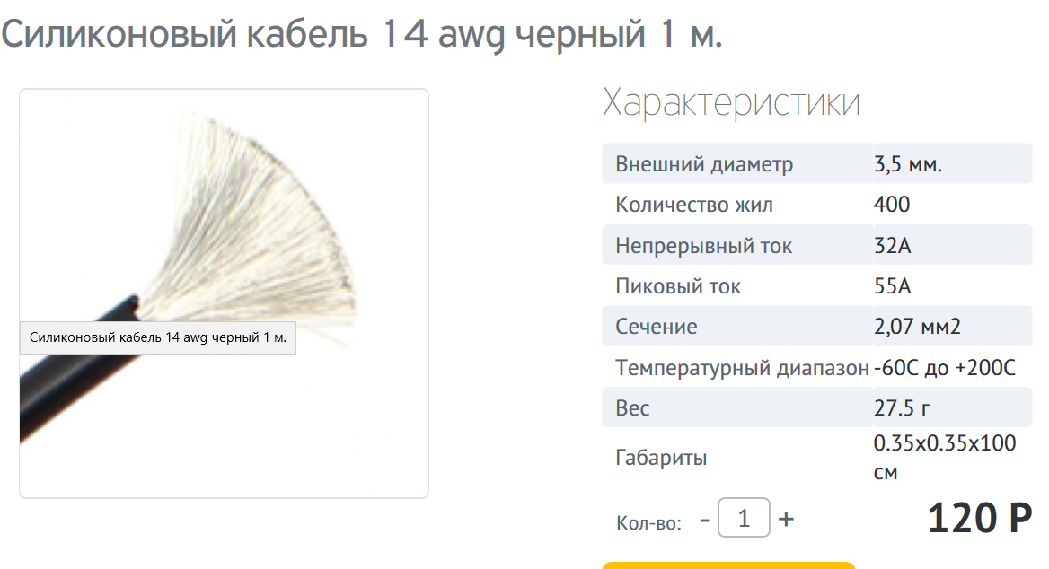

я сейчас в ожидании вот таких по метру заказывал красный и чёрный вместе с лифёрами  на 5 Ампер , если лишние  сантиметров  по тридцать останутся могу и в бережок  поставить , только  на холоде он точно не будет ,  пока вроде бы  и те нормально гнутся

[user]kuznechov119m[/user], будет очень интересно узнать, хорошо ли они лудятся.

Аудио хороши для щупов приборов, или чего-то мелкого, с чем приходится постоянно работать.
ИМХО, для ЗУ не нужна повышенная гибкость. Недавно покупал для заземления в квартире 4мм2 по 12-13 руб за метр. Бухточка 8 или 10 мм2 по 18 руб за метр. Для ЗУ вполне хорошие. ИМХО 40 руб - не удар по карману.
Когда закупаем кабель - кусок кидаем в морозилку. Иногда при изгибе изоляция ломается с одного перегиба.
С другой стороны - заряжать АКБ при минусовых температурах нельзя.

в планах именно паять к переходникам с кислотой буду пробывать , как получится отпишусь ,

Нельзя кислотой !!!.
Она впитывается в кабель, откуда её ничем не вымоешь.
Насмотрелся соединений проводов паянных активными флюсами требующих промывку, соединение выглядит вполне прилично, но провода под изоляцией сгнивают за 1-2 года.
Прожженные опытом радиолюбители, концы наружного кабеля проваривают в воске с парафином. Такой состав впитывается в кабель, не дает осадкам и влажному воздуху проникать под изоляцию...

мне это для подключения сборки из четырёх лифёров  на бандажник подогревателя , задействованы будут только в холод  при утреннем запуске  максимум два раза в неделю по десять минут , затем отсоединятся и хранение дома в тепле , неужели только на два года хватит

Кислота не смотрит на время работы провода и хранение в тепле.
Она жрет всегда, не послушает ваших уговоров прекратить разрушать кабель, пока Вы им не пользуетесь
