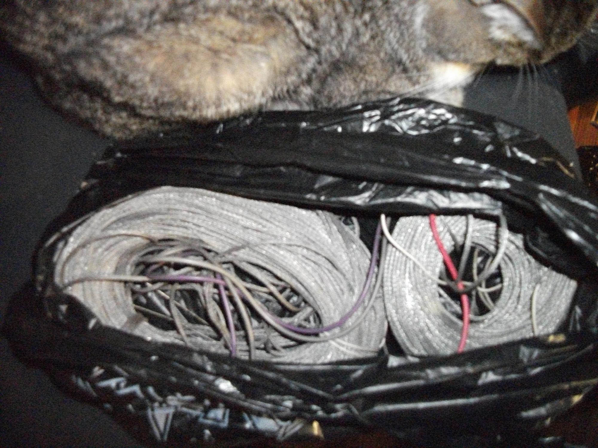

[user]Кобольд[/user], это скин-эффект.
Есть у меня немного "военного" кабеля из СССР, прибережён для электромузыки, но и в аккумуляторных опытах поучаствовать порадуется.
За качество фото не извиняюсь, зашумлено для секретности  ;-D

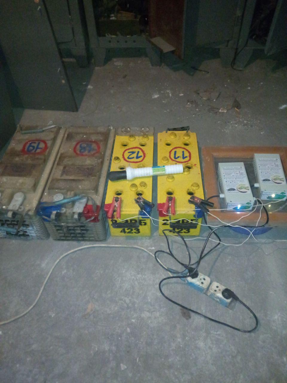

"Бережки" продолжают трудиться вовсю, по сути круглосуточно с понедельника, не покладая крокодилов.
Cyberpapa
[user]Кобольд[/user], Вы думаете пыль попадающая в открытые банки полезна батареям ?
Некоторые спецы рекомендуют держать банки открытыми (типа- водород из воздуха помогает заряду), но мне не нравится такой вариант, на всякий случай оставляю крышки наживленными на пол виточка.
Кобольд
Цитата: Cyberpapa от 29 Нояб. 2018 в 15:17[user]Кобольд[/user], Вы думаете пыль попадающая в открытые банки полезна батареям ?
Я ничего не думаю, я в Москве, а фото сделано в Донецке :-)
Но вы прочитали мои мысли, я полчаса назад сказал тамошним людям, чтобы завинтили пробки. С Бережком вообще нет проблем, там ничего не кипит.
