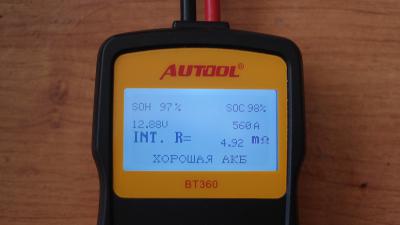

Падажжите! А есть замер "здоровья" после "Бережка" но до умной китайской зарядки?

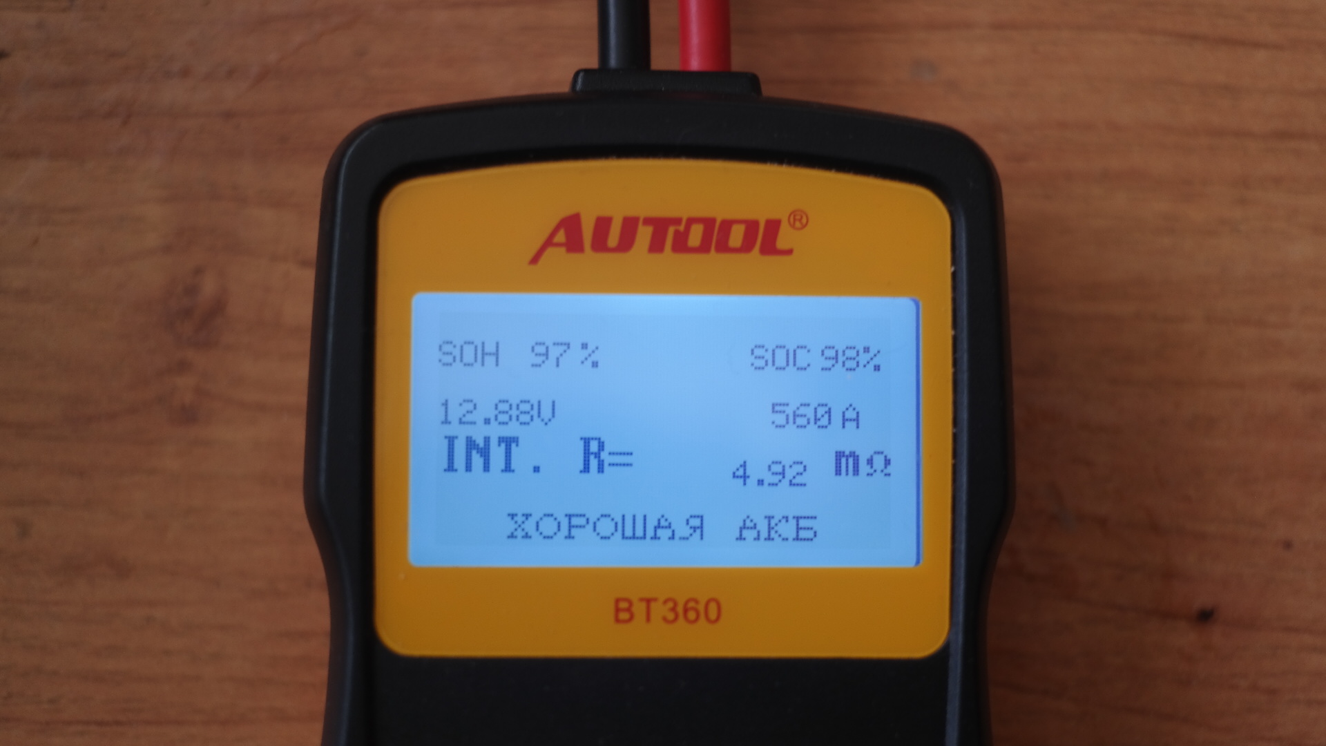

[user]serg99[/user], итак,
Результат после предыдущего заряда Бережком и 14 часов отстоя
Результат после текущего заряда Бережком, отстоя (?), 2 часов дозарядки до 15В током 1А (20сек заряд-5сек.пауза) и суток отстоя
А после заряда Бережком и до дозаряда китайцем замеры не делали? Интересны они!

[user]Кобольд[/user], Не снимал, записывал-по мере поднятия плотности: 535А  5.55мОм,  560А  4.90мОм [user]Паяка[/user], Да китайцем 2часа всего погонял и то кипело знатно на нём. Плотность была 1.26

[user]serg99[/user],  560А  4.90мОм - это в конце кипячения, перед суточным отстоем?

[user]Паяка[/user], Это в процессе заряда бережком. Раза два отключал часов на 12.

[user]serg99[/user], получается, измеряли после 12-часового отстоя? А перед китайцем - нет?

[user]Паяка[/user], Да, после отстоя. Перед китайцем уже и не помню, что то не придал этому большого значения, по плотности зациклился. Но R было чуть повыше.
