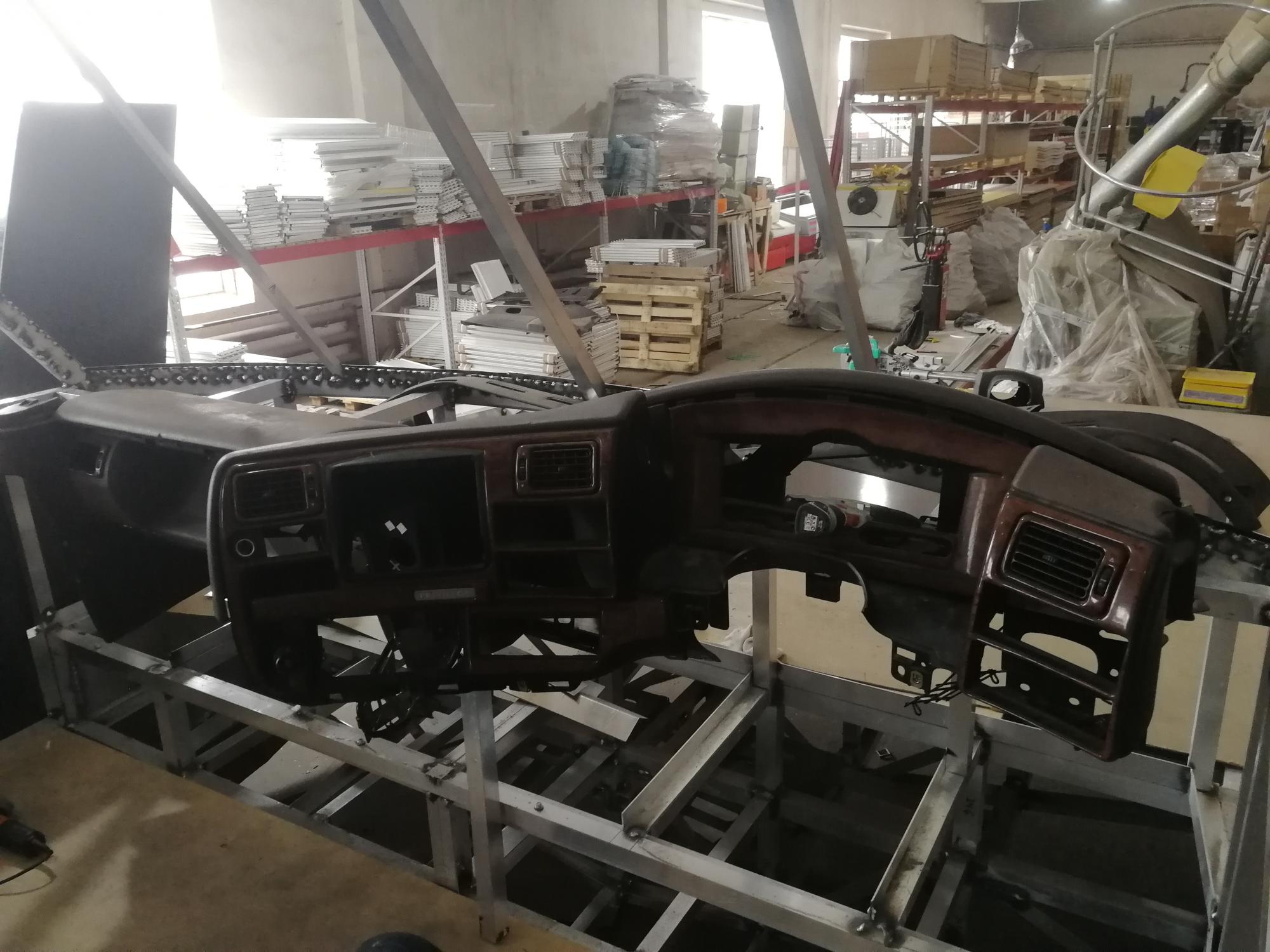

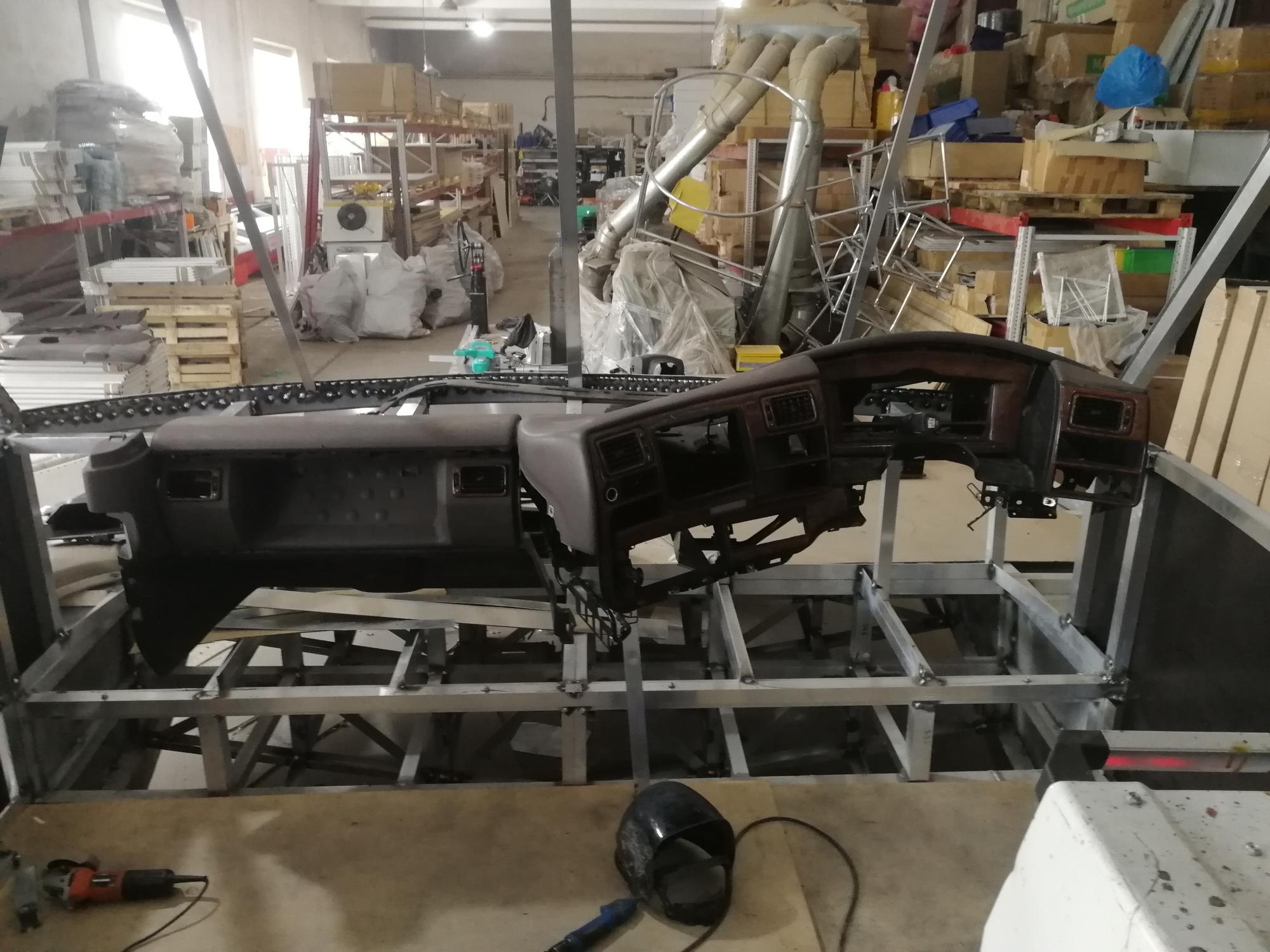

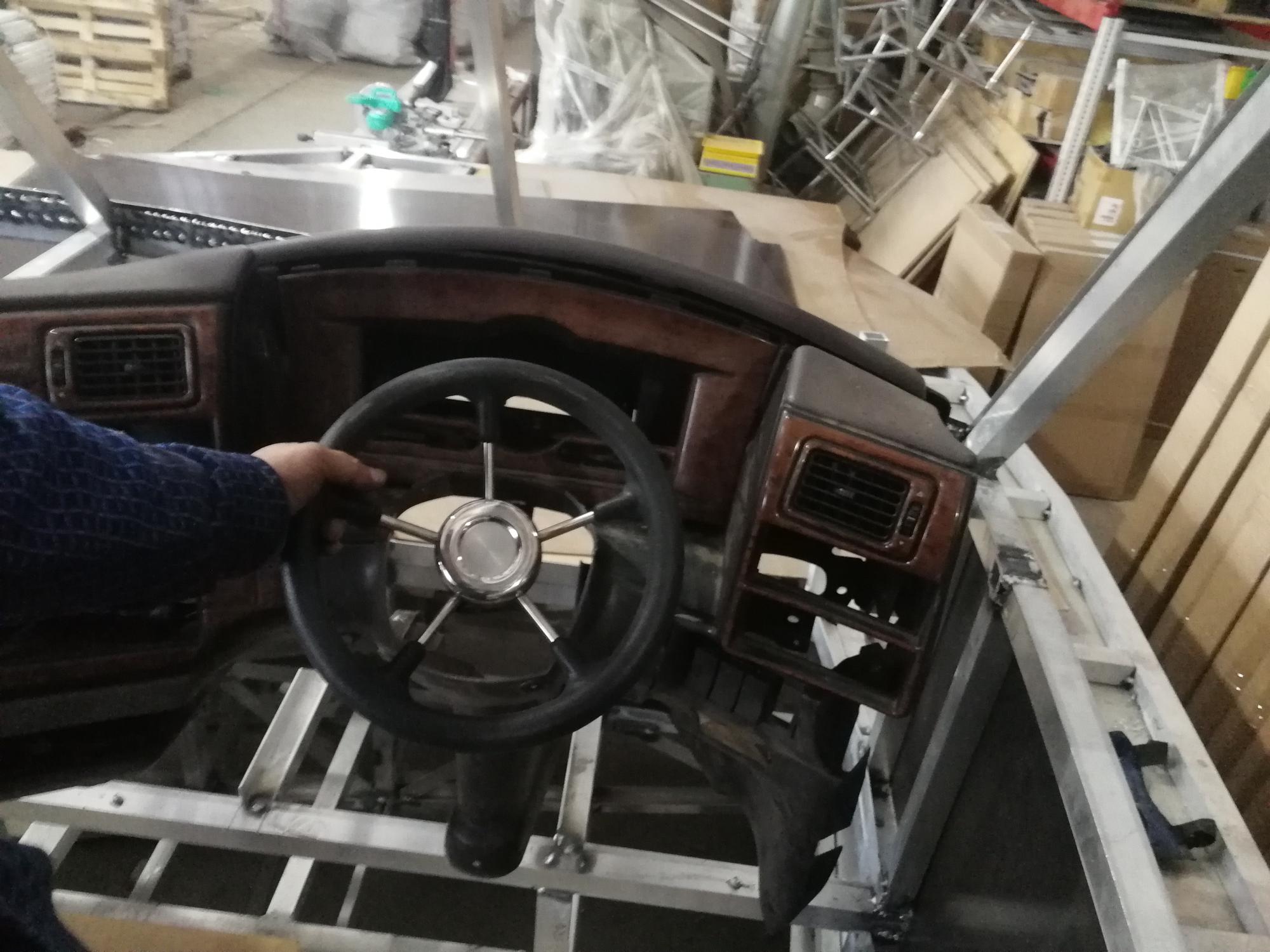

Поставил торпедо от фуры, смотрится круто

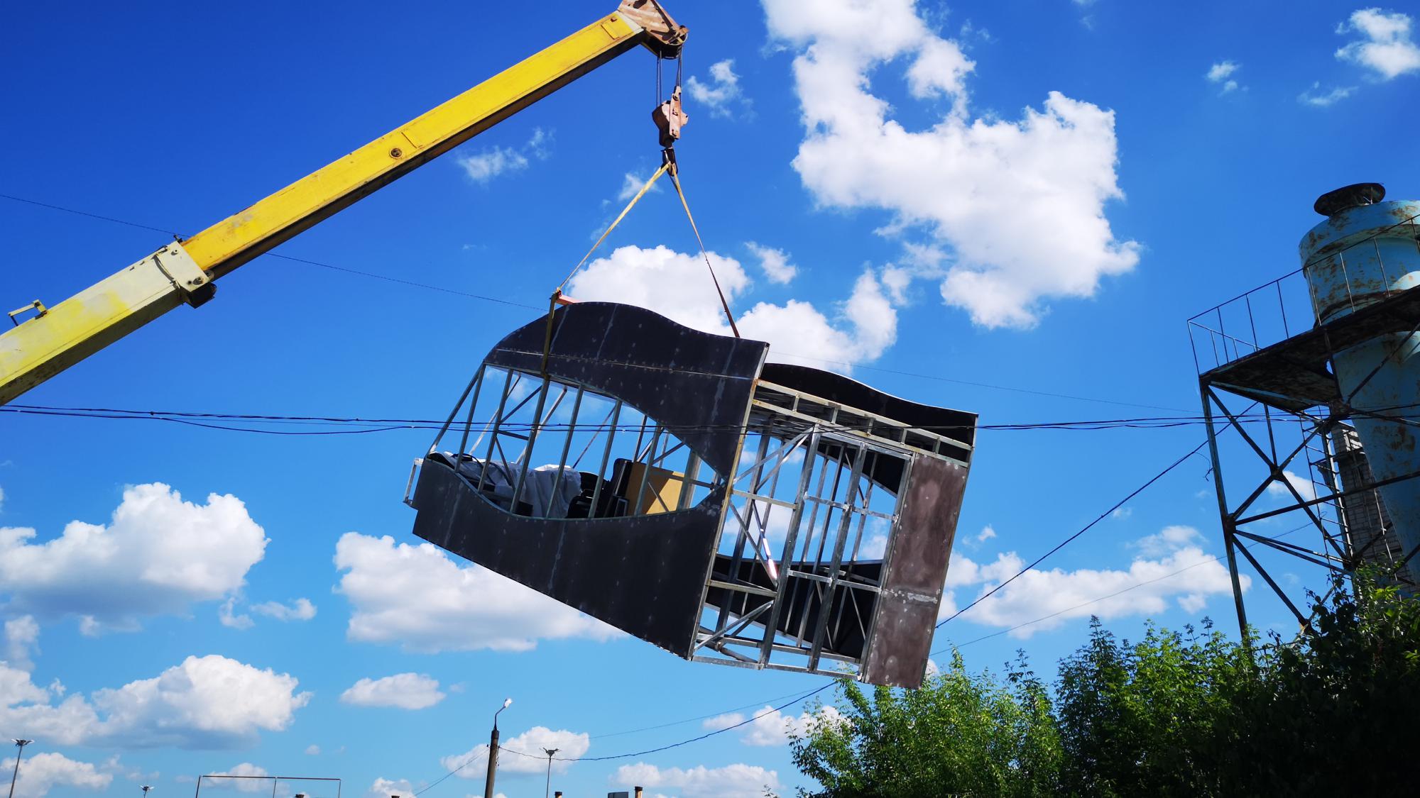

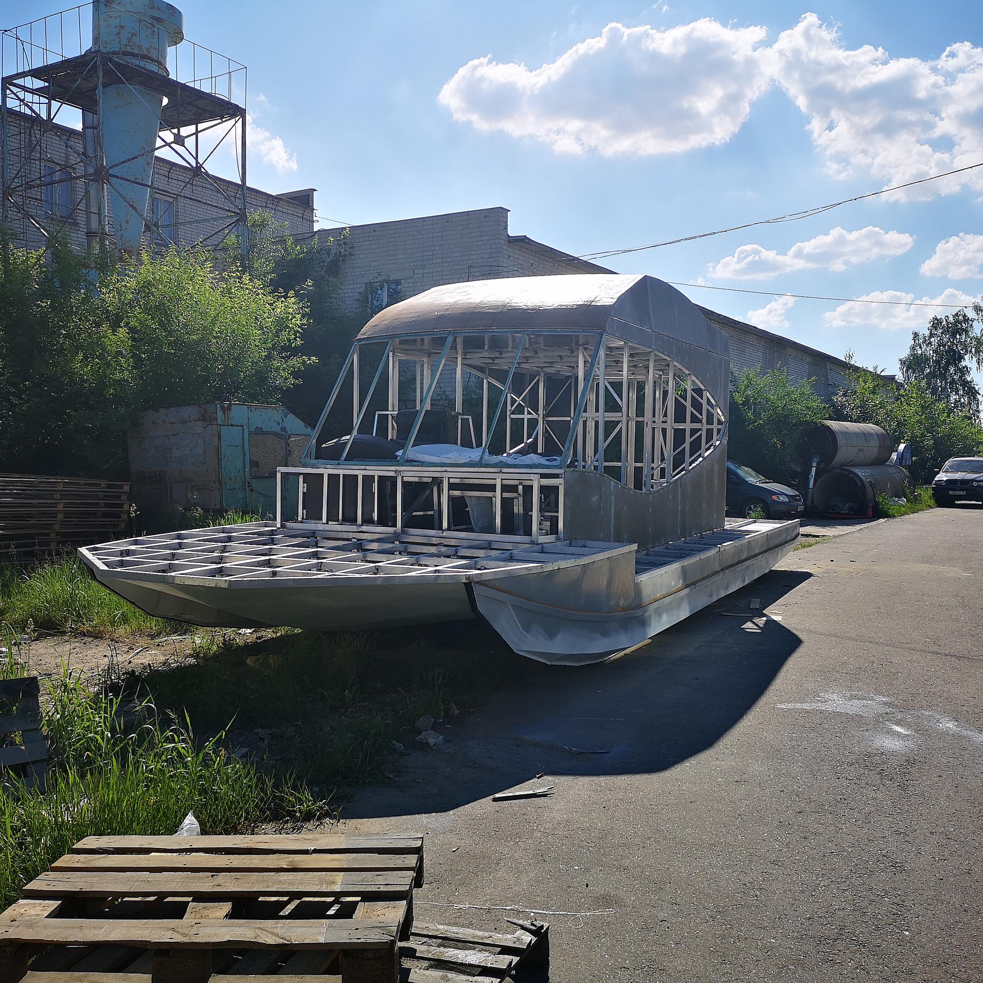

С кормой долго провозились,в основном с коробом под генератор.Под генератором установили улитку для принудительного охлаждения.Короб полностью двойной с шумоизоляцией и вверх идет вытяжка.Установлен датчик температуры,гоняли 30 минут ,температура в норме.

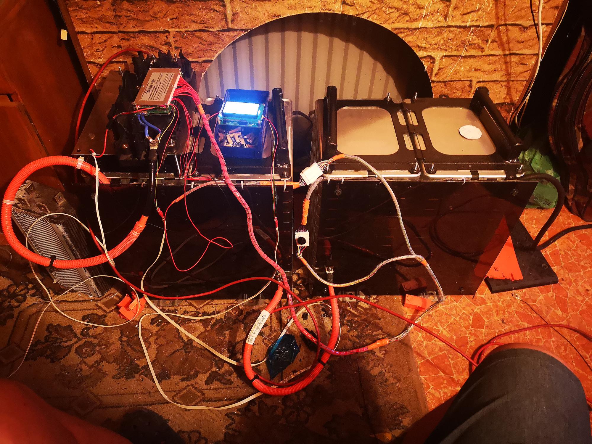

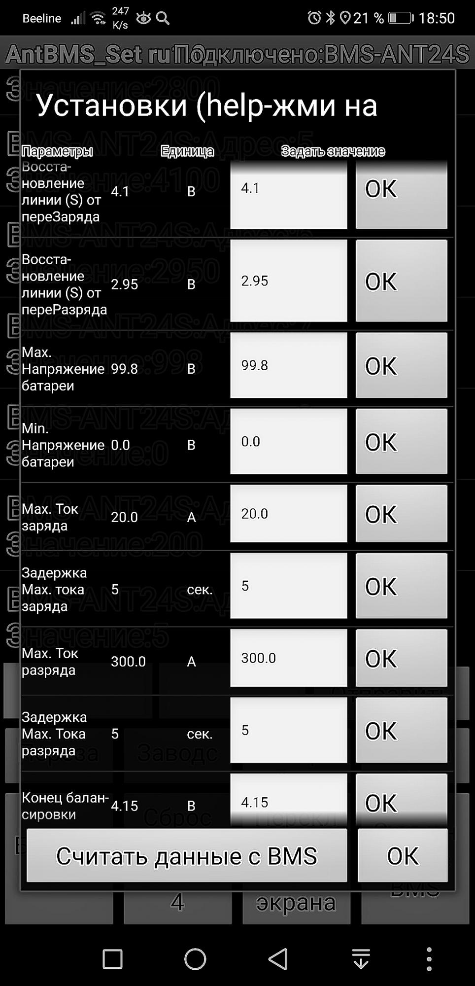

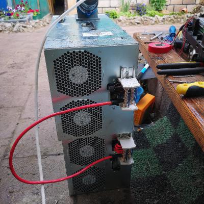

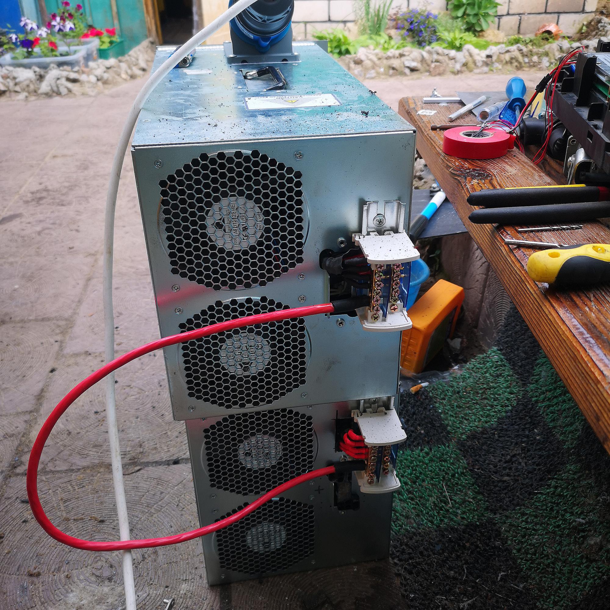

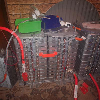

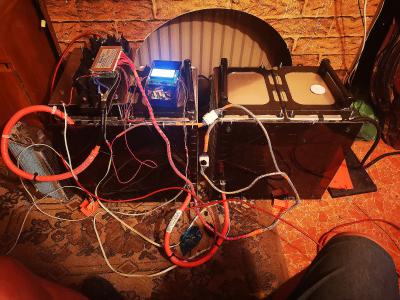

Наконец-то собрал аккумулятор и блок питания. Возникла проблема при зарядке. На bms выставляю ток потребления 20а, а фактически на дисплее ток заряда 57а, блок питания уходит в защиту. Что я не так делаю?

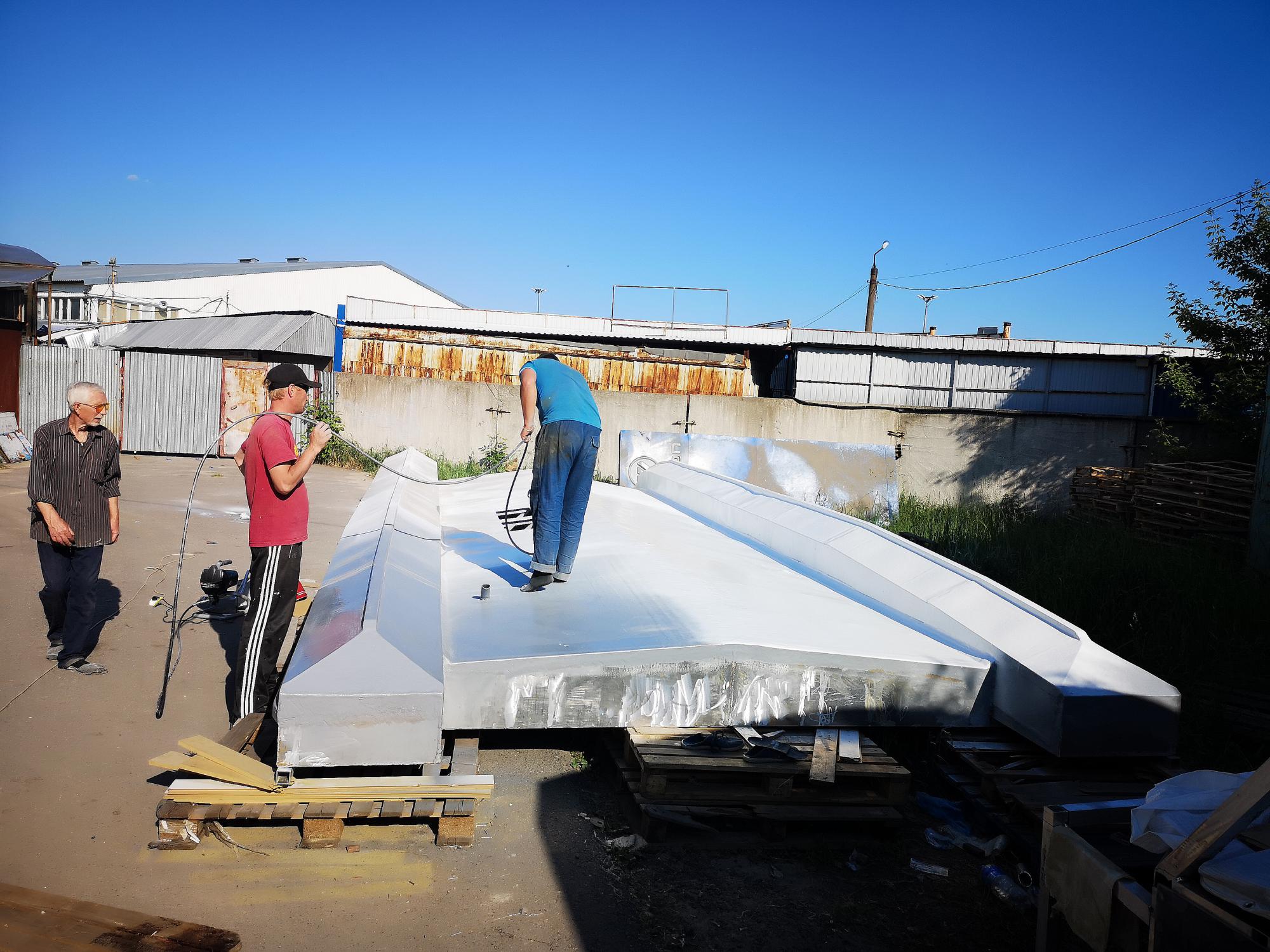

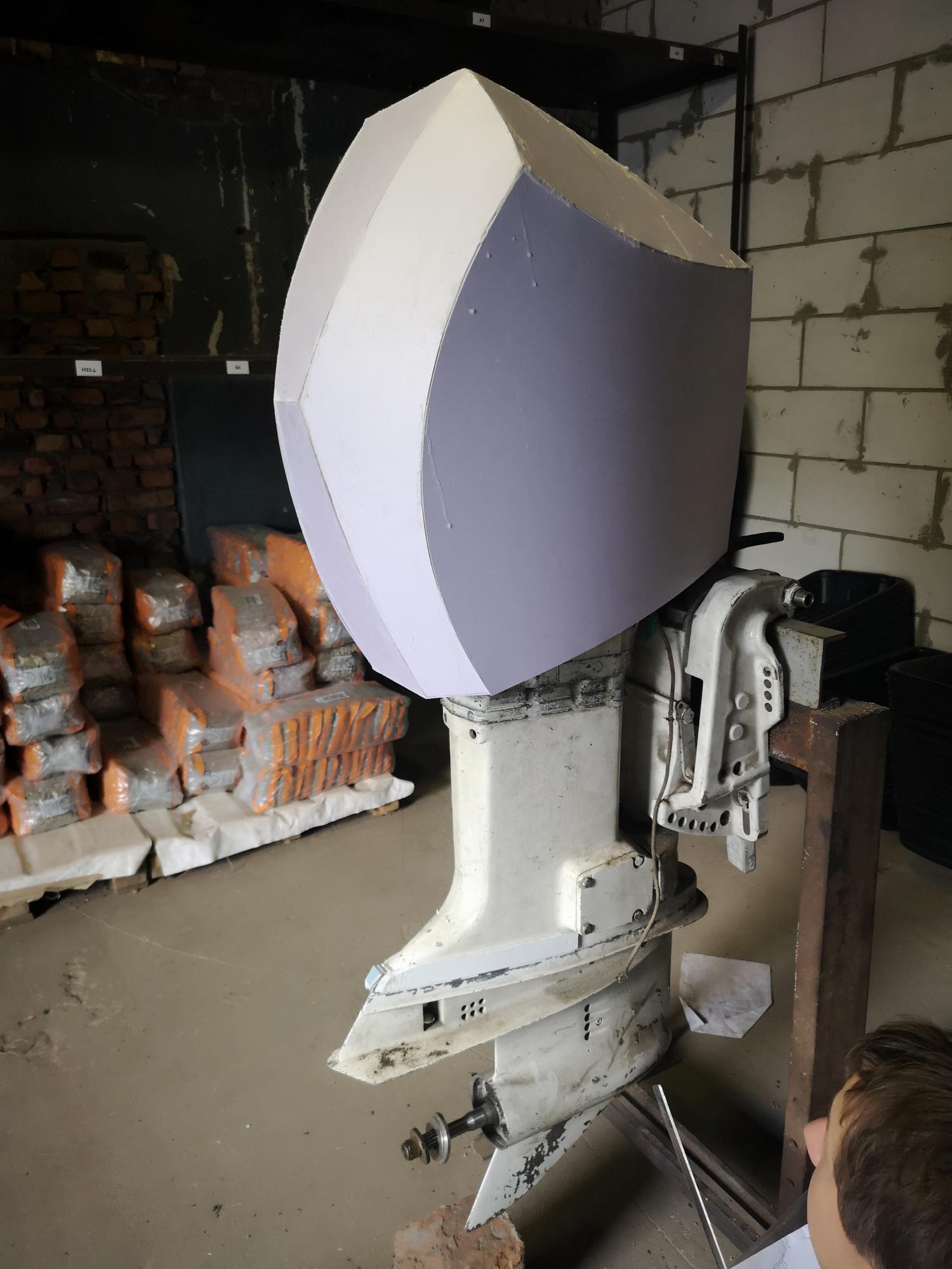

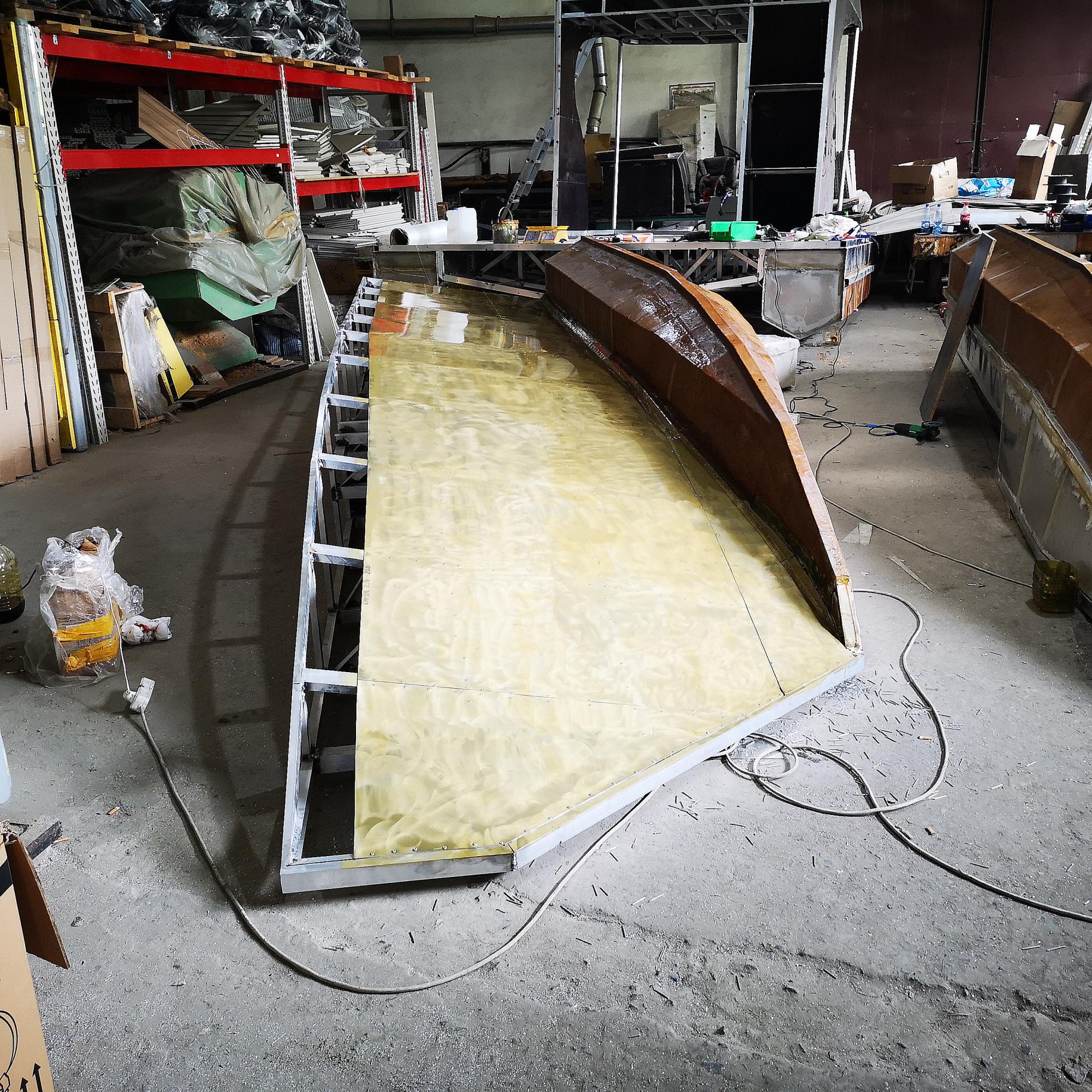

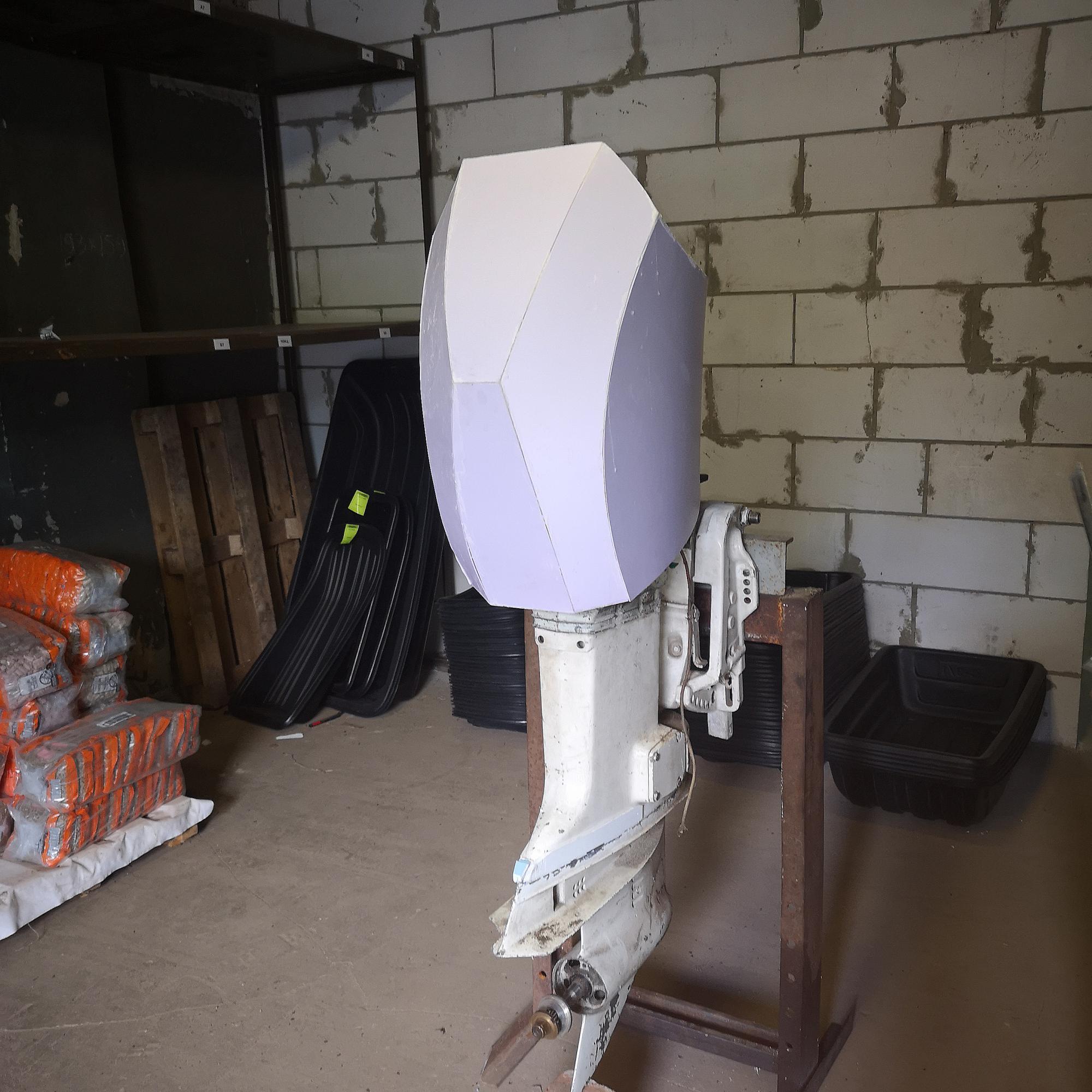

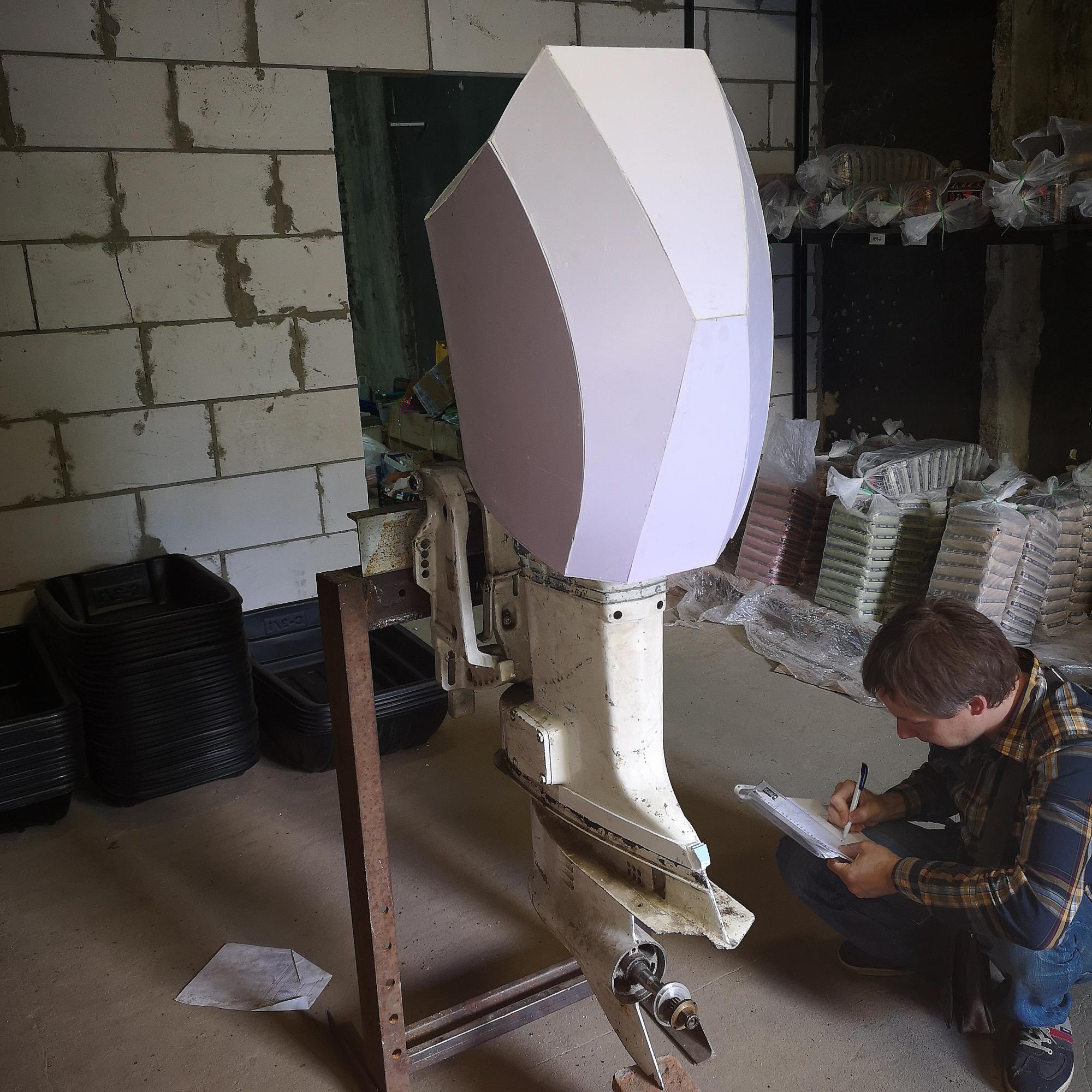

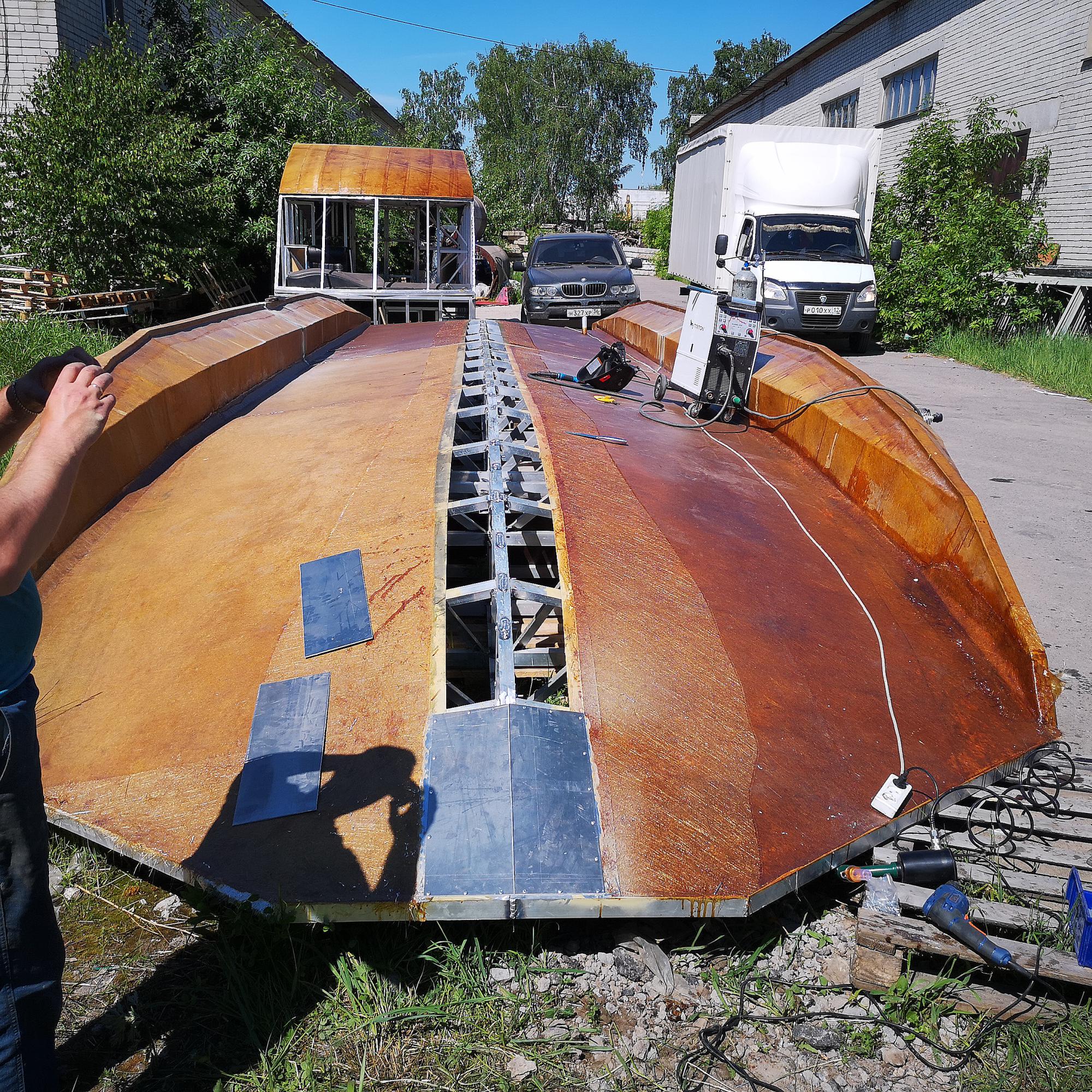

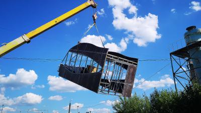

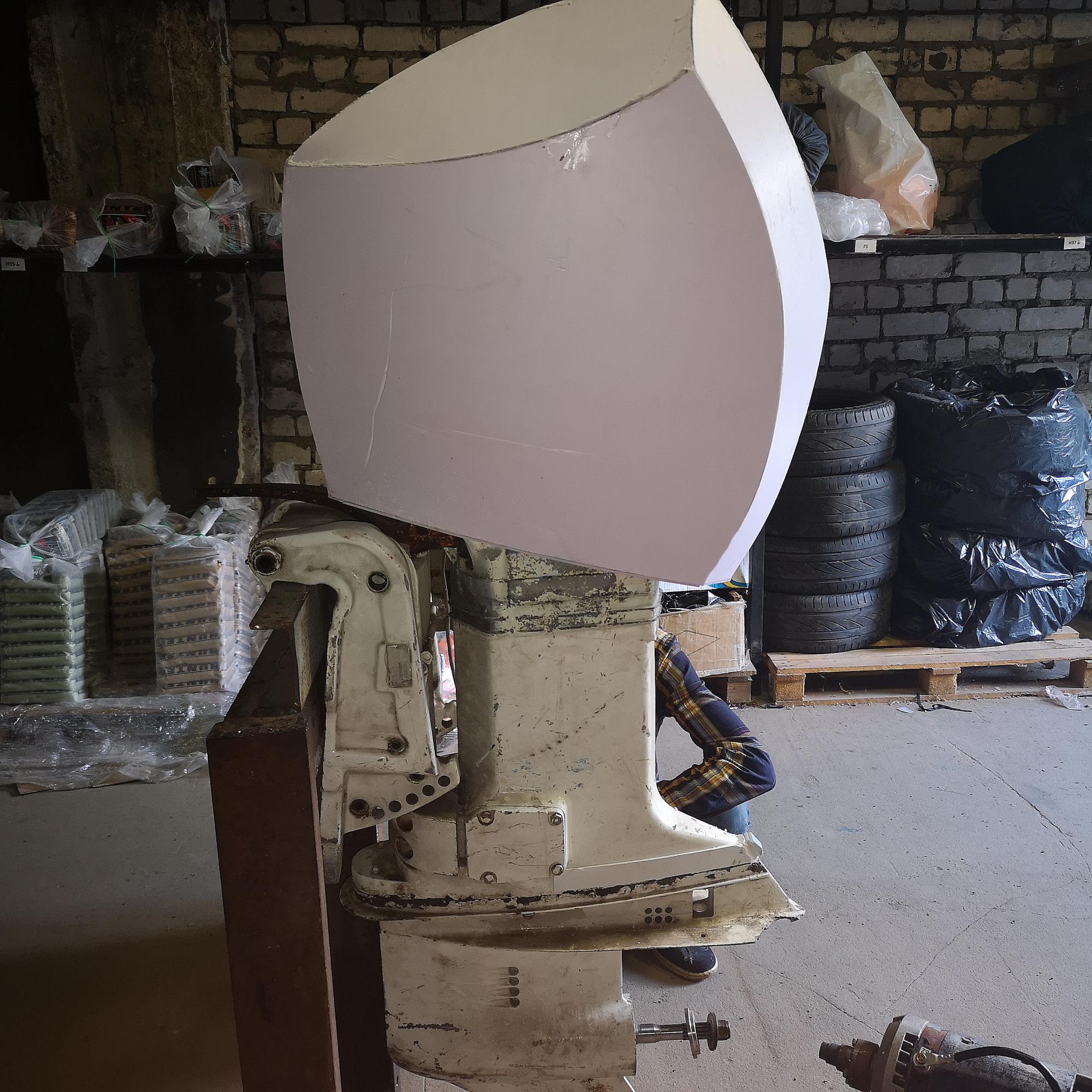

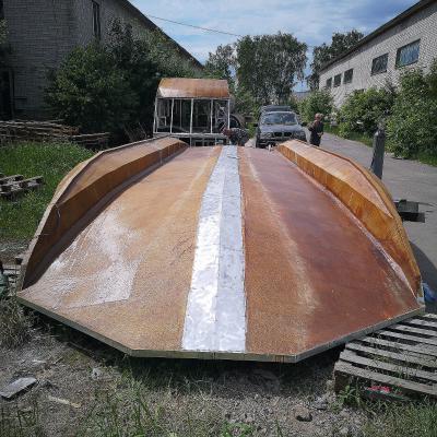

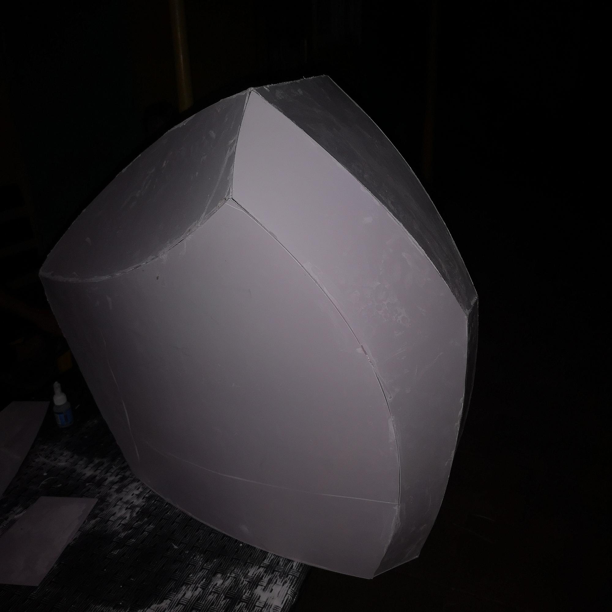

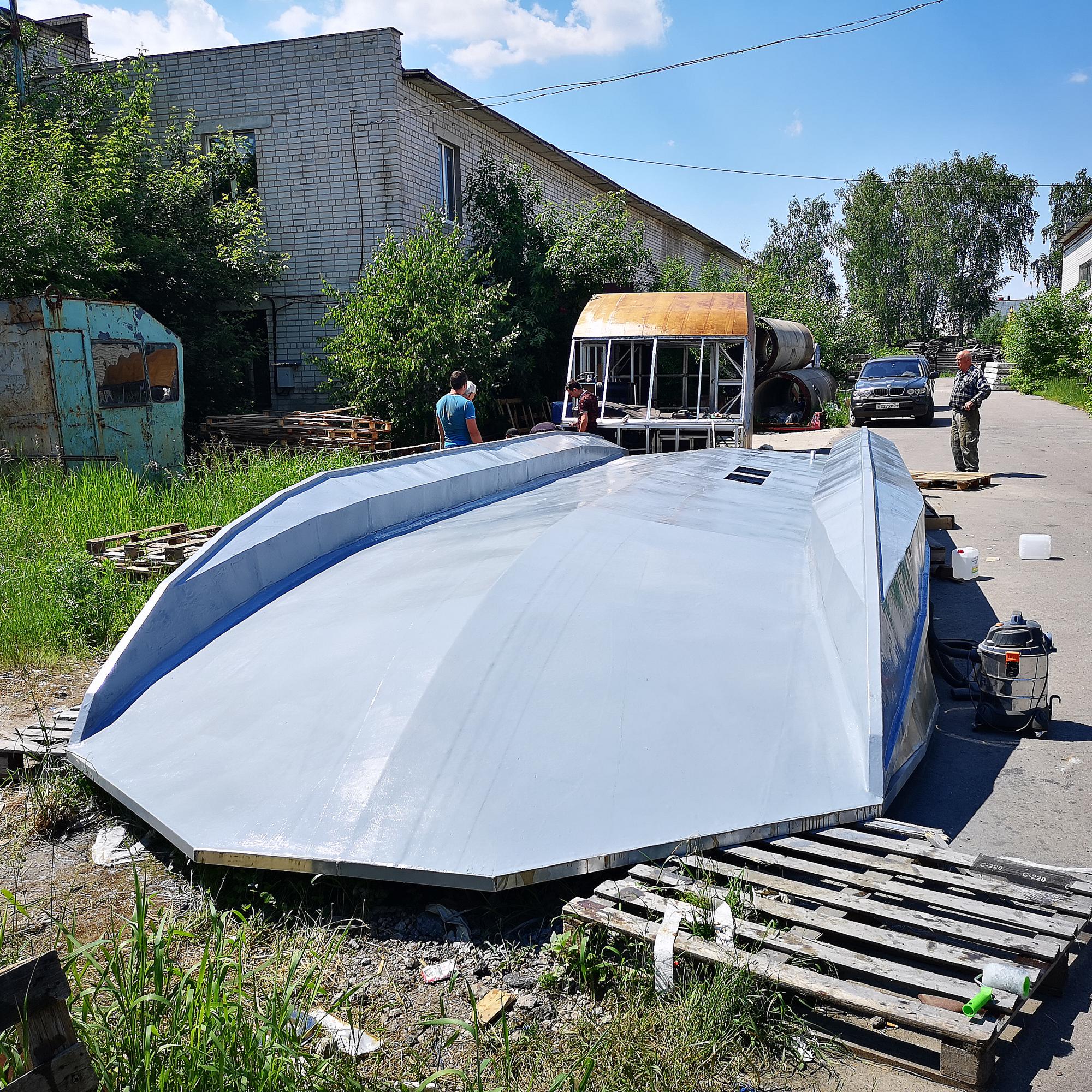

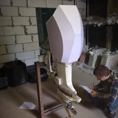

И немного о ходе работ по корпусу и движку. Заканчиваю колпак, немного надо доработать, дизайн суперский вышел
ТоргМаг

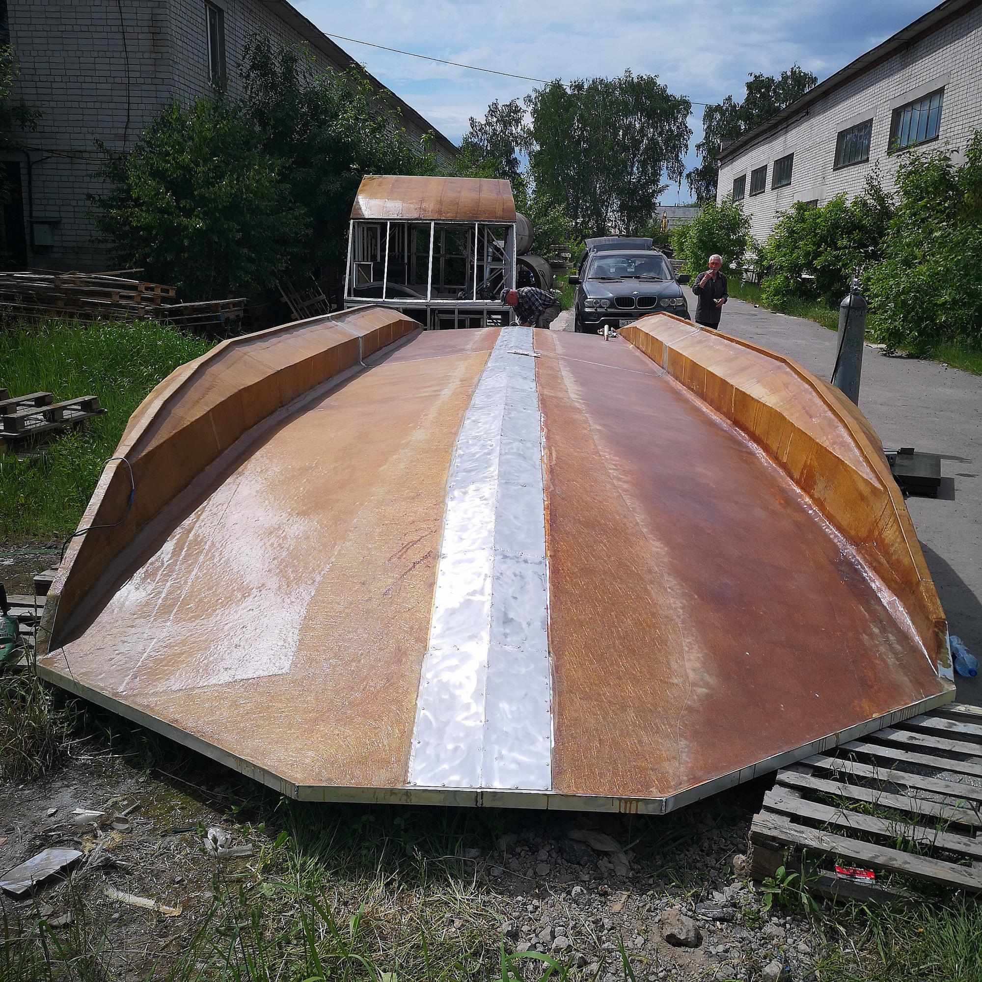

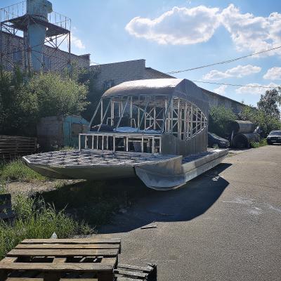

На воду планируем через две недели, уже подготовили к покраске
ТоргМаг

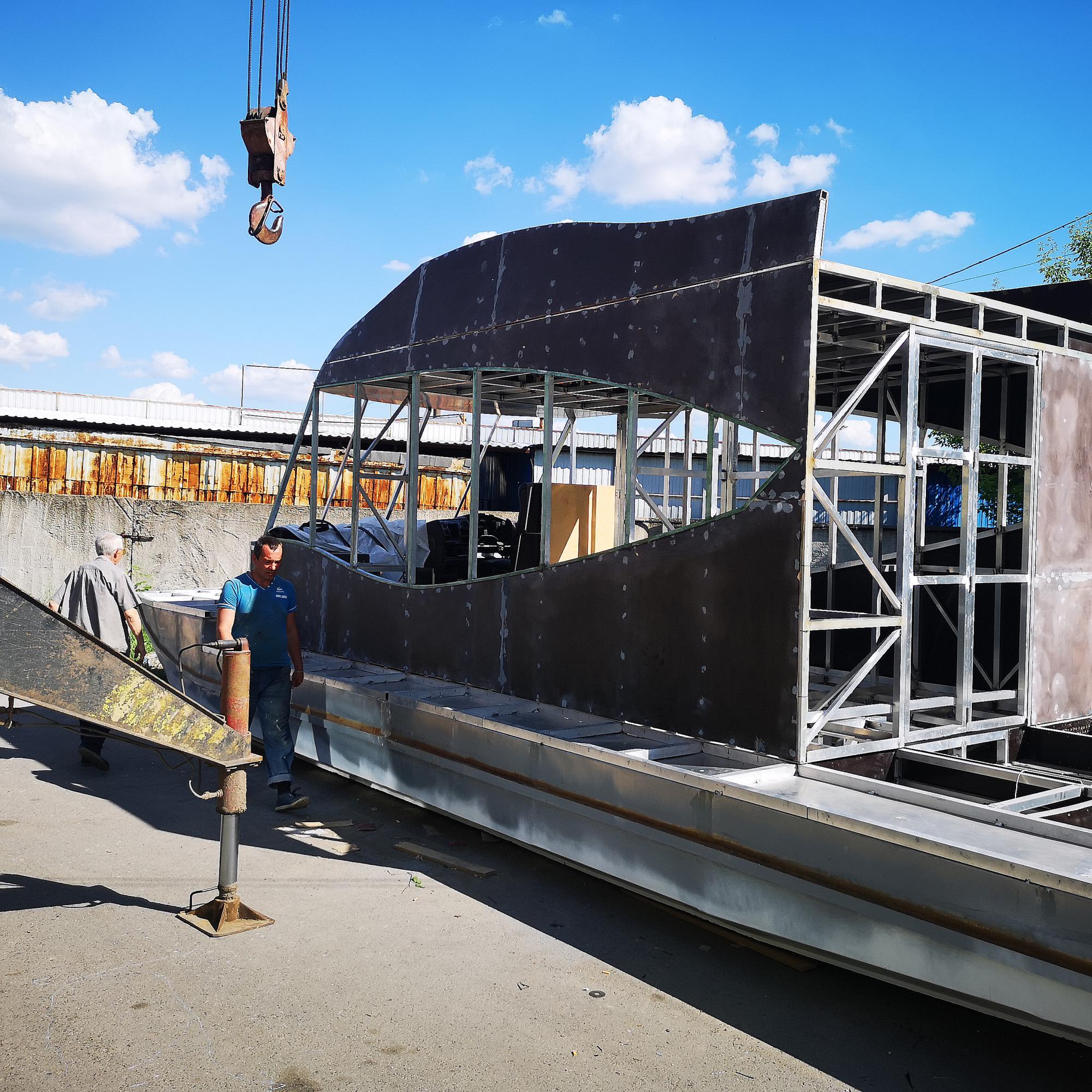

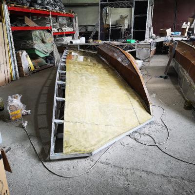

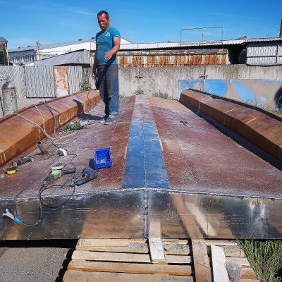

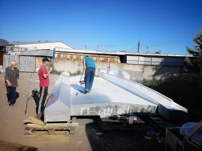

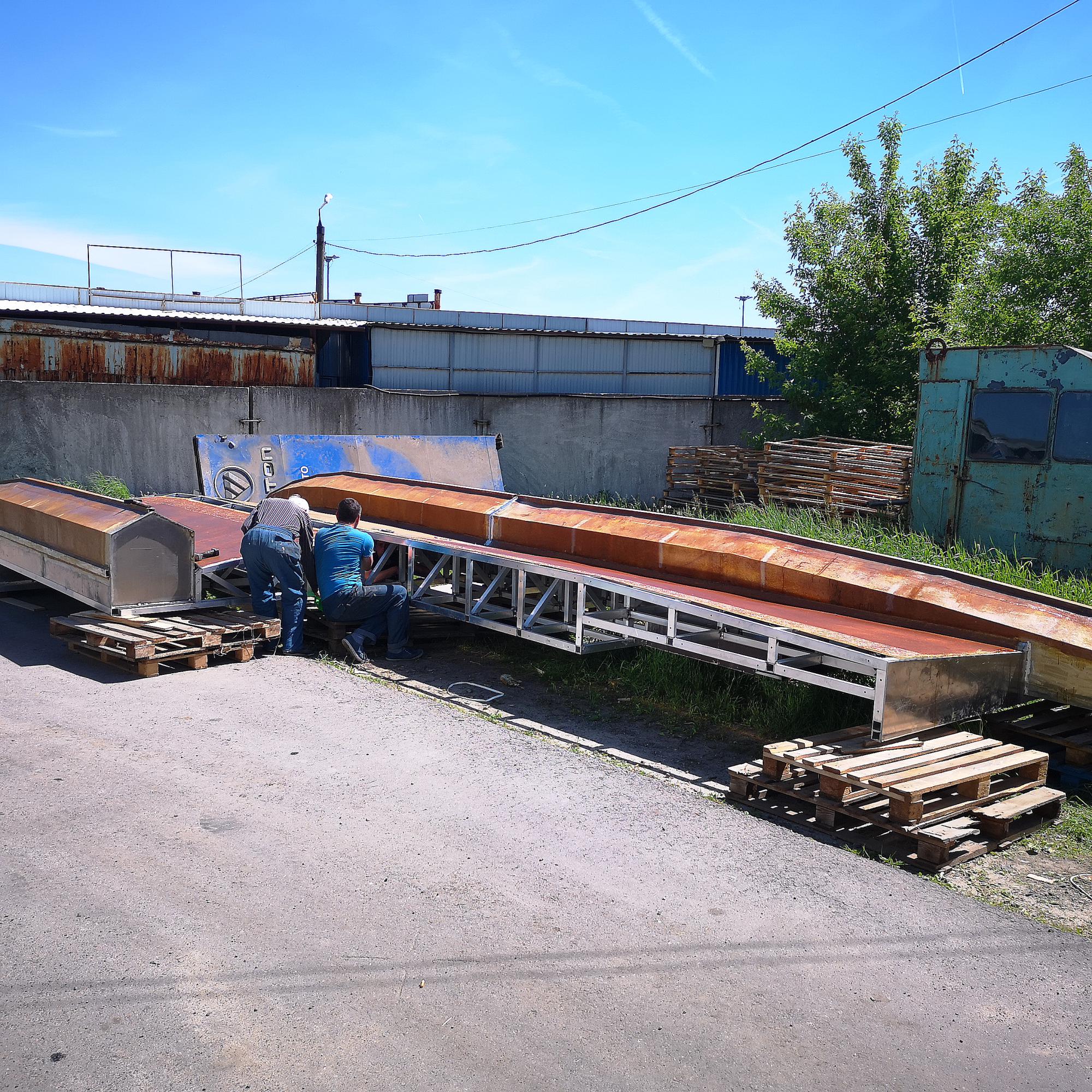

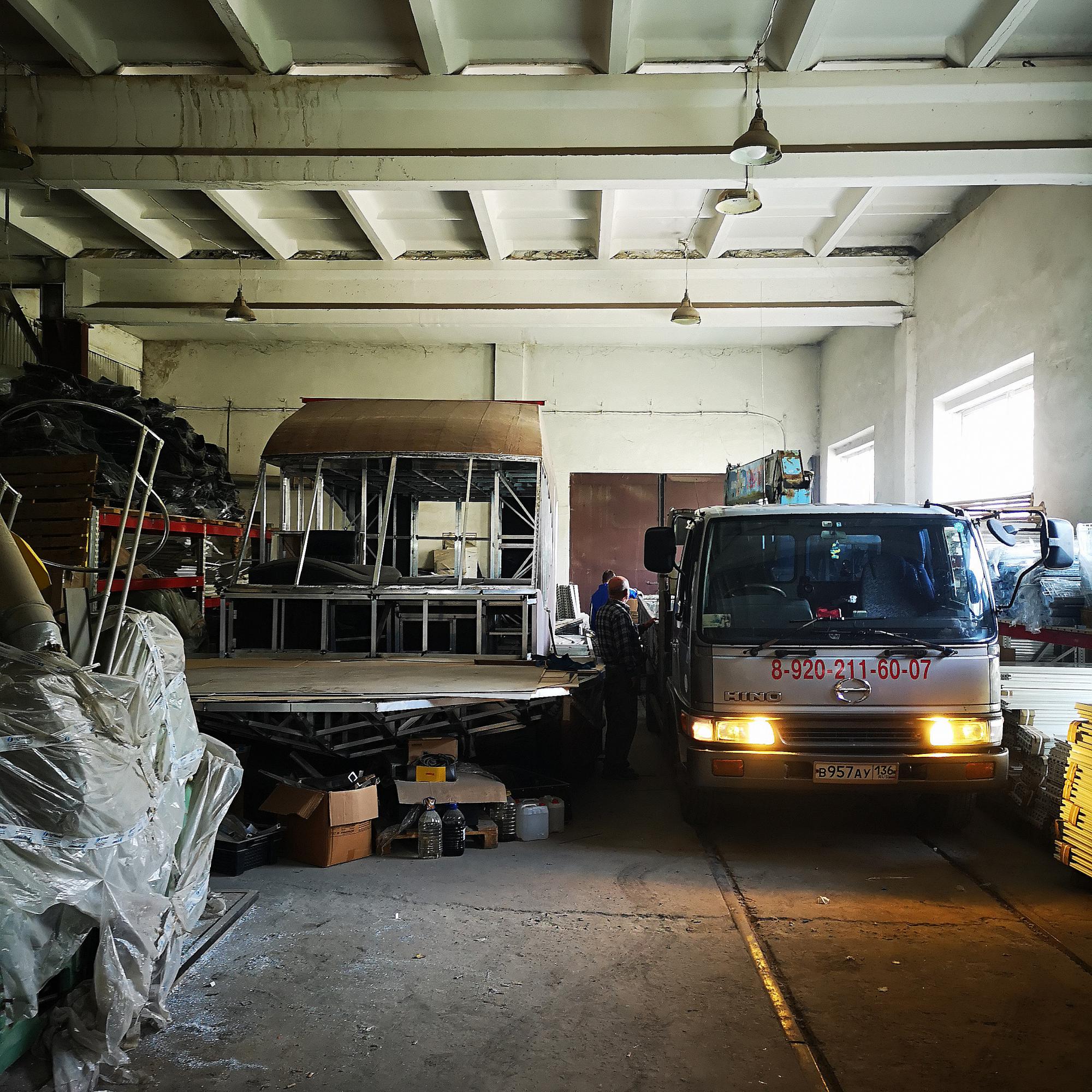

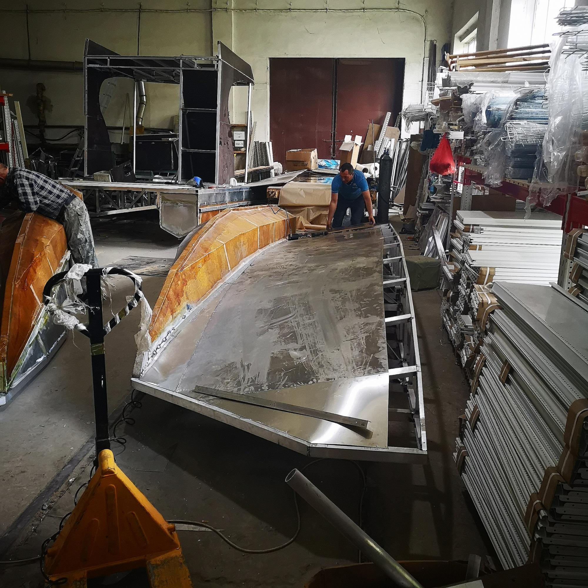

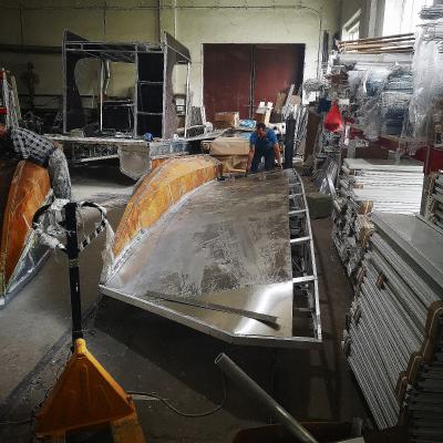

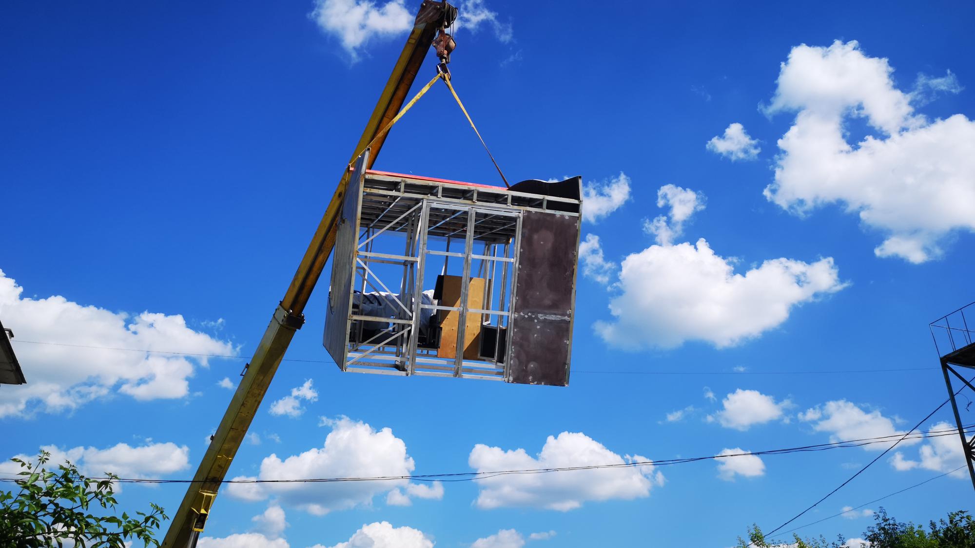

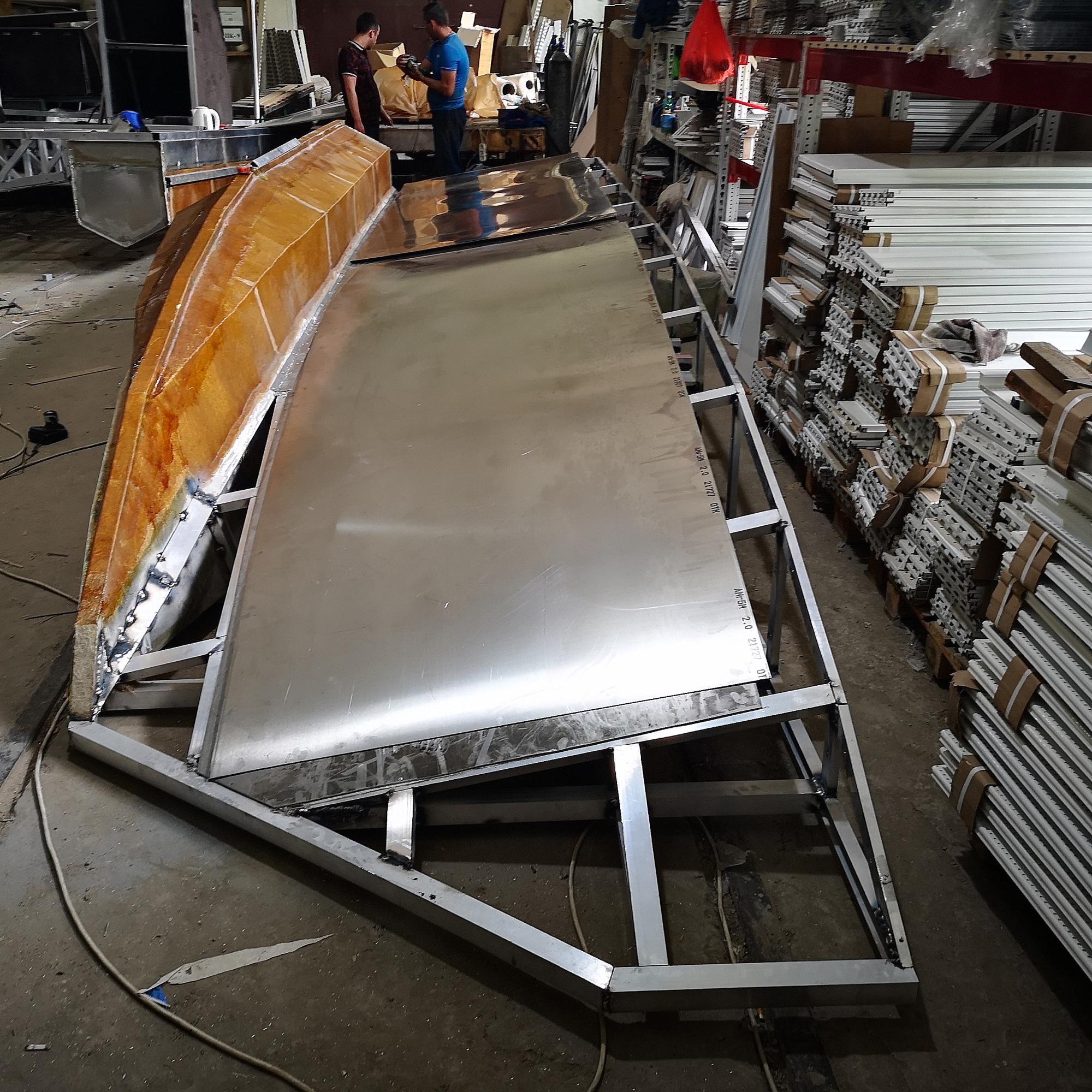

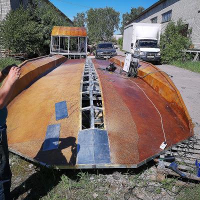

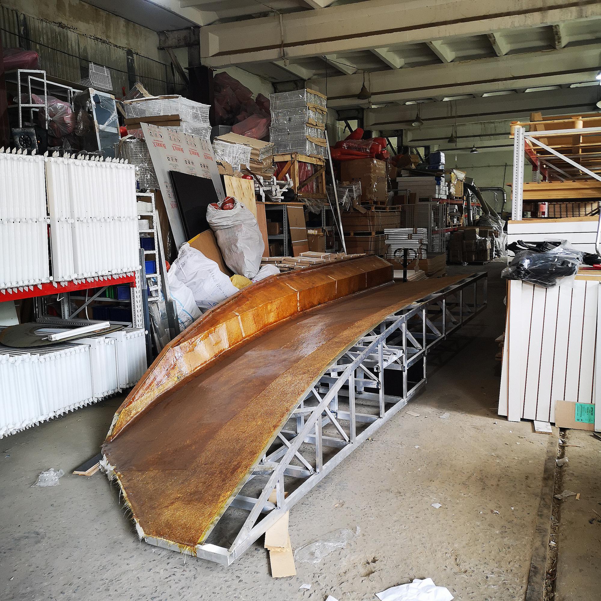

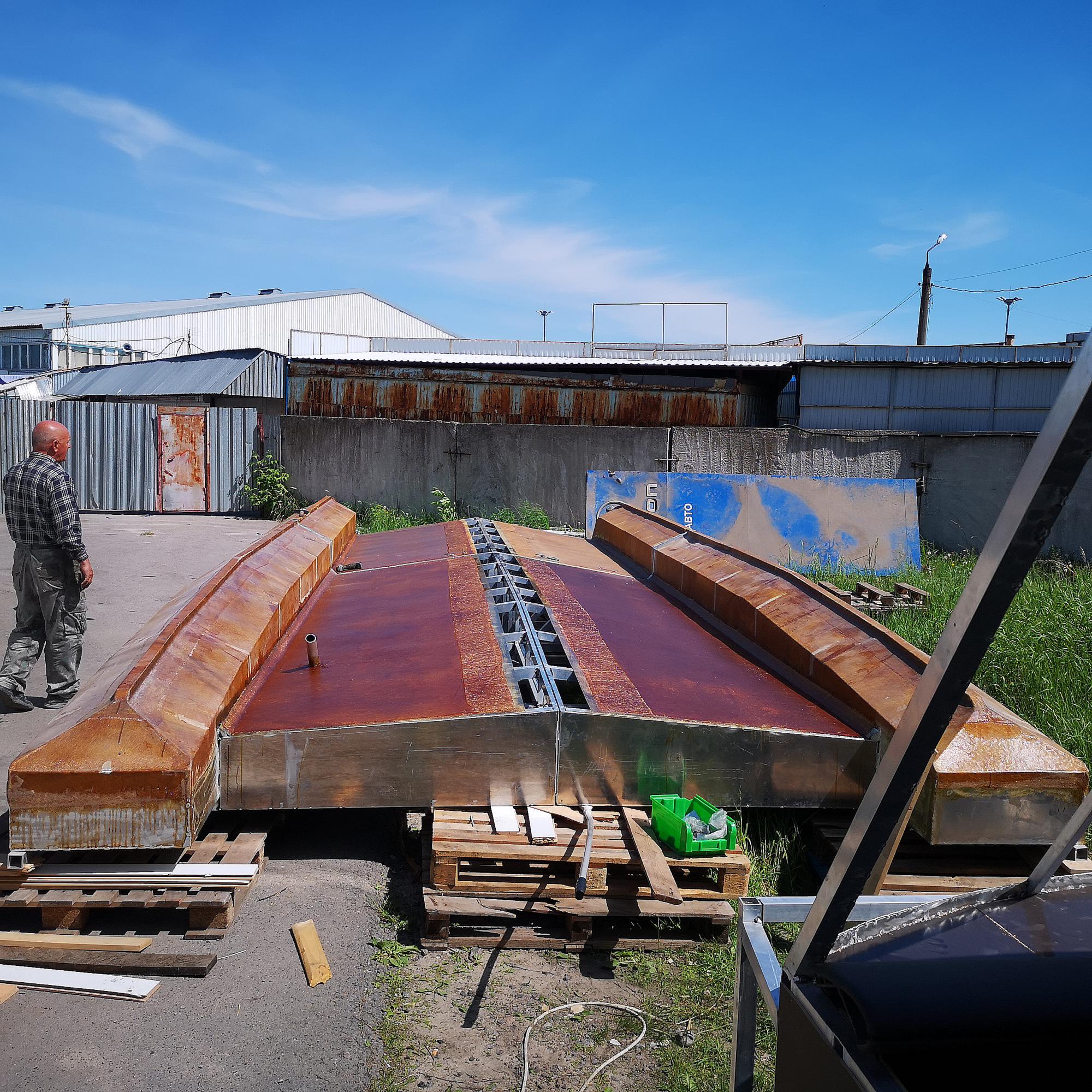

Вытащили из бокса на улицу, он разбирался на 6 частей, собрали нижнюю часть, она из 4 частей, сварили, обшили стекловолокном, подготовили к покраске, планируем во вторник днище красить и переворачивать.
Добавлено 26 Май 2019 в 20:39
К сожалению финальных фото нет, на видео снимал

Еще бы кто нибудь мне помог с моим вопросом по заряднику. Повторю вопрос. Собрал из двух серверных блоков питания в итоге на выходе 99.8вольт 60а, а у bms максимальный ток заряда 50а. Я не пойму принцип работы bms  при заряде, про балансировку я понимаю. Я могу пользоваться мощным зарядником или мне нужен меньшей мощности на 40а?
ТоргМаг
benzin7
Цитата: ТоргМаг от 28 Май 2019 в 22:39Еще бы кто нибудь мне помог с моим вопросом по заряднику. Повторю вопрос. Собрал из двух серверных блоков питания в итоге на выходе 99.8вольт 60а, а у bms максимальный ток заряда 50а. Я не пойму принцип работы bms  при заряде, про балансировку я понимаю. Я могу пользоваться мощным зарядником или мне нужен меньшей мощности на 40а?
Сам не силен в этих вопросах. но бмс должна ограничить ток заряда в 50а и все будет ок!
ТоргМаг
В том то и дело, что bms не хочет ограничивать ток, высасывает все на что способен блок питания
benzin7
А бмс как подключена? или есть точная модель? Есть же два варианта подключения вот в этом лоте http://s.click.aliexpress.com/e/CGmui8Y обе схемы есть, у вас какая из них?
