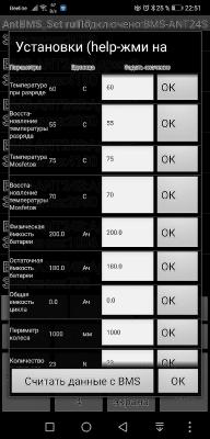

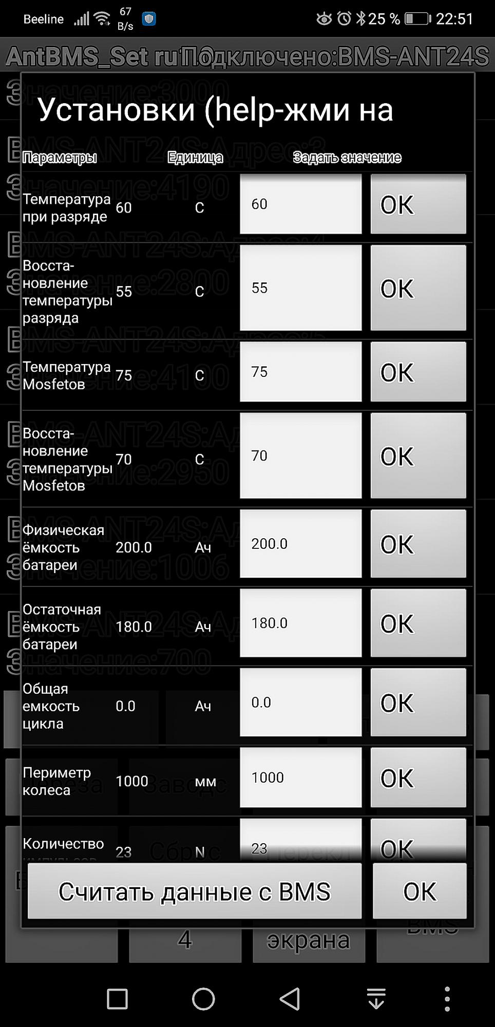

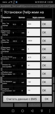

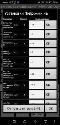

Вот ссылка на bms 7 084,39 руб.  20%СКИДКА | 300A 8 S 12 S 24 S элемент литиевой батареи защитная доска умный дисплей баланс BMS кулонметр lifepo4 Lipo Li-Ion приложение Bluetooth
https://s.click.aliexpress.com/e/b7kjOGNk
Добавлено 01 Июнь 2019 в 00:23
Почему-то так скопировалось, но ссылка работает
benzin7

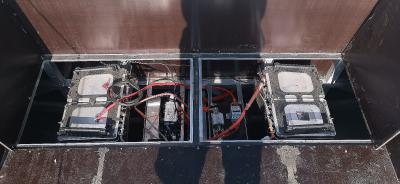

Там только вот такая строчка про зарядный ток - Зарядный ток никель-металл-50A, его можно настраивать? или она автоматом все делает? наверное на литий у нее другой порог срабатывания, а какой только китайцам известно...
ТоргМаг
В приложении можно выставить зарядный ток, но видимо bms не может справиться с такой мощностью

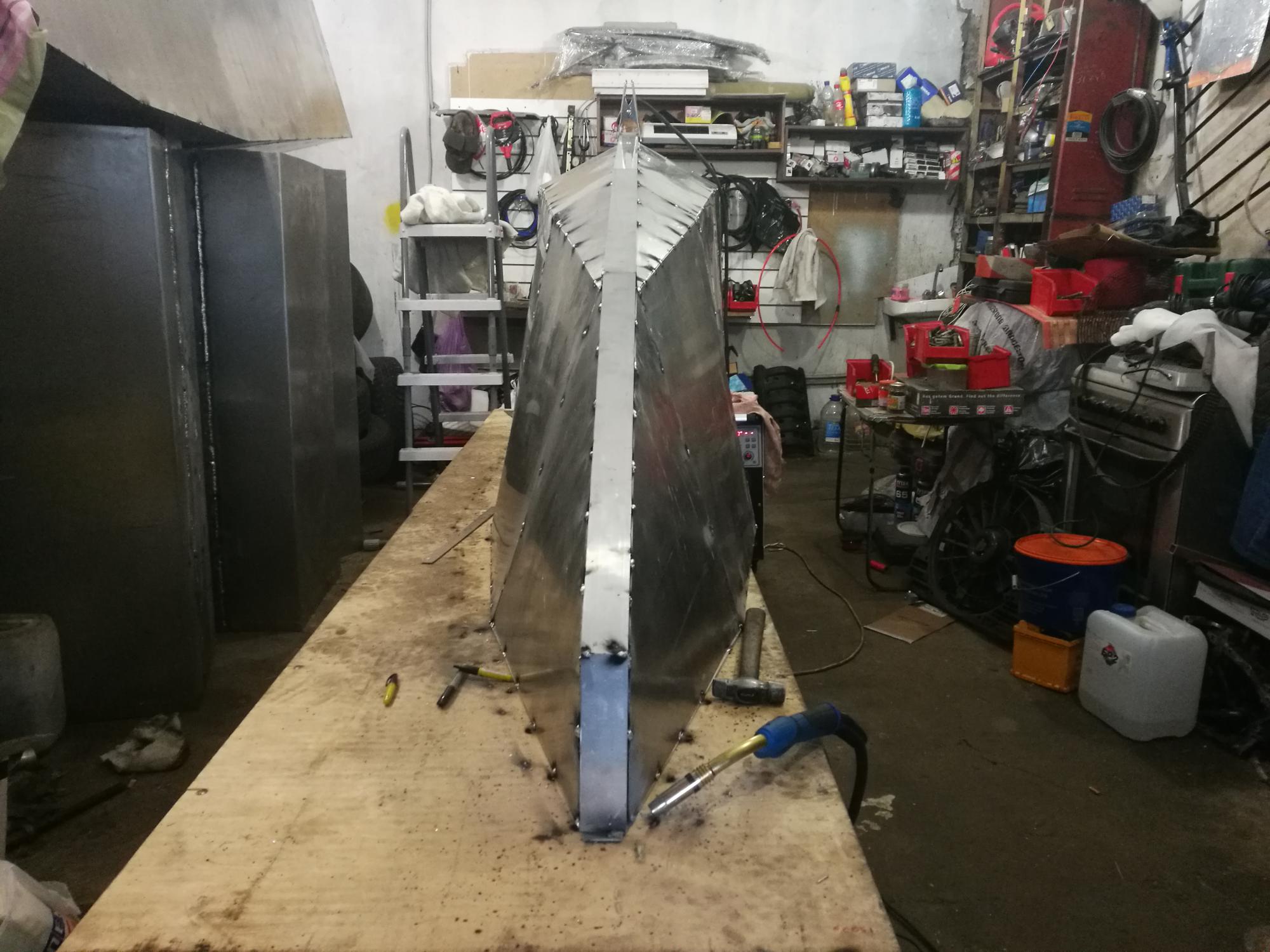

Наконец-то собрал предварительную сборку. https://youtu.be/rqyW7sdkc70

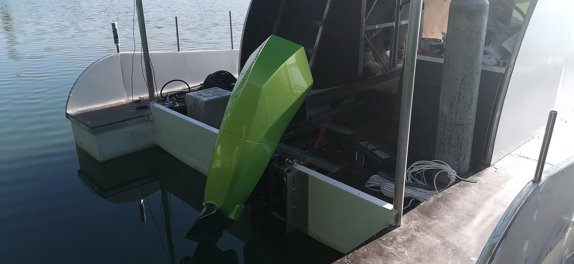

ТоргМаг

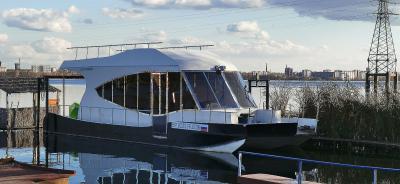

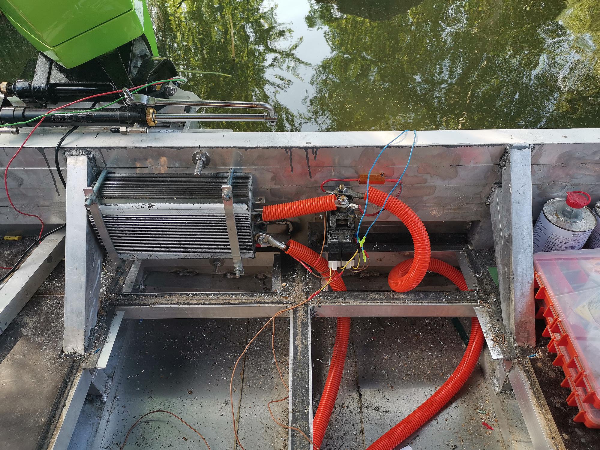

Наконец-то поставил мотор на судно. Смотрится круто. Еще пару дней на подключение...

 это такое удовольствие,когда видишь,что за поездку потратил 50р.
Мне моя электрификация обошлась примерно в 400 т.р.
Это движок 15Kw и контроллер б/у 85т.
Батарея от Nissan Leaf 100т.
Нога от Jonson 115 (брал большой чтобы винт побольше грузовой поставить) 70т.
Правда я совсем загнался,сделал еще новый колпак 50 т.р.(дизайн проект 3D ,выклейка из эпоксидки,покраска)
Smart BMS 24s около 8.
А вот с зарядниками у меня не сложилось ,я кучу денег из за экономии и незнания потратил.
Это долго описывать,в итоге мои эксперименты обошлись 8+16+21=45т.
Плюс бортовая сеть 8 АГМ аккумов по 170Ah еще 100 т.р.
зарядка 14.2в 140а  14т.(с зарядками у меня везде были проблемы,купил сначала автомобильную,она очень слабая для этой сборки оказалась,еще 7т. выкинул.)
Дизельгенератор 6Kw 60т.
А провода вообще молчу,это грабительство,На силовую часть 50 кв надо,цены космос.
Проводку не могу сказать,25т.+

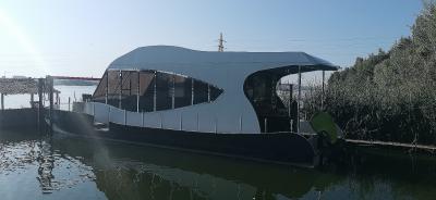

ТоргМаг
Появилась навязчивая идея продать этот мотор и приступить к следующему ,так как зимой больше свободного времени.
Та,что вот мое объявление
Продаю электрический лодочный мотор для водоизмещающего судна,плавдачи.Оригинальный дизайн.Очень надежный контроллер Curtis 1231 120в. 500A и Американский электродвигатель  Advanced DC 120в. 15Kw . ,редуктор от Jjnson 115 c гидроподъемом, грузовой винт. При весе 5тонн развивает скорость до 12км/ч ,крейсерская 8км/ч при 50% нагрузки.У меня с регистрацией проблем не возникло,сказал что мотор самодельный 7,5Kw ,оформили как 9л.с. Все вопросы на вацап или по телефону 89805551111
ТоргМаг

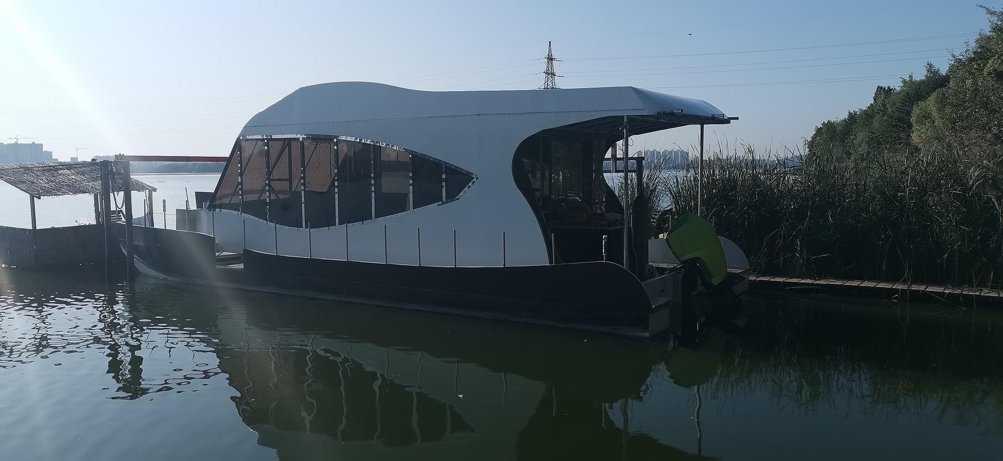

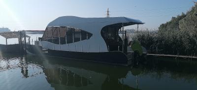

На первых тестах ходил на 30-40А  потом на 70-80А ,разницы по расходу практически нет
Но я думаю это благодаря хорошим обводам тримарана,он воду перед собой не тянет как на многих катамаранах из бочек.
Лодочник_А

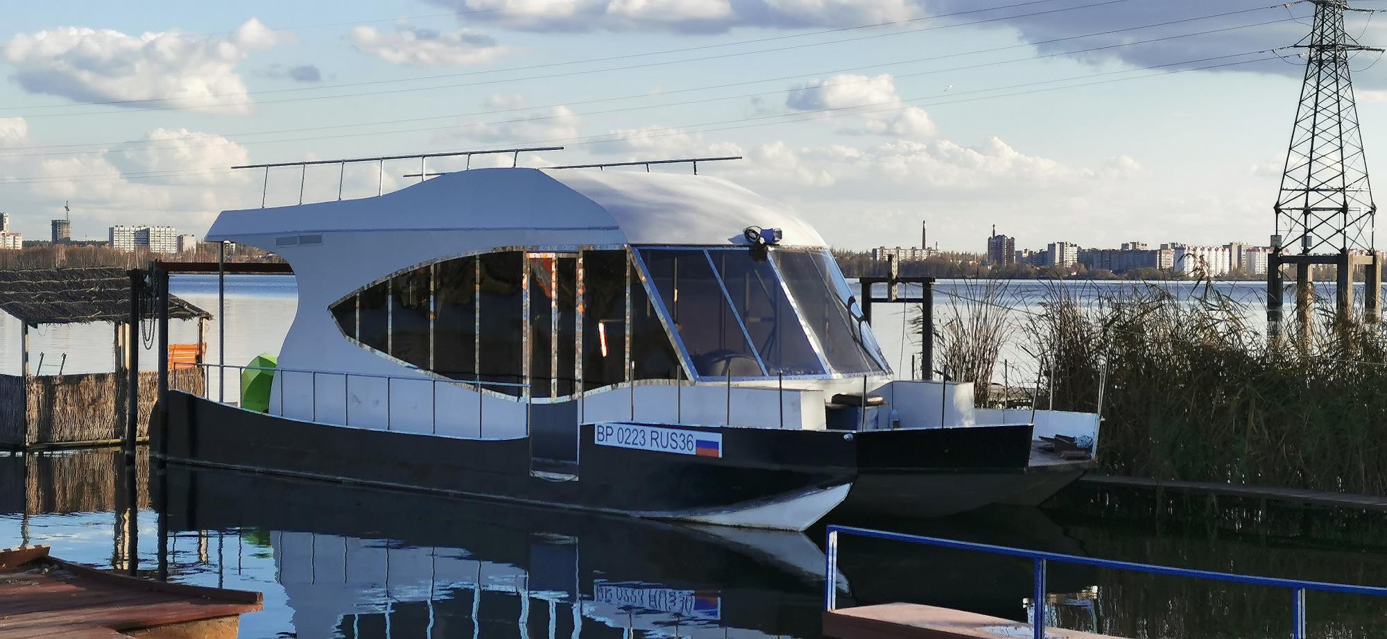

А кто вам сказал про хорошие обводы,завистники? :laugh: Скеговый вариант наскок помню работает на скоростных вариантах при исполнении архитектуры днища то,как трубка Вентури....  у которой давление потока на выходе больше давления на входе. Конструктивно это достигается постепенным сужением туннеля примерно в средней части и дальнейшим расширением его к транцу, енто глисс эфенди никак не 8км скорость! :laugh: на бочки то достаточно и скул,они бочки дадут в разы меньшую смоченную поверхность и прирост скорости! На вашем уникальном судне я чот и блоков плавучести не заметил,как обеспечивается его безопасность на воде, нет регистрационного номера  и почему представитель ГИМСа ещё не на нарах? :laugh:

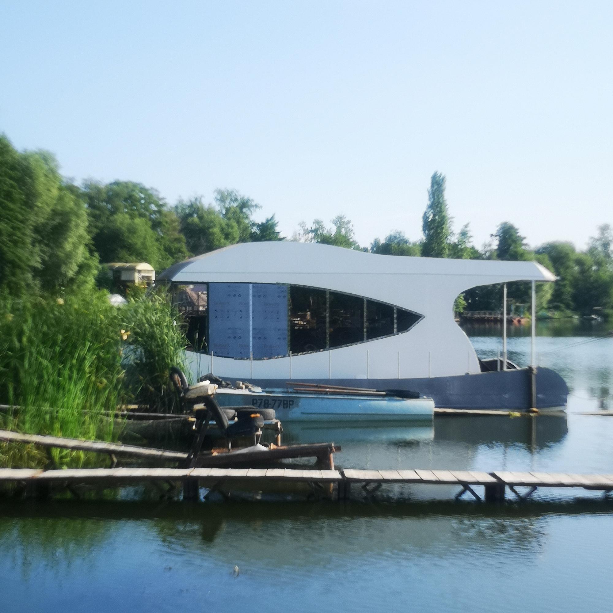

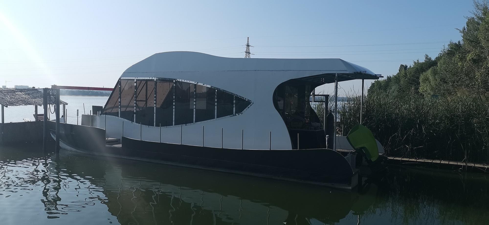

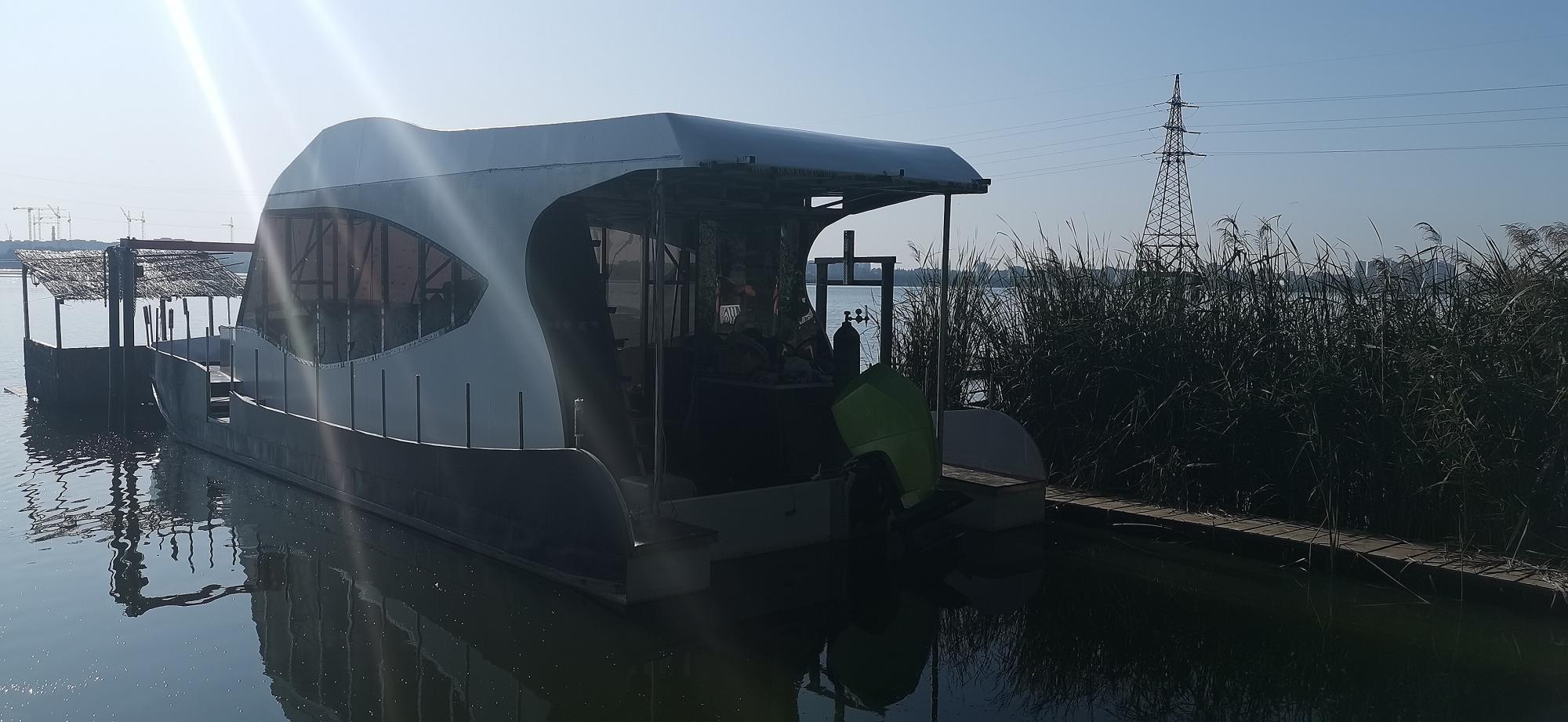

ТоргМаг
Номера уже давно есть,а про обводы я не по наслышке знаю,у нас на воде все катамараны рассмотрел,практически все
перед собой воду гонят.
К сожалению сбоку сейчас не нашел фото,но поверь,воду он перед собой вообще не тянет,по этому и утверждаю.
Добавлено 23 Нояб. 2019 в 17:40
На последней фотке видно,что с кормы тоже идет подъем из за этого он и не тянет воду за собой
Лодочник_А
#69
Не,от формы скулы зависит,мне лень если честно енто разжовувать,от числа Фруда.Как номера есть,а блоков плавучести нет? :-D классический катамаран етжа две водоизмещайки,сама палубная надстройка над водой! у вас шкребёт воду всем корпусом,у него обводы скоростного глиссера,избыточное сопротивление и не даёт его разогнать хотяп под 20 км.
