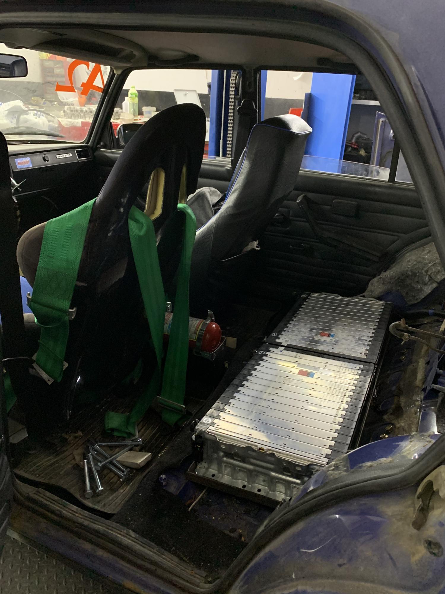

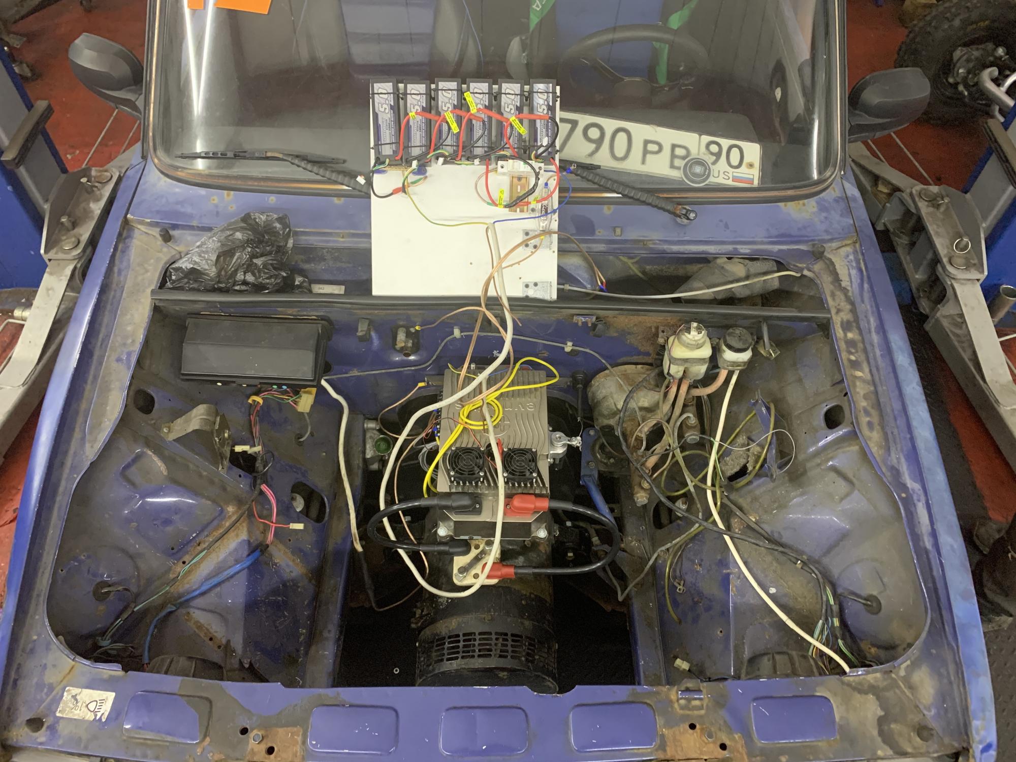

Всем привет! Есть большой прогресс по проекту! После длительного простоя наконец собрались с силами и продолжили сборку. Уже даже сделали первый выезд!
На днях заканчиваем монтаж тяговой батареи и постараемся сделать уже мощностные испытания.
Если все получится - выпустим небольшое видео.
Немного фото процесса:
Best regards, Wladjieslau

Про дорогие мощные контроллеры:
На видео мотор и инвертор от ниссан лиф. Под управлением платы, которая, наверное, будет самой дорогой запчастью (350евро) после батарейки.
Этот же человек, хозяин канала, испытывает акпп и инвертор от гибридного лексуса GS450h, которые могут выдать ~200лс, если батарейка позволит.
Но есть ньюанс - это все не готовые решения - придется возиться и с паяльником и с программированием. И английским желательно владеть :-D

Как я понял, вливаете около 30квт в мотор?
Не мало ли для вваливания боком?
Как я понимаю, жига для зимнего дрифта? Что думаете с печкой и подогревом батарей?

Опишем в следующем видео все подробности по подаче мощности, но в общем говоря - пиковые показатели будут около 90-100квт.
Мы уже эту конфигурацию протестировали и для дрифта по мокрому асфальту или льду этого более чем достаточно.
Но и бернаут по сухому асфальту она делает :)
Да, основной прицел зимний дрифт. Подогрев салона само-собой будет углеводородной печкой. Батарея в салоне на таких токах сама себя подогревает + тепла поддает печка в салоне. Но и захолаживать машину полностью конечно нельзя будет. На здоровье батарей и электроники это плохо скажется. На долгие стоянки/перевозки в зимний период нужно будет что-то придумать.

А как ДС 6.3 выдерживает 100 квт пусть и кратковременно?
vspirenkov
[user]bananas[/user], Греется, искрит, но выдерживает :) В идеале конечно нужно провести ревизию, притереть щетки, может быть как-то отрегулировать нейтраль, сделать мощное охлаждение, будет выдерживать перегрузки еще дольше.

Батарея собрана из блоков от Chevrolet Bolt или какого-то другого электромобиля. Химия NMC, расчетая энергия ~26кВтч. Замеров по расходу пока еще не делали, надо разобраться сейчас с закисшими тормозами и сделать DC-DC преобразователь и привести автомобиль в приличный вид. Ну холода скоро – надо сделать печку. Надеюсь сделаем все это быстро и выполним замеры. Покупали блоки в маленьком китае.
