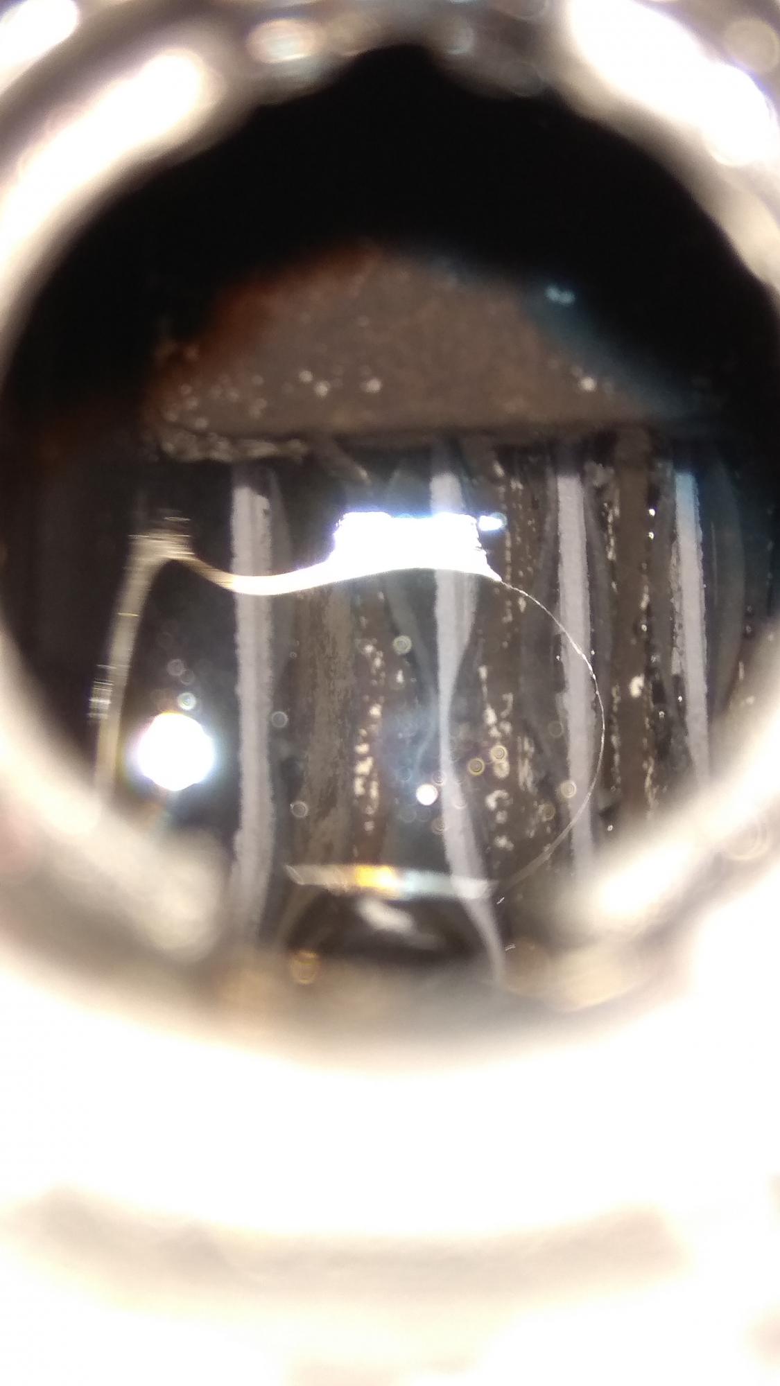

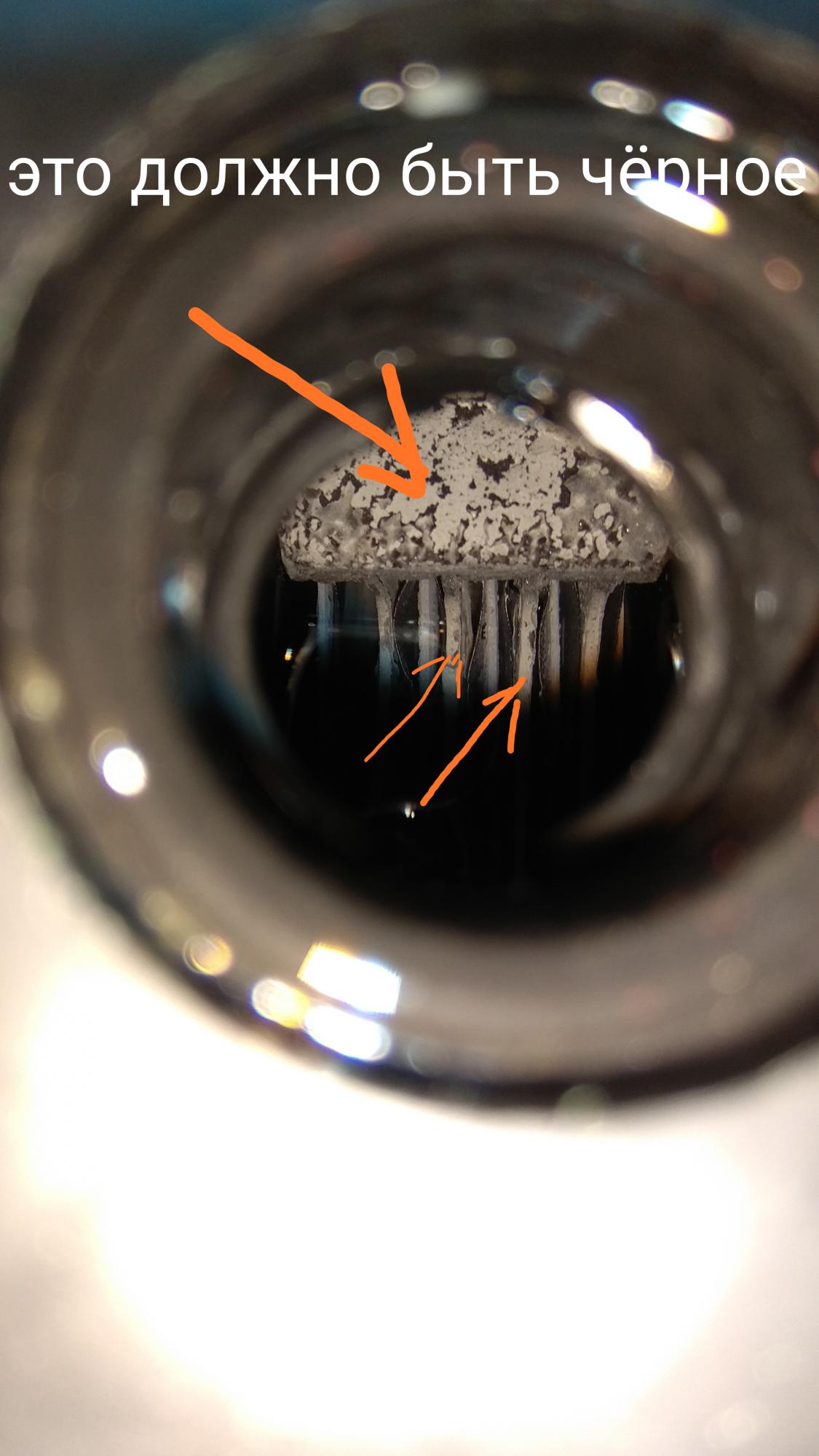

Заряд от кипятильника не берет. Клиент ставил на 2 суток, не помогло.
по вашим фото - я вижу много шлама(кусков откорродировавших пластин) вверху "пакетов"  :-(
и это только то что вы увидели  :hello:
а внутри там еще...
Так что при езде-вибрациях в этом АКБ будет усугубляться ситуация, к сожалению.
И похоже что кроме "шлама" там есть и отслоения намазок от токоотводов...
ндаа... невеселая картина.
Корректировка плотности помогла но не 100%, так что если клиент и дальше будет "высаживать в ноль" а потом кипятить быстрым зарядом "от прикуривателя" или "классики кипятилки" - то АКБ он заменит очень скоро.

Я на фото сульфатацию не особо заметил. Коррозию видел, сульфатацию не видел.
Хотя было немного.

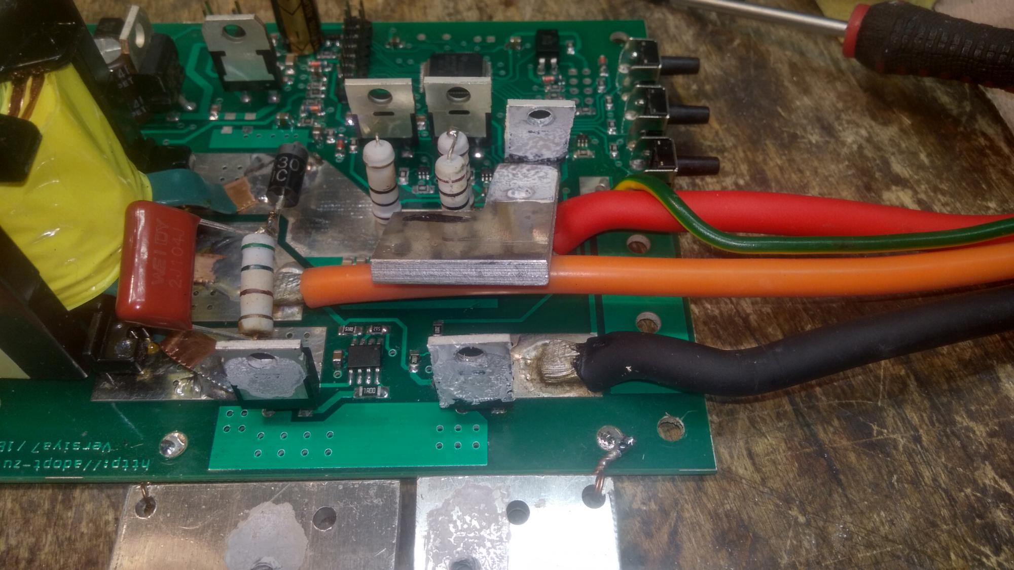

   Алекс добры день, использую одну вашу зарядку уже больше полгода, два аккума вернул в действие с остатком 90%, мне достаточно. Теперь уговорил начальника купить пару ПРОФИ на работу. Одна из их задач будет восстанавливать батареи на 230в ИПБ прямо в цепи не разбирая и не отсоединяя батареи. Они тяговые есть 6в и есть 12в, в сборках по 18 и 36 штук. Так вот вопрос, как будет себя вести батарея при работе с вашей зарядкой которая в это время во Float режиме от основной системы? Батареи некоторые выбраковываем и меняем через 2-3 года, основная причина падение напряжения и уменьшение проводимости, я так понимаю увеличение внутреннего сопротивления. Либо нужно на некоторое время выключать подзаряд всей сборки, что не желательно, и восстанавливать севшую батарею?
Sakh65
  Также немного дополню ваши зарядки, другой корпус с доп вентилятором и увеличенные радиаторы. Обязательно заменю ваши детские провода на плоский, менее индуктивный провод сечением 25 мм2, без компромиссов, меньше при таких токах для эффективности нельзя без вариантов!. Длина 30 см мах. Меня интересует точки пайки этих проводов на плате, в точку старых или куда лучше ближе к трансу? В идеале хотел провод литцендрат 1мм2 в сборку 50 штук, но у нас такого нет. Из них можно сформировать ещё лучше безиндуктивный плоский провод.
проверьте чтобы у вас не было "утечек" по 220в питанию.
Версия7 имеет 100% гальваническую развязку "первичка-вторичка", но мало-ли что у вас там...
ЦитироватьТак вот вопрос, как будет себя вести батарея при работе с вашей зарядкой которая в это время во Float режиме от основной системы?
Флоат это сколько точно вольт ?
...вообще мне не нравится эта вся идея с "постоянным висением ЗУ".
Обьясню почему: ЗУ будет видеть завышенное напряжение на АКБ, и будет считать что "АКБ заряжен" и периодически будет пытаться его зарядить до 14.4в, тем самым вы получите перезаряд АКБ, потому что "флоат" у вас уже держит порядка 13.6в на АКБ а теперь вы еще и 14.4 подмешивать собрались периодически.
Как временное решение - т.е. "подтянули слабый АКБ и отключили ЗУ", да, согласен. Так можно.
ЦитироватьБатареи некоторые выбраковываем и меняем через 2-3 года, основная причина падение напряжения и уменьшение проводимости, я так понимаю увеличение внутреннего сопротивления.
да, или второй вариант - разрушение намазок.
Но если доливать воду и следить - скорее первый будет :) потому что разбаланс батареи из-за отсутствия балансиров - явление неизбежное.
Alex_Soroka
#62
Для периодического подзаряда и лечения АКБ - ничего этого делать с моим ЗУ не нужно.
Вот если у вас жарко в аппаратной, и ЗУ планируется "сильно грузить" токами, то да, бОльшие радиаторы не помешают.
Но лучше просто сильнее проветривать (мощнее вентилятор) и ничего не перепаивать.
ЦитироватьОбязательно заменю ваши детские провода на плоский, менее индуктивный провод сечением 25 мм2
А вот это не надо.
Толщина металлизации(дорожки силовые) в ЗУ не рассчитаны на такие (25мм2) провода. И у меня МЕДЬ в проводах а не "омедненный алюминий". Если уж сильно хочется гибкости - то поменяйте кабеля на "супергибкие"(ссылка есть в Инструкции в Вопросах-ответах") Но менять на 25мм2 - это явный перебор!
Причем по двум причинам: при пайке такого толстого провода вы неизбежно перегреете медную шину обмотки, выходящую из трансформатора, и внутри трансформатора сделаете КЗ... Вторая причина - само сечение дорожек рассчитано на работу с 8мм2 сечения провода или 10мм, но никак не 25мм2...
8мм2 сечения вполне хватает - есть ЗУ которые месяцами, не выключаясь, работают на заряд АКБ - и все Ок.
Если есть возможность - просто сократите "точку включения" АКБ меньше 50см, (это записано в Инструкции).

 Cпасибо за ответ, с зарядом понял, будем подтягивать просевшие банки в течении дня с отключённым подзарядом основной цепи..
А с переделкой учту ваши заметки, но паять толстый провод не проблема, разбиваешь его на жилы по 1 мм2 длиной 1 см и паяешь каждую в разные точки шины, ничего даже не нагреется.Шину тоже усилю от выводов транса. Думаю сечение тогда уменьшу, до 16 мм2., длинны нам вполне хватит по 30 см. Естественно провода мягкая чистая медь с шин заземления. При возможности посмотрю всё на термографе в максимальной нагрузке.
