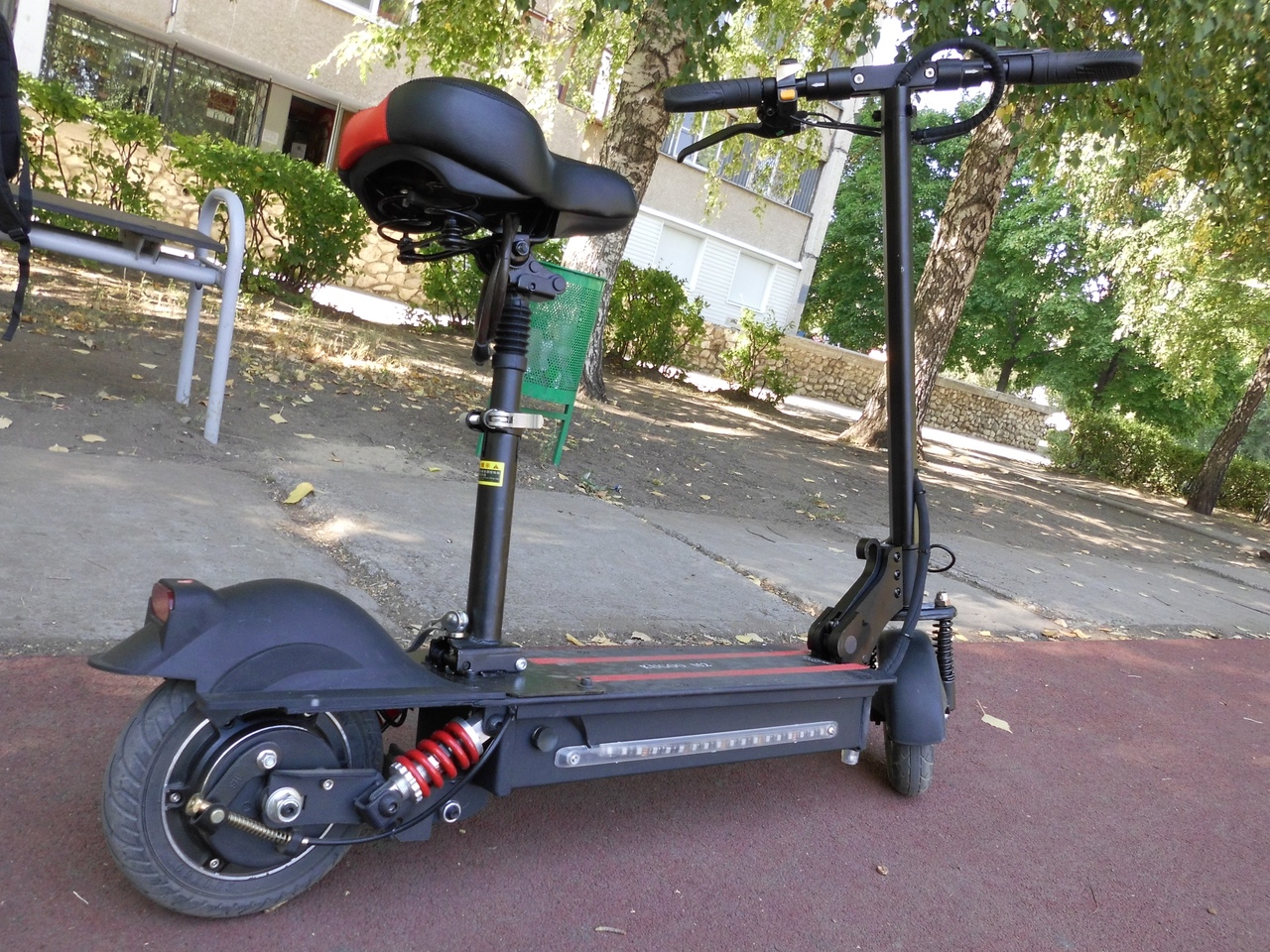

Приветствую всех.
В общем приобрел сей агрегат по таким критериям.. габариты, быстрый разгон, средние колеса, амортизаторы, сидение, мотор-колесо 350вт, 10 Ам емкость акума, освещение.

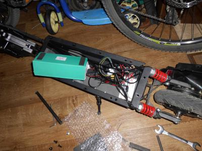

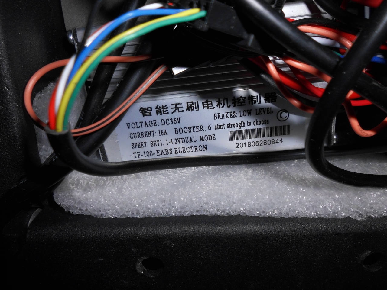

При первой поездке обнаружился посторонний шум в коробке, пришлось разбирать.

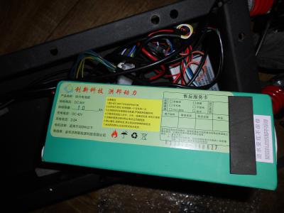

Трещал контроллер на кочках, поправил.. теперь слышно как акум болтается.
Перебрал вилку, отпечатал подкладки из полиуретана куда только можно, демпферы заодно.
Теперь не трещит как отбойник.

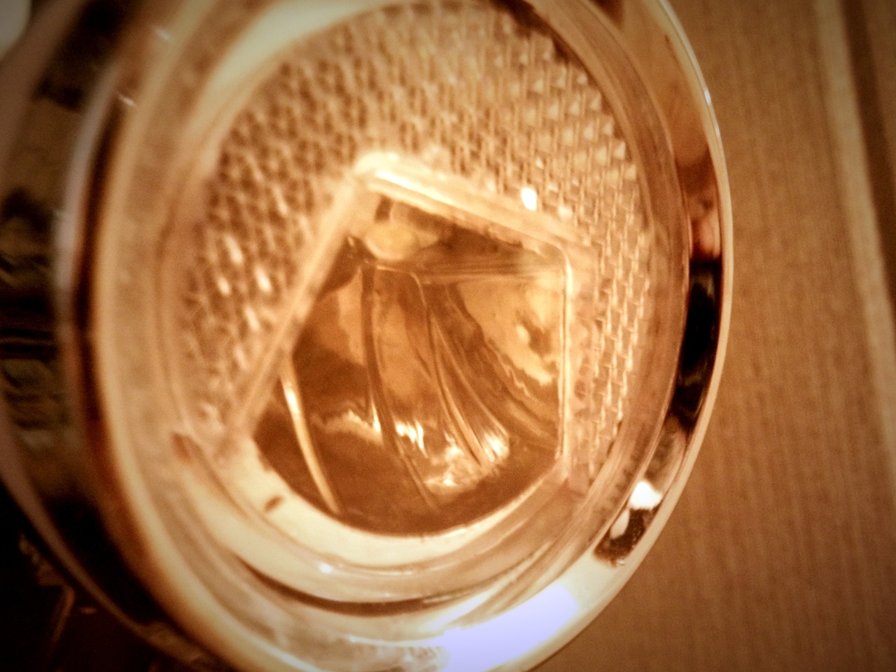

Интересный фонарь, светит более менее хорошо
Nextdrive 2, Kugoo M2 - 1756 км

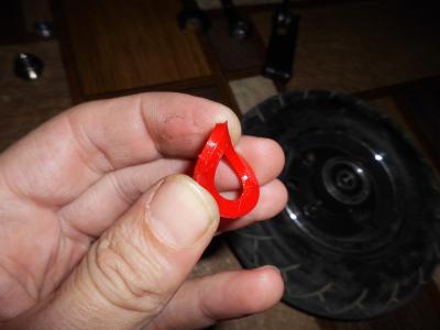

Цитата: Флюр от 13 Сен. 2018 в 05:57отпечатал подкладки из полиуретана
Это как, печать полиуретаном ?
SF8. B1-Р600 с ЛЖФ15S-19.5АЧ.
Мы на карте.BR, Dmitry.
Флюр
3D принтеры у меня, пластик FLEX, TPU в основе полиуретан, TPE - каучук.
По случаю, кому что надо обращайтесь, не дорого в лс

Некстбаланс (или kugoo M3 lux) чутка тормознее по обзорам, этот юрче, купил за 18(новый в Москве)
Колеса 8

Зарядка длится 5 часов 15 минут, максимальная скорость ~25, хватает на 19 на разных режимах.

Сервисное меню дисплея TF-100, почему то не все пункты активны видимо защита от дурака.
И так, расшифровка
P03 - вольтаж батареи (24, 36, 48) Зависит показание заряда индикатора батареи, возможно еще что-то я пока не знаю
P06 - диаметр колеса (по умолчанию 8 )Исправил на 4.5
P07 - количество магнитов на моторе (по умолчанию 18) Чтобы скорость верно отображалась правильнее выставить их количество нежели диаметр
P09 - старт от толчка ногой или без (1 включен или 0 отключен) Это нужно для того чтобы случайно не задеть курок во время стоянки в квартире например или защита от ребенка
P15 - количество оборотов движка в процентном соотношении (100 - крутит на максимуме) Для ребенка лучше убавить
P16 - пресловутый круиз контроль, его работа зависит от наличия датчика Холла в движке (1 включен или 0 отключен) Срабатывает при нажатии на рычаг газа если зажать в течении 6 секунд.
P18 - видимо та защита от дурака (по умолчанию 0) Нужно ввести код
P99 - сброс настроек на заводские, зажать клавишу мод на 6 секунд
d0 - сброс пробега, зажать клавишу мод на 6 секунд

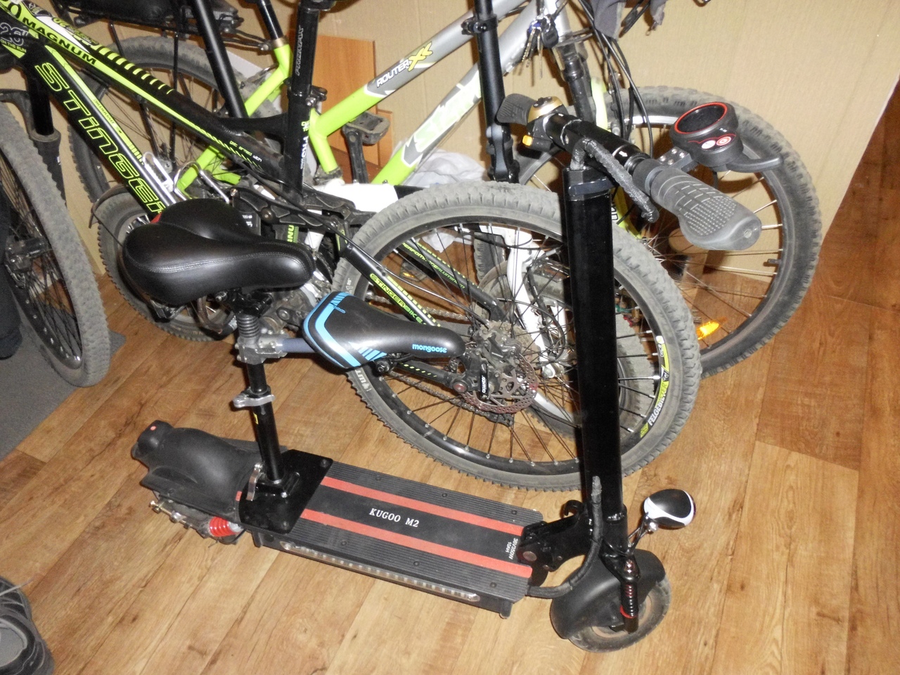

Поставил детское седло, с младшим катаю часто.

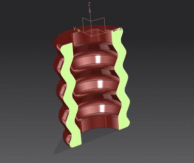

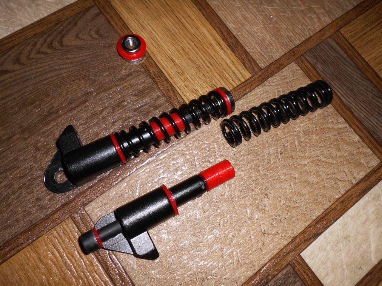

Разобрал задний амортизатор, думаю отпечатать полиуретановую пружину за место стальной, т.к. тугая
Стержень болтается что пипец, надо проставки на поршень печатать ещё
Если опыт удачный будет наверное и передние пружины заменю

Флюр
2 пружины весят четверть килограмма, столько же болты, вот уже пол кило.
Флюр
#14
Подвеска стала значительно мягче.

Флюр
#16
По видео не особо видно на ключе, но вроде работает.
Удлиняю аморт, а то проседает, клиренс мелковат.
Печатаю гайку, да и люфт на родной большой

с вашими способностями к печатингу надо было самокат напечатать))) чет меня смущает прочность этих напечатанных силовых деталей
