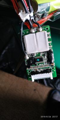

Как отключить бмс чтобы ничего не спалить?! + с - надо отпаять или только разъём выдернуть?
hddbad
#289
Цитата: NekitPlay от 20 Июнь 2019 в 20:48Как отключить бмс чтобы ничего не спалить?!
Просто отключите от контролера и вынте разъем с БМС , рекомендуют делать на искось от + к минусу , потключать в обратной последовательности .
если есть прибор на гребенке шлейфа БМС прозвоните попапрно ТЕ 1-2  2-3   3-4 ИТД  так вы узнаете вольтаж кждой банки ! И если у вас все одинаковые то БМС шалит если есть глубокие просадки то либо нужно балансить либо эта ячейка помирает !
Глянул на ваш акум там должно быть по 4 акума в паралель  , и по 7.4W  что дает 2а на банку те 8Ампер , так что с 9 амперами немного наипали.

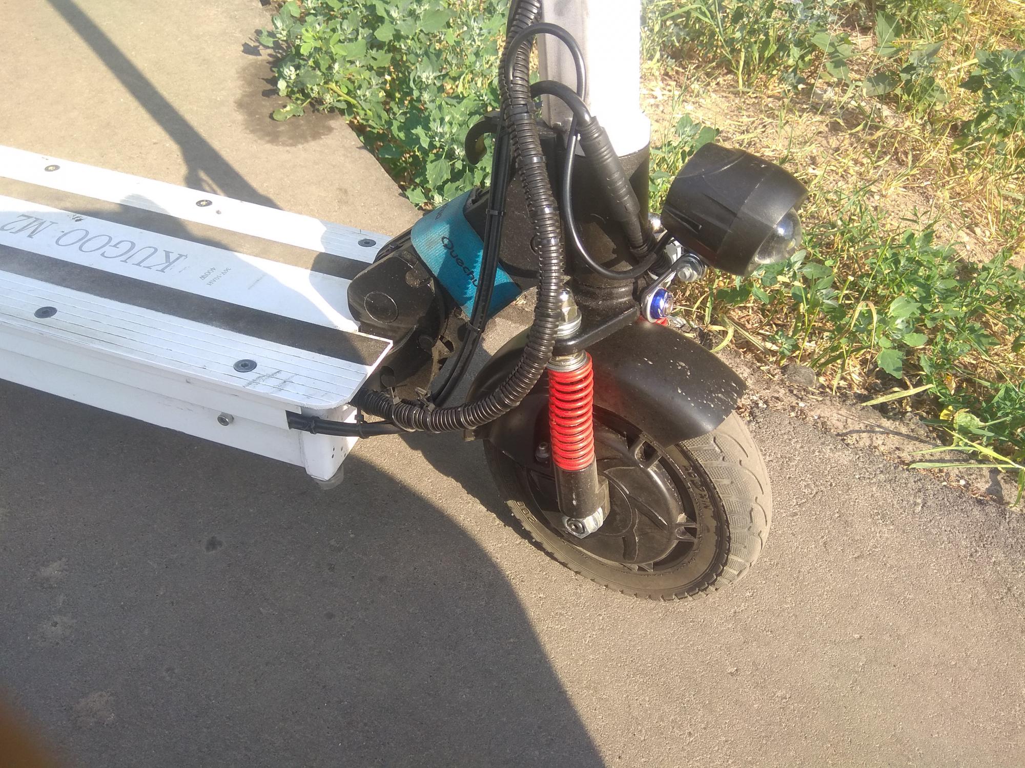

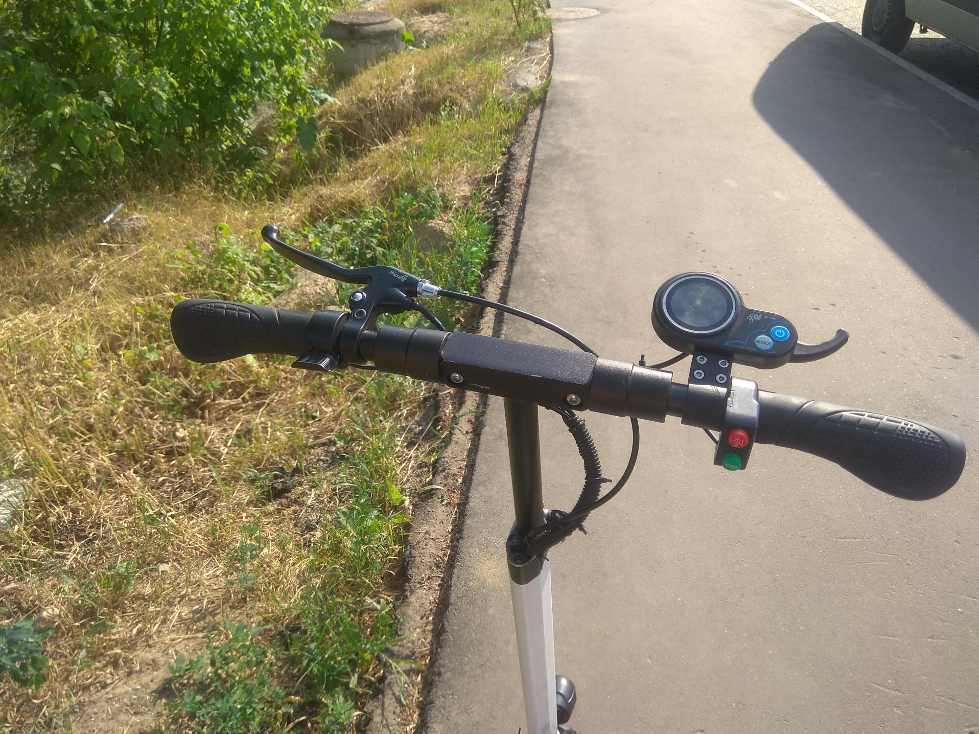

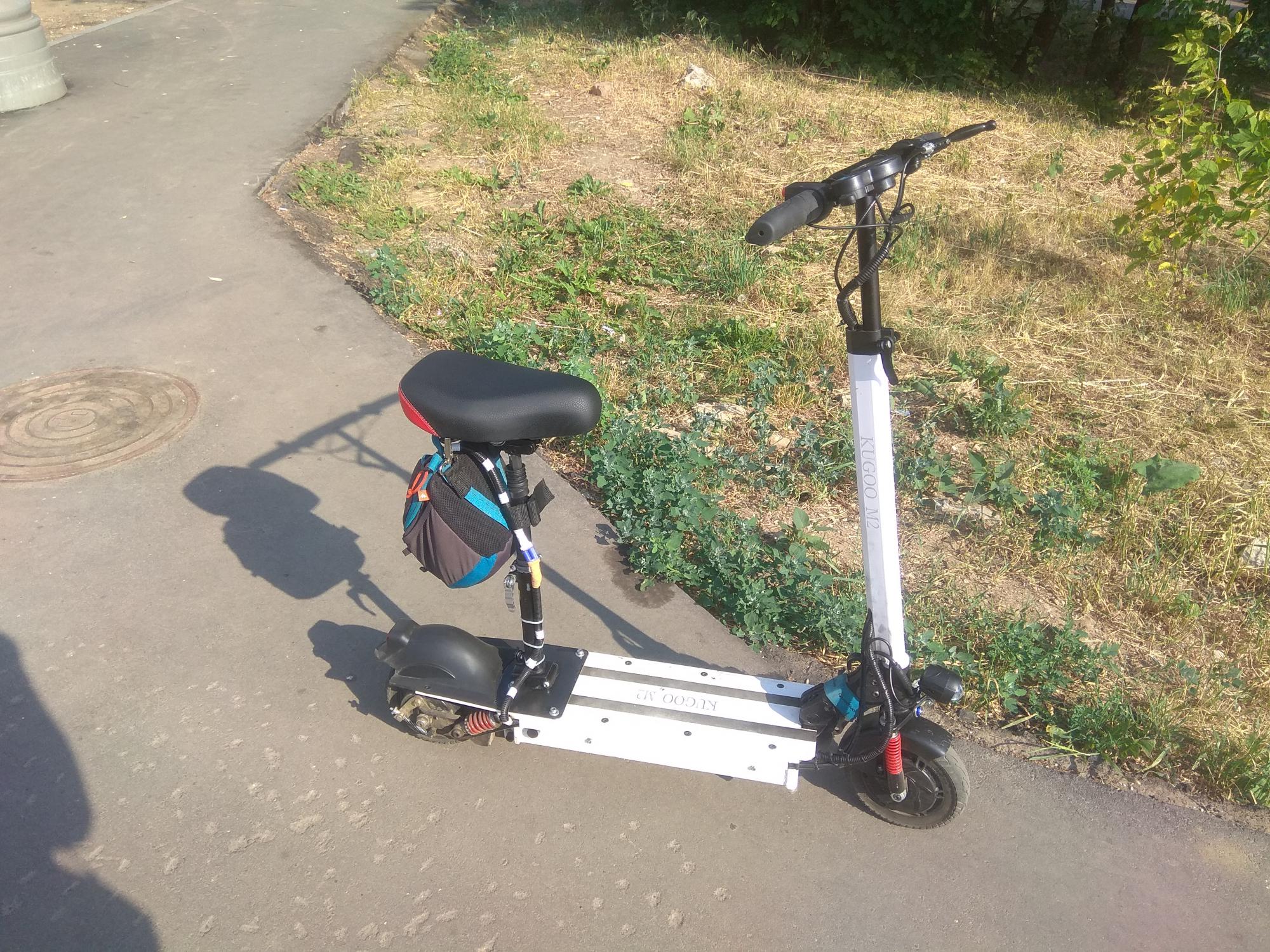

Вот если кому интересно мой апгрейд. Полноприводный Kugoo M2. Делал для тяги в горку, но и добился прироста скорости.

Александр.
Цитата: roma2304 от 22 Июнь 2019 в 17:42но и добился прироста скорости.
Какой же прирост скорости получился, если не секрет?

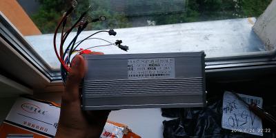

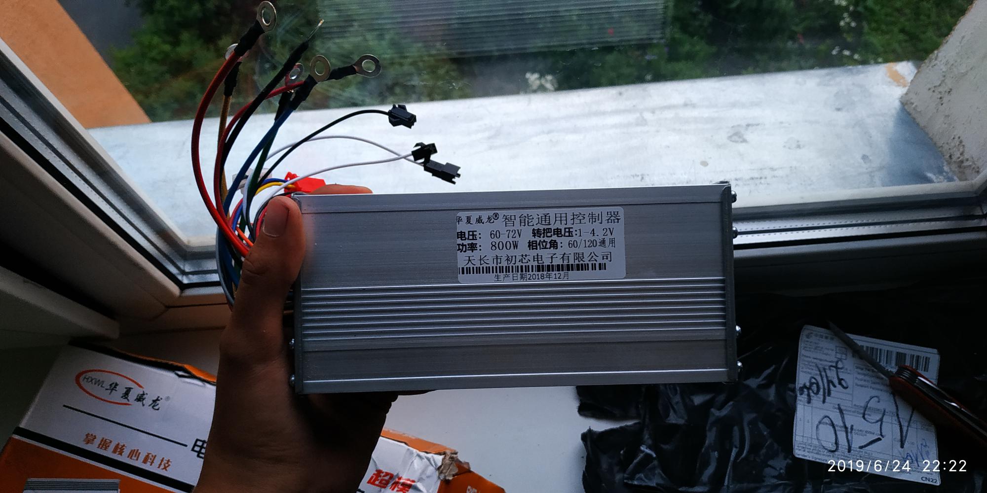

NekitPlay
#304
Вот моя красотулька пришла, старый в раза 2.5 меньше!
На вольтаж не обращайте внимание, он на 48 вольт, форумчанин на КМС заказывал.(китайцы на бок контроллера наклейку повесили, что он даже на 72-84 вольта)))
roma2304
Цитата: Александр. от 24 Июнь 2019 в 19:35Какой же прирост скорости получился, если не секрет?
+10 км
