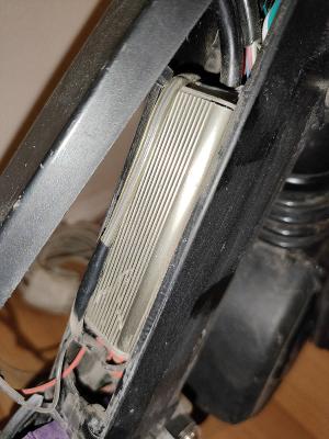

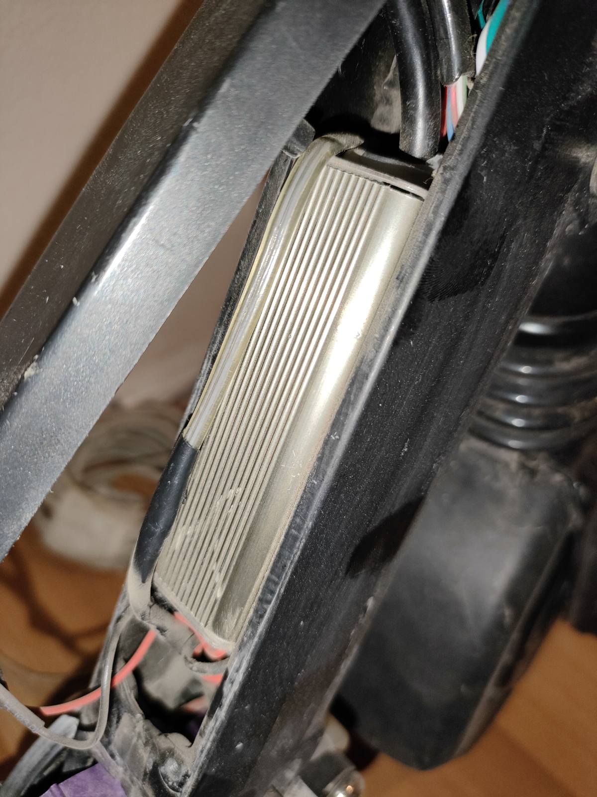

[user]Sonar[/user],  зажал тормоз и покрутил, вибраций вообще нет, просто тугое врещение и все
интересное дело.... положил на бок самокат, что бы покрутить колесо и потом попробовал газ нажимать, дак из стойки руля эхо слышно и оно отчетливо в корпусе (дисплея) слышно, может это звук вибрации МК и этот звук по стойке попадает в новый корпус, и вот этот гул образуется.... в общем завтра попробую разобрать и поролончик заталкать в трубу (стойку руля), об эксперименте доложусь...
Night Fury
[user]nikay[/user], явно звук от механического резонанса. Проявляется на определённой частоте от вибраций мотора. И обычно для его проявления нужна достаточная амплитуда этих вибраций. То есть когда большие токи в моторе текут - при разгоне или тормозе. Поэтому определение причины затруднено - на холостом ходу всё тихо. Я тоже с такими звуками неоднократно боролся. Из того что я выявлял и устранял в разное время: трещина в вилке около места сварки к восьмигранному штоку; ослабленный винт крепления крючка на хомуте рулевой трубы; вибрация пружины внутри складной ручки руля (я избавился от механизма складывания ручек, заменив его цельной трубой); и самое прикольное - месяца три меня доставал очень неприятный звонкий резонанс в определённый момент при разгоне. По звуку напоминал вибрирующую пружину. Звук откуда-то из рулевой колонки. Даже руками ощущался. Но в руле у меня пружин больше нет. Я перебирал передний амортизатор. Разбирал механизм складывания, там есть пружина, но оказалось к вибрации она не склонна. Закреплял контроллер. Всё безрезультатно. В определённый момент по статистике появления звука до меня дошло. Это резонировала возвратная пружина в курке тормоза... В резонансе её витки дрожали и получался мерзкий громкий звук. Разобрал курок. Сначала хотел обмазать пружину густой смазкой. Это тоже решило бы проблему. Но потом решил натянуть на один виток 5см тонкой термоусадочной трубки. Резонанс был побеждён.
Night Fury
Цитата: nikay от 13 Май 2022 в 19:57завтра попробую разобрать и поролончик заталкать в трубу (стойку руля)
В подвесе передней вилки (там где болт, шайбочки) тоже много чего звучать может. У меня сейчас посторонних звуков там нет, но внизу рулевой трубы уже по традиции звукопоглощающий рулетик из войлока
nikay
[user]Night Fury[/user],  спасибо за ответ, в общем засунул в стойку кусочек поролона, и чуть чуть уложил в корпус (дисплея) звук прекратился, но иногда подгуживает, в общем это не тех. неисправность, видимо корпус несколько иной по внутренней конфигурации и образовывался резонансный звук, котрый усиливался в этом корпусе, я рад, что так все обошлось, потому что первоначально напугался, что чтото сломалось

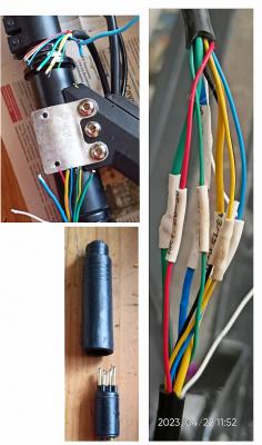

Дело как уже и писали многие в обрыве (плохого соединения) одной из фаз.
Прозвонил сначала колесо - спасибо раскладке опубликованной выше - все нормально. Значит и в вилке все нормально.
Решил прозвонить фазы через контролер чтобы не вскрывать разьем-розетку, для подтверждения отсутствия там обрыва.
Разобрал контролер. Начал прозванивать и случайно заметил что одна из фаз плохо припаяна к плате... Припаял. и чудо - все заработало отлично. Никакого гудения, мощность как при покупке.

По теме — изрядно намучавшись с этим разъёмом и от желания поехать прям "здесь и сейчас" принято радикально решение:
И все сразу встало на свои места!
:)  в смысле — поехало! Без дрыганий, рычания и тп регулярных "прелестей".
