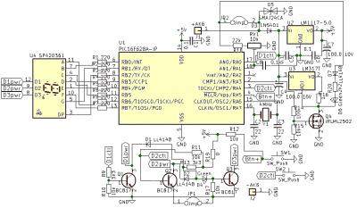

Собираю простое разрядное устройство для рабочих и сравнительных тестов ЗУ на 12А*ч AGM. Разрядный ток фиксированный, 1.2А, охлаждение естественное.
Благодаря транзисторам Q1-Q3, ток светодиодов 7-сегментного индикатора проходит через кристалл микроконтроллера всего один раз, с +5В на аноды, а не дважды, как было бы, если подключить и катоды к выводам МК. Диодно-транзисторный логический элемент И-НЕ зажигает третий разряд, когда отключены первый и второй, тем самым, экономя ножку. Кнопки будут служить для калибровки прибора. С их помощью можно будет ввести в энергонезависимую память фактический ток данных экземпляров LM317T и токозадающего резистора. Калибровка напряжения прекращения разряда - многооборотным подстроечным резистором. Питание МК от LM1117-5.0 для данных целей можно считать прецизионным. Разряд прекращается по срабатыванию встроенного компаратора, с опорой от встроенного ЦАП.

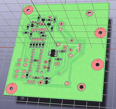

3Д-модель от другого индикатора, размещена за неимением более похожей.
Не помешает добавить на вход двуханодный супрессор 24В, и можно будет травить плату.

Цитата: Паяка от 18 Фев. 2019 в 23:28Собираю простое разрядное устройство
Конструктивная критика приветствуется?
Паяка
GT TF1 60V 20Ah Chilwee DZF
S_Kov
Цитата: Паяка от 18 Фев. 2019 в 23:54очень приветствуется!
Тогда начнем.
1) Зачем вам кварцевый резонатор? Чем не подходит 1% точность встроенного генератора? В качестве бонуса освобождаются две ноги.
S_Kov
Точность измерения напряжения с помощью компаратора невысокая. Особенно если учесть, что и питание , от стабильности которого зависит точность измерения, гарантируется у стабилизатора только +/-1%. Т.е. для вас точность всего прибора в 1% - предел мечтаний.
2) Почему есть R19? А аналога для другой кнопки нет?  Как вы собрались опрашивать кнопку через ножку, которая работает только как вход?
3) R1-R8 я бы убрал. Эмиттеры транзисторов я бы объединил и поставил между ними и землей один-два диода. Ну, или на худой конец стабилитрон на 2.4 вольта
4) Вообще, колхоз с диодно-стабилитронной схемой И-НЕ надо убирать по любому. Для этого надо освободить одну ногу МК. Задача трудная, но кмк решаемая.
5) Ну и уже традиционный совет - использовать цифровые транзисторы с целью "уполовинивания" количества резисторов в схеме.
6) PIC16f628A уже стал дорог в силу своей древности, раритетности и антикварности.  Советую перейти на более современный.  И на порядок более навороченный в том же корпусе. Типа PIC16F1847.
Паяка
#221

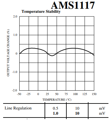

[user]S_Kov[/user], 1) кроме как минимум пары штук для своих нужд, собираюсь подарить 2 экземпляра ув. [user]tj™[/user], вместе с двумя GS-12-12 для сравнительных тестов ЗУ. Если приборы не будут иметь кварцев, тесты будут небезосновательно сочтены недостоверными.
AMS1117-5,0, которые я применяю, обеспечивают точность относительно начального напряжения и температурную стабильность не 1, а 0.25%.
МК будет не измерять напряжение, а только ждать касания 10.5В. Мы считаем ампер-часы, а не ватт-часы.
2) R19 нужен, чтобы случайно не замкнуть выход ЦАП на землю. У PIC16F628A при использовании внутреннего ЦАП для опоры компаратора, его выход занимает ножку, как если бы опора была внешней. Эта кнопка используется только в режиме калибровки.
3) Если так поступить, яркость сегментов будет различаться, т.к. светодиоды внутри индикатора не совсем идентичные.
4) Не такой уж и колхоз, нормальная логика. Все ноги данного МК задействованы. Но стабилитрон всё же заменю светодиодом, т.к. 2.4В стабилитрон приоткрывается и пропускает микротоки уже при 0.9В.
5) 6) У меня есть в наличии именно такие индикаторы, транзисторы, PIC, LM317, радиаторы. Потому такое решение, под конкретную цель, - контрольный разряд по ГОСТ, до 10.5В током 0.1Сном.

S_Kov
ЦитироватьS_Kov, 1) кроме как минимум пары штук для своих нужд, собираюсь подарить 2 экземпляра ув.  tj™, вместе с двумя GS-12-12 для сравнительных тестов ЗУ. Если приборы не будут иметь кварцев, тесты будут небезосновательно сочтены недостоверными.
1) Ну, если хочется кварц, пусть будет ;)
Цитировать
Это надо было отдельно оговорить, на что в вашей схеме не надо смотреть.
Несоотвествие схемы и реальной конструкции делает бессмысленным рассмотрение схемы
и поиски вариантов  ее улучшения. Надеюсь, больше там несоотвествий нет.
Цитировать
2) Это какая-то ерунда. Только от вашего желания зависит, будет внутренняя опора транслироваться наружу или нет.
Как запрограммируете так и будет. И R19 явно ни к месту.
Жаль, что вы так и не написали, как собираетесь опрашивать кнопку, подвешенную на ножку RA5,
которая может только вводить данные. Дело в том, что ее никак нельзя опросить в вашей схеме.
И еще у вас явная ляпа с управлением полевиком. Вы так никогда его не откроете. Этот выход МК с открытым стоком, поэтому требует внешней подтяжки к питанию. А резисторы , навешенные вокруг затвора полевика, можно просто выбросить из схемы.
Цитировать
Можете поверить моей седой бороде - разницы вы не заметите.
Цитировать
Понимаете, я , конечно, не настаиваю на своей точке зрения, но все-таки .. В каждой схеме должна быть внутренняя гармония и логика. Я воспринимаю хорошо спроектированную схему, как некий предмет, вызывающий удовольствие от его созерцания. Проще говоря, гармония - это синоним красоты, а хорошая схема должна быть красива. Ваш колхоз вызывает у меня ассоциацию с большой чернильной кляксой на благородном полотне известного художника.
Ну, может, я немножко преувеличиваю. Но мне трудно понять, почему вы не хотите освободить одну ножку МК и убрать
колхоз, ведь для этого не нужно даже отказываться от кварца. Мне не хочется вам подсказывать решение - уверен, что вы и сами легко догадаетесь, если дадите себе труд немножко подумать.

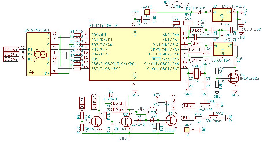

Паяка
Цитата: S_Kov от 19 Фев. 2019 в 05:41Жаль, что вы так и не написали, как собираетесь опрашивать кнопку, подвешенную на ножку RA5,
Верно, встроенная подтяжка WPU у этого PIC на порте B. Переделаю схему. Надо мне было удостовериться по даташиту, а не рисовать по привычке к другим PIC. Но внести изменения в KiCAD недолго. :-)
Цитата: S_Kov от 19 Фев. 2019 в 05:41Только от вашего желания зависит, будет внутренняя опора транслироваться наружу или нет.
А вот это для PIC16F628 неверно. Он позволяет задействовать один компаратор, только заняв 2 вывода. Потому опора будет соединена с ножкой, этого не избежать.
Ставлю + в репутацию за внимательность! :wow:
Добавлено 19 Фев. 2019 в 15:03
Цитата: S_Kov от 19 Фев. 2019 в 05:41Можете поверить моей седой бороде - разницы вы не заметите.
Верю, и на собственном опыте знаю. Разница заметна, но цифры различимы. Тем не менее, лучше сделать правильно. 8 SMD резисторов не разорят, и габаритов заметно не увеличат.

Паяка
[user]S_Kov[/user], спасибо, проблем нет. За исключением множества забот, мешающих основательно сесть за проект и реализовать его максимально эффективно. Мультиплексировать кнопки со светодиодами умею. :-) Вторая кнопка теперь разделяет ножку с открытым коллектором и подтянута к +5В резистором в цепи базы. Первая также получила внешнюю подтяжку. Регистры сдвига и счётчики использовать нет желания. Их у меня нет, и с их появлением поделка перестанет быть предельно простой, что отпугнёт новичков в электронике.
С учётом пожелания ув. [user]dvlad666[/user], добавлен светодиод, сигнализирующий о том, что разряд продолжается. Ранее эта функция возлагалась на мигание десятичной точки.
Не спорю, многое можно сделать другими способами. На данный момент, хочется пристроить в эти разрядные устройства неликвидные микроконтроллеры и индикаторы, пусть не лежат без дела. Разумеется, ещё лучше добавить экран, регулировку и измерение тока и напряжения и т.д., но это уже получается заглавный прибор темы, который тоже доделаю, и обнародую действующий вариант. А сейчас мне нужно несколько штук простых разрядных устройств под конкретную задачу из того, что имеется и не жалко.
Итого уже получаются 3 электронных нагрузки: уже опробованная простая на LM324 с китайским показометром, продвинутая на Атмеге/Ардуино, и эта минималистичная.

S_Kov
Цитата: Паяка от 19 Фев. 2019 в 17:47спасибо, проблем нет.
Немножко жалко стабилизатор. Ему будет трудно рассеивать 10-15 ватт. Хороший радиатор или вентилятор?
Еще жалко супрессор. Ну хотя бы обычный стеклянный предохранитель в основную силовую цепь,
или позистор на пару ампер..
А диод D7 не лишний? Его диод D3 никак не заменит?
Паяка
#232
[user]S_Kov[/user], радиатор достаточный, от строчной развёртки 3УСЦТ, на термопасте без прокладки. Супрессор просто погасит перенапряжение от статики, если таковое возникнет. Приборам с открытыми выводами и крокодилами не помешает его иметь, хоть и необязательно. Без D7 можно обойтись, он поставлен, чтобы не переделывать трассировку.

Паяка
#233
Разрядное устройство в сборе. Осталось написать прошивку, с учётом пожеланий уважаемых коллег.
То, что раньше делалось с привлечением мультиметров, часов и колхозных нагрузок, теперь будет осуществляться специализированным калиброванным прибором.
