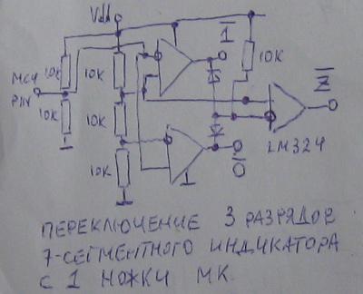

Случай, когда пригодилась троичная логика. С помощью такой схемы, можно переключать 3 разряда индикатора одной ножкой, а четвёртый ОУ пригодится для усилителя сигнала шунта. Узел предназначается простому программируемому показометру, могущему измерять напряжение, ток, а также считать ампер-часы. Нарисован для индикатора с общим катодом. На случай общего анода, нужно поменять местами инвертирующие и неинвертирующие выводы компараторов и развернуть диоды.
Если нужно освободить ещё один ОУ, например, для ИТУН, можно заменить правый компаратор на DTL элемент И-НЕ, как в разрядном мини-устройстве.
А так можно считать 3 состояния с ножки, имеющей только цифровой вход, зато с программно включаемой WPU (слабой подтяжкой к Vdd).

Цитата: Паяка от 09 Май 2019 в 11:33А так можно считать 3 состояния с ножки, имеющей только цифровой вход, зато с программно включаемой WPU (слабой подтяжкой к Vdd).
Не очень толковый вариант.
На самом деле не нужны никакие подтяжки, ни встроенные, ни внешние.
Можно использовать известный факт, что (по крайней мере) PIC-контроллеры имеют встроенные ограничители тока выхода и совершенно имунны к любым закорачиванием
своих выходов между собой или на питание-землю. Ограничивающим фактором является ограничение на общий ток через все выводы. Так что коротить на землю одновременно больше 5-8 выводов надо уже посмотрев предварительно в даташите максимальный суммарный ток ;)
Я так делаю опрос кнопок и это один из самых надежный и устойчивых
к помехам способов опроса кнопок, известных мне.
Кнопка просто закорачивает выход на землю.
Вы настраиваете порт на вывод, выдаете в него единицу, а потом, не переводя порт в режим ввода,
читаете значение его выхода. Если там ноль - кнопка нажата. Если единица- отжата.
Аналогично можно подвесить кнопку на питание и выдавать тестовый ноль.
Для реализации опроса вашего внешнего источника с тремя состояниями
надо просто совместить два этих метода.

[user]S_Kov[/user], в данной задаче все выходы заняты, свободна только ножка MCLR/Vpp, у которой есть WPU.

Цитата: Паяка от 09 Май 2019 в 13:43в данной задаче все выходы заняты,
Понятно. Надеюсь, что помеховая ситуация идеальна, т.к. перекрыть ваши микроамперы любой маломощной помехой нетрудно. Вообще, я стараюсь избегать ситуаций, когда не остается свободных ног у МК.
Как показывает опыт это оказывается дешевле ;)

Цитата: S_Kov от 09 Май 2019 в 13:35известный факт, что (по крайней мере) PIC-контроллеры имеют встроенные ограничители тока выхода и совершенно имунны к любым закорачиванием
Откуда этот факт? Мне такое неизвестно. Более того, используемые мной PIC не имеют таких ограничителей, в отличие от ОУ. Если же ограничить общий ток питания, будет происходить просадка и сброс.

Цитата: Паяка от 09 Май 2019 в 14:32Откуда этот факт? Мне такое неизвестно. Более того, используемые мной PIC не имеют таких ограничителей, в отличие от ОУ. Если же ограничить общий ток питания, будет происходить просадка и сброс.
Ну, я начинал с практических опытов ;)
Кажется, еще на 84-м PIC-е, потом это все неоднократно повторял на более старших МК.
Режим короткого замыкания на землю дает примерно 25-30mA, замыкание на VDD при 5-ти вольтах дает порядка 35-40мА, что несколько выше допустимой величины , поэтому я редко использую этот режим.
Как обычно, после опытов, начинаешь читать даташит ;))
В даташите есть несколько упоминаний о предельных нагрузках на порт.
Можно начать с
• High current sink/source for direct LED drive
На светодиоде может падать 1.6V а иногда и меньше (зависит от цвета).
Вообще, мне встречался в литературе специальный термин "перегрузка порта", с которым связаны некоторые интересные вещи. Это когда порт выдает логическую единицу (например), а внешняя нагрузка подсаживает выход до величины менее логической входной единицы. Тут возникают некоторые тонкие моменты в программировании PIC-а, т.к. в режиме перегрузки при работе с соседним битом порта вы рискуете сбросить в ноль выход перегруженного порта..
Далее, есть такая полезная табличка в даташите:
Total power dissipation(1) ...800 mW
Maximum current out of VSS pin ...300 mA
Maximum current into VDD pin ...250 mA
Maximum output current sunk by any I/O pin...25 mA
Maximum output current sourced by any I/O pin .......................................................................................25 mA
Maximum current sunk by PORTA and PORTB (Combined)............................................................................200 mA
Maximum current sourced by PORTA and PORTB (Combined).......................................................................200 mA
Эта табличка позволяет прикинуть, сколько выводов порта можно одновременно коротнуть на землю ;)

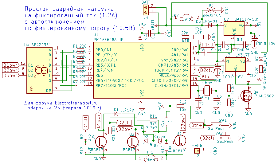

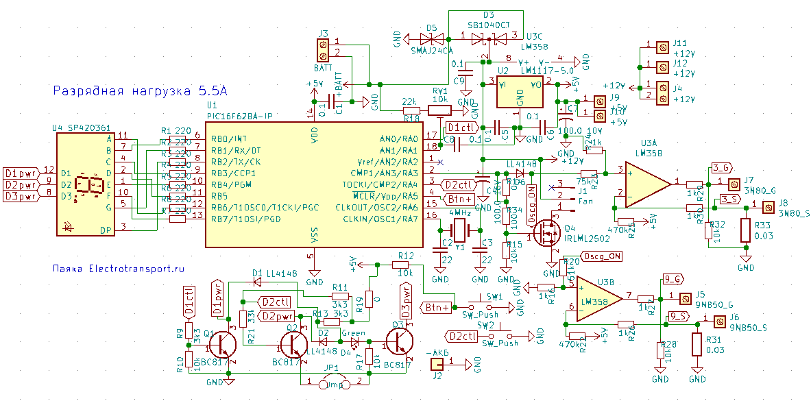

Исходный код ПО версии 3 для разрядной мини-нагрузки
include 16f628a
pragma target clock 4_000_000
pragma target OSC      XT -- кварц 4 МГц
pragma target WDT      DISABLED
pragma target BROWNOUT ENABLED
pragma target LVP      DISABLED
pragma target CP       DISABLED
pragma target CPD      DISABLED
pragma target PWRTE    ENABLED
pragma target MCLR     INTERNAL
pragma EEDATA 0x7C, 0x15 -- 5500 мА
--pragma EEDATA 0xB0, 0x04 -- 1200 мА по умолчанию
--pragma EEDATA 0x28, 0x05 -- 1320 мА прототип
-- разряды индикатора пронумерованы слева направо
alias digit1_on is   pin_A0 -- o вкл. 1 разряд
alias cmp_in    is   pin_A1 -- i
alias vrefout   is   pin_A2 -- i
alias dscg_on   is   pin_A3 -- o вкл. разрядный ток
alias digit2_on is   pin_A4 -- i вкл. 2 разряд
alias btn_plus  is   pin_A5 -- i кнопка плюс
alias clkout    is   pin_A6 -- i
alias clkin     is   pin_A7 -- i
alias btn_minus is   pin_A4 -- кнопка минус
var bit minus_dir at TRISA:4
alias dp_on     is   pin_B2 -- вкл. десятичная точка
const byte segments [20] = { -- кодировка сегментов
--  -A-
-- F   B
--  -G-
-- E   C
--  -D-
--FADECpGB -- согласно соединениям на плате
0b11111001, -- 0  ABCDEF
0b00001001, -- 1  BC
0b01110011, -- 2  ABDEG
0b01101011, -- 3  ABCDG
0b10001011, -- 4  BCFG
0b11101010, -- 5  ACDFG
0b11111010, -- 6  ACDEFG
0b01001001, -- 7  ABC
0b11111011, -- 8  ABCDEFG
0b11101011, -- 9  ABCDFG
0b01111010, -- 10 ACDEG
0b10011001, -- 11 BCFE
0b01110000, -- 12 ADE
0b01111000, -- 13 ACDE
0b00011010, -- 14 - n CEG
0b11010010, -- 15 - f AEFG
0b00000000, -- 16 - пусто
0b11010000, -- 17 - r AEF
0b00111011, -- 18 - d BCDEG
0b10101011  -- 19 - y BCDFG
--FADECpGB
const letter_o = 0
const letter_n = 14
const letter_f = 15
const space    = 16
const letter_r = 17
const letter_d = 18
const letter_y = 19
var volatile byte sec_100 = 0 -- сотни секунд
var volatile byte sec_10  = 0 -- десятки
var volatile byte sec_1   = 0 -- единицы
var volatile byte ah_1    = 0 -- единицы А*ч
var volatile byte ah_10   = 0 -- десятые доли
var volatile byte ah_100  = 0 -- сотые доли
var volatile byte ind1 --
var volatile byte ind2 --- вывод на индикатор
var volatile byte ind3 --
var volatile word current -- ток разряда в мА
var byte current_byte[2] at current
var volatile word current_old -- старая константа
var volatile word mas = 0 -- счётчик мА*с
var volatile byte scaler = 0 -- делитель 250Гц на 125
var volatile byte idle = 0    -- счётчик простоя
var volatile byte minus_count = 0 -- удержание кнопки
var volatile byte threshold = 0 -- Порог отключения
var volatile byte ind_off_count = 0 -- Секунды до откл. индикатора
var bit ind_off_count_64 at ind_off_count:6 -- 64 секунды
var volatile byte flags = 0 -- флаги конечного автомата
var bit digit1_next   at flags:0 -- Передача индикации
var bit digit2_next   at flags:1 -- следующему разряду
var bit dp_1          at flags:2 -- Позиция десятичной
var bit dp_2          at flags:3 -- точки
var bit second        at flags:4 -- Прошла секунда
var bit minus_pressed at flags:5 -- Нажата кнопка "-"
var bit plus_pressed  at flags:6 -- Нажата кнопка "+"
var bit clock         at flags:7 -- Режим секундомера
var volatile byte flags1 = 0
var bit dscg_enable   at flags1:0 -- Разрешение разряда
var bit calibr_mode   at flags1:1 -- Режим калибровки
var bit minus_detect  at flags1:2 -- Антидребезг "-"
var bit plus_detect   at flags1:3 -- Антидребезг "+"
var bit even          at flags1:4 -- Делитель 2Гц на 2
var bit minus_hold    at flags1:5 -- Минус удерживался
var bit threshold_set at flags1:6 -- Переключение порогов
var bit dscg_finished at flags1:7 -- Разряд завершён
var volatile byte flags2 = 0
var bit ind_off       at flags2:0 -- Индикатор выключен
var bit cmp_rdy       at flags2:1 -- Компаратор сработал
alias cmp_out is CMCON_C2OUT
procedure interrupt is
pragma interrupt
if PIR1_TMR2IF then -- динамическая индикация
  PIR1_TMR2IF = off
  if !(dscg_enable|clock|calibr_mode|threshold_set)then
   ind1 = letter_o  -- Если не выбран ни разряд,
   if cmp_out then  -- ни секундомер, ни калибровка,
    ind2 = letter_f -- ни переключение порогов,
    ind3 = letter_f -- показываем состояние компаратора
   else
    ind2 = letter_n
    ind3 = space
   end if
   dp_1 = off
   dp_2 = off
  end if
  if ind_off then
   portb =  0
   dp_on = off
  elsif digit1_next then    -- включаем 1 разряд
   digit1_next = off
   digit2_next = on
   portb = segments[ind1]
   dp_on = dp_1

#267
Вариант мини-нагрузки на 4-6А. Вместо стабилизатора тока на LM317 использовано 2 ИТУН на бывших под рукой мосфетах с расширенной SOA и ОУ. Оба в изолированных корпусах, для улучшения теплоотвода зачищенных алмазным напильником до обнажения меди подложки. (Не перестарайтесь, чтобы не разрушить транзистор!) На время сего колхозного действа, выводы транзисторов соединены между собой, дабы не пробить затворы. В медном сердечнике радиатора просверлены глухие отверстия 2.5, нарезана резьба М3, сняты фаски.
Схема. D6 служит тому, чтобы при отключенном разрядном токе напряжение на входе ИТУН гарантированно равнялось практически нулю. Смещение с R22, R25 предназначено для гарантированного покрытия ошибки ОУ. Благодаря этому, при низком логическом уровне на выходе RA3 ИТУНы действительно полностью выключены. Светодиод индикации разряда не нужен, т.к. его роль выполняет вентилятор.
Диод защиты от подключения в неверной полярности D3 установлен на небольшой радиатор. В таких нагрузках стоки теплорассеивающих транзисторов и общий катод защитного диода, т.е. подложки всех силовых элементов, соединены с одной и той же цепью - защищённым силовым плюсом, потому, если есть место на общем радиаторе, можно установить диод и мосфеты на него, без изолирующих прокладок. Но у меня нашёлся не обычный Intel S-478 box в виде массивного алюминиевого блока, а топовый с медным цилиндром, на нижнем торце которого уместились всего 2 корпуса TO-220. Потому защитный диод снабжён отдельным радиатором.
