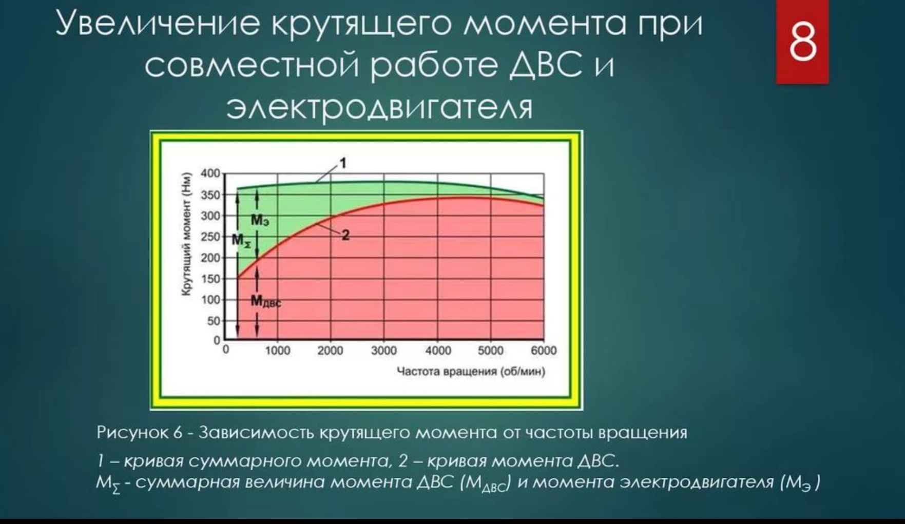

К сожалению, суперконденсаторы весьма не дешевы и их удельная емкость собальт-литию проигрывает. Но их тоокотдача впечетляет.  Наблюдал я в своё время один очень интересный проект. В 318 бимер добавили небольшой форсированный электромотор и небольшой суперконденсатор. Заряда суперконденсатора хватало всего на 5-15 сек буста (когда подключался электромотор) на старте или для резвых ускорений, помогая быстро вывести ДВС в  зону его  максимального момента и КПД. И этот малыш, соответственно, рвал на светофорах  своих мощных старших братьев в клочья. Интересно, как на такие гибриды налог на мощность считают? По суммарной пиковой мощности обоих моторов  или только по ДВС?
ПС. Идеальный тандем - электромотор с высоким моментом на низах заполняет провал момента ДВС на разгоне:
И в результате получаем «звереныша» который практически на прямой  передаче стартовать может.
