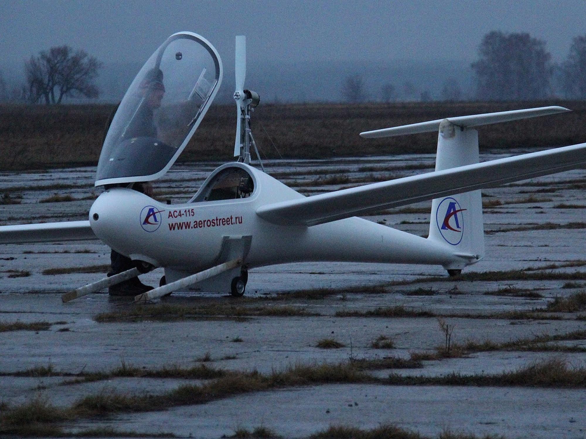

По-моему, только гибридная схема турбина+генератор+электромоторы+аккумуляторы может быть сегодня практична. Специально пишу "моторы" во множ. числе, т.к. вертолёт много теряет и почти ничего не выигрывает от внедрения гибридной ЭУ, а вот достоинства мультикоптера по сравнению с вертолётом интригуют, тут овчинка КМК стОит выделки.
Концепции последовательных авиагибридов есть:
https://fotografersha.livejournal.com/916653.html
http://www.aviapanorama.ru/tag/d-komissarov/
https://aviav.ru/boeing-i-jetblue-investiruyut-elektrosamolet.html
- а серийных комплектующих под эту задачу не встречал (и не особо интересовался).
Кроме того, есть летающие прототипы параллельных авиагибридов, например https://cora.aero/
Если фантазировать - то моторы КМК можно взять "обычные",  а генератор - для экономии массы обязательно на сверхпроводящих электромагнитах: требования по надёжности к нему меньше, т.к. он продублирован акками, да и криорежим проще обеспечить у единичного девайса, размещённого в гондоле, чем у нескольких торчащих в потоке.
