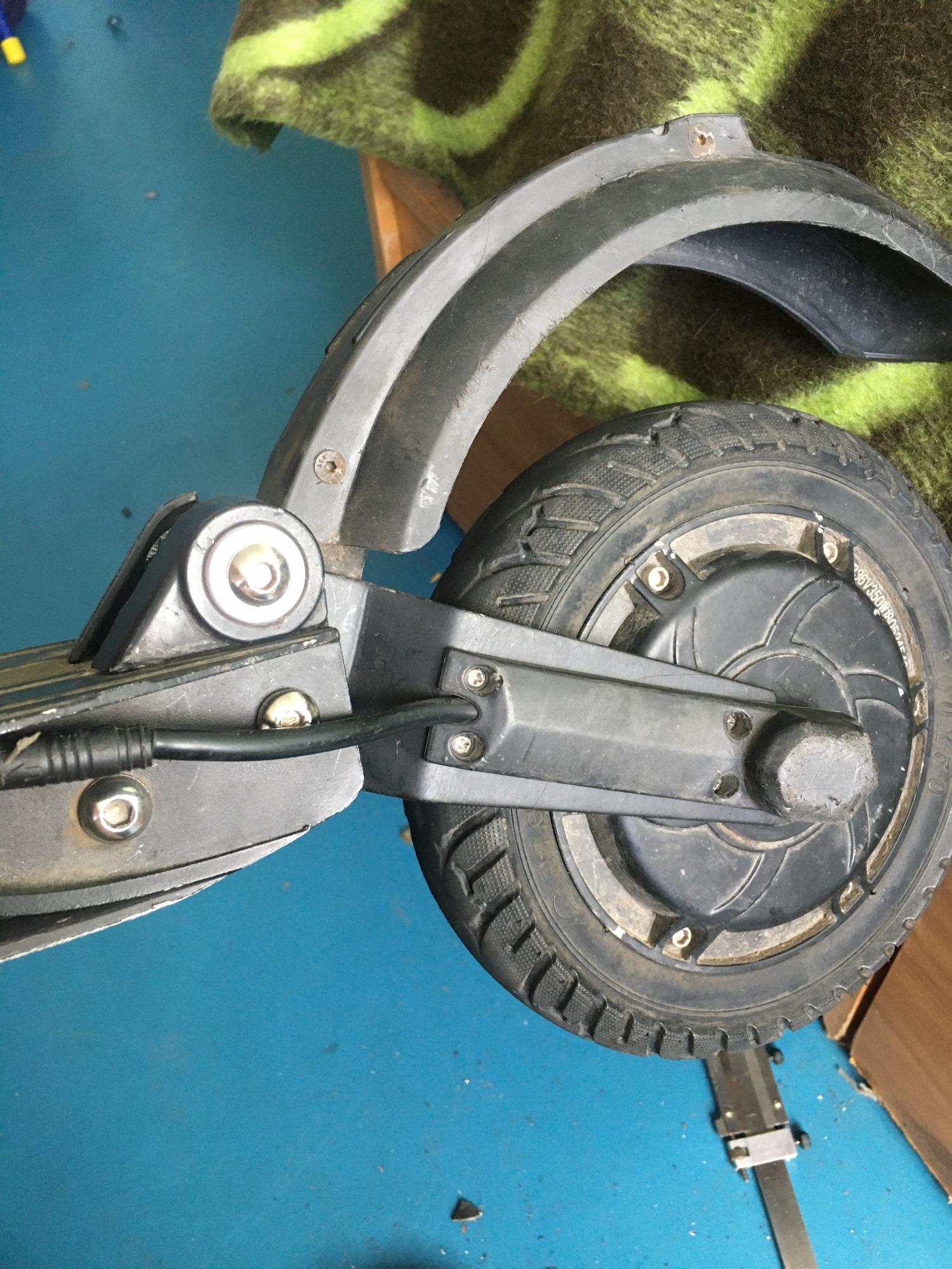

Kostkarp79
В общем поставил МК на свой с3 назад , заказав вилку от версии с3плюс, в целом доволен, едет стабильнее , чем при переднем мк. Плюс торможение «в пол» не грозит перелетанием через руль. Вилку поставил вверх ногами, что дополнительно увеличило клиренс

Kostkarp79
Цитата: Voan_SPB от 14 Авг. 2020 в 20:17
[user]Kostkarp79[/user], Ну и как по ощущениям? тоже хочу переделать, жду провод из китая, вилку уже привезли СДЕКом
По ощущениям супер, при мк спереди много буксовало при разгоне, при езде по грунту вообще был ужас,сейчас едет стабильно, плюс торможение рекуперацией стало намного безопасней, могу с максимальных 30 км/ч тормоз нажимать до упора без риска улететь

Kostkarp79
Правда есть один минус: вилку перевернул и теперь кручок на вилке до крепления на крыле не достаёт (, иногда неудобно, когда надо сложить и зафиксировать
