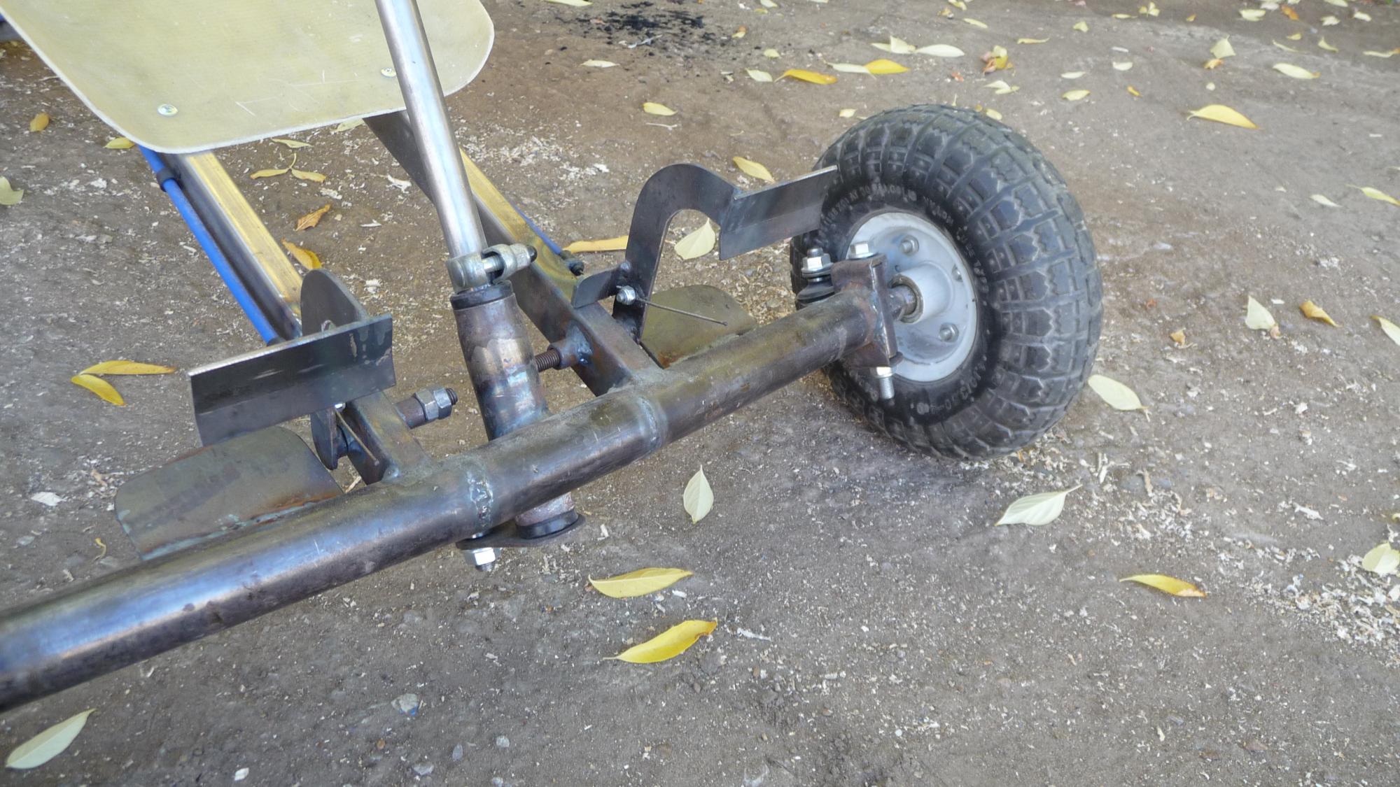

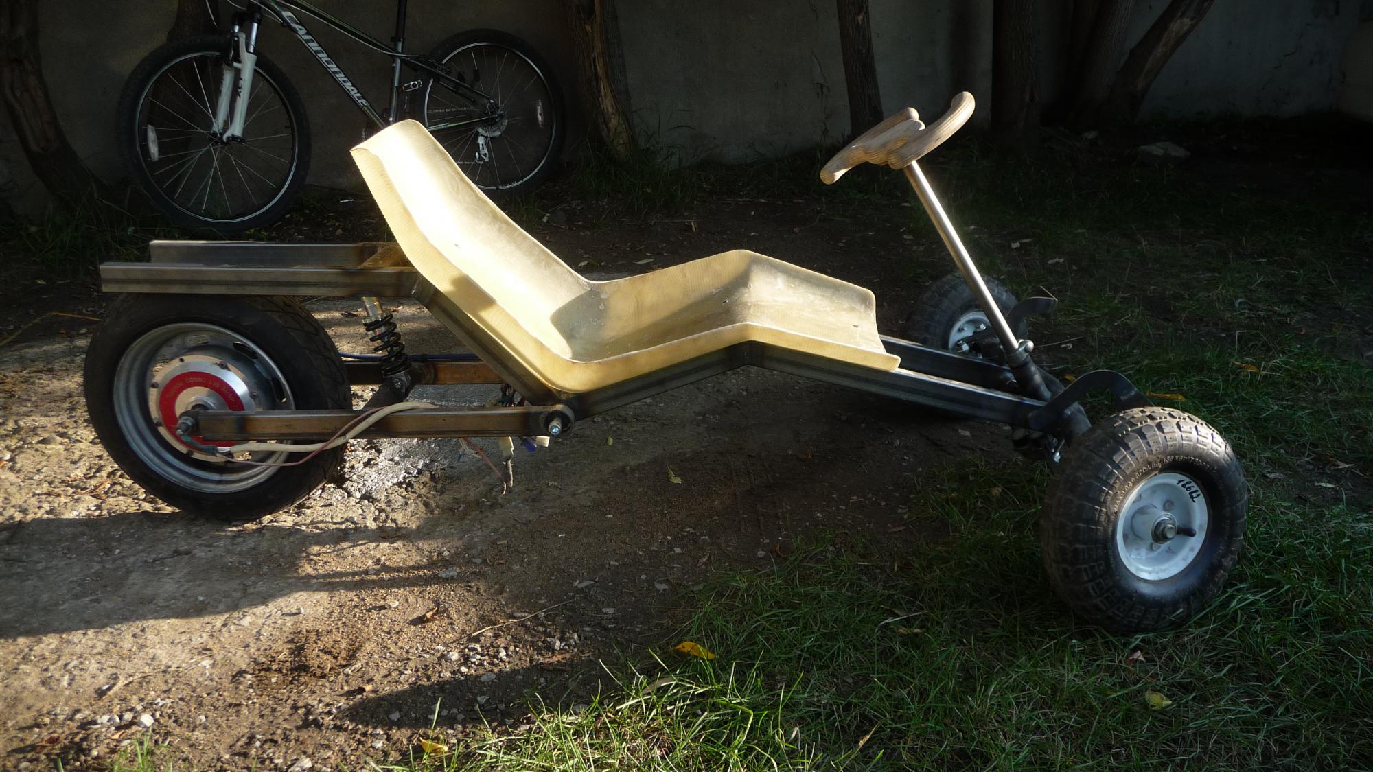

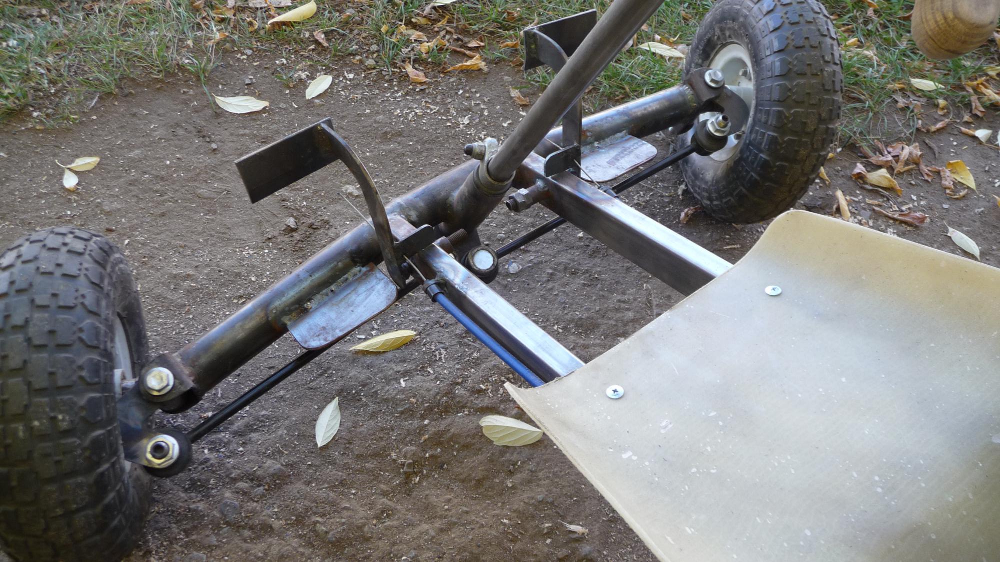

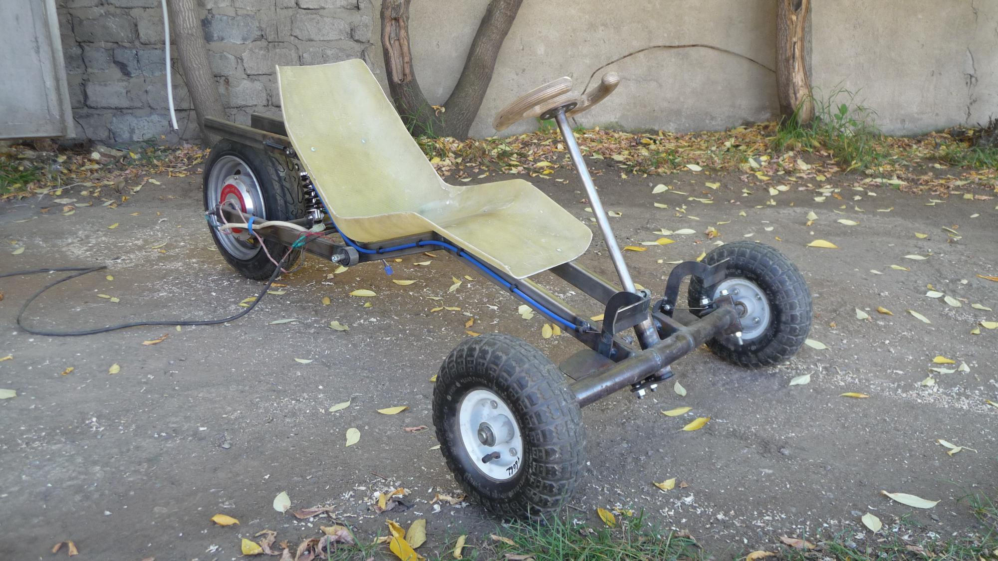

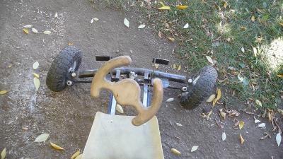

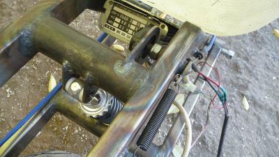

         Делаю трехколесное транспортное средство, для сына. По грузоподъемности выдерживает взрослого человека. Мотор колесо с барабанным тормозом на 500вт, разварил обод сантиметра на три. Газулька на датчике ДПДЗ через тросик. Аккум 13S4P будет на SAMSUNG INR18650-25R. Рулевые тяги это тяги стабилизаторов с тойоты, новые слишком тугие,  нужно будет поменять на Б/У.   Вес конструкции 30кг.

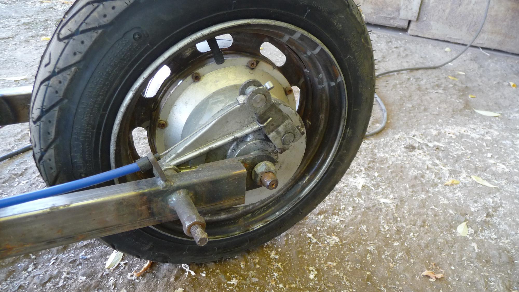

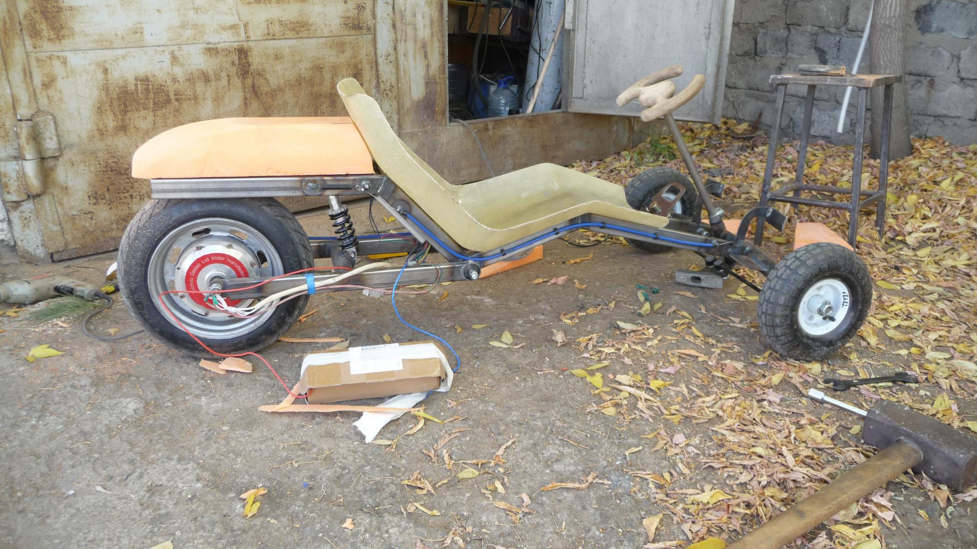

После сборки подключил трайк к блоку питания, оказалось колесо-мотор крутится назад. Развернуть было уже нельзя, так как уже приварил втулку для крепления тормоза, и рубашки тормозных тросиков были уже проложены и закреплены. Скачал здесь на сайте картинку как реверсировать колесо,  переподключил, не работает. Попробовал пару вариантов, понял что угадать не просто. Ну думаю синий на зеленый похожи и перепутать можно, желтый же ни с чем не перепутаешь. Переподключил снова по картинке но приняв что синий это зеленый, а зеленый это синий и вуаля, все заработало как надо.

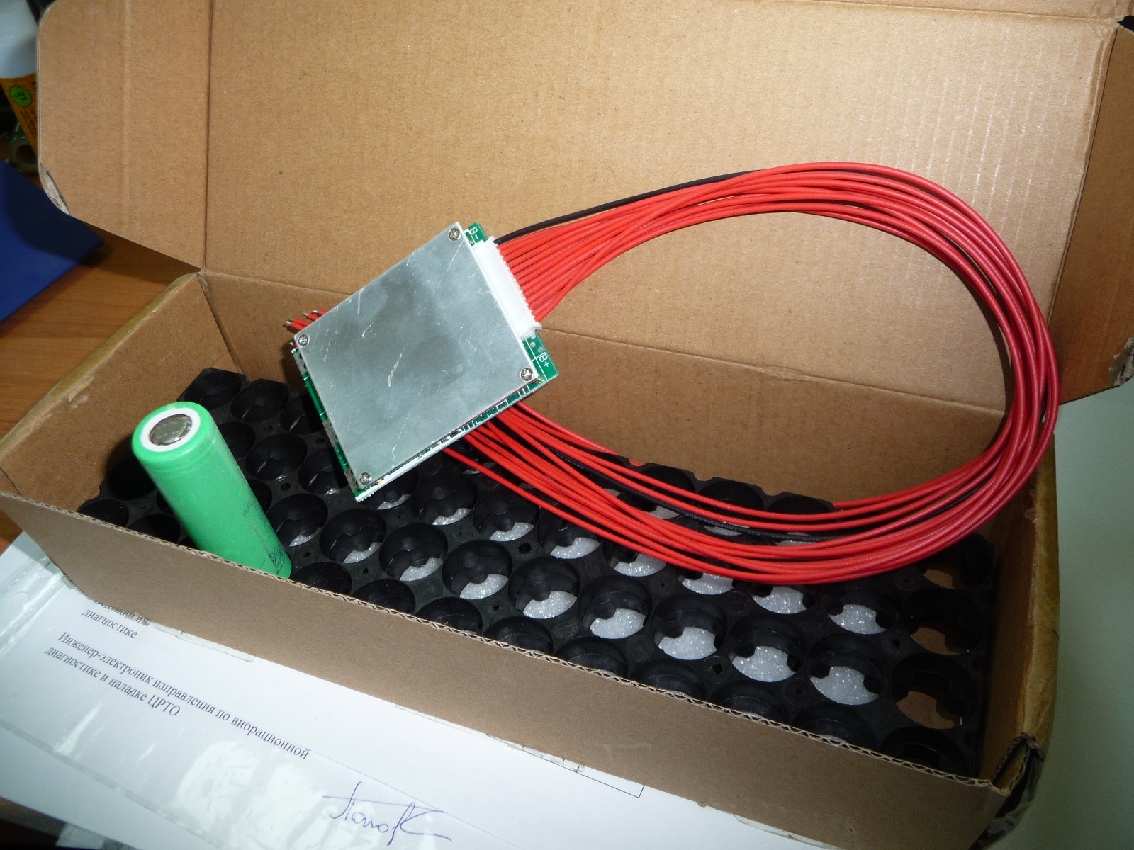

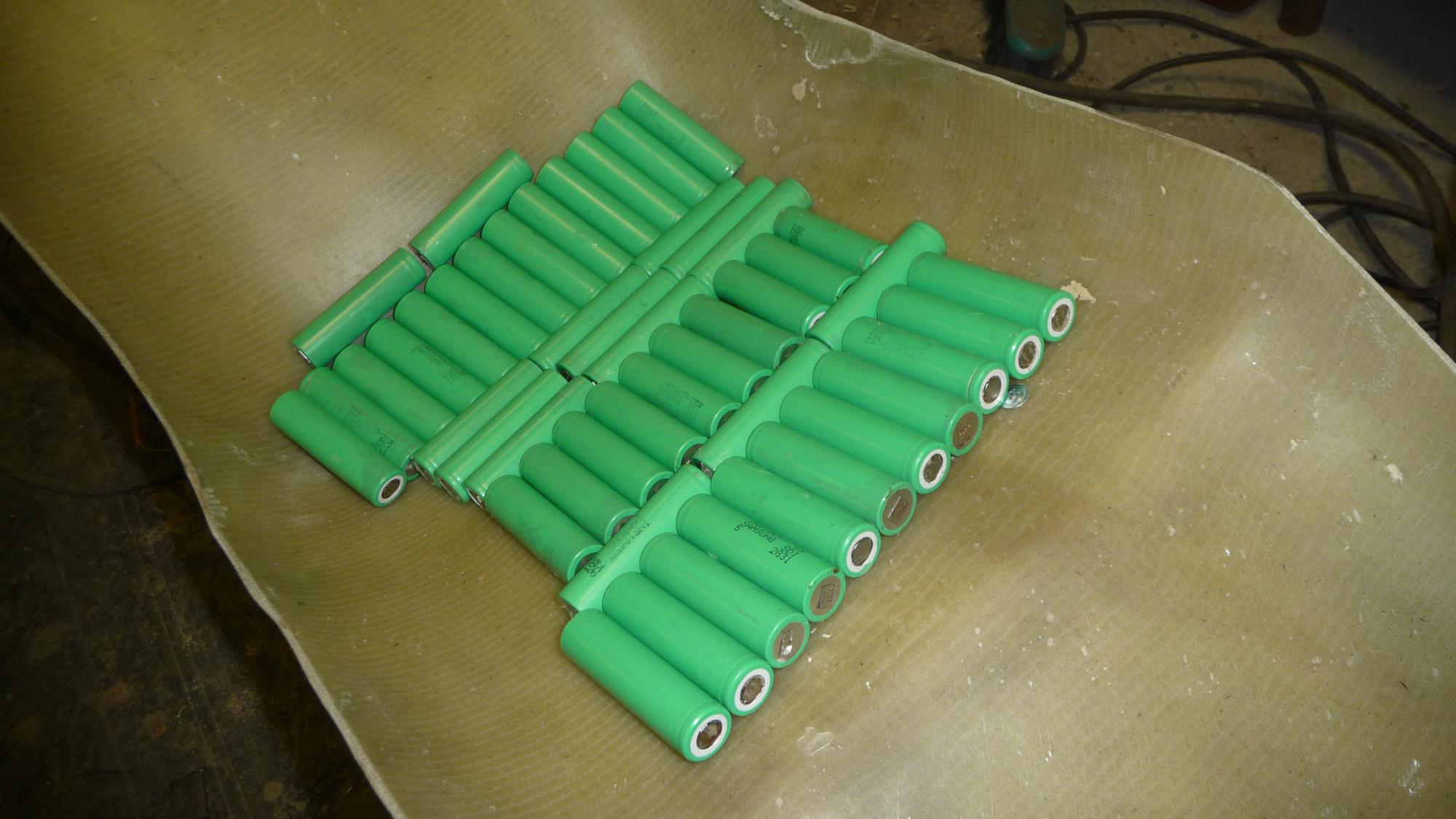

  Батарейки для проекта б/у. Прежний хозяин сначала собрал из них батарею на 48В потом собрал из нее батарею на 12В, но не одного цикла эта батарея  не прошла. Собиралась у прежнего хозяина на термоклее, соединялась сперва сваркой на 48В потом пайкой на 12В. При покупке представляла зрелище не для слабонервных. Но скотч размотал, термоклей разломал(лучше при этом не греть), приваренные ленты с плюсовых контактов легко оторвались,провода отпаял, на минусовых отламывал оставляя кусочки ленты с точками сварки, полведра мусора. Потом спиртиком оттер от остатков термоклея и следов маркера. Заказал на али сепараторы под 18650 13*4 и БМС https://ru.aliexpress.com/item/1-13-s-35A-48-18650/32852691144.html?af=10546_19&aff_platform=default&cpt=1538019368347&afref=http%253A%252F%252Faway.vk.com%252Faway.ph&cn=42pfp3c71mvtq9m9bxe1o7o7hcwr0moq&dp=v5_42pfp3c71mvtq9m9bxe1o7o7hcwr0moq&cv=89827&u_id=41pfnp8bz4o5a131r7xywv2z6hn0pbpe&sk=c8bsD8jI&aff_trace_key=2d3c1f29d9b64a31a0f3314f26057014-1538019368347-02019-c8bsD8jI&terminal_id=5a3792515dd143b486899e843aa42b58
Строю электромобиль http://www.drive2.ru/r/selfmade/835707/

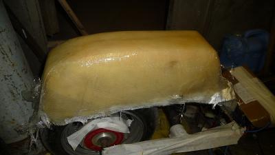

    Сиденье клеил из биаксиальной ткани в три слоя на эпоксидной смоле Этал370+Этал47.  Этот трайк имел предшественника, на который я уже клеил сиденье. Оно было слегка кривовато и я решил его переделать, выровнял, зашпаклевал и на нем как на матрице склеил новое. Для первого варианта я подобие матрицы сделал из железа, по нему выклеивал стеклопластиковый ковшик.

    Спаял батарею, но BMS еще не успел подключить. Что то мне кажеться нужно ее немного доработать, зазор между радиатором и транзисторами в 0.5мм убрать. И еще непонятно как сделать вывод с крайнего ряда банок.

Сделал защиту проводов из мотор колеса. Изоляция была немного повреждена (сбросила меня тарантайка в первый раз). Одел сверху кусочки клеевой термоусадки на поврежденные провода, и поверх надел общую изоляцию из клеевой термоусадки. Ну а дальше в гофру.

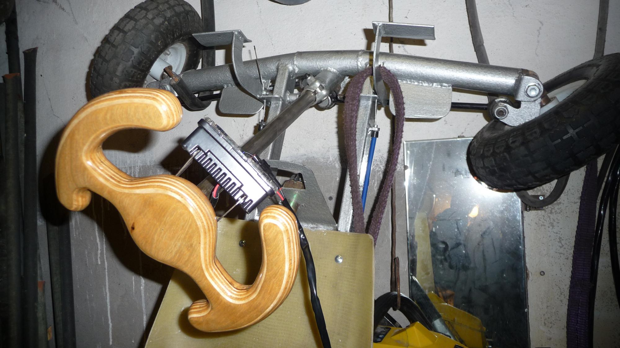

Сделал панельку приборную, поставил ижевский ключ зажигания.

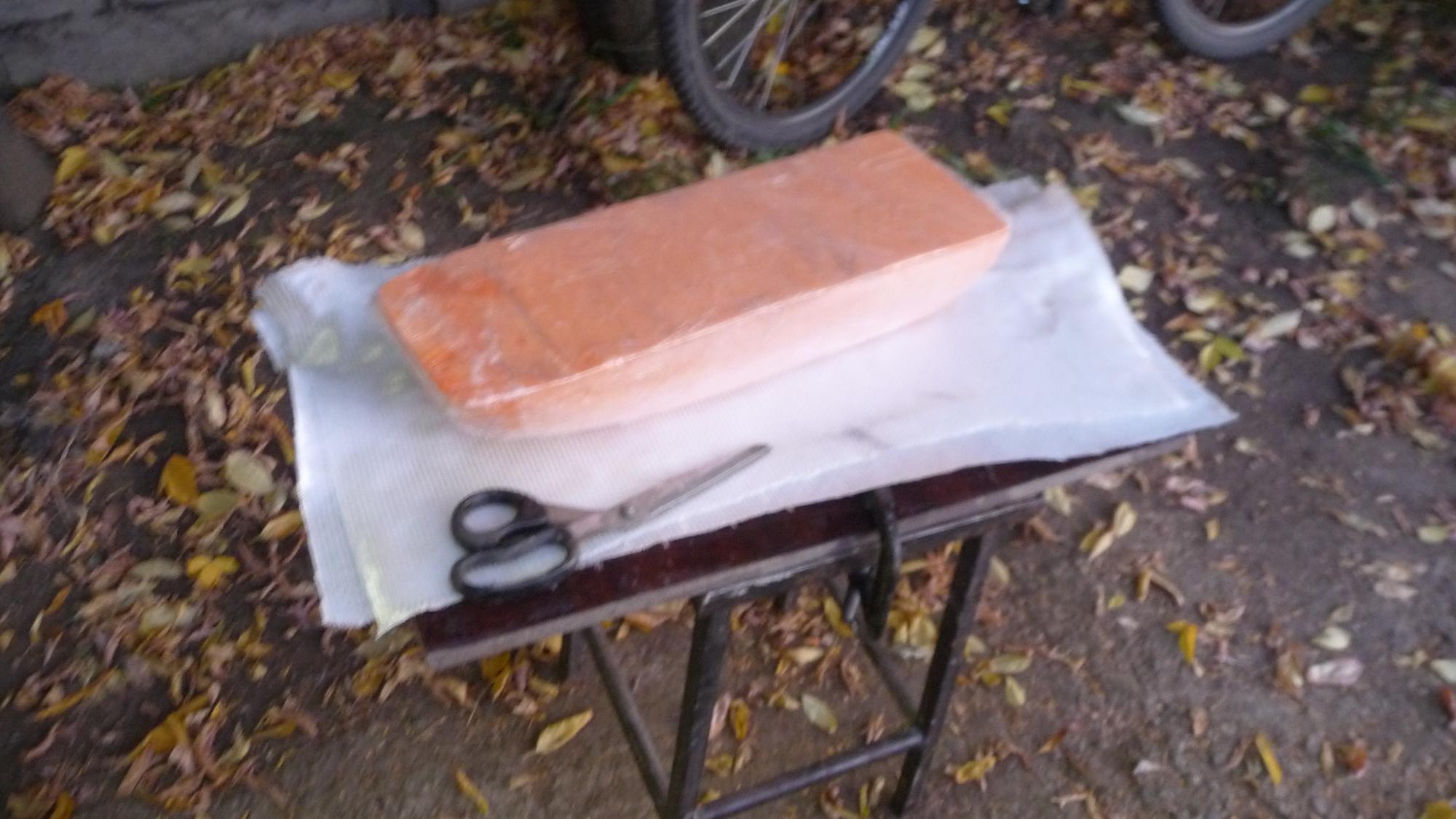

Уже склеил нижнюю половину ящика под аккумуляторы, сейчас клеится верхняя крышка. В качестве разделителя стрейч-пленка.

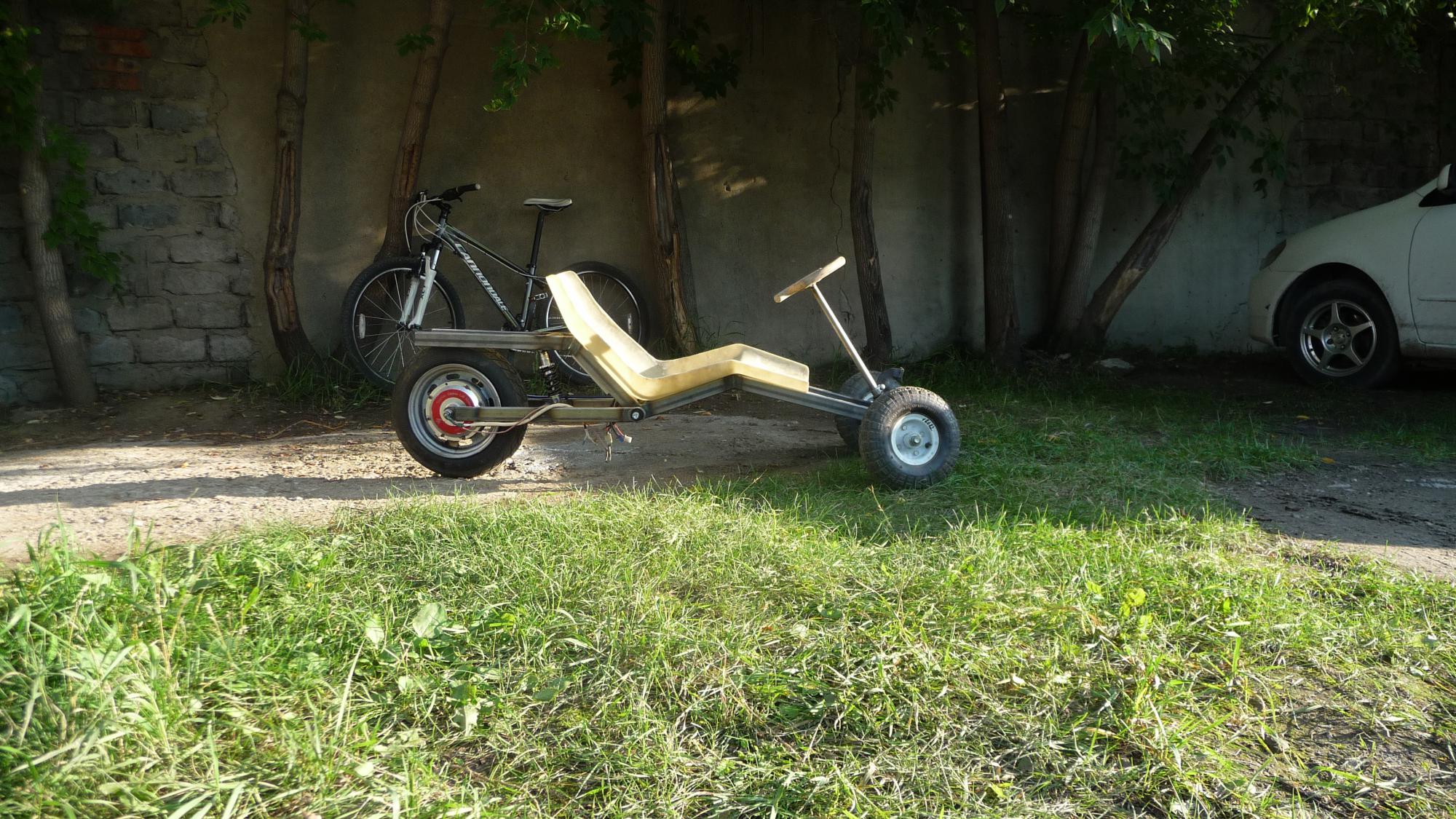

Провели официальное испытание трайка, выбивало автомат на 10А когда я ехал, в остальном все чудесно. Главное что владелец доволен.

[user]Alex_mac[/user], да это еще вроде как не окончательный вид. Нужен свет, не столько что бы самому видеть, а больше что бы другие видели. В коробе под аккум слишком много места, может его укорочу.  Ну и багажник тоже можно, но важнее что бы удобно было загружать выгружать в багажник автомобиля. Вес, габариты, как брать, все важно.

я б еще рулевой вал не сплошной сделал. и бампер из гнутой пластиковой трубы например.

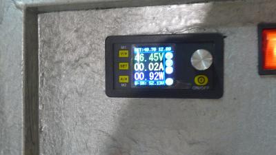

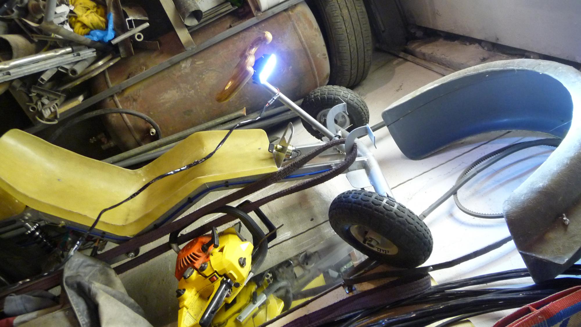

     На зиму, снял аккум завернул в полиэтилен и пеноплен и убрал в кессон, что бы не переморозить. До этого покрасил трайк Хаммеритой, залакировал яхтным лаком руль. Купил на алике противотуманки для использования в качестве фары, и плату понижающего преобразователя с 48В до 12В. Ну противотуманки так не очень светят, от 11,8В потребляемая мощность 1Вт :-\. Думаю перепаять китайские светодиоды на OSRAM https://www.danomsk.ru/shop/20-svetodiodnye-izdeliya-optopary/118-svetodiody-moshchnye/162644-svetodiod-moshchnyy-lcwcp7p-kpkr-5r8t-oslon-ssl-white-3000k-71-89-2lm-350ma-imax-700ma-80-osram/

[user]stels[/user], с обтекателем трайк к сожалению не будет помещаться в багажник тойоты филдера. Сейчас удобно, складываю маленькое заднее сидение, закатываю туда задним колесом, передним вывернутым колесом упираю в стенку багажника. Можно вывезти трайк на любую площадку, очень удобно. Вместе с трайком еще велосипед в багажник можно запихать.
