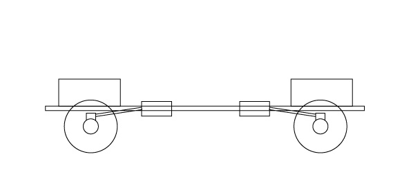

пусть будет  мощности ровно 100КВт
схема такая как вы предложили и как мне нравится тоже - два мотора на два моста.
ну и там если надо в моторе редуктор поставить, который понизит обороты и добавит проходимость, и соответственно ограничит максимальную скорость с 100 до 40 км/ч
- это потом можно посчитать
частотники понятно
примерно 130 х 2 = 260 тыс руб
какие генераторы использовать?
2 х 50КВт
какие моторы?
2 х 50КВт
мне надо понять примерно какие модели есть подходящие
чтобы цену посчитать

мне не понятно - в предложенном вами варианте как регулируется скорость?
я в начале понял что частотником
и еще нужна коробка?
возможно ли только электротехникой менять "передачи"
а на двигателе простой необслуживаемый мотор-редуктор
скорость менять подачей топлива в генератор?
Volshebnik
По 130 это на 75 киловатт на 45-55Квт 100 цена двигатели можно по 45квт взять, а генераторы обычно с запасом берут, чтобы они на максимально мощности никогда не молотили, иначе ресурсу конец, воообще моторредуктор и есть необслуживаемый, я глянул моторы, у них у одного момент больше чем у бензинового двигателя, так что должно хватить

Цитата: edw123 от 27 Сен. 2018 в 02:11Без механической кпп
мне кажется возникла путаница
в поем понимании кпп - это узел для переключения передач, а не просто редуктор
на электромоторе может быть редуктор не обслуживаемый
изобретатель_№524
Цитата: on4ip от 27 Сен. 2018 в 06:19упрощение тут мало подходящее слово,  будет дороже и сложнее =)
будет дороже - это понятно
смысл в том что слабое звено - ДВС - выделен в отдельный сменяемый модуль, и таких модулей два
остальная часть машины становится значительно надежней - как электромобиль
пользователю будет проще обслуживать машину - можно сдать один модуль с генератором в ТО, а не всю машину.
и как мне кажется при той же мощности машина будет проходимее
