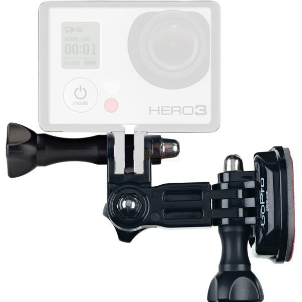

Детали можно выфрезеровать. Но лучше сделать наборными, как у гоупро.

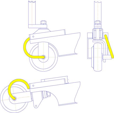

Дверная петля не пригодилась, боковой крепёж в утль. Сделаем вид что упорный подшипник, как у тележек в ашане не будет люфтить и добавим вес. Просто самокат с железным рулём и алюминиевой декой, для 100 кг. 1.8 м. Весит 4 кг. Плюс мотор 3 кг.  И батарея, получаем 8-9 кг. А что у вас?

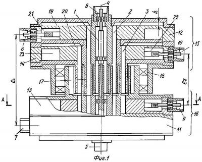

Из переднего колеса там провода выходят, если в свёрнутом состоянии он будет натянут, то как рулем крутить? Надо руль фиксировать от поворота...... Но потом, когда разложен самокат в боевое состояние, петля проводов станет в 2.5 раза больше, потому как ось приблизится к корпусу...
В смысле отрыва проводов, это самый тухлый вариант!
Jeca
Цитата: 12uu21 от 10 Окт. 2018 в 06:00В смысле отрыва проводов, это самый тухлый вариант!
Отличный повод пременить это

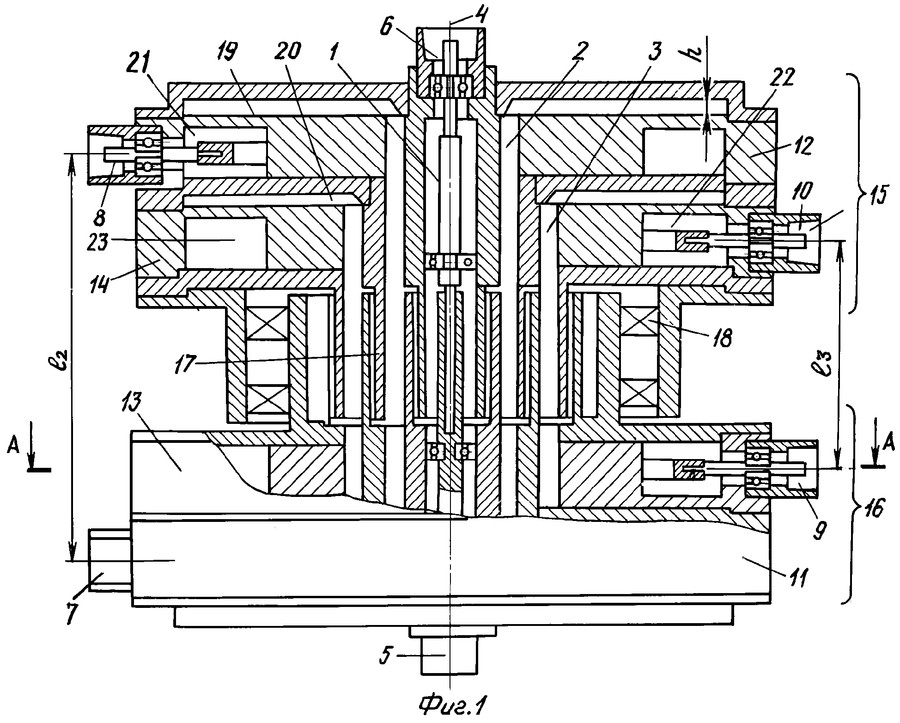

12uu21
О... да!
"Устройство для бесконтактной передачи электрических сигналов и/или энергии"  :fool: ... как же я сразу не подумал  :fool:
Раз уж взялся делать самокат хорошо, то надо всё предусмотреть !!
