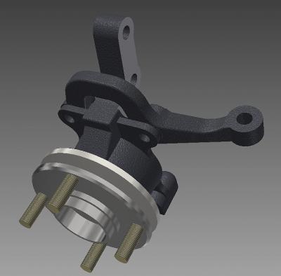

Парни, кто-нибудь, кроме меня, образмеривал ступицу от Оки?

[user]Lcruser[/user], у Оки вроде 3 шпильки, не??

Воткнул на 4 шпильки под 8 колеса на 14, на любителя. :-)
Lcruser
[user]SMILE1[/user], да есть на 3 шпильки под 12-е колёса и на 4 шпильки под 13/14-е колёса.
Вопрос по существу остается.
Stanislavchik
Как раз сейчас озаботился покупкой Оки.
Сток - ступицы с 3 шпильками под колеса 12 дююймов, но многие ставят ступицы от классики с 4 шпильками под 13".
