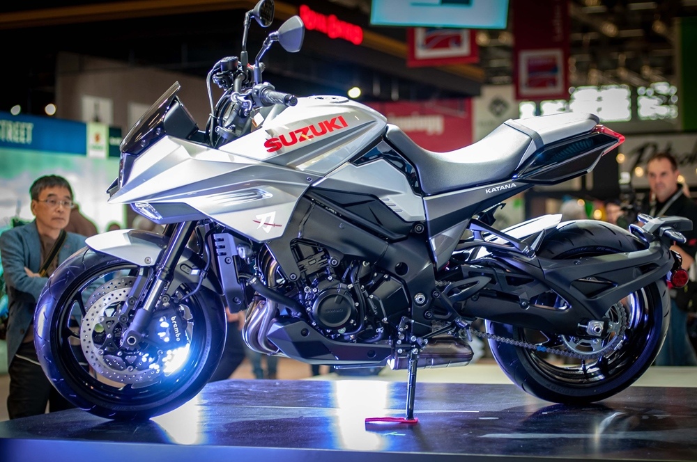

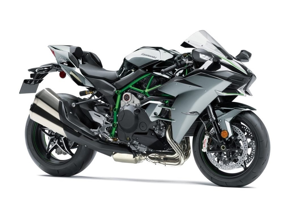

Rex@
Интересно... похоже, нас ожидает новая форма дизайна мотоциклов. Мне кажется, мотивы трансформеров...
