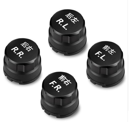

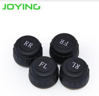

Цитата: iceoeu от 13 Окт. 2018 в 08:30Родилась идея поставить датчик давления для дистанционного контроля.
Не удобно проверять давление. Каждый раз измеряя давление часть воздуха выходит и хочется еще подкачать. У меня валяется без дела такой комплект в виде колпачков, но они слишком большие, поэтому   единственное решение купить внутренние bluetooth датчики для авто, разрезать покрышку, прикрутить каким-то образом один из датчиков к вентилю и заклеить покрышку. Но не слишком ли большой размер у внутреннего датчика? На Али все датчики выглядят одинаково, на толщина нигде не указана. Есть ли у кого-нибудь подобные датчики? Сколько весит один датчик? Второй вопрос по креплению к вентилю со стороны камеры. Можно ли привинтить датчик полым винтом?
Такие датчики не рассматривали?
https://ru.aliexpress.com/item/-/32931505805.html
https://ru.aliexpress.com/item/USB-TPMS/32909166808.html
KingSong KS-14D 420Wh, 943 km, KS-16S v1 840Wh 16"x2.5" mod, 11.300+ km . KS-18XL v2 1554 Wh, 8300 km+3900+ новый контроллер. S18 1110 Wh 16953 km + 0+ новый контроллер.
volk0001
[user]kvlad65[/user], насколько мне известно, подобные колпачки могут в один прекрасный момент оставить вас с атмосферным давлением в камере. По-хорошему, надо ставить датчики которые заменяют ниппель для бескамерки. Но это дороже, да и на бескамерки надо переходить...
iceoeu
Подобный комплект как раз и имеется. Но, в inmotion v8, если навернуть на нипель, мешает вращению.

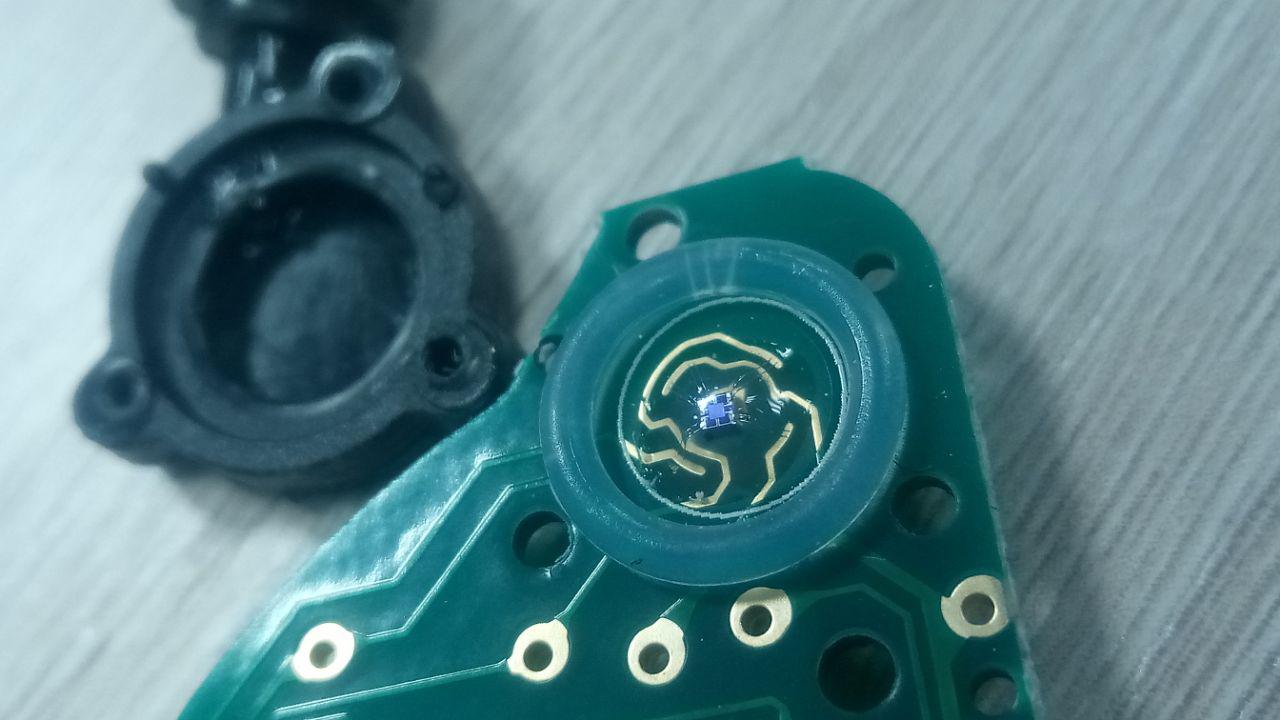

Тоже вот давненько думаю об этой теме, вещь мега-нужная. Но готового подходящего ничего не нашёл. Самое близкое, что по идее может подойти - датчик из цифрового манометра самого дешевого с али, внутри там находится вот такой интересный датчик, но как снимать с него показания я пока не в курсе, наверное сопротивление меняется, но там целая куча волосков в него идет, да еще и он обнуляется при каждом включении (калибруется), а если всё время в камере будет то поползёт скорее всего. Тем не менее штука вроде интересная, и его вполне можно аккуратненько запихнуть в камеру, вывести проводочки и заклеить. А нанку с батарейкой и передатчиком закрепить на внутренней стороне обода, между спицами например.
Вот бы даташит найти на этот датчик...
манометр такой: https://ru.aliexpress.com/item/-/32954085108.html?spm=a2g0v.search0604.3.282.24ec4035Ndrm0K&ws_ab_test=searchweb0_0%2Csearchweb201602_4_10065_10068_319_317_5730215_10696_453_10084_454_10083_10618_10307_10301_538_537_5729715_536_10059_10884_10889_10887_100031_321_322_10915_10103_5735315_10914_10911_10910-10889%2Csearchweb201603_51%2CppcSwitch_0&algo_pvid=8c5ccb3e-637f-439e-8571-c45edee7a569&algo_expid=8c5ccb3e-637f-439e-8571-c45edee7a569-41

Vais Tech
[user]Surf_el[/user], ну, а как ещё?)) геморрой да, но иначе никак
