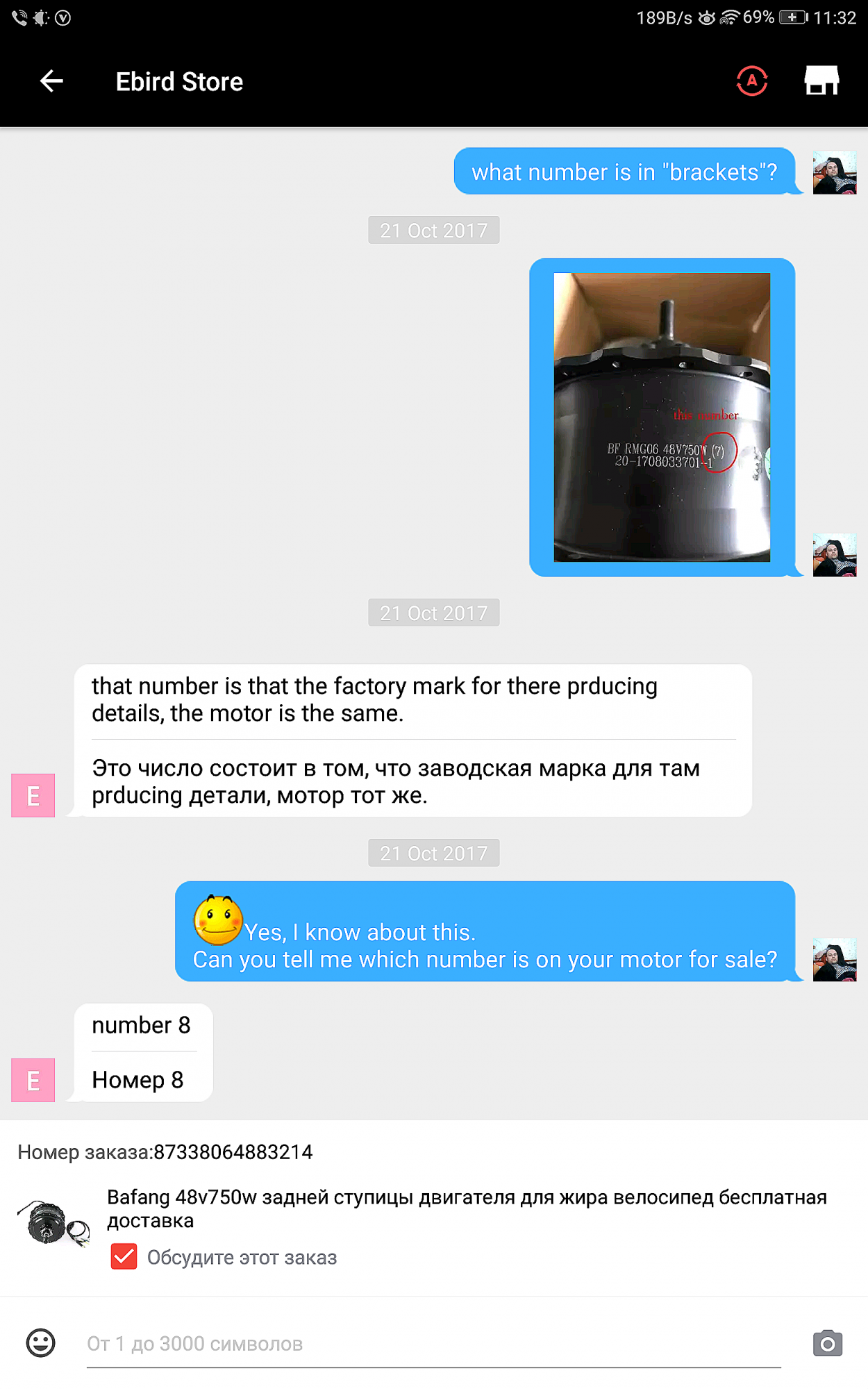

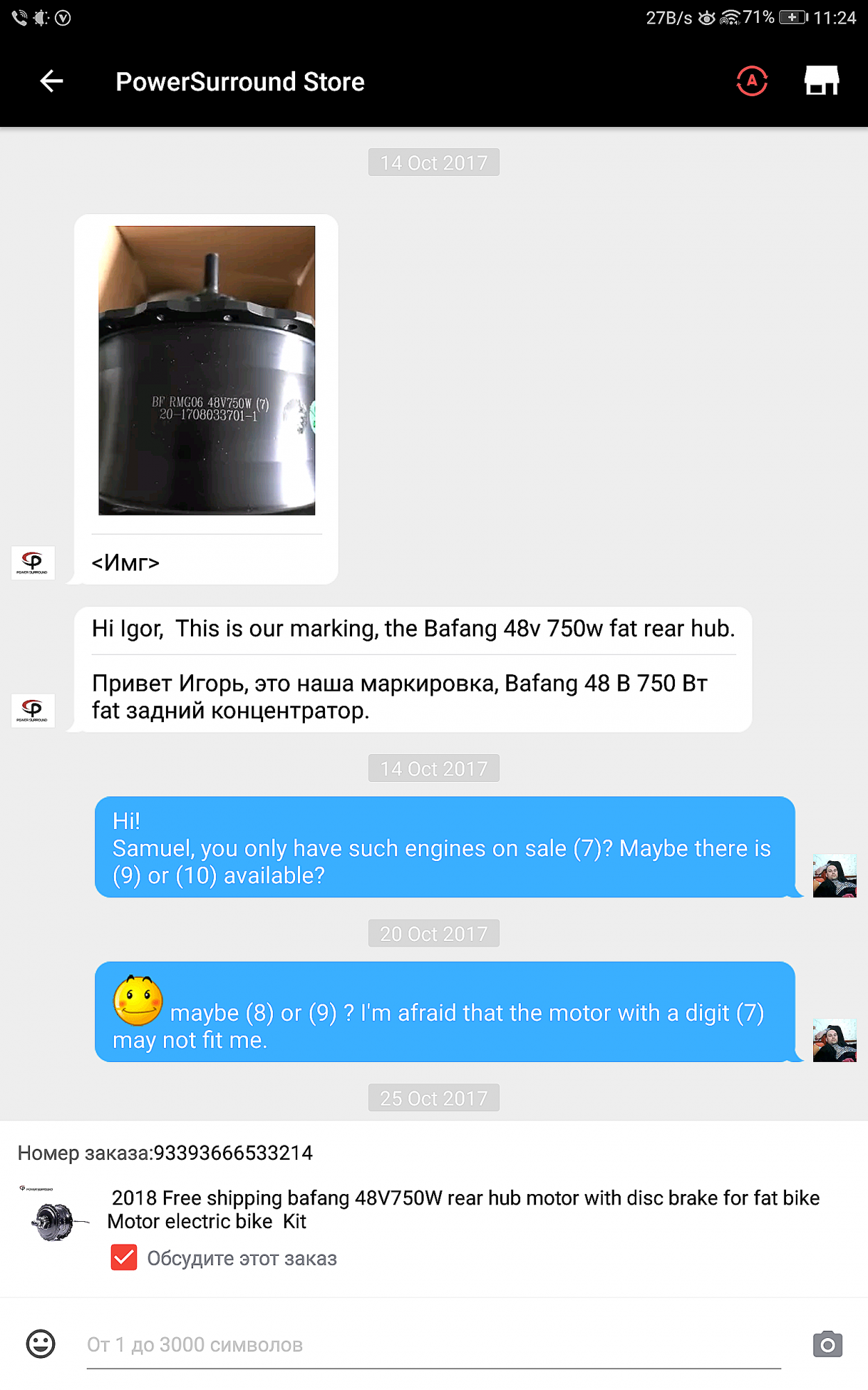

[user]Vik3[/user], у одного продавца я запросил фото мотора с маркировкой, другому наооборот послал фото того, что мне нужно:
И конечно , всё соответствовало.
Я так понял что Самуэль выслал (7) и других у него не было. По моему мотору в отзывах парень показал (6) - значит на тот момент у них были только эти моторы . Осталось только добиться от него фото на данный момент - может повезёт у них будут тот мотор который мне нужен (14) или (15) :) .
