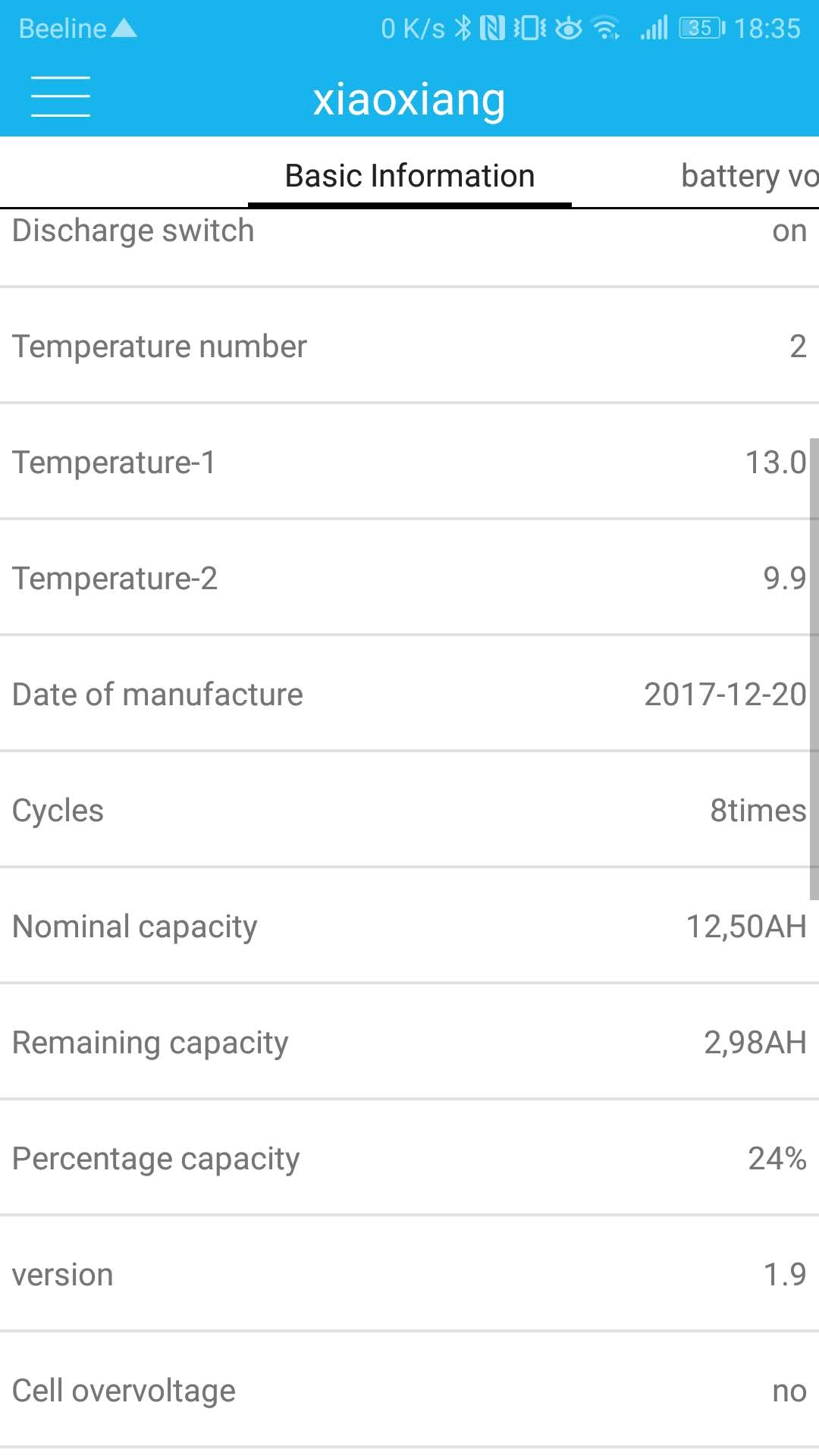

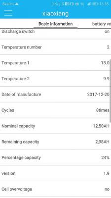

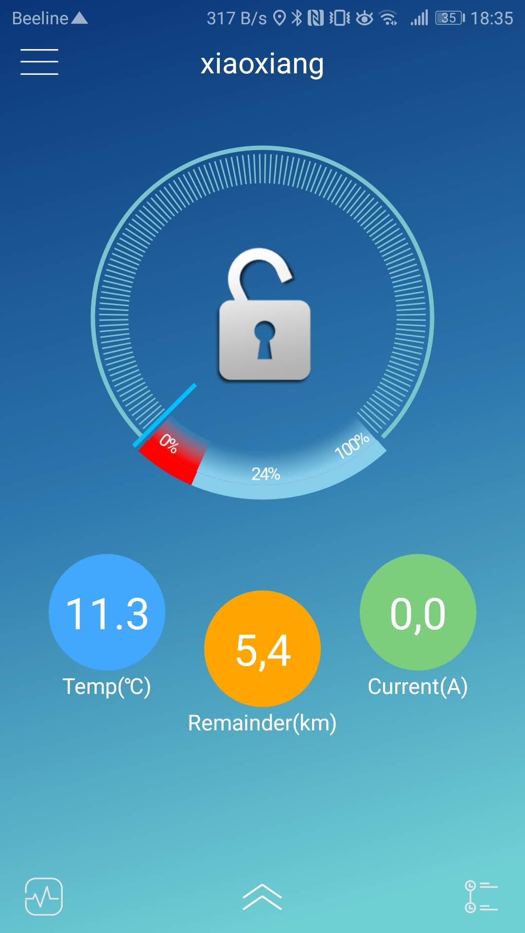

Я стараюсь зимой ездить только в случае необходимости(на работу) и мне самокат очень понравился, пробег 1100км ничего не отвалилось, батарея несмотря на включенную рекуперацию работает как новая. Из минусов это задний брызговик если в слякоть ездить быстрее 20км/ч , то закидывает на спину и штанину нужно или что-то колхозить или ездить медленнее. Сегодня утром -13 разогнался до 35км/ч максималка так и осталась.
Вчера почти разрядил самокат и судя по всему ячейки аккумулятора соответствуют тому, что написано на элементах.
Летом самокат спрячу до следующей зимы.
Самокат купил бы еще раз, в моем случае себя он уже окупил.
За все время наблюдений балансировка аккумулятора так и не включилась(в настройках бмс выставил включение при разбросе 0.03в).

[user]dsnik[/user], температура 1 и 2 что измеряют?
dsnik
Оба датчика температуру аккумулятора, но в разных местах. Один внизу, а другой в середине аккумулятора.

а при этих измерениях какая  была температура окружающей среды -13? с ужасом жду лета когда у нас асфальт до 70 а воздух 35-40 , что же с аккумуляторами будет
dsnik
Вчера тепло было -5 вроде.

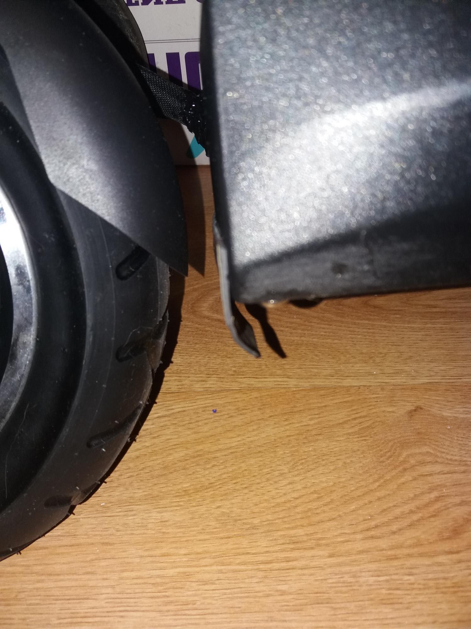

Небольшой брызговичек из куска камеры.решил не на крыло,а на саму деку.1.8.сантиметра,приклеена к деке.грязь должна стекать,и не забрызгивать грязью тормозной суппорт,если бы  удлиннял крыло.мягкая,в случае контакта с бардюром просто прогнется.обезжирил и приклеил суперклеем.

Вы меня конечно извините
Но это самое бесполезное приспособление что я видел.
Смысла нет совершенно.
Либо объясните чего вы хотели этим добиться и желательно физику этого процесса.
Kostak1975
хы,ну наши ручки не для скучки ж )
а воопще обладая кугой с 3 замечал что деку очень сильно забрызгивает, по моему мнению этот брызговичек должен уменьшить количество грязи и воды на дэке. :-)
