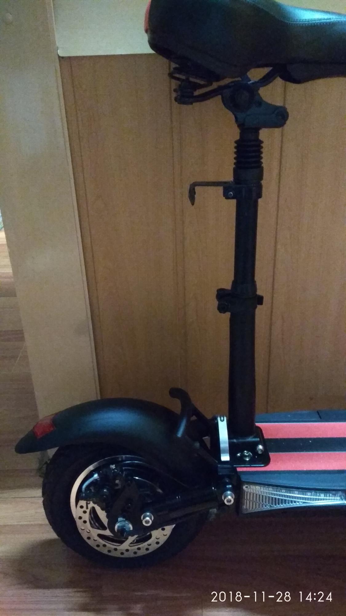

Когда снимаю багажник, заглушка декор.
Нам без харчей и  розетки никак нельзя...
Crazywolf

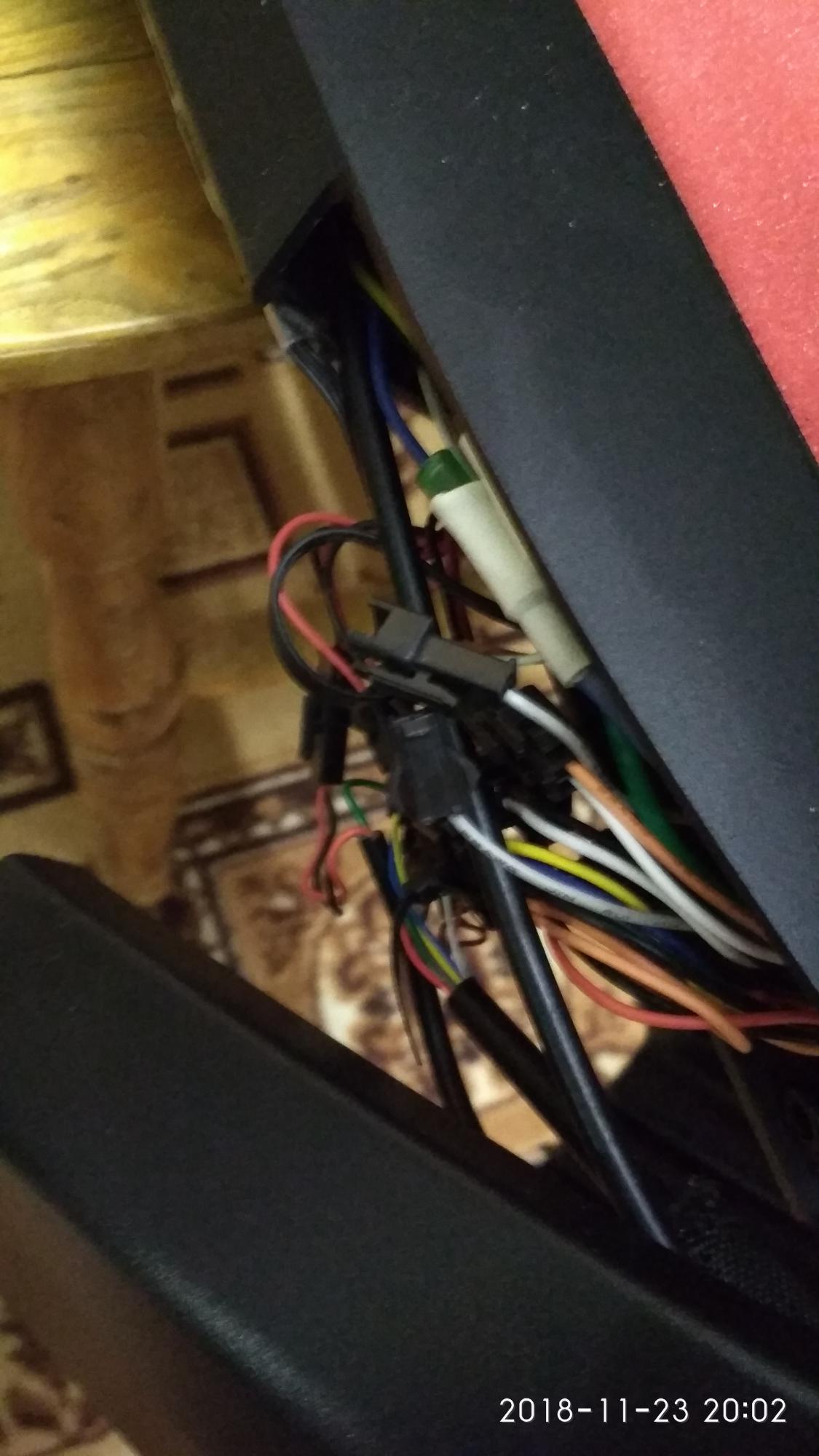

Цитата: Citezen of Crimea от 28 Нояб. 2018 в 13:59На фото,что за провода?
Ну...хм... штатная электропроводка: от органов управления на руле, от контроллера, от мотора и т.п...
В чем именно вопрос?
Добавлено 28 Нояб. 2018 в 15:04
Цитата: Citezen of Crimea от 28 Нояб. 2018 в 14:28Когда снимаю багажник, заглушка декор.
О! Точно! Ручка для переноски, а то рука скользит по стойке сиденья )))

Два белых провода разъединены.

На счет свободных разъемов в контроллере не заморачивайтесь - необходимый функционал на Вашем самокате уже реализован )))
Citezen of Crimea
Подробно, категорично,доступно.Спасибо.Как отключить сию функцию,мучают смутные сомнения она поджирает аккумулятор.Еще вопрос,снял ленту,остался не задействован разъем с питанием не проверил,каюсь,не затруднит проверить напряжение,если аппарат у вас разобран,хотел навесить на него ещё 2 фары по 12 ват(китайских).

Цитата: Citezen of Crimea от 29 Нояб. 2018 в 13:14Еще вопрос,снял ленту,остался не задействован разъем с питанием не проверил,каюсь,не затруднит проверить напряжение,если аппарат у вас разобран,хотел навесить на него ещё 2 фары по 12 ват(китайских).
Так на ленте же написано ее рабочее напряжение - 12В. Что касается мощности, то нужно смотреть какая мощность допустима для DC/DC-конвертора в Вашем самокате.
Если прикинуть примерно по ленте, то с учетом 14 шт (у меня) зеленых светодиодов на одной ленте, одни зеленые СД в 1 ленте потребляют около 1 Вт (~0.020А * 3В * 14шт), синие - столько же, красные - чуть меньше, лент - две, итого - около 6Вт.  С учетом этого можно смело предположить, что DC/DC-конвертор имеет минимум 6Вт допустимой нагрузки.
Дополню: срезал термоусадку,  DC/DC-конвертор выполнен на XL7015E1, по даташиту рекомендуемая мощность у нее [b-b]менее 7(семи) Ватт[/b-b].

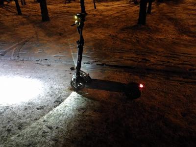

В Краснодаре сегодня почти настоящая зима!) Решил от скуки прокатиться по вечеру, покрытие сплошной лед - снег.. проехал 4 км, батарея давала заметную просадку, за бортом -4-5 С, ветер. М-ка прет как танк) на не большой скорости.. один раз удалось навернуться в повороте, по такой дороге круиз нужно отключать..пошел в занос, сбросил газ..переднее колесо увязло в снежной каше, заднее на обгон ..ну и седок куборем)))
dsnik

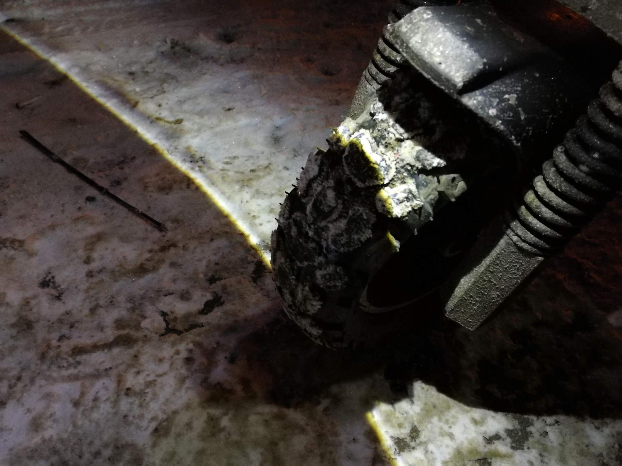

Рекуперация у куго работает от 7км/ч она слабая, слабее чем у спидвея мини 4, но для плавной остановки ее достаточно.Рекуперацию логичнее использовать для увеличения срока службы колодок и не рассматривать как подзарядку, хотя это происходит и проверено на практике, а не теориями и расчетами. Ездить зимой с сидушкой я бы не рискнул, зимняя резина показала себя с лучшей стороны на улице -14 снег,лед и собяненская дрянь. Трогается без пробуксовки даже по льду, единственное тормозить лучше рекуперацией и в крайнем случае передним + рекуперацией(максимум удалось разогнаться до все тех же 35км/ч).

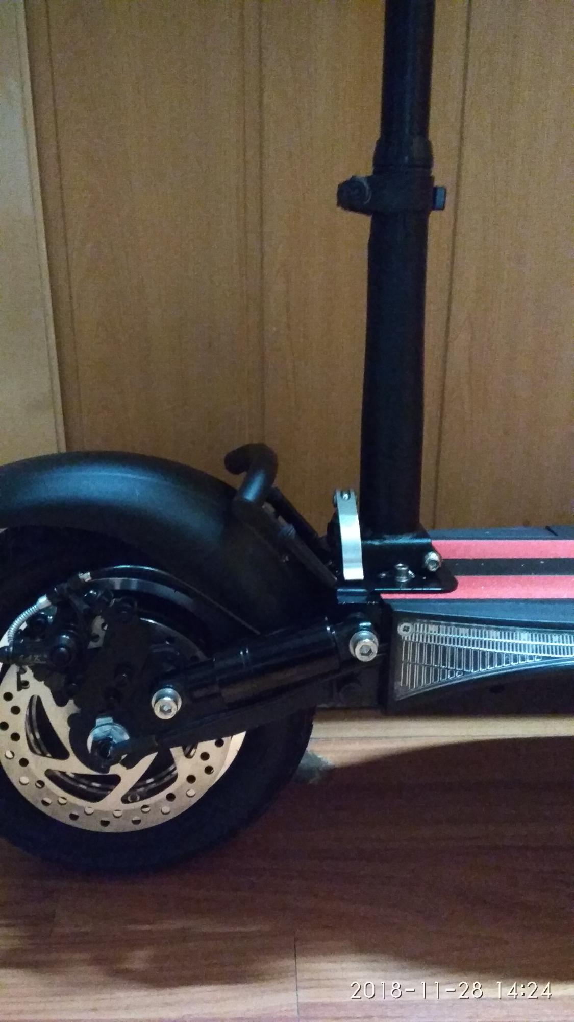

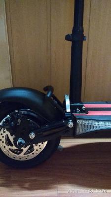

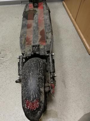

[user]Citezen of Crimea[/user], Вы амортизаторы задние не переставляли? Они перевернуты на вашем М4.
Кто понимает, играет роль как они установлены?
