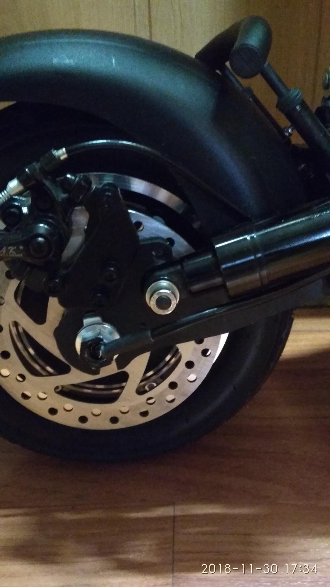

Цитата: Viktor777 от 30 Нояб. 2018 в 08:44Citezen of Crimea, Вы амортизаторы задние не переставляли? Они перевернуты на вашем М4.
Кто понимает, играет роль как они установлены?
Добавлено 30 Нояб. 2018 в 18:13
Да вроде всё нормально.
