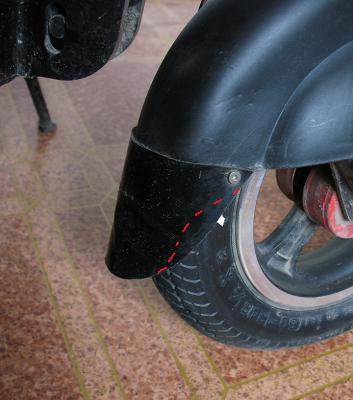

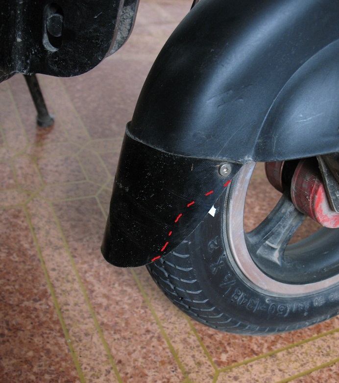

Цитата: Evgeniy_D от 07 Апр. 2019 в 17:35
Примерно материал начинаю представлять, но в руках не держал. Ну то есть если при съезде с бордюра брызговик заденет бордюр, то брызговик только на мгновение прогнется и продолжит висеть дальше без вреда для крыла или самого себя?
В общем то да, но можно и декой прикусить, мера тоже нужна, мой просто выворачивается немного на изнанку, как козырек у кепки выглядит, но работает. До середины деки, считай что чисто, даже были мысли оставить его так, не возвращать, часто с высоких бордюров приходится спускаться, чаше на руках. В новой конструкции, такого не должно происходить, подмялся, и вернулся на свои места. Материал очень износостойкий, резина просто отдыхает. Тот что на картинке, примерно 0,6мм толщиной, на задке двойной склеенный наспех, жесткость материала повышается раза в три, держит форму.
Именно по этому и мысли о доработке, плюс, чище ноги и тормоза.  Харлеевский дизайн, но и на старых мотах, было нечто похожее. Боковые свесы крыла, переходили в брызговик.  Фотки в инете посмотрите, изначально ориентировался на спортивные, понял, что нам ближе, просто дорожные отбойники закрывающие часть крыла.

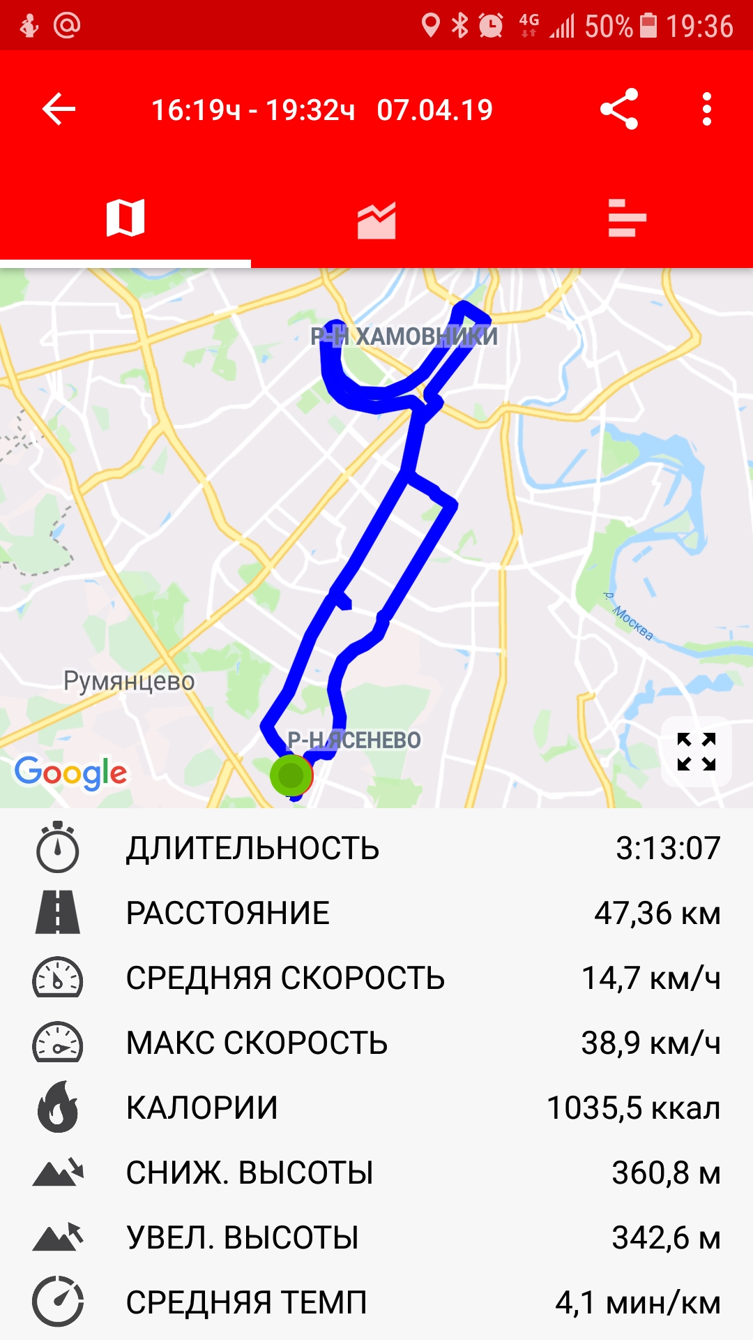

Ну что сказать,очень доволен опытом.уточню,перед выездом заряд был не полный,надоело ждать пока зарядится.было 53 по тестеру.проехал 47 км и высадить не удалось.в основном ехал на второй,изредка прострелевая на хороших участках на третьей.доехал с ясенево до смотры,поздаровался со знакомыми байкерами,потом спустился на набережную,и черещ нескучный в парк горького,и обратно в ясенево.по приезду заряд показывал 43,и он не сдох.я доволен,пора пивка за это дернуть )
Поздравляю, результат хороший получился.  :wow:
Я полностью на М4 ПРО аккум не высаживал, но по 20км поездкам расход получается на второй около 15вт ч /км а на третьей 20 вт ч /км.
Так что прогнозировал для ПРОшки на второй около 45км пробега.

Цитата: sergo842 от 07 Апр. 2019 в 18:31
В общем то да, но можно и декой прикусить, мера тоже нужна, мой просто выворачивается немного не изнанку, как козырек у кепки выглядит, но работает. До середины деки, считай что чисто, даже были мысли оставить его так, не возвращать, часто с высоких бордюров приходится спускаться, чаше на руках. В новой конструкции, такого не должно происходить, подмялся, и вернулся на свои места. Материал очень износостойкий, резина просто отдыхает. Тот что на картинке, примерно 0,6мм толщиной, на задке двойной склеенный наспех, жесткость материала повышается раза в три, держит форму.
Не гвоздя!
Я сделал пока такой брызговик, это прорезиненная ткань 0.7мм. Между крайними болтиками к крылу приклеен на двусторонний скотч. Гнется и возвращается на место, но если бы это был просто лист в одной плоскости, то отгибался бы еще легче. Может, его обрезать по пунктиру... не знаю. Пока так катаю, а там видно будет.
