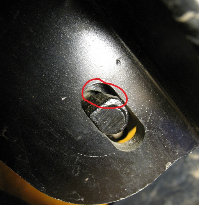

Механизм складывания у вас отличный. У меня такой же. Люфт убирается зажиманием до конца длинного крючка сверху (красная стрелка). У этого крючка есть снизу регулировочная гайка (зеленой стрелкой), она регулирует плотность затяжки.
А что за белый пластик у вас на деке? На чем держится?
Спасибо за совет. Крючок придавливаю всегда, но он подымается постоянно, думаю стяжкой стянуть.
Снизу подпружининая гайка затянута на сколько можно, перетяг не даёт утопить крючок.
Да этот механизм складывания мне больше нравиться, только его надо с новья разбирать и мазать два подшипника в рулевой колонке.
Клеёнка приклеена по периметру деки, это времянка. В будущем хочу резину вырезать по размеру деки и приклеить.

Сразу после зажатия крючка люфта нету? Как быстро он подымается? Почти сразу или после одной поездки или за неск. поездок?
Проверьте, нет ли ступеней или неровностей в этих местах. Обе стороны должны быть более-менее одинаковы, чтобы прижимная планка равномерно и разумно внатяг их прижимала.
Кстати, есть идея - может, слегка закруглить контактную часть прижимной планки напильником, чтобы угловатостью не продавливала ступеньки?

Люфт есть сразу и после нажатия. Такое ощущение, что где то есть пластиковая втулка (восьмигранная), типа как на Куго S.
Посмотрю вечером, что то надо сделать, а то реально напрягает.

Цитата: Евгений1979 от 09 Апр. 2019 в 14:26Люфт есть сразу и после нажатия. Такое ощущение, что где то есть пластиковая втулка (восьмигранная), типа как на Куго S.
Может, это люфт от недожатых подшипников рулевой стойки? Приглядитесь внимательно к узлу, где именно люфтит, шевелите и трогайте подозрительные места рукой, чтобы точнее обнаружить причину. У меня после зажатия крючка не люфтит вообще - монолит.

Есть там еще одна фигня, как ее назвать, чес слово не знаю. Это сопряжение выхода оси вилки, с трубой, подшипники чутка ниже. Люфты подшипников выбираются за счет центрального болта. Тянуть до упаду, не рекомендую, возрастает нагрузка на верхний шариковый подшипник, нижний, роликовый конический, по сути опорный, выдержит все.
Ось круглая, с двумя лысками, внутренняя втулка, соответственно по форме, но с просадкой в размере, для упрощения сборки. Вот именно в этом месте, и происходит качка. Ось стальная, втулка лямений, в контакте  мм.60
Нагрузки на излом узла сумашедшие, рычаг велик.
Что было сделано: просверлено пара отверстий 5мм и нарезана резьба М6, что то вроде стопоров , подложены силиконовые колечки из сантехники, от американок, один дюйм с четвертью. На низ, встали как родные пыльники. С верхом, несколько иначе, пришлось подложить проставочную шайбу около 2мм, иначе плющило пыльник-кольцо и руль вращался туго.  Смазки у меня там уже было завались. Вымыл резьбу и больт, мазнул красного фиксатора, и затянул до натяга в подшипниках, и зафиксировал двумя болтиками этот шток, то же с фиксатором.
Люфты остались только в передних амортах, там не чего не поделаешь, либо все в корне менять.
На удивление, пружины иногда работают, видно по внутренним пыльникам.
Болт под торекс, М10, рекомендую заменить на более длинный, штатный 40мм, плюс, добавить пару шайб ,22*10, в одном лице прогибается внутрь, и вся история повторяется. Этого не было сделано, ввиду отсутствия более длинного болта.   В идеале , одну но , толстенькую. Пока проехал с работы до дома12 км, полет нормальный.
Штатный болт был без фиксатора резьбы.  Две промежуточных подтяжки, результатов не принесли.

Спасибо. Всё доходчиво. Особенно нижний чертёж 👍🏻
Похоже у меня именно и там люфт, туда бы втулку какую-нибудь сгамзить.
Решение с упорными болтами приемлемо, но пока на гарантии сверлить не решаюсь.

Цитата: Евгений1979 от 09 Апр. 2019 в 16:55Похоже у меня именно и там люфт, туда бы втулку какую-нибудь сгамзить.
А может туда подсунуть (насадить на) тонкий лист чего-то типа алюминия или жестянки или даже пластика?

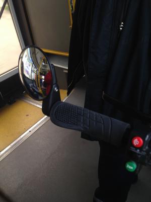

Возил xiaomi  жены на замену шин в ближайший www.bike-centre.ru .
Пока с техниками общался  :run:
любимая гуляла по магазину, нашла мне зеркало  :wow:
Ценник меньше 400₽. Неплохая замена алиэкспрессу.
И ждать не надо. На днях установил. Со своей задачей при езде сидя справляется. Стоя чуть менее удобно так как внутренний край зеркала слегка ограничивает свободу действий левой руки.
Для лучшей картинки в момент просмотра чуть локоть прижимаю. Всю левую полосу видно хорошо.

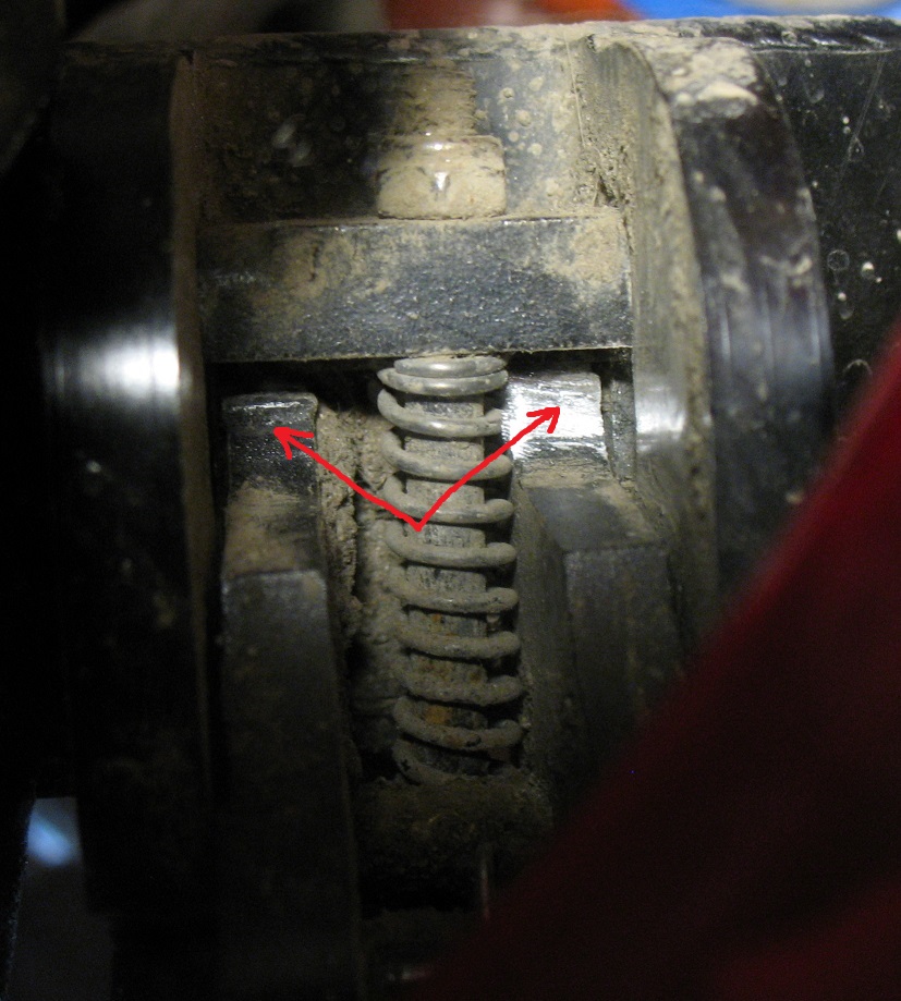

Volchkov
Цитата: sergo842 от 09 Апр. 2019 в 10:52
Есть там внутри маленький винтик с пружинкой, надо немного вывернуть, крутить надо очень деликатно.
Вам его,  похоже не доложили, одна дырочка виднеется
Спасибо большое!у меня там почему то под обычную крестовую отвертку болтик стоит :facepalm:

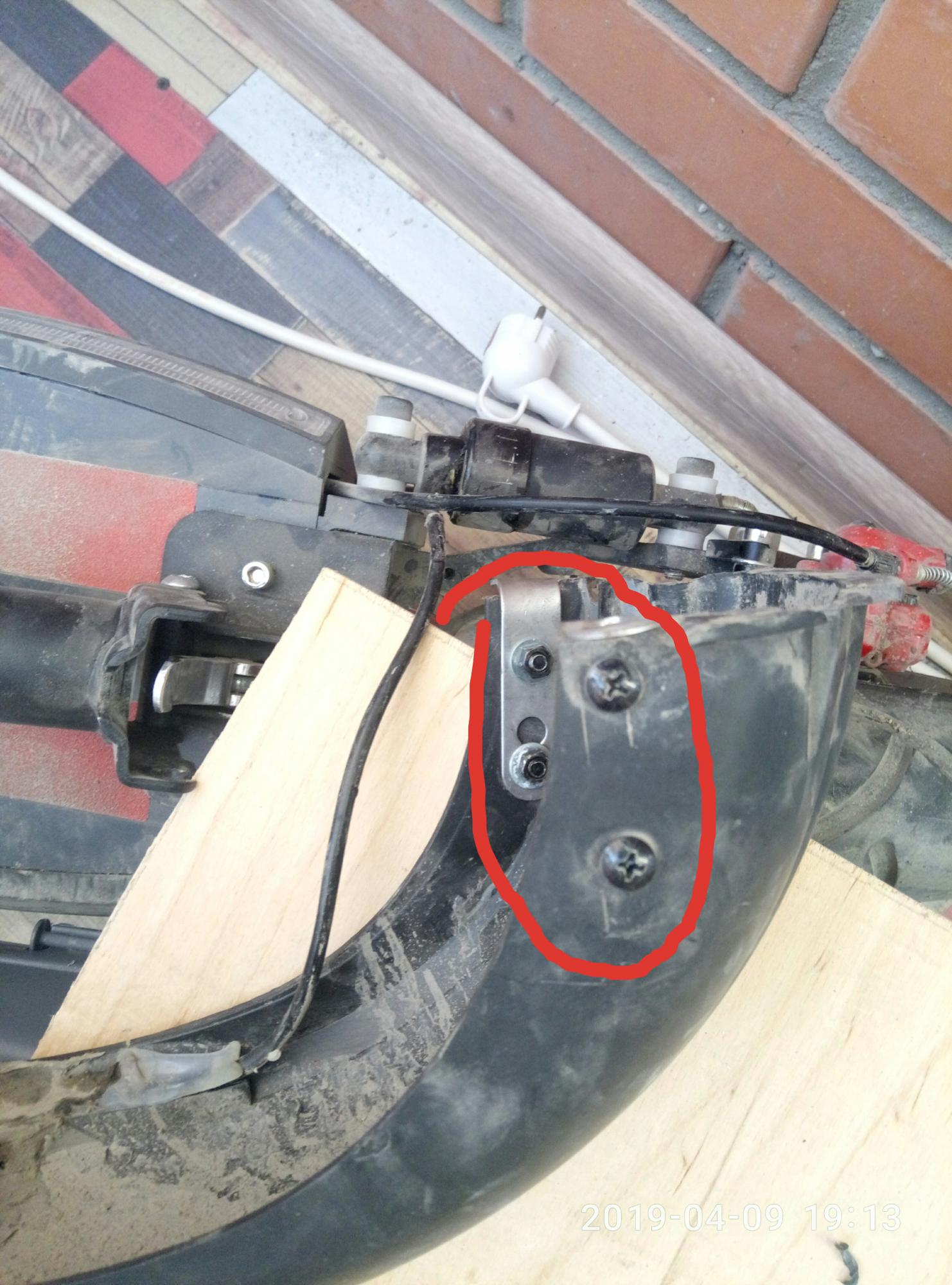

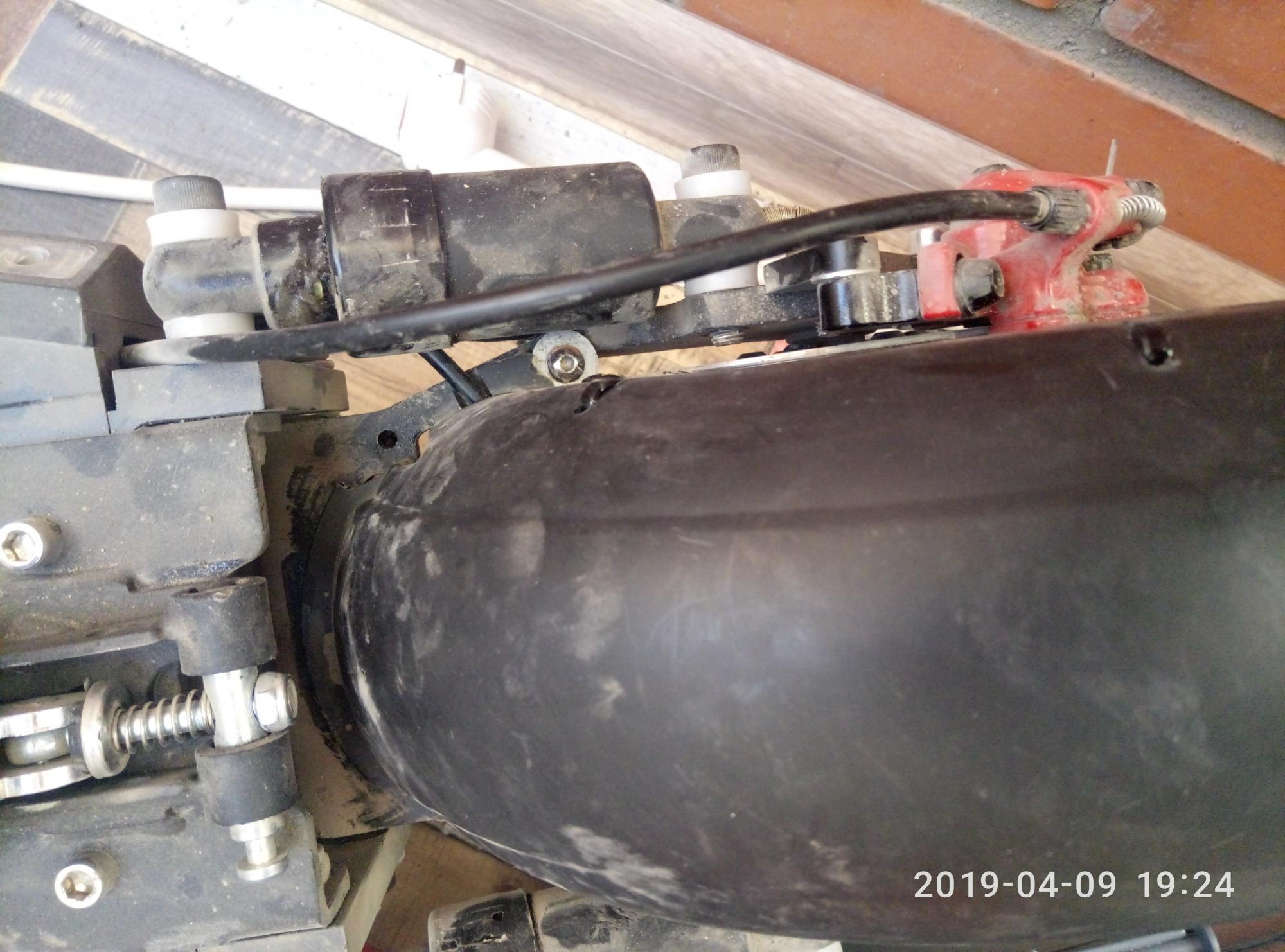

Сломались все крепления заднего крыла на Kugoo m4 Pro, прешлось колхозить из подручных средств, сейчас вроде норм!
sergo842
Суть дела не меняется, а вот отсутствие пружинки, меняет, почему, должен сам понять. :exactly:
sergo842
Еще один любитель появился, на попа поставить дрындолет, либо в троем прокатится.
Тут парни,  не какой пластик не выдержит, да и железяку вырвет с корнями.

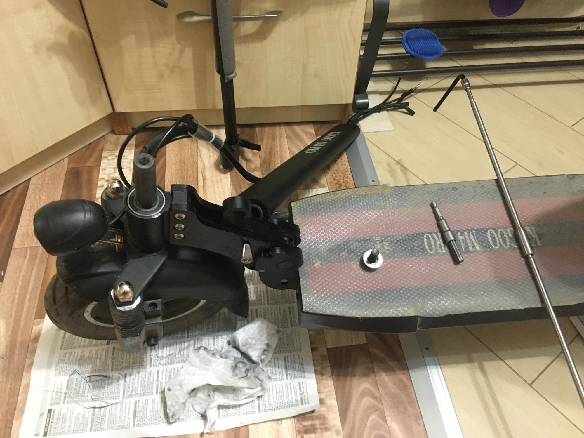

Евгений1979
Разобрал стойку, внутренний шестигранник раскрутился (хотя сразу после покупки всё разбирал и сажал на фиксатор резьбы).
С выкрученным шестигранником рулевая стойка гуляет сильно, люфт конечно капец.
Должна жестянка от баночного напитка подойти, в качестве уплотнителя.
Ну и болт надо менять на более длинный и гровер ставить.
Длина штатного М10 35мм., резьбовая часть 25мм.
Возьму с резьбой 30мм и попробую с гровером поставить посмотрю что получиться.
