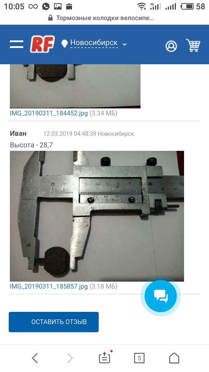

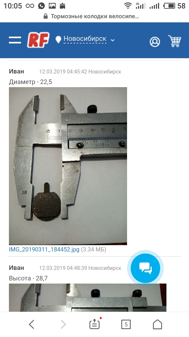

Скиньте пожалуйста ссылку, кто покупал тормозный колодки на kugoo m4 Pro. :help:
nea1
Магазин рич фэмели, в екб полно в розничном магазине, в новосибирске вроде тоже  показывает наличие
https://nsk.rf-54.ru/catalog/velosipedy/zapchasti-i-aksessuary/tormoza/tormoznye-kolodki-velosipednye-xtp/

Volchkov
Спасибо за ссылку, но увы размер не наш
Может будут еще предложегия?
