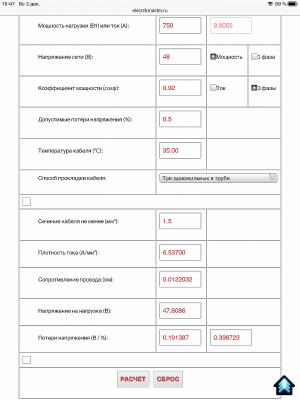

С чего Вы взяли, что сечения проводов недостаточно? Расчеты/результаты измерений есть какие?
Расчеты есть, но вопрос звучал иначе «приходилось ли» т е опыт интересует тех кто это делал.

[user]Aleks Saratov[/user], т.е., ток в каждой фазе получился около 10А. Как раз, грубо для меди, около 10А/квмм номинала (для нашего кабеля это вполне применимо, ибо ограничение тока по справочникам в меньшую сторону по количеству жил связано с температурой эксплуатации), провод там на вскидку - не менее 1.5квмм (19А). Сечение провода меряли?
И, кстати, косФИ у Вас выбран слишком идеальный, учитывая, что МК питается не синусоидой и не на частоте 50Гц. КосФИ для импульсных устройств обычно 0.5-0.75. Навряд ли Вы заметите потерянные полвольта, но поработать за них придется. В общем, дело каждого.
Да, забыл сказать. 48В на скрине, я так понял - напряжение батареи? Если да, то оно не равно фазному и линейному напряжению, подаваемому на мотор, поэтому расчет не совсем корректен. К сожалению, педивикия сильно отличается от учебника ТОЭ )))))

От косфи в онлайн калькуляторе ни чего не меняется.
Педивикия наверное, а вот интернет хороший справочник для тех кто понимает материал но не помнит. Так какое напряжение на фазе у 48 вольтового мотора bldc ?
