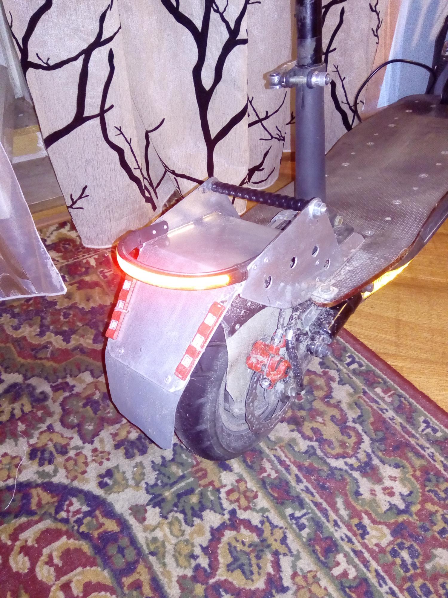

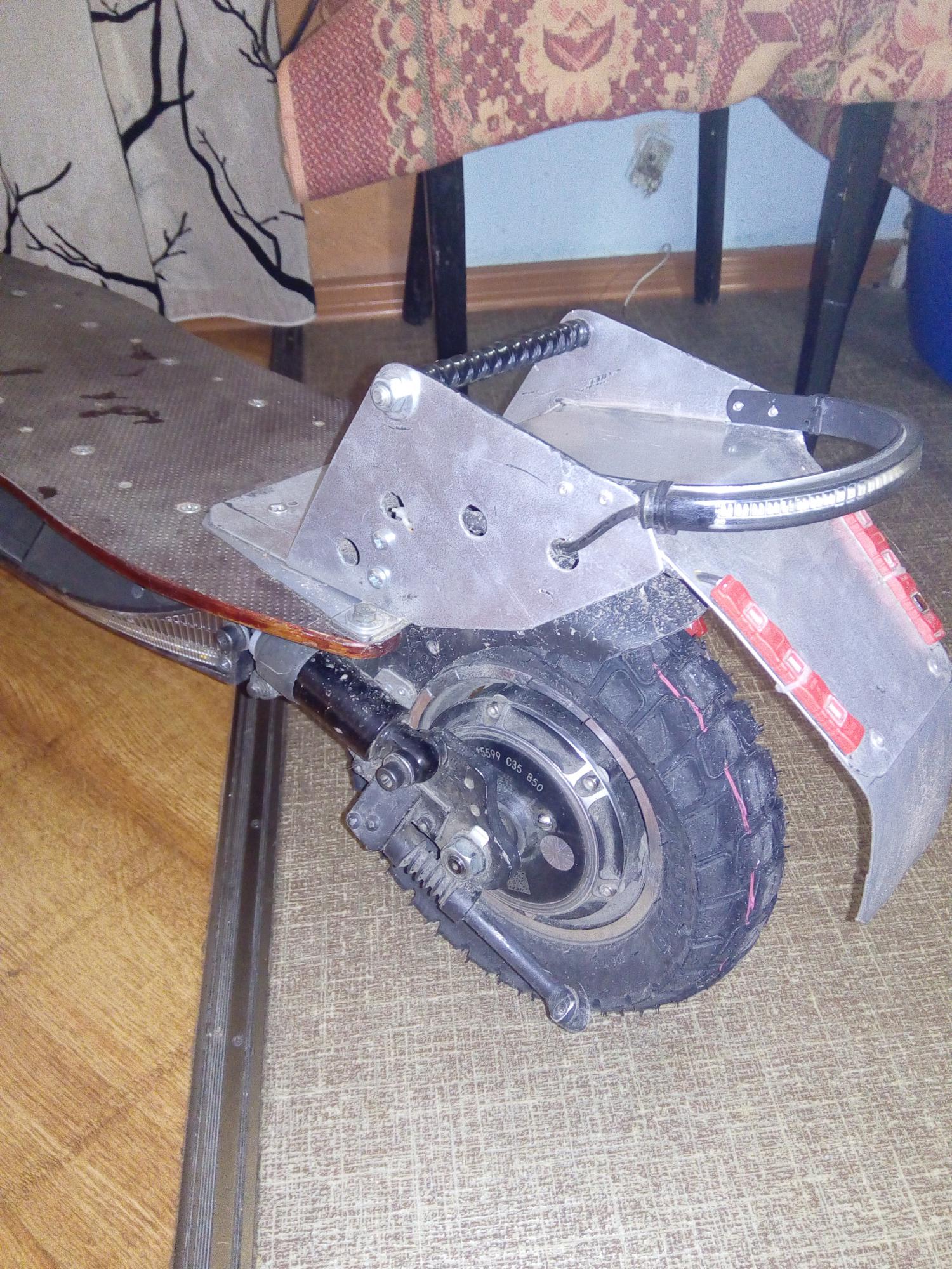

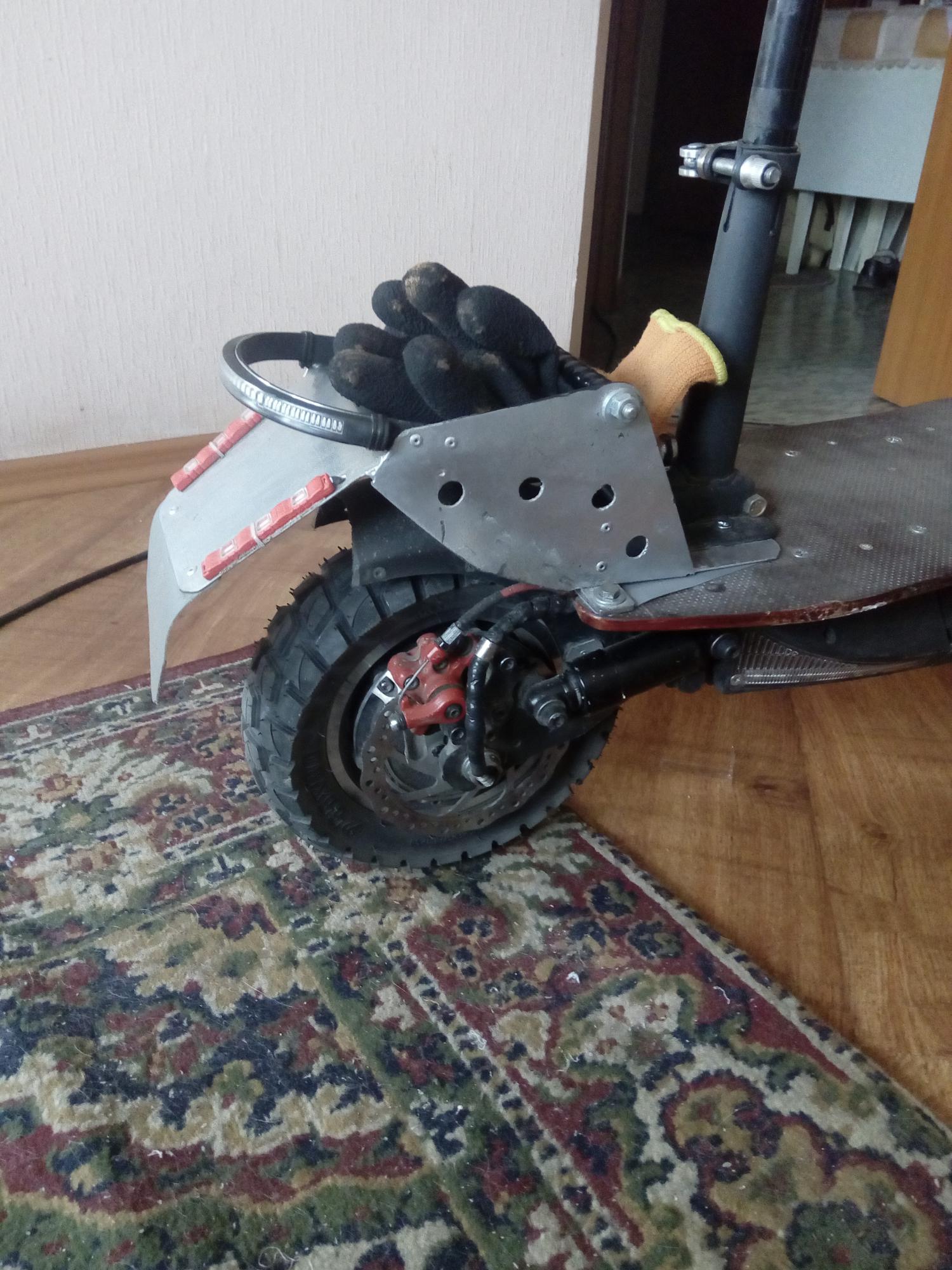

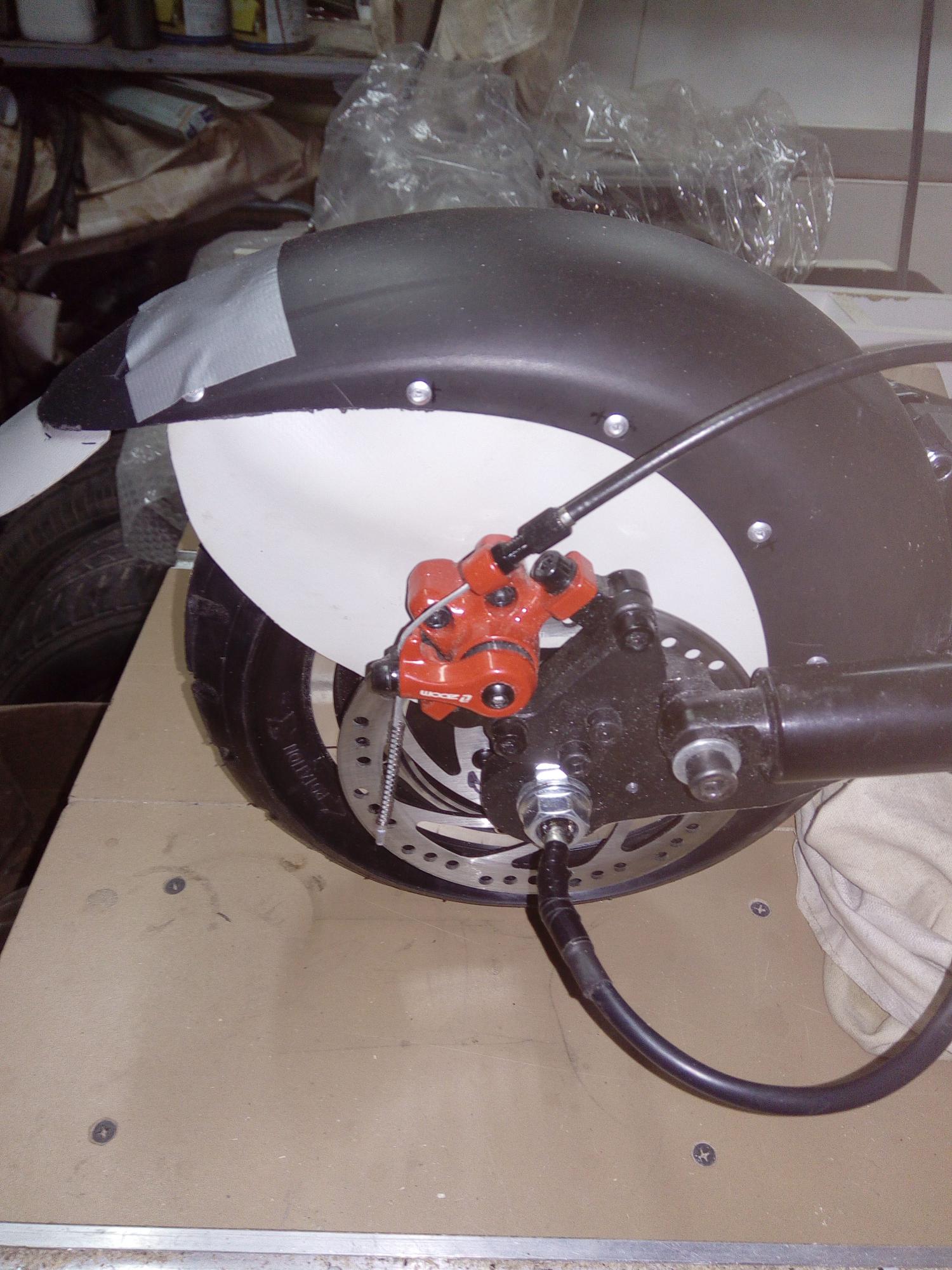

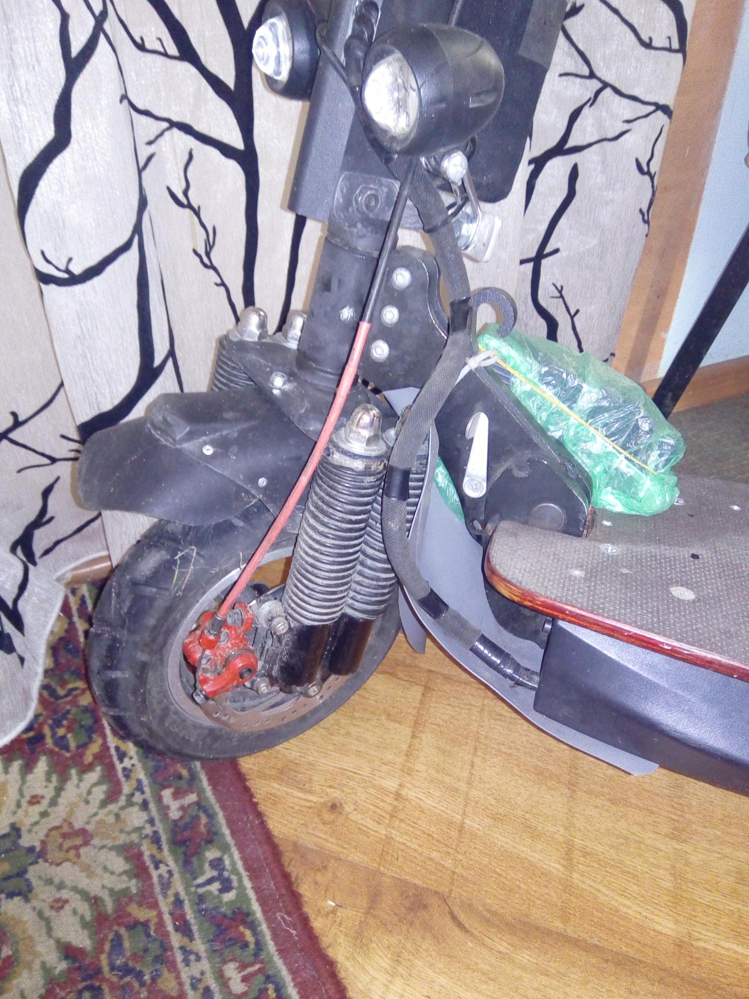

  Вот калипер, по сути защищен от воздействий с крыла, а что в итоге?
Все в песке и дерьме, колодок хватает на три регулировки, или, около 40-60км городского пробега по дождю, хватает даже после поливалки проехать. :ah:
Сейчас все это удалено, более широкое колесо, цепляет за все эти защиты.  по сухому претензий к тормозам, вообще не каких, все после смазки тросов, работает прекрасно. Сам долго мялся насчет гидравлики, но работать на колодки, большого желания нет.
И что в итоге с кугой стало  :facepalm:
Пока на моно приводе, необходимо наращивать батарейку, и дождаться переключателя.

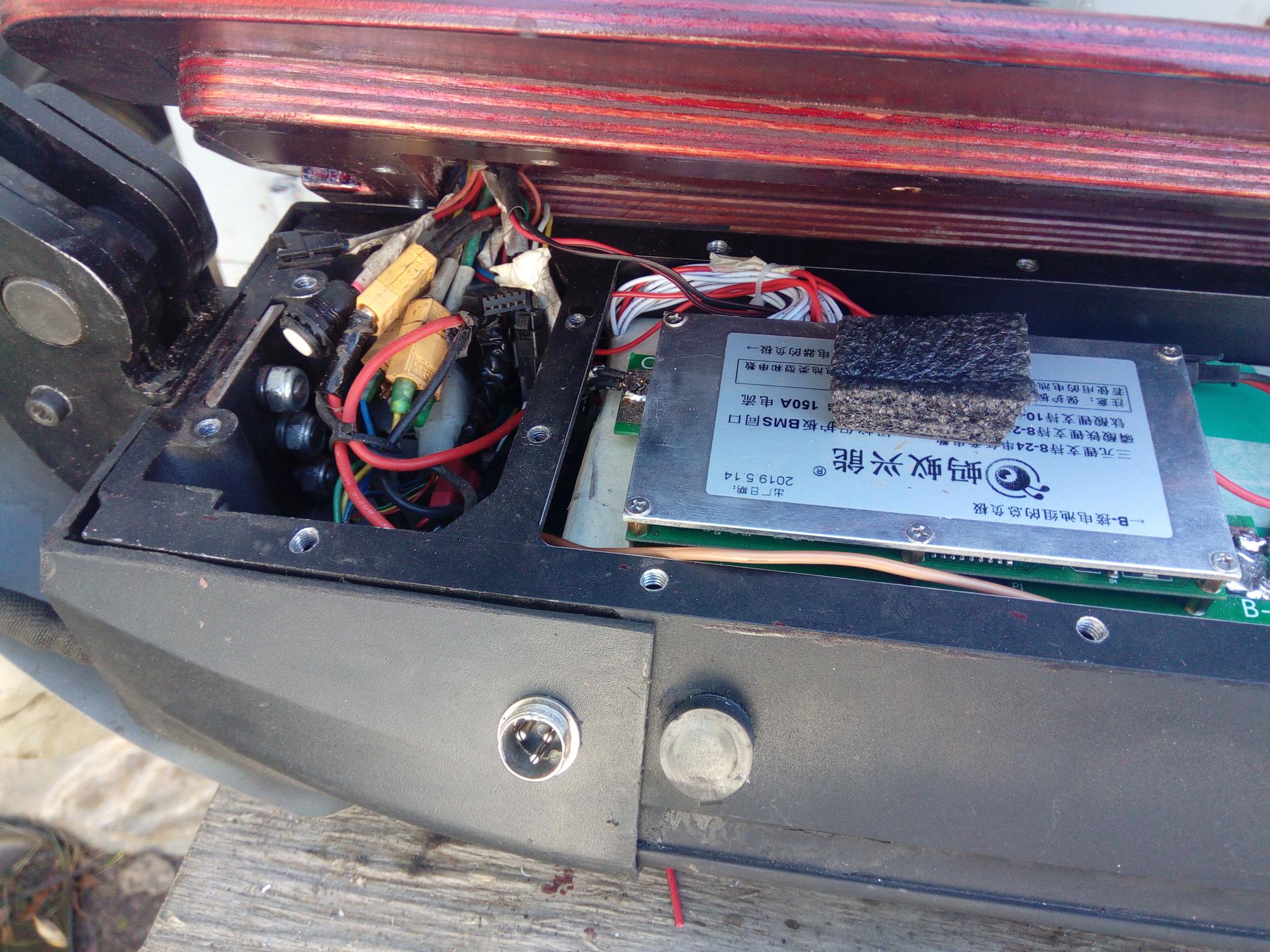

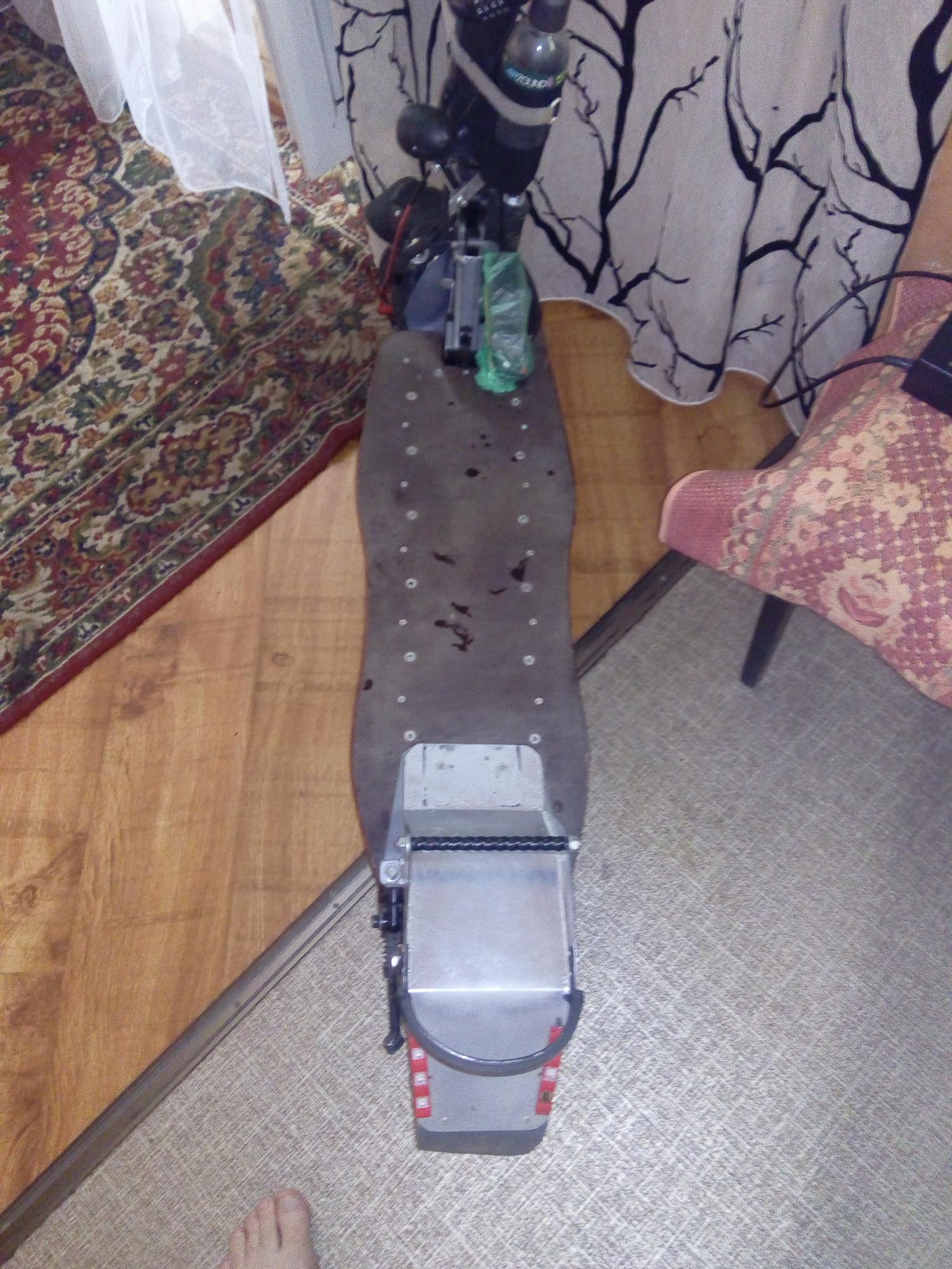

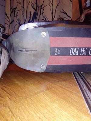

sergo842
Цитата: Kescha от 29 Сен. 2019 в 22:24На нем что, дека перевернута или это мах спид?

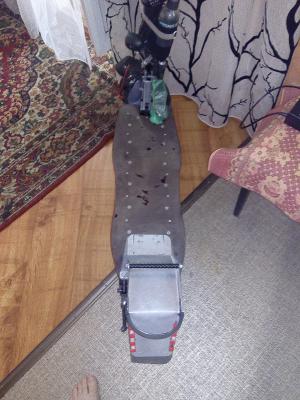

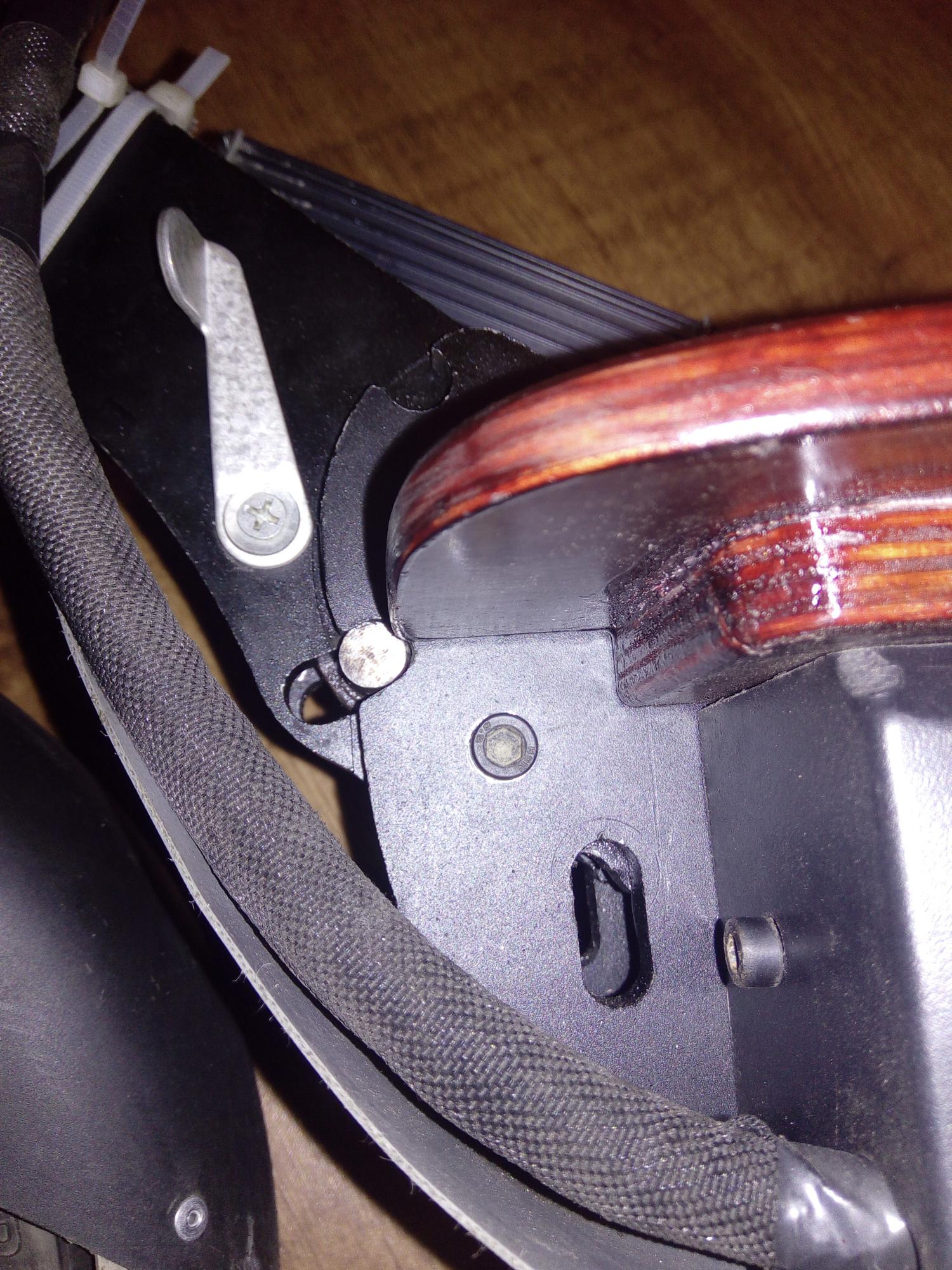

Да, дека перевернута, и поднята на 12мм про ставке, в итоге образовалось расстояние 77мм на вертикальную сборку ячеек.
При необходимости , можно впихнуть 128 элементов, в планах 14-15S8P, пока не определился, надо попробовать на полном приводе разогнаться. Уверенного разгона 50-55км, мне точно хватит, сейчас на задке 45, до просадки батки до 50вольт.  В полном ходу, в жару, греется мотор, на двух моторах, должно стать легче.
Дека переворачивается без особых проблем, надо только точно рассчитать  отверстия крепления заднего подвеса, крепления крышки под м6.  Размер деки 25*68, стоять стало очень удобно, широкая дека, это сила.  В принципе ее можно нарастить и без переворота, но под крепление седла, необходимо наращивать задние уши креплений, либо шаманить с дополнительной опорной площадкой.  Мне без нужды, езжу стоя, от него только грохот стоит.,ранее использовал как ручку для переноски, сейчас ручка на крыле.

sergo842
Цитата: Kescha от 30 Сен. 2019 в 09:34
[user]sergo842[/user],  Спасибо! Интересное решение!!!
Скоро и китайцы начнут переворачивать, не пройдет и полгода, и появится 6 серия.
Из деки макс спида, что либо приличное, сделать нельзя, дохлая сварная конструкция, но более емкая, у нас все очень плотно, и творческие просторы на минимуме. :ку:
Kescha
Цитата: sergo842 от 30 Сен. 2019 в 09:43Скоро и китайцы начнут переворачивать, не пройдет и полгода, и появится 6 серия.
Согласен, вот и понравилось твое решение. Сам когда только купил и разбирал, смотрел на конструкцию дэки, но так и не отважился на такую попытку, хотя это была первая мысль по модернизации. Удобнее же крышка сверху и в плане расширения деки проставками. Снизу то все герметить надо и просвет дорожный уменьшится... Как стану на зимнюю стоянку, еще раз разберу, посмотрю, мож тоже переверну.
