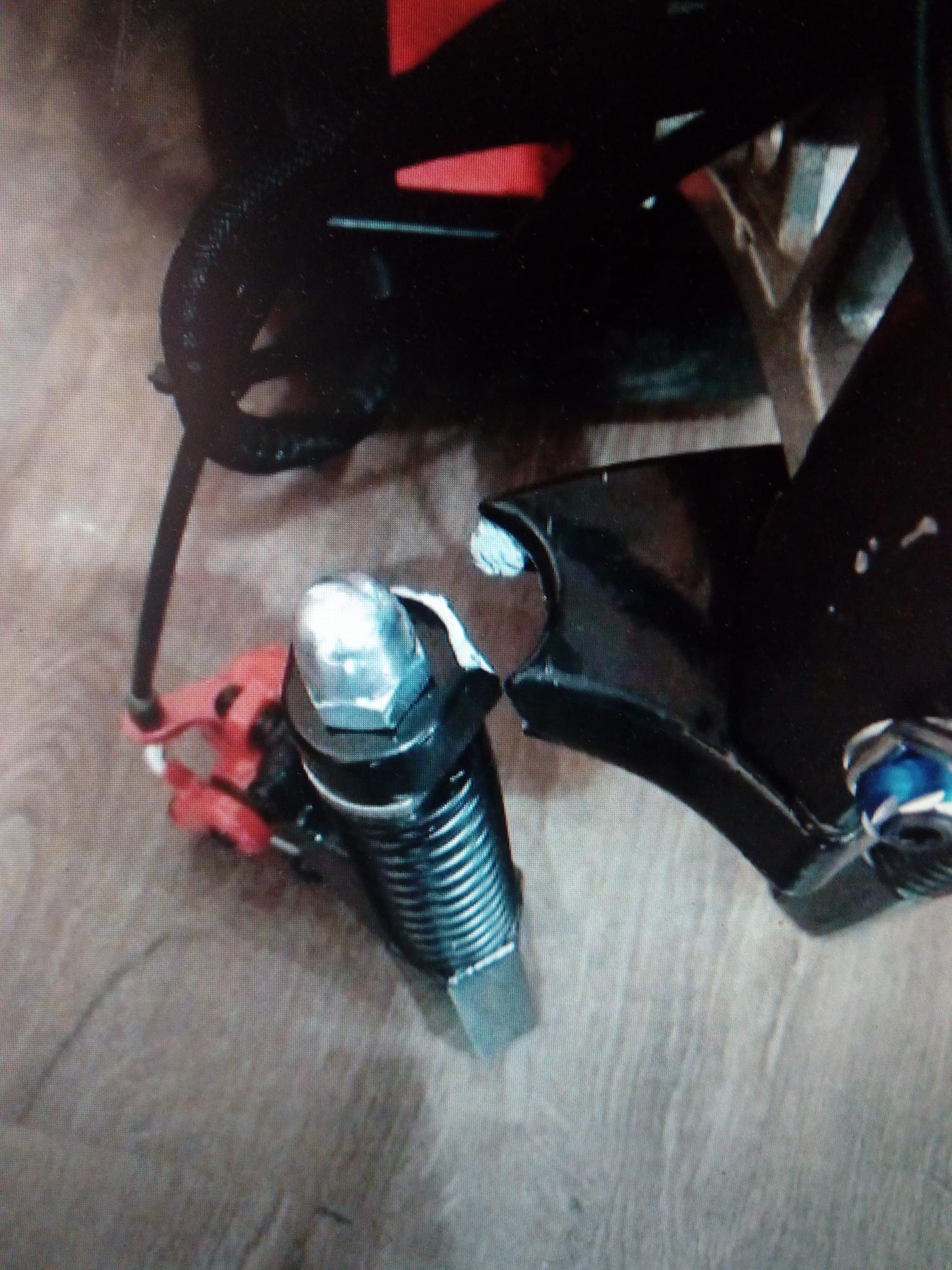

Kitano
А где нибудь можно купить площадку на что крепится передняя вилка с амортизаторами?
Клиент въехал в яму и погнул ее так что теперь колесо об дэку задевает.
sergo842
Цитата: Kitano от 23 Окт. 2019 в 11:41Клиент въехал в яму и погнул ее
Афигеть!
Не как не думал, что это литье можно погнуть.
В поворотном узле ломали, штоки рули ручки гнули, колеса в хлам, деку выворачивали, все это пройденный этап.
   Мне такая деталь не попадала на глаза, в отдельном виде точно.
Есть от 4 прошки поворотная часть, черный гусь, но она дополнительно тянет за собой деку и рулевую стойку под замену.

Оказывается, что и так ломаются.
Вы не одиноки, печально

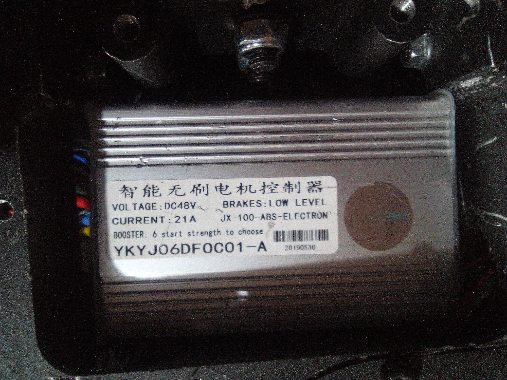

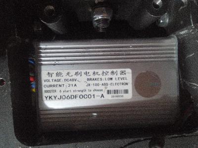

Цитата: Aleks Saratov от 23 Нояб. 2018 в 11:26
Как в результате работает рекуперация? не слишком ли жестко?
На
kugoo m4 сегодня переделал, в контроллере включил рекуперацию, буду пробовать на снегу, кстати у меня стоит контроллер на 21 ампер 48 Вольт.
sergo842
Цитата: agw от 02 Нояб. 2019 в 11:47
На
Надо пробовать,, жести скорее всего не будет, скорее подтормаживание, и то хлеб, для езды без тормозов.
В НАШЕМ СЛУЧАЕ, ТОРМОЗА ДЛЯ СУХОЙ ПОГОДЫ.
Так что с чем соединяли то, вопрос не праздный, контроллеров ворох, поди пойми их, куда к чему.
Есть похожий в заначке, но табличка, не чего не значит, кишечник бы увидеть, камень основы.
А так, просто коробочка, с надписями.......

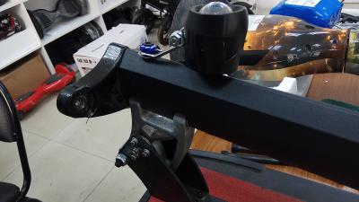

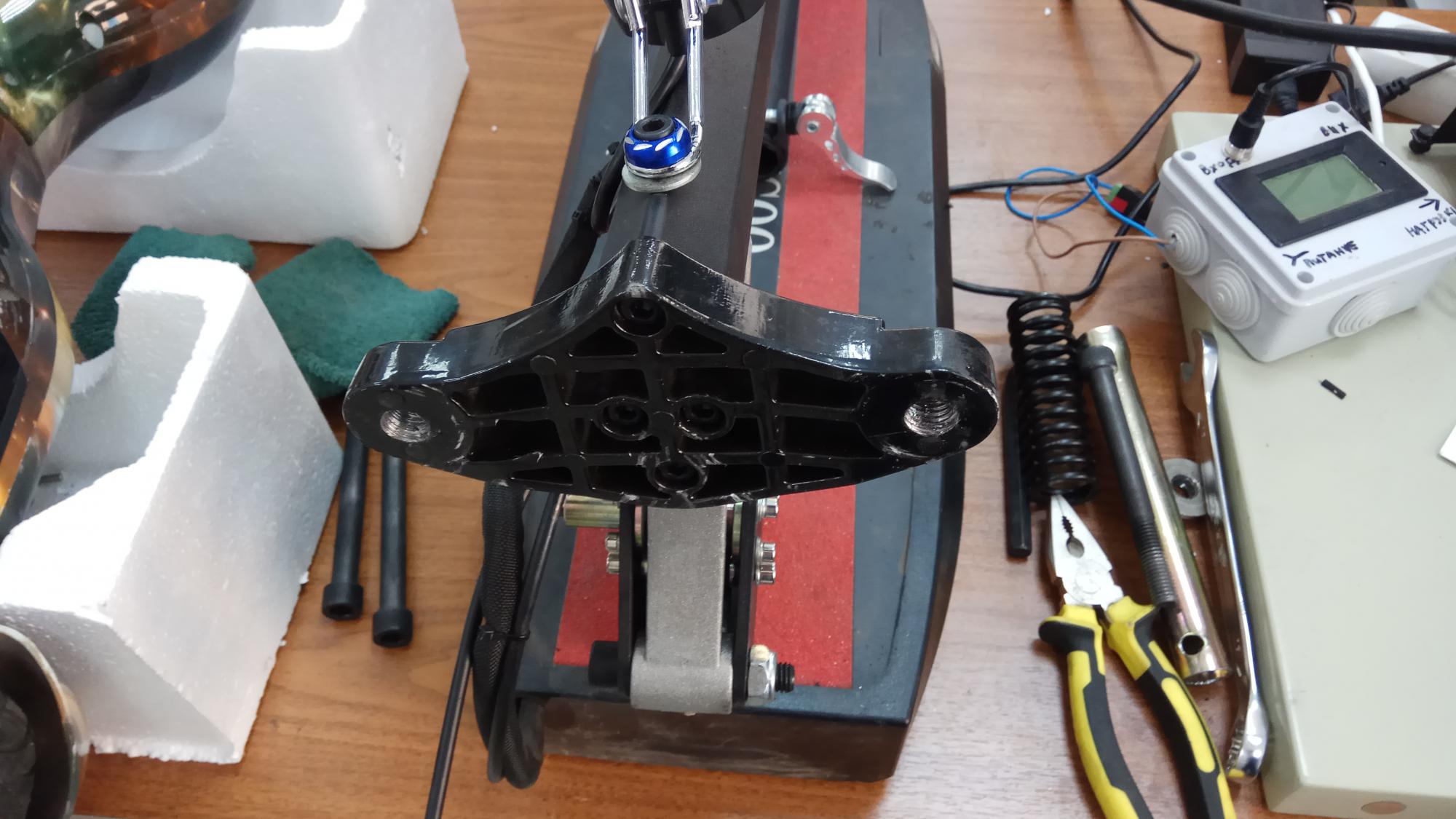

sergo842
Цитата: Deniz200 от 12 Нояб. 2019 в 14:38Менял поворотный узел и узел складывания штатный на черный
Именно про это, и следовало писать более подробно, болеющих этой проблемой, больше чем достаточно.
Лично мне, очень любопытно, как вы установили нового гуся, к старой деке.
Deniz200
#2519
Цитата: sergo842 от 15 Нояб. 2019 в 09:52Лично мне, очень любопытно, как вы установили нового гуся, к старой деке.
Фото к сожалению нет, когда буду разбирать сделаю фото. Сложного ничего нет. В деках m4pro с черным гусем заварена передняя стенка деки, к которой собственно гусь и крепится (толщина стенки 7-8 мм). Можно заварить деку, а можно заварить усилитель крепления облегченного гуся или к нему прикрутить переднюю планку. Кому что легче. У меня был усилитель от квэйка он из двух п-образных половинок скрученных винтами. Перевернул его и появилась передняя стенка деки. В ней сделал 3 отверстия и закрепил нового гуся. Эти все переделки тянут замену рулевой стойки с вилкой и гуся черного нужно будет тоже купить. Но на этом переделки не закончены, ибо передние пружинные амортизаторы это беда и печали, и нужно или масляные или вилку по типу велосипедной ставить. Последняя кстати лучше тем, что есть жесткая связь левого и правого амортизатора. Родные амортизаторы на резьбе в поворотном узле и при ударах ее (резьбу) разбивает и появляется люфт, в связи с чем ось вращения колеса становится неровной и идет повышенный износ резины и плохая управляемость.
